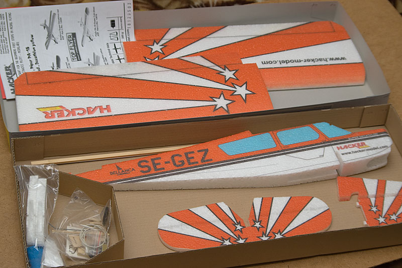

Что внутри:

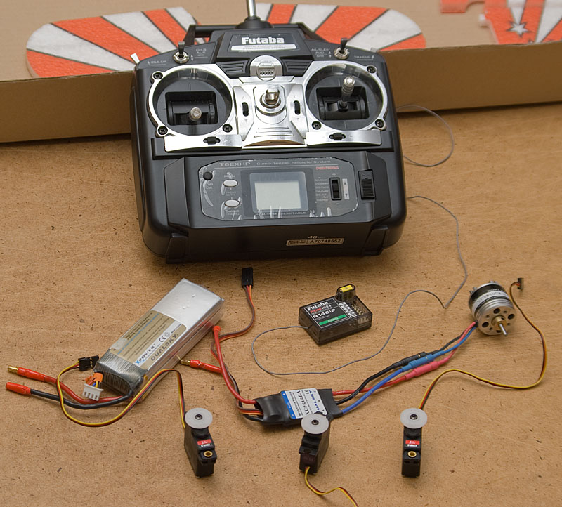

Имеющаяся аппаратура:

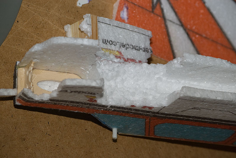

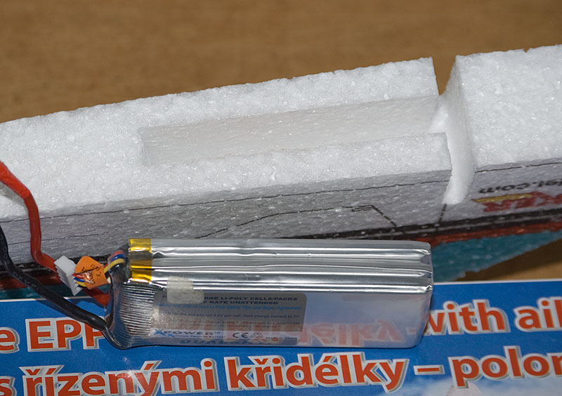

3. Аккумуляторный отсек рассчитан на установку: NiMh 600mAh 8.4V или 2x Li-Ion 1100mAh, у меня же 3x Li-Ion 1800mAh. Соответствено в предусмотренное место аккум не входит:
Толщина акку - 22мм, ширина аккумуляторного отсека - 13мм, толщина фюзеляжа - 36мм. Что делать? Подрезать отсек (ножом?)? Тогда толщина стенки аккумуляторного отсека составит 7мм. Выдержит? Или всё-таки нужен другой акку? Очень не хотелось бы, т.к. бюджет пока исчерпан ;) .
4. Как закрепить акку в отсеке? В инструкции ничего по этому поводу не нашёл. Только за счёт силы трения?

Был у меня такой самолёт , сделан он из EPP , клеили его циакрином .Пользуясь тоько картинками с инструкции собрали его гдето часа за 2.Отсек под аккумуляторы вырезали острым ножом , стояли 3S 2100Ma с низу , чтобы не выскочили клеили две полоски армированного скотча . Самолёт из такого материала просто не убиваемый .

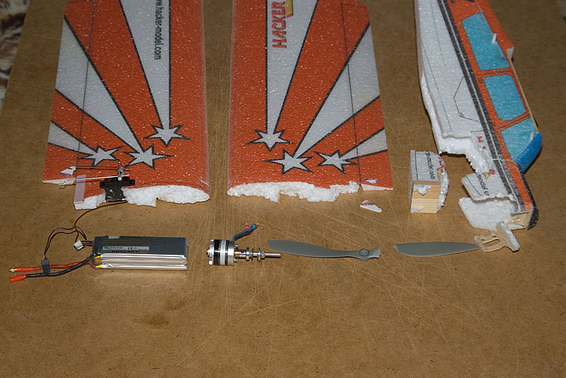

Сегодня, после работы, заехал на поле (Дыбенко), и астретил там Владимира (Mursik), который и помог облетать самик. Облёт закончился жёстким крашем, виной которому мой конструктивный просчёт :) . Но обо всём по порядку:
Самолёт был склеен за пол воскресенья клеем TITAN SM. Хотел облетать прямо в воскресенье, но клей никак не хотел застывать и облёт был назначен на сегодня. Владимир помог проверить модель (пришлось реверсировать каналы руля высоты и элеронов, на что вчера, запаренный сборкой я совсем не обратил внимания :) ) и сразу указал на мою ошибку - аккумулятор. Он у меня явно тяжел для этой модели (3*Li-Pol 1800 мА, по электронному безмену Владимира - 160г.) но так как только такой и имелся у меня в наличии, то он и был задействован:
Ветер был довольно сильный - 4-5 М/С, порывами до восьми, но было решено лететь. Первый полет совершил Владимир, который сразу оценил устйчивость и стабильность модели. Потом попробовал я. Результат был не столь впечатлящим: самолёт летал кругами :( . Я думаю, что от боязни первого полёта и дрожи в коленках, я очень слабо и неуверенно действовал газом и рулями :) . Тогда Владимир снова взял пульт в свои руки и модель преобразилась, послушно выполняя все его команды :( . Вот тут-то и проявилась моя конструктивная ошибка - на выходе из пикирования крылья под весом аккумулятора просто сложились :( . Соответственно самик камнем рухнул вниз, причём, по закону подлости, именно на единственную не поле дорожку. Вот последствия:

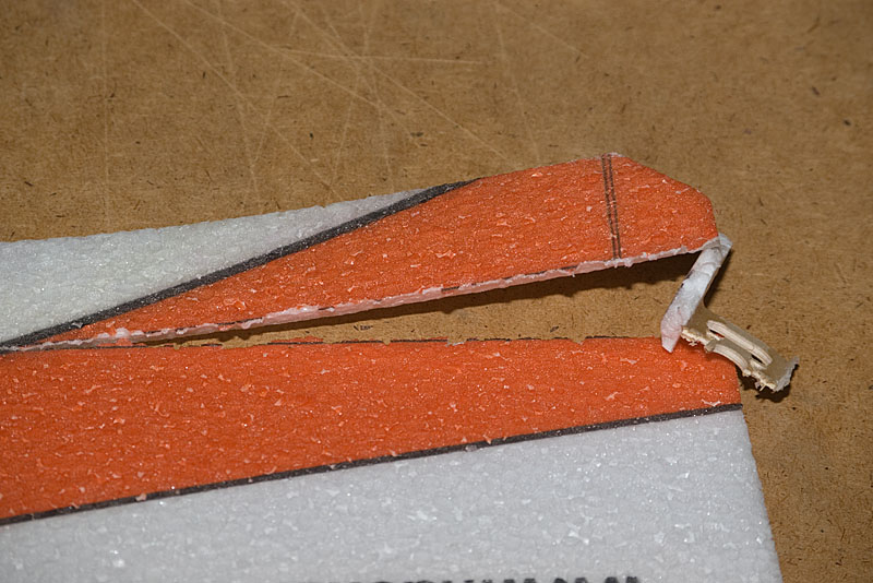

Ещё согнулся вал двигателя. Несильно, но выпрямлять или менять надо. Ещё беспокоит оторванный элерон, но Владимир посоветовал клей для ЕРР - UHUpor. Говорит, что им можно склеить эти жалкие остатки в практически новый самик :( . Завтра поеду его искать. Так же всерьез задумался о покупке аккума 3*Li-Pol 1000мА.

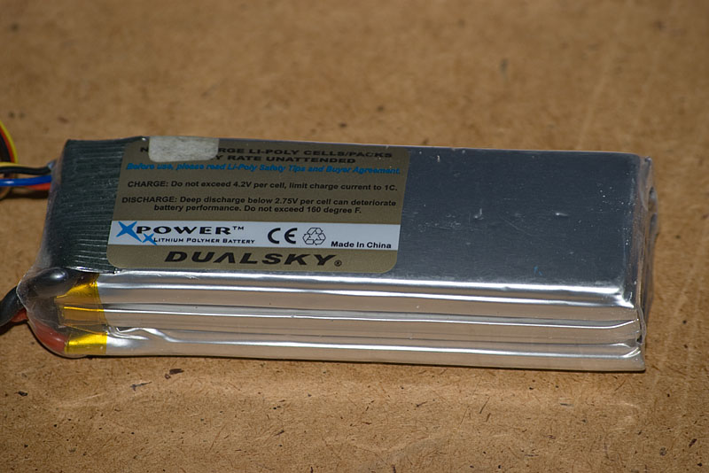

Лонжерон есть, рейка. Но в центральной части он соединяется V образной вставкой из пластмассы. Клеил модель Титаном. Судя по всему пластмасса к дереву не приклеилась. В этом месте крыло и переломилось :crazy_pilot: .

Сегодня склеил самик UHUpor-ом. Клей для EPP просто супер! При склейке, например, Титаном, шов получается жёстким, а при склейке UHUpor-ом шов прочный, но мягкий, как будто его и нет :) .
Поехал на поле. Нороду много, практически вся стоянка занята.
На этот раз самик для облёта был отдан Михаилу. Самик полетел, даже очень замечательно :D . Михаил даже крутанул на нём петлю :) . Но результат тот же, что и при первом полёте - опять сломалось крыло ;) , на этот раз другое. Причина наверно та же - лонжерон с этой стороны тоже оказался плохо приклееным к вставке из текстолита. Да забыл уточнить. К сегодняшнему запуску был куплен новый аккум на 1000 мА, вес его 84г (предыдущий на 1800мА весил 160г.), но крыло всё равно не выдержало ;) . К счастью на этот раз повреждения не такие серьёзные, кроме крыла сломался только винт :tease: . Сейчас буду усиливать лонжерон старой доброй деревянной линейкой. Надеюсь, что если самику и суждено ещё разбиться, то это будет уже не из за крыла :) .
