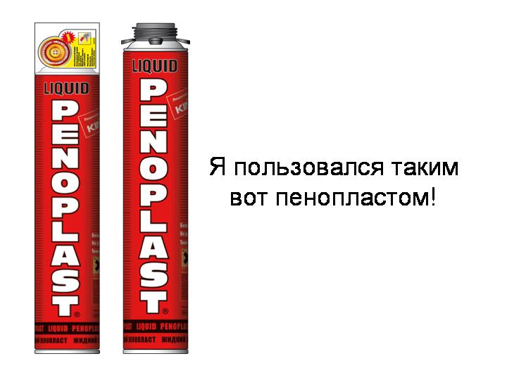

Отправлено 16 May 2008 - 20:43
Презентация2.jpg Описание
Liquid Penoplast представляет собой однокомпонентную полиуретановую пену с низким коеффициентом расширения, изготовленную по новой технологии. Под воздействием влаги воздуха или дополнительного увлажнения быстро превращается в полутвердый эластичный пенопласт. Влажность необходима для быстрого сшивания продукта. Пена обладает свойствами клея и герметика.
Liquid Penoplast возможно приобрести во флаконе с клапаном для пистолета и как бытовую монтажную пену. Специяльная конструкция вентиля позволяет баллон хранить в любом положении, а бытовую пену использовать многократно в течении 2 месяцев.
Основные свойства
 хорошая адгезия ко многим строительным материалам. Замечательно держится на стыках и щелях.
 низкий коеффициент расширения (1,5 – 2) - не деформирует конструкции
 температура применения: от -10º С до +30º С
 не растворяет пенопласт
 быстро отвердевает – дальнейшая обработка возможна через 2 часа
 отличная шумо- и теплоизоляция
 затвердевший продукт обладает свойствами листового пенопласта.
ВОТ ОПИСАНИЕ ПРОДУКТА "ЖИДКИЙ ПЕНОПЛАСТ"
Область применения
Способ применения
ДЛЯ ВНУТРЕННИХ РАБОТ
 приклеивание пенополистирола, легких конструкций
 теплоизоляция жестяных (металлических) ванн и душевых кабин
 звукоизоляция
ДЛЯ НАРУЖНЫХ РАБОТ
 фасадные работы
 фиксирование черепицы
 склеивание и монтаж круглых бетонных блоков, гидроизоляция швов
 заполнение пустот и ремонт кузова.
Поверхность основания очистите от пыли, жировых, масляных и других загрязнений. Покрываемые пеной поверхности следует полностью увлажнить водой (при температуре воздуха ниже Оо С не увлажнять). Оптимальная температура применения +20º C (содержимого упаковки и окружающей среды). В прохладное время упаковку перед применением подогреть в теплой воде. Не подогревать выше 50ºC (взрывоопасно). Слишком нагретые упаковки (напр., в летнее время) охладить в холодной воде. Упаковку перед применением 15-20 раз интенсивно встряхнуть, чтобы пропеллент гомогенно распределился в продукте. Потом:
а) если пена бытовая, снимите колпачок и осторожно прикрутите эргономийеский адаптер многократного использования к предохранительному вентилю. При этом упаковку не наклонять и не крутить. Интенсивность струи регулируется при помощи дозирующего винта. После применения закройте трубку (см. Рисунок) - остаток пены в адаптерной трубке не застынет и баллон можно будет использовать в течение 2 месяцев многократно (как пистолетный);
б) если пена пистолетная, держа баллон вверх дном навинтите на пистолет. Заполните пеной корпус пистолета и установите нужную интенсивность струи пены. При ежедневном использовании упаковку оставьте прикрепленной к пистолету. Выступивший остаток пены на сопле пистолета и свежие загрязнения пеной удалите с помощью очистителя. После окончания работы для сохранности выпускного устройства дозирующий винт полностью закрутите. При длительном перерыве пистолет промыть очистителем KIM-TEC-Pistolenreiniger. Упаковку очистителя до следующего применения держать прикрепленной к пистолету.
Хранение и
срок годности До 24 месяцев при хранении в сухом и прохдадном помещениии.

Кто пользовался именно таким жидким пенопластом в баллоне, как указано на картинке? Что про него скажите?

"никакого пенопласта не получилось
получилась какаято бурая гадость, и еще чегото жидкое
которое поспешило вытечь изо всех щелей."
:hurt:
ничего бывает.
"и опыт - сын ошибок трудных"
попробуйте двухкомпонентную пену.
выглядит как обычный балон со строительной пеной, но снизу имется отверстие, через которое разрушается ампула внутри баллона.
далее интенсивно встряхиваете и впрыскиваете пену внутрь оболочки.
использовать активированную пену нужно в течении 15-20 минут, иначе затвердеет.
баллон может разогреваться при перемешивании и не желательно долго, может рвануть. :)
внимательней читайте инструкцию и соблюдайте технику безопасности, так как в ином случае ремонт помещения обеспечен. :)
