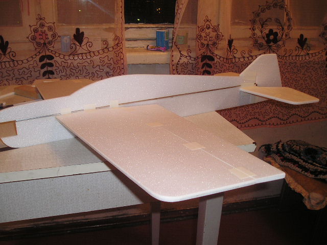

Почти закончил пенопластовую модель и у меня возник вопрос чем ее обтянуть?Можно конечно скотчем но мне не нравится.Вопрос есть ли низкотемпературная пленка (чтобы не поплавить пенопласт)?

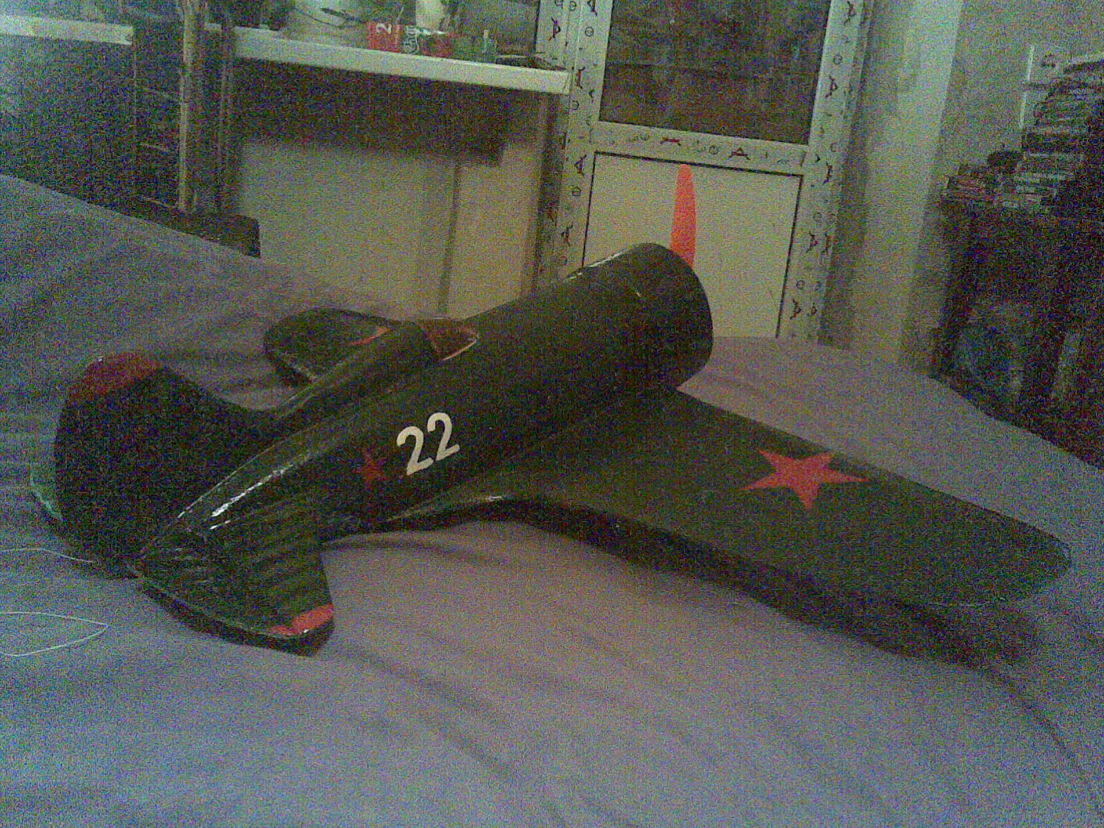

Вот фотки, у биплана крылья из шарикового пенопласта.
А вот этот весь из потолочки сделан и тожн обтянут плёнкой.
И никаких проблемм.
Удачи!!! :)

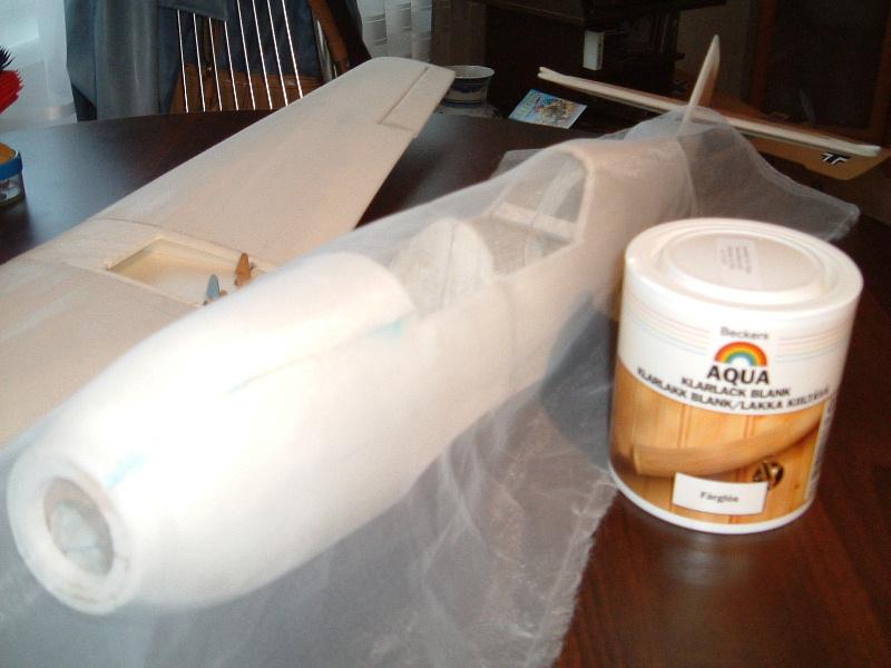

Отправлено 02 Mar 2008 - 15:06
Если можно поточнее,срдств для зашиты от влаги очень много,хотелось бы точное название,и если можно ,фотографию упаковки.
В статье по ссылке, указанной выше, описано так:
"За образец был взят подсмотренный на http://www.rcgroups.com/ опыт с использованием защитного средства по окончательной обработке деревянных поверхностей Minwax Polycrylic Protective Finish (он как раз и является "клеем" при обтяжке) и стеклоткани (FG 0,50-0,75 oz) или шелка...
...Поход по хозмагам с фотографией буржуйского "Поликрилика" привел к покупке аналога - Becker'овского защитного средства на водной основе по окончательной обработке деревянных (и не только) изделий. Ключевые слова для поиска - Water Based Polyurethan + фотография "Клирика". Среди нескольких аналогов нужно выбирать наиболее быстросохнущий."
Только вместо шёлка, автор использовал материал "арганза", который можно купить в занавесочном магазине.Он ещё и легче шёлка, как утверждается.
Вот фотография из вышеупомянутой статьи http://www.rcdesign..../electro_me109e :
Но повторюсь, я лично ещё этот способ не испытывал, попробовать хочется, и в течение ближайшего времени, скорее всего недели-двух, я до него доберусь :D

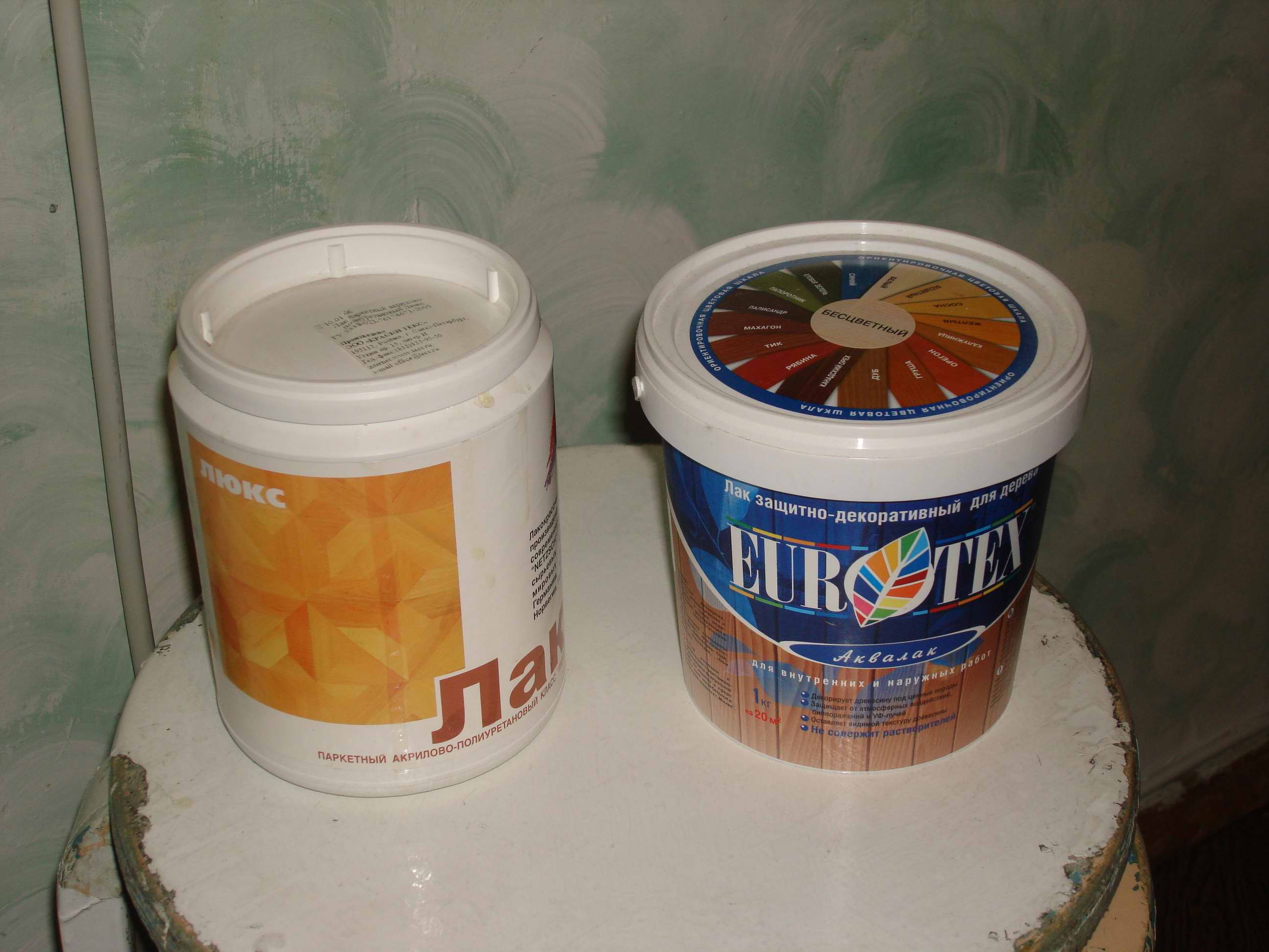

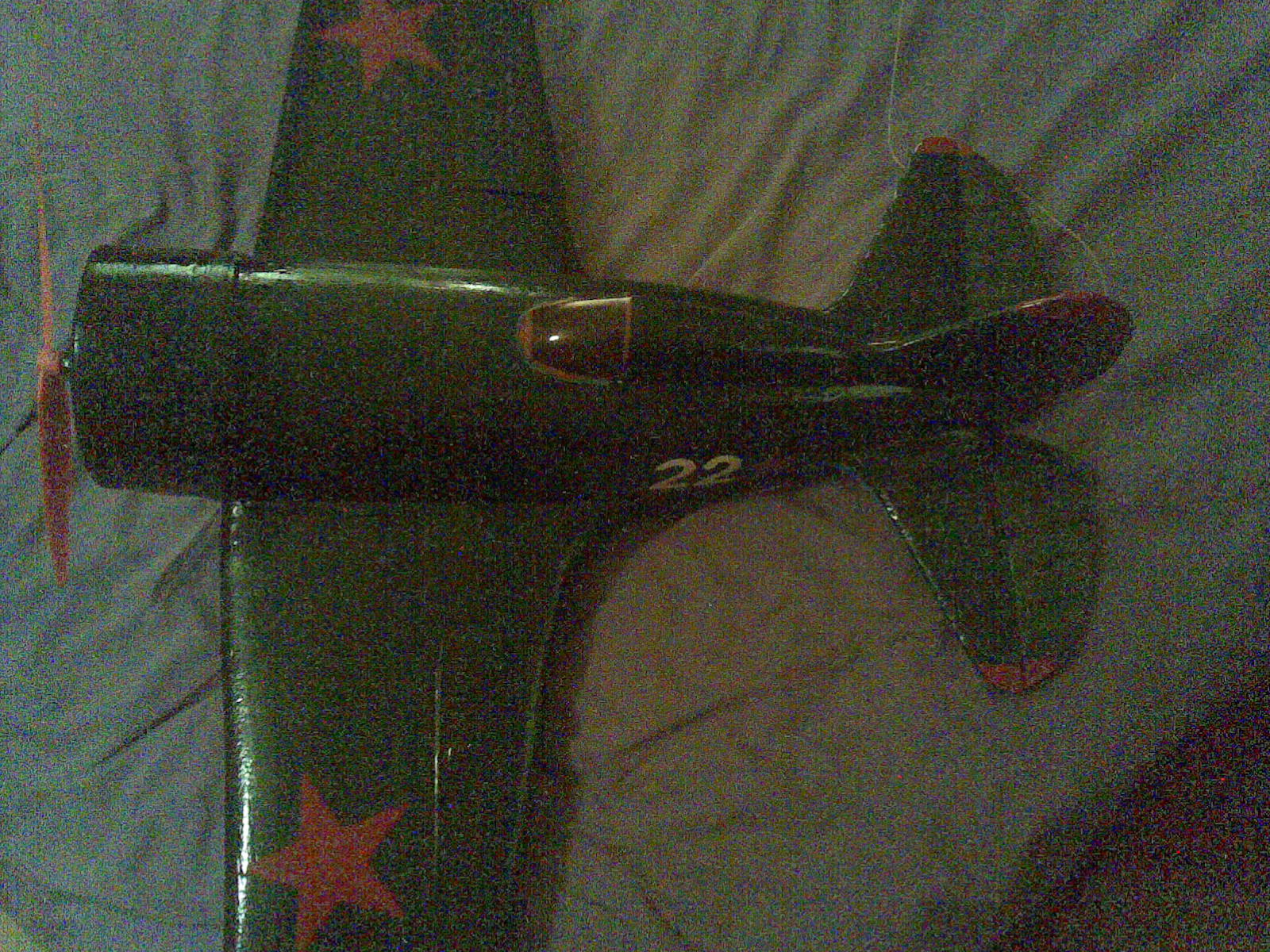

пробовал обтягивать органзой на аквалаке - получется действительно довольно жестко.
аквалак видел Текс и ещё какой-то (который кстати и использовал, дома сфоткаю - выложу) при поисках смотрел на банке чтоб было написано: уретановый лак на водной основе

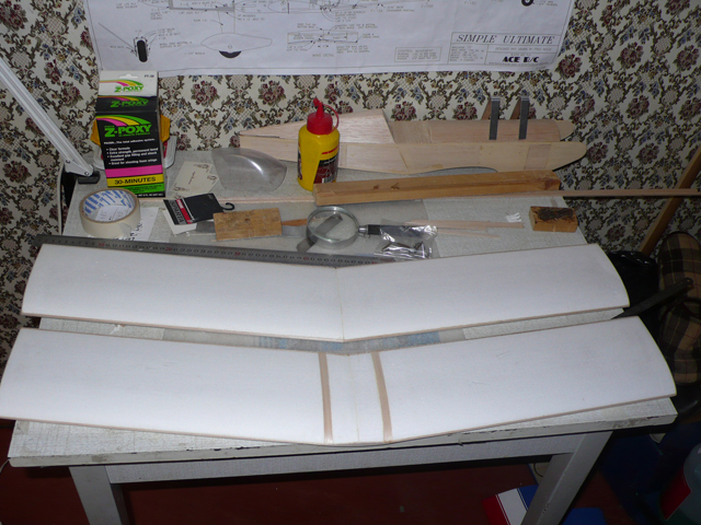

Вот так всё выглядело после обтяжки и окраски

#13 AlLesha
AlLesha
  • 664 сообщений
Отправлено 04 Mar 2008 - 12:45
Вот этим вот и пользовался
Использовал как раз "Текс" (тот что слева)

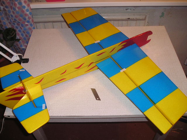

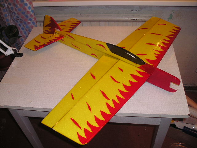

04112007_004_.jpg 04112007_002_.jpg Решыл плюнуть на обтяжку и просто покрасил масляной краской.
