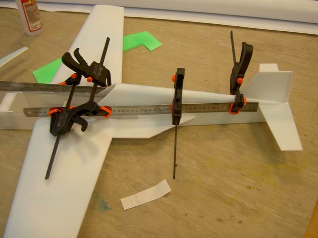

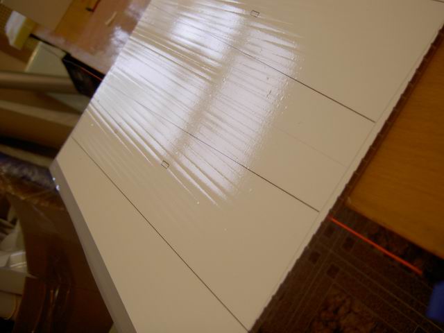

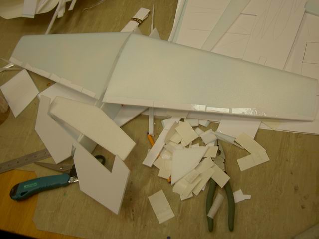

Изучив статью и скачав чертежи, приступил к работе.

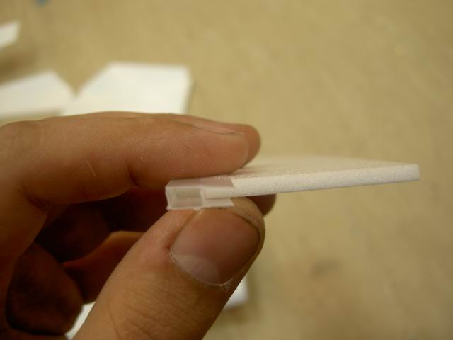

Начал с консолей, как самое сложное. Нагрел алюминиевую трубу строительным феном.
Согнул по ней потолочку, получились (не с первого раза) вот такие консоли.

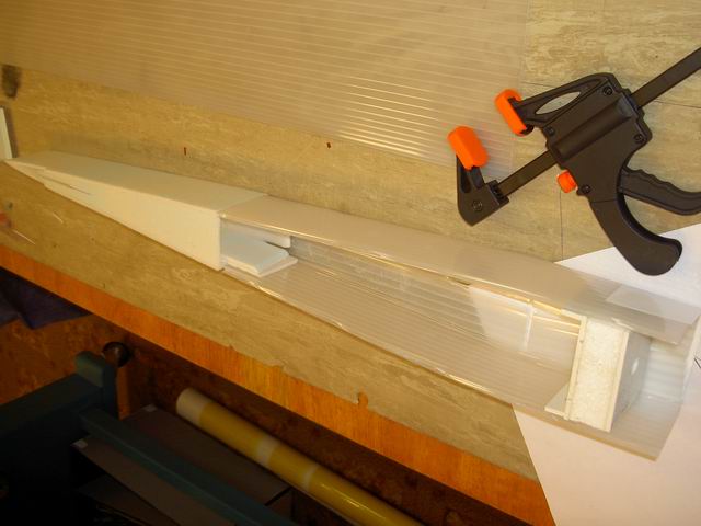

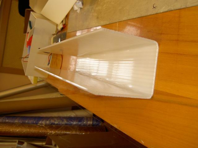

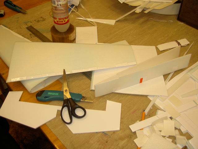

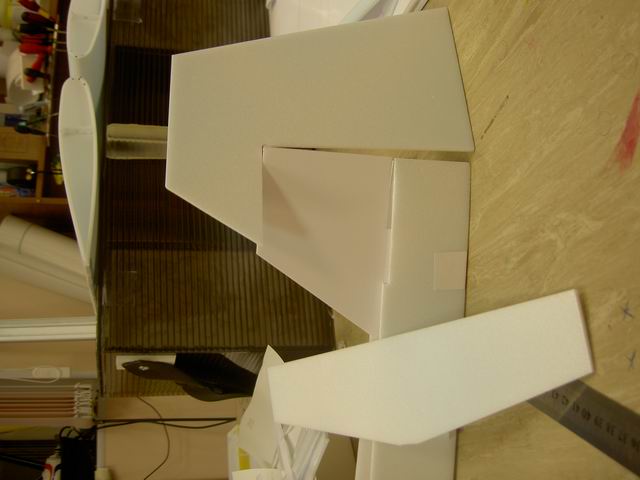

Затем нарезал остальные детали. Склеил хвост фюзеляжа. Морду решил сделать из ячейки. Ячеистый полипропилен 4 мм (продается в максидоме) разметил нагрел на нихромке согнул. Получилась передняя часть фюзеляжа. Тяжеловата получилась, зато укреплять уже ничем не нужно. Приклеил хвост. Придумал, как делать красивый гаргрот.

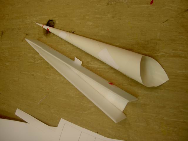

Свернул кулек, чтобы его угол был равен углу хвоста. Заливаем гипс, сушим и гнем по нему или потолочку или тонкий пластик. Клеим гаргрот, крылья, хвостовое оперенье.
Для жесткости рулей и элеронов вклеиваем потолочку в одну соту ячейки.

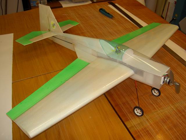

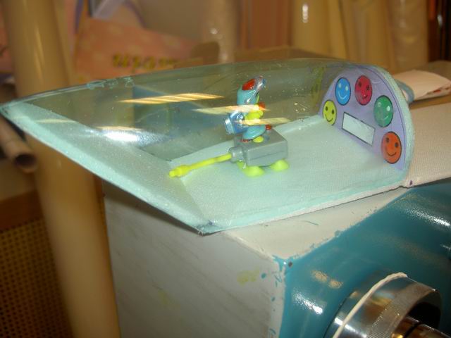

Оптягиваем все скотчем, навешиваем рули. С фонарем все просто, вырезал из бутылки.

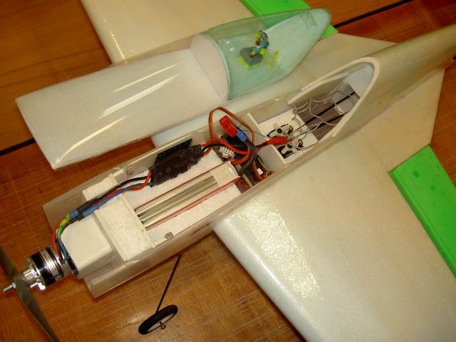

До капота пока руки не дошли. В мотораму вклеил кусок епп хи для амортизации. Дунул краской из баллончика. Осталось поколдовать с наклейками и все готово.
Летал 2 раза. Облетал Денис. Спасибо ему, огромное. Я доволен. Хороший зверь получился.

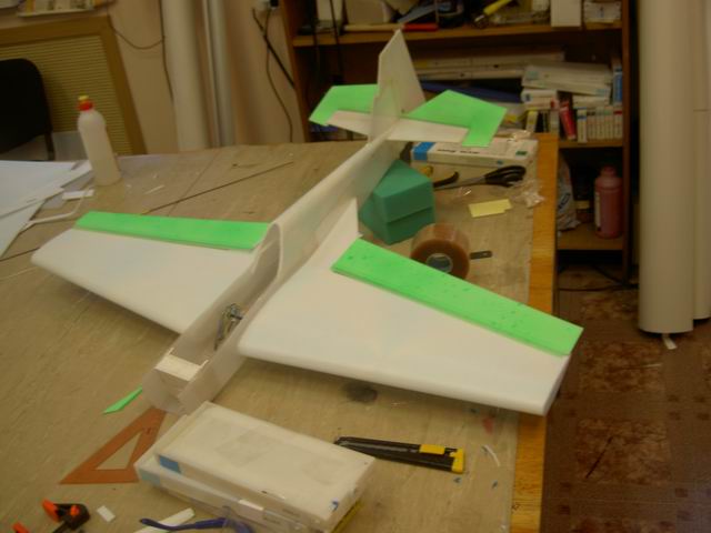

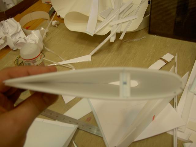

Классно получилось! А как крыло крепится?
лонжерон состоит из 3-полос потолочки
в средней прорезается паз 4мм длинной примерно 150мм
при сборке в консоли вставляется рейка 4х4 длинной примерно 450мм
насквозь через фюзеляж. крылья приклеиваются к фюзеляжу эпоксидкой.

Отправлено 07 Dec 2007 - 21:16
Приветствую! Очень технологиччно... Браво! Каков размах, полётный вес, какой мотор и как летаеет то??? :on_the_quiet2:
#7 Calvin
Calvin
  • 416 сообщений
Отправлено 08 Dec 2007 - 14:06
Размах 960 мм
полетный вес 666 г.
мотор дуальский 2830-10 (тянет 1200-1300г.)
Летает абалденно насколько я могу судить
Вааще не срывной мотор выключаешь и как на планере......
мне пока сравнивать несчем :on_the_quiet2:
но главное, что мне нравится до жути!!!
