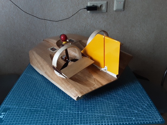

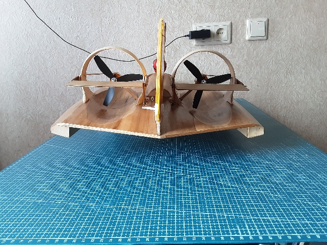

В последний день уходящего года спешу показать что я сделал по реализации проекта "Полярный Лис".
Что из себя представляет новый аэробот. Повторю основную концепсию.
Корпус, основанный симметричным профилем, снабжённый двумя двигателями с разнонаправленными винтами и установленным хвостовым оперением с рулевыми поверхностями.
Корпус, основанный симметричными профилями. В корне, то есть по оси симметрии, NASA 0012, на бортах корпуса NACA 0009. Для уменьшения пикирующего момента плоскости воздушных винтов вместе с аэродинамическими кольцами утоплены в корпус. На кольцах будут размещены рулевые поверхности для управления по крену и тангажу. Для управления по курсу будет установлен киль с рулём направления. Так же будет задейсвована функция разнотяга, но это скорей всего для маленьких скоростей. Основной материал пеноплекс, силовые элементы из фанеры 3мм, ну и куда же без бальзы и липовой фанеры! С наружной обшивкой еще не решил, есть разные варианты. Пока знаю точно, что скользящие поверхности спонсонов и центрального поплавка будут обшиты липовой ванерой. Общая стилистика аппарата будет выдержана в ретростиле. На одном фото, просто положил обрезки оставшиеся после вырезания каналов под винты. Сделал имитацию гаргротов, естественно фюзеляж будет другим. На крайнем фото модель пока без продольных элементов, задней кромки и обшивки бортов. Пока как то так! Всех с наступающим Новым Годом!

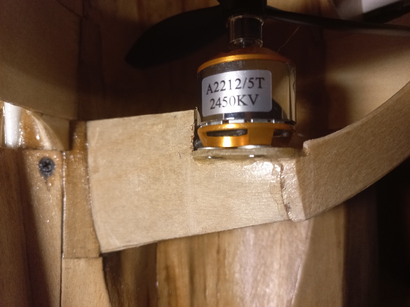

Всех с наступившим новым годом! Не очень понятна силовая заделка пилонов под моторы. Есть ощущение опасности выламывания их, например, при резких переворотах с подпрыгиванием, падением и ударом. Может, стоит усилить?

Пилоны достаточно жёсткие, хотя про усиление я думал, посмотрим.

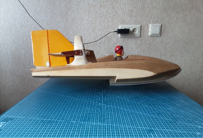

Определился с наружной обшивкой аппарата. Решил отфанеровать шпоном 0.6, кажется эфкалиптового дерева. Просто имеется такой в наличии. Начал клеить, понравилось. Шпон клеил на ПВА Клейберит Д3. И утюжком, его, утюжком! Температура такая, чтобы пена держала, не плавилась.

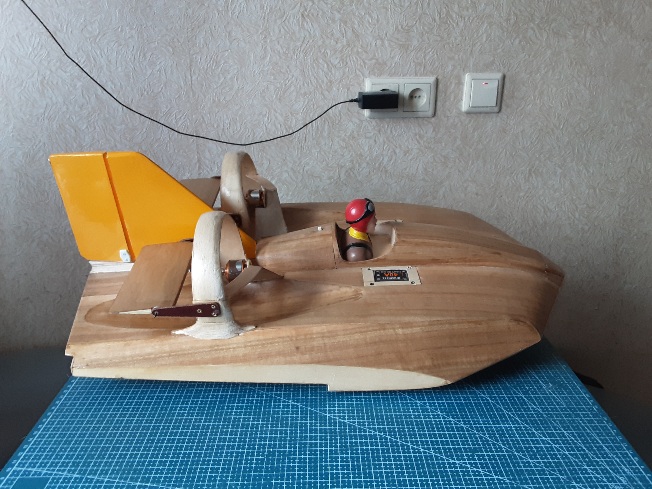

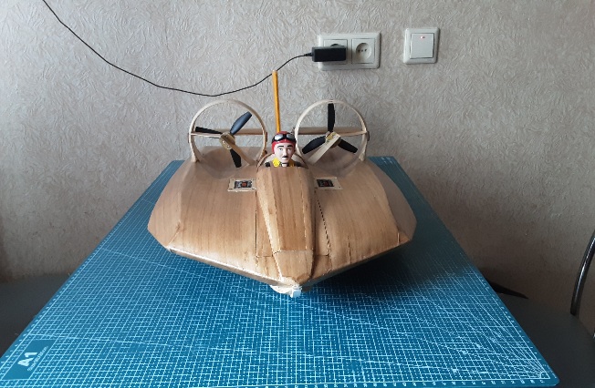

Практически закончил оклейку шпоном корпус модели, сделал гаргроты, зашил и предворительно запрофилировал кольца винтов. На очереди, устранение недоделок фанеровки, изготовление киля и рулей, фанерование гаргротов, ну и так, по мелочи. На данный момент корпус с движками и пилотом весит 935гр. Думаю нормально, за малым весом я и не гнался.

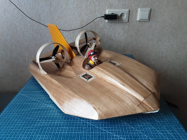

Отправлено 20 Feb 2026 - 15:01
В прошломгоду не удалось закончить и испытать Полярного Лиса. Потом отвлёкся на другие проекты, яхты, катера да гидры. Осенью строил модель на подводных крыльях, построил, пришёл на воду, а там лёд. В начале зимы доводил аэросани, после Нового Года взялся, не на что не отвлекаясь и ... Закончил модель! Испытания планирую провести в воскресенье.

Всем привет! В воскресенье испытал Полярного Лиса! Испытания полностью подтвердили мои предположения. Модель ходкая, практически вышла на режим экрана. Правда полноценным испытаниям помешали рыбаки, которые расставили свои мормышки по всему карьеру. Да и нужно было сделать некоторые корректировки разнотяга, но снегопад не способствовал "копанию" в настройках аппаратуры. В общем катался на 100% разнотяга.
Аппарат я испытывал с тремя типами аккумуляторов.
Первый вариант. Два аккумулятора 2200 3s, общей массой 313гр.
Второй вариант. Два аккумулятора 2200 3s, общей массой 344гр.
Третий вариант. Два аккумулятора 2200 4s, общей массой 465гр.
Был ещё четвёртый вариант, кратковременный. Попробовал с одним четырёхбаночным, Полярный Лис предпринял попытку взлёта. Но так как центровка в этом случае сильно задняя, получился этакий "харриер". Это навело на мысль, что если сделать модель полегче и пошире, то модель вполне может летать. Тогда, есстественно, нужно делать полноценный стабилизатор с элевонами. Но это будет другая история. Впрочем, некоторые подлёты наблюдались и с первым и со вторым вариантами аккумуляторов. Зато с парой 2200 4s, аппарат очень стабилен. На видео как раз с такой сборкой. По курсу наблюдалась некоторое рысканье, но это объясняется не настроенным разнотягом. Сейчас сделал настройку трёх положений разнотяга.
Первый. Разнотяг выключен, работает только руль направления.
Второй. Разнотяг настроен на 20%.
Третий. Разнотяг настроен на 100%. Это для маневрирования "на одном месте".
Да, ещё одно, к воскресенью не удалось поставить стабилизацию, надеюсь к следующему разу подключу.

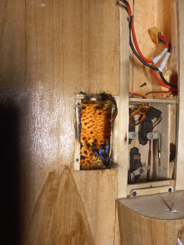

В прошлую субботу Полярный Лис понёс некоторые потери. Была оттепель, снег был чрезвычайно липкий и тяжёлый. Обычные аэроботы просто прилипали к нему и отказывались ехать. Полярный Лис мужественно прорывался через эту липкую субстанцию, но она оказалась сильнее. Комок снега или льдинка попала под винт и заклинила его. В результате отвалившиеся магниты и сгоревший регулятор. Ну что не делается, то делается к лучшему. Заказал новые моторы и регуляторы. Следующие испытания будут происходить скорее всего уже на воде. Так что всё только начинается!
Помимо Полярного Лиса с трудом, но перемещалась Водомерка в варианте катамарана. Но это другая история.
