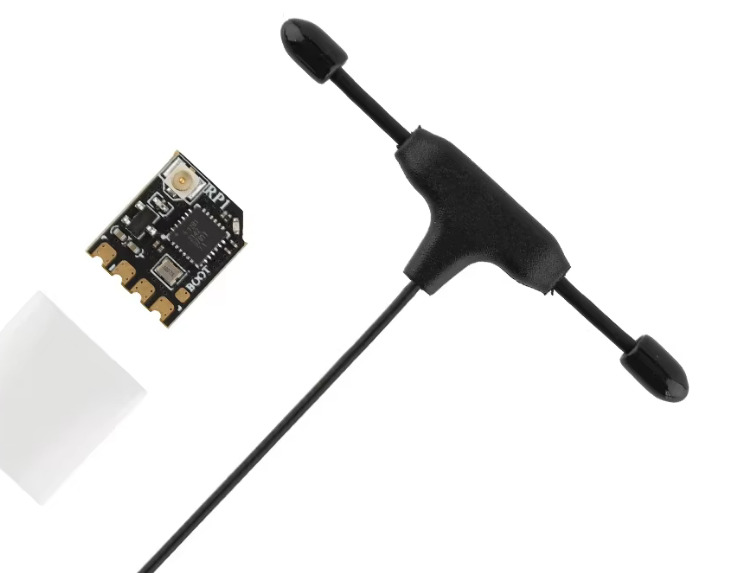

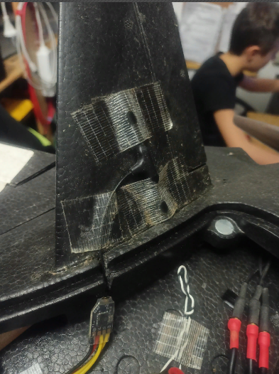

Уже нашел...  вот такой RP-1, с ним чел улетел на 12.5 км на Дельфине...
