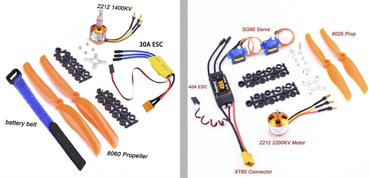

Доброго вечера, друзья!

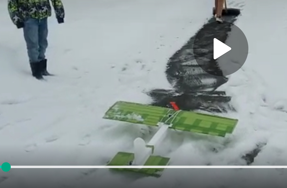

Собственно, вопрос в заголовке. Почему он вообще возник: сделал тут самолёт из потолочки - размах крыльев метр, аккум 3S, двигатель 1400kv + 8060 винт (тяжеловат, как оказалось). Едет, едет, не взлетает. Понятно, может криво собран ещё (скорее всего). Но всё таки.... Взлётный вес не знаю - нечем замерить. Но там по сути только из веса аккум + двигатель. Всё остальное - копейки.
Вот хочу сейчас поставить 2S аккум +  2200kv двиг + 6035 винт.
Понятно, надо мерить это всё, неким ньютонметром или что то типа. Только мне нечем опять же :-)
Вопрос простой: в моём случае, на ваш взгляд, что будет иметь бОльшую тягу: скоростной двиг+маленький винт или медленный двиг и большой винт? Хочу увеличить тягу + сократить, по возможности, длину взлётной полосы.
Заранее благодарю, и извиняюсь, если вопрос тупой. Просто я только в теме первые шаги делаю :-)

я бы поставил  3s   ваш 1400кв и винт  10х4,7
2s маловато.    а вообще для метровика весом 700гр -  3s  мотор 2816  1200кв и винт 10х4,7

1400 кv даже много для 3s. Конечно лучше больше винт и меньше оборотов. Более менее тянет мотор 1000-1250 кv.и винт 1047. И будет нормально тянуть. И лучше такю модель пускать с руки. Все будет веселее.

в вашем случае 3s 2212  1400кв винт 8х6   -  тяга максимум   600гр.  маловато. а винт 10х4,7 будет тяжеловат.
маторик бы посильнее.
Полететь он должен но с  большим разгоном по асфальту.

Хочу попробовать ваш совет, - у меня как раз есть винт 10х4,7. Только поставить 2s (не знаю, по вольтажу маловато, наверное, зато по весу хорошо).
Кстати сказать- почему такой огромный самолёт: подумалось, что при моих вводных - нужна большая подъемная сила и поэтому такой сделал.
Хотя, у меня был один инцидент - когда случайно включился вертикально установленный двигатель (знаю, опасно) с винтом - и улетел, взлетев как вертолёт - метров на 5 - вместе с висящей внизу электроникой и 3s аккумом! О_о То есть, самолёта не было -чисто электроника попробовала "изобразить вертолёт" из себя :-) Так что дури в этом много...
Есть желание попробовать сделать крыло из 2 квадратов потолочки, склеенных как бутерброд. То есть - короткое крыло. Может взлетит...Если 2s и большой винт...

В таблице , к этому мотору , 2212/1400kv ,написано, винт 9х5 , 3S,ток 19А, тяга 910 гр, попробуйте, только не превышайте ток в 19А, для этого двигателя он максимальный!!но на самом деле надо взвесить самолёт, хоть безменом, и от этого отталкиваться!

Да! И даже, на 2S, с винтом 10х4,7, если ток будет зашкаливать сгорит двигатель!!!
