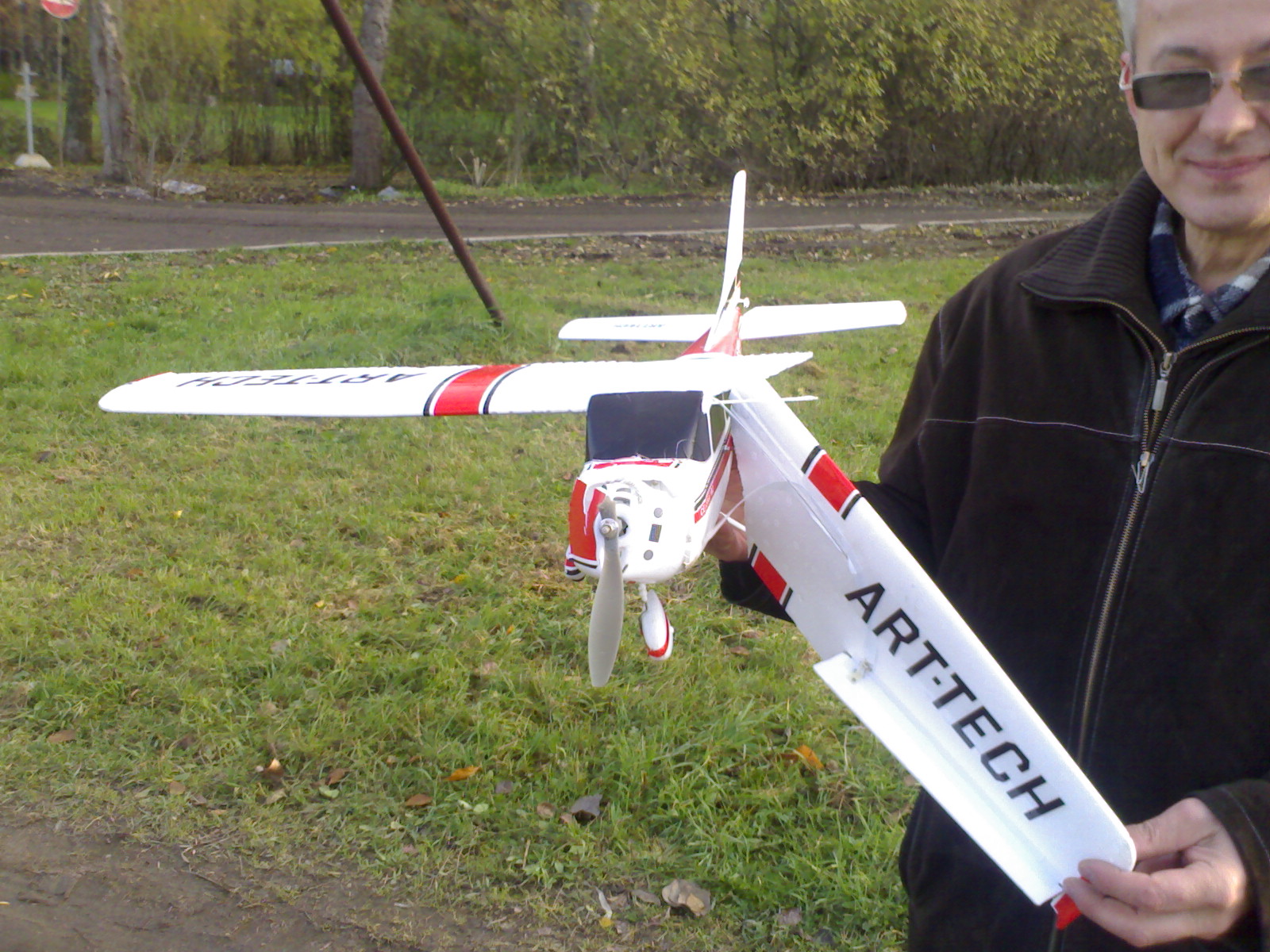

Отпустили до утра из-за аврий в системе энергоснабжения. Зато в пятницу взлетел-результат плачевный: сломал крыло, второй раз погнул вал двигателя, винт соответственно вдрыск, рассыпалась передняя облицовка (не знаю как правильно называется). В понедельник или вторник займусь восстановлением. Попробую прицепить фотографию.____040.jpg
Подскажите пожалуйста как лучше восстановить крыло (какие материалы использовать т.к. крыло из пенопласта) и как сделать облицовку мотора (можно ли обойтись без неё или нет).

Правильно называется-капот.
Востановить можно все, из любых дров.
В Вашей ситуации- немного клея ,пара зубочисток для крыла.
Клеить можно эпоксидной смолой, любой , лучше купить 30 минутку, так как простая долго сохнет.
Капот не принципиально, можно летать и без него.
Мой совет, если он интересует, лучше купить тренер с V-образным крылом, недорогую аппаратуру,ДВС, все обойдется где-то около 10 000 руб. тогда реально научиться летать.

Хочу добавить, было бы крыло обтянута скотчем, скорее всего не развалилось бы. Да и фюз не мешает обтянуть и руль высоты усилить.

Пенопластовые модели вообще всегда надо обтягивать. Причём всё что только возможно. И следить за весом, после этого прибавка где-то в 50гр. Но оно того стоит - прочность возрастает раза в 3.

Крылья обмотал не полность - до элеронов в два слоя. Переднюю часть фюзжеляжа - на три слоя.
Надеюсь поможет.

Не забудь утюжком пройтись, для полного контакта скотча с пенопластом.
