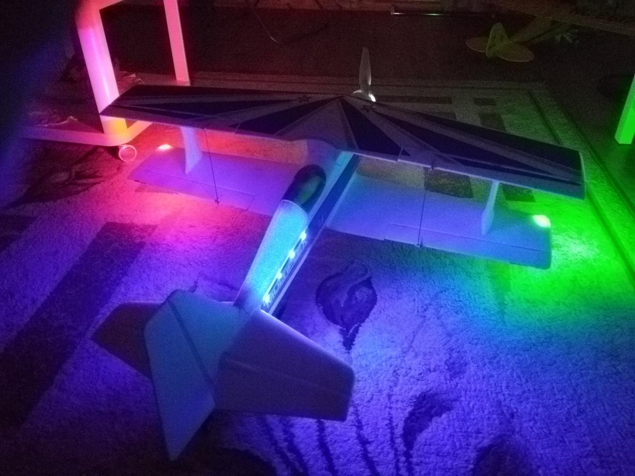

#18 Vovka8
Vovka8
  • 297 сообщений
Отправлено 08 Dec 2017 - 19:15
та-да! :)
