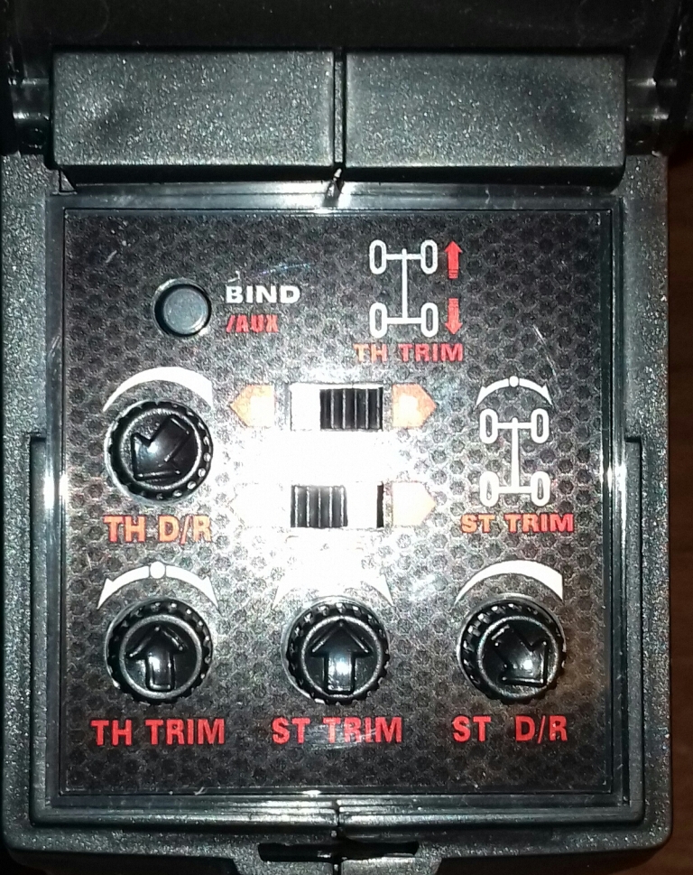

Собственно модель Remo Hobby dinosaurs master 5, на пульте есть регулятор TH D/R, я так понимаю чем больше его выкручиваешь, тем больше должна быть скорость? У меня ситуация такая, начинаю его крутить на увеличение и машина сама начинает ехать, чем больше тем быстрее, курок при этом не трогаю. В чем проблема? Или я что не так делаю?

Это расходы газа (у некоторых машин является триммером газа), он , в идеале, должен по центру стоять.Скорость никак не зависит от этой величины, если регулятор уже откалиброван.

Добрался до компьютера, собственно вот пульт, кручу самый верхний, а машинка начинает ехать. Вроди бы так не должно быть. Или я что то не понимаю ((

Это настройка расхода газа. надо настроить так чтоб машина адекватно реагировала на пульт. Как я и сказал ранее - примерно по середине должно это быть. Или в том положении, в котором калибровался регулятор.
Либо поднять до упора и заново откалибровать регулятор.  Ехать она не должна от него или это разработчики перепутали с триммером

Возможен такой эффект , если калибровка у аппаратуры была другая и точка максимального газа вышла за пределы регулировки, тогда поворот этого регулятора увеличивает "ход" канала гази и машина начинает ехать вперёд, т.к. появляется сигнал.
HHПробуйте отрегулировать этим тумблером и триммером одновременно, хотя особо помочь не должно. А лучше откалибруйте регулятор заново с максимально вывернутой ручкой TH D/R

хммм... а у машины одинаковая скорость при выкрученном до конца регуляторе и нет?  Может в этом пульте это триммер газа и не ход его?

Чем больше выкручиваю, тем быстрее едет.

По идее, я на своей попробовал, если откалибровать с минимальным положением регулятора - то у меня примерно так же получается, не в центре газ, если увеличивать, правда совсем не много. Откалибровал заново на максимуме - теперь все работает как надо.
Это ход газа , по идее. а триммер газа в нейтрали стоял при калибровке?

Да, в нейтрале. При калибровке выкручиваю максимум, единственное что поменялось, это теперь при уменьшении начинает ехать только назад.
