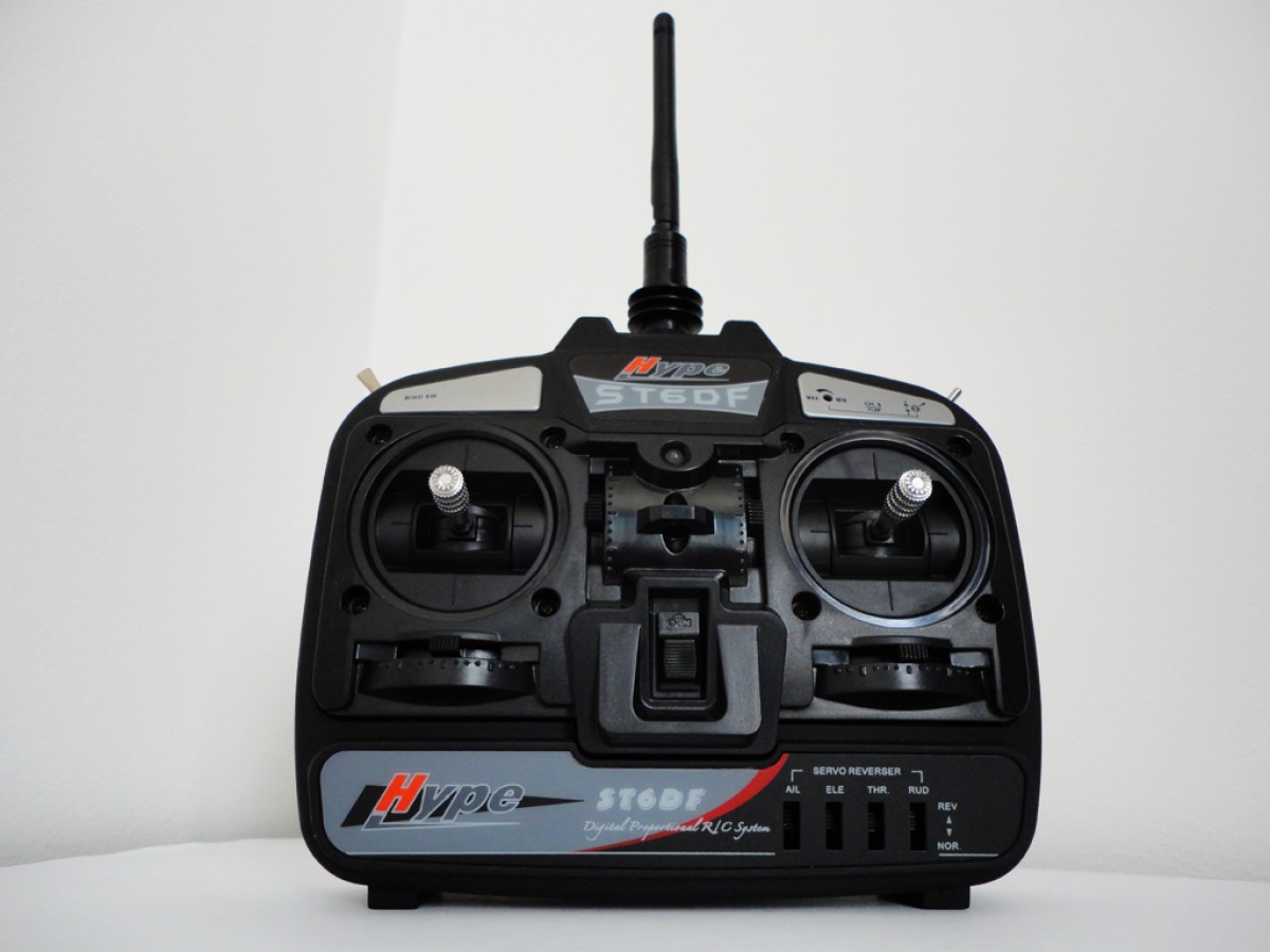

Всё "родное", как было из коробки.  На пульте логотип STmodel.

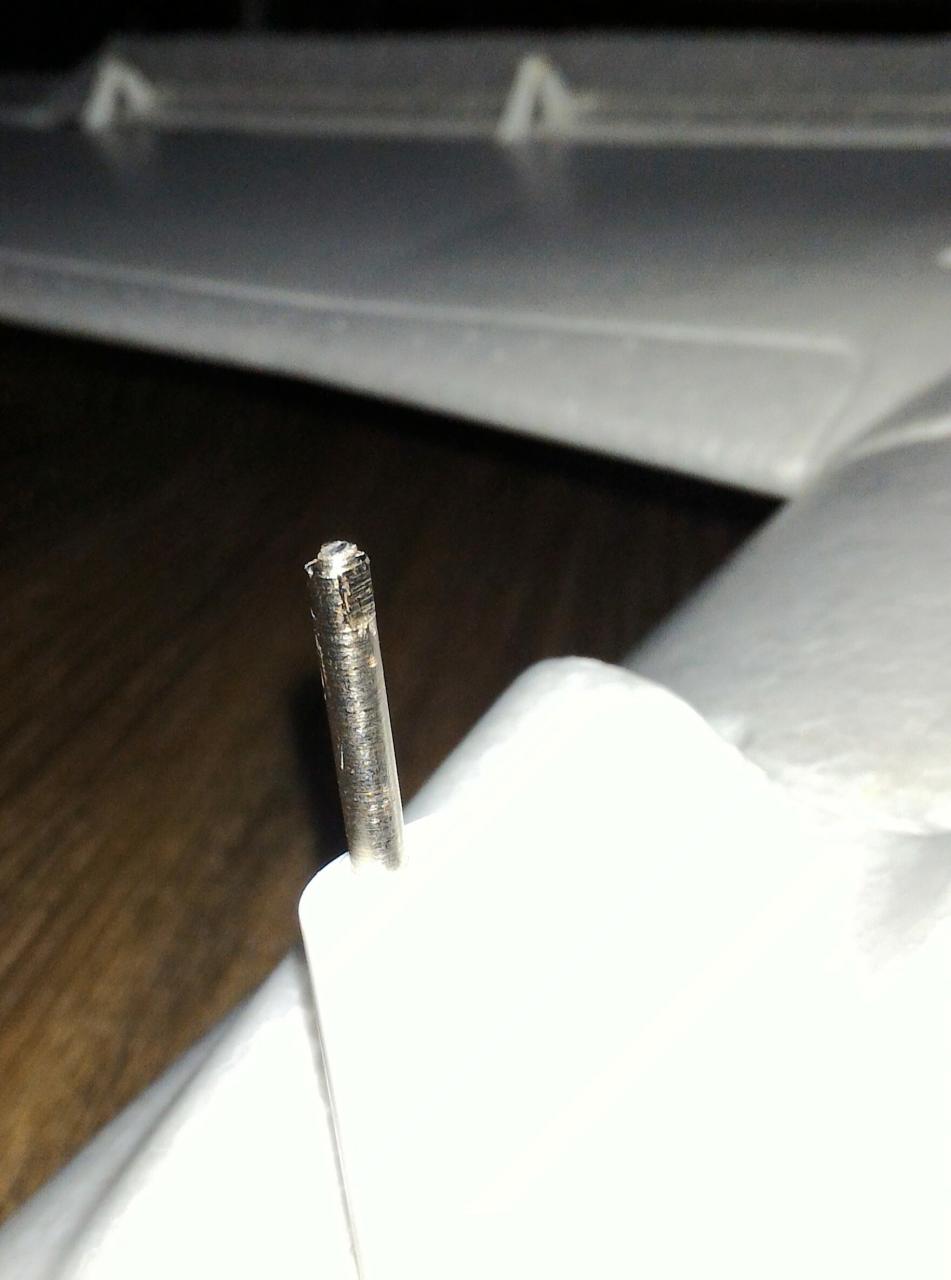

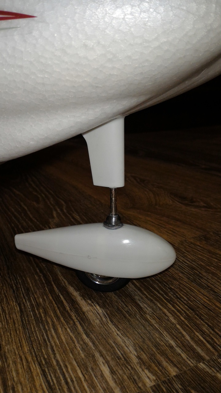

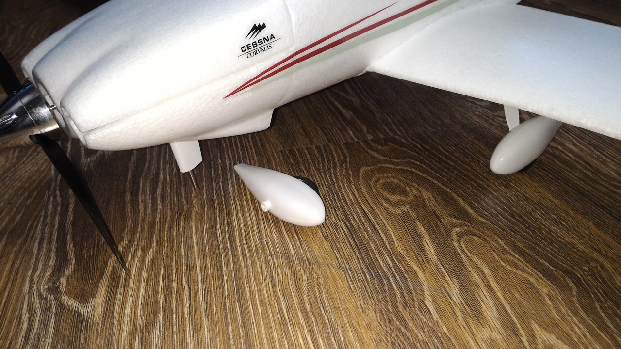

Ветер был неожиданно сильный, особенно для моего самолета, поднимать его в воздух мне без опыта налета, да при такой погоде на нем крайне не советовали, но облетать, хоть чуть-чуть подлетнуть очень хотелось, ведь такой путь проделан и возвращаться ни с чем было обидно. Попросил всё-таки умеющего человека облетать мою электричку, ведь возвращаться с обломками еще хуже.  Полет был прекрасен )) и смотрится в полете он здорово. передавали управление когда самолет в воздухе мне, но я не успев еще прочувствовать самолет да еще с таким ветром чуть было не разбил его резкими движениями рулей, хорошо у меня успели вовремя забрать управление на себя. Ветер был такой, что у умеющего человека удавалось посадить его не с первого раза, самолет внезапно просто подбрасывало резким порывом ветра, страшно представить как бы обернулась ситуация, будь управление в моих руках.  В итоге крайняя из посадок оказалась неудачна, из-за неровности впп при посадке переднее шаси как срезало.
Пришлось выдумывать такое крепление.

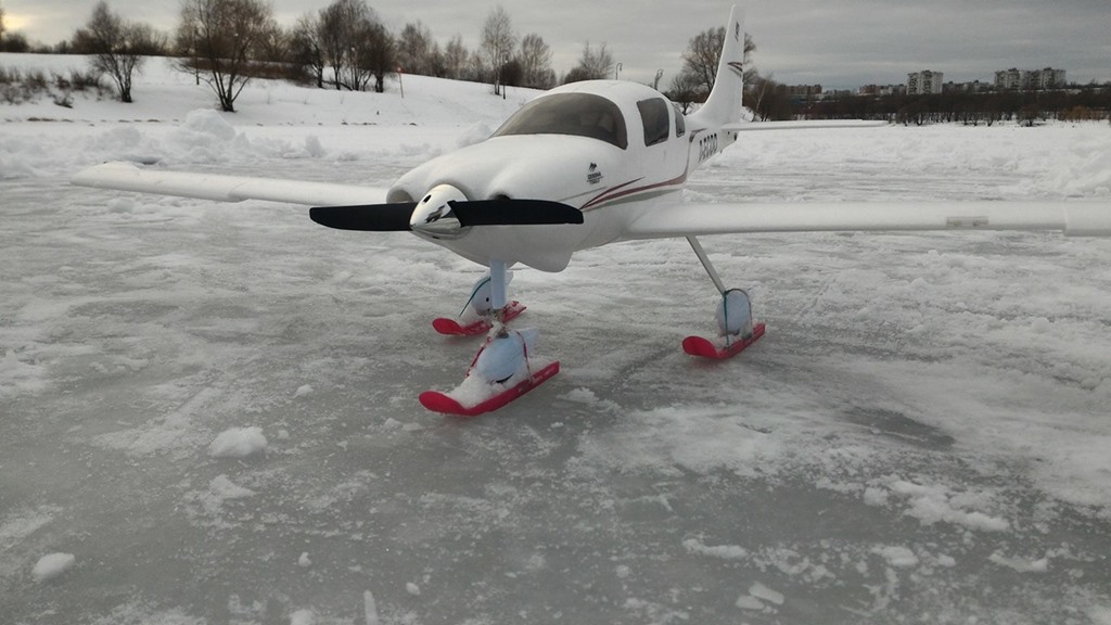

Изготовил лыжи, на которых посадка и взлет стала легка без всякой привязанности к впп. Хотя характер полета с лыжами меняется в худшую сторону, их вес даёт о себе знать. Нужно облегчать.
