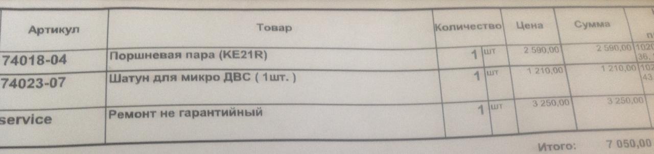

Отправлено 15 Mar 2015 - 13:40
Проблема решена:)
На радостях не рассчитал скорость и расфигачил бампер:)

Отлично что удалось решить проблему.

как я понимаю сами вы не решились смотреть что с двигателем?
Интересно что таки с ним было? У меня в похожей ситуации вылетело стопорное кольцо и его расперло между поршнем и гильзой...
