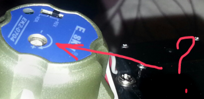

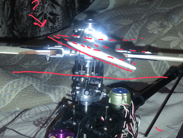

Здравствуйте меня интересует регулировка угла лопасти флайбера по отношению линии горизонта лопастей . Я заметил что угол как то влияет на бабочку ставил разные и заметил что есть разница. Вопрос в том как оно должно быть? И регулировка гироскопа. При пуске (раскручивании) верталет бросает против часовой. Потом он останавливается как должно быть. Когда уже нормальные обороты. Что может быть причиной? Как работает гироскоп? И еще вопрос.при пуске Я даю немного оборотов. И бабочки нет. Даю еще . Бабочка в момент раскручивания. Полный газ бабочки нет. Как сброшу немного она появляеться. Как устранить это.?

Наверное с люфтами совсем все плохо раз такой эффект с "бабочкой". Лопатки флайбара ставь в 0 градусов, они не должны создавать доп. сопротивления и не должны влиять на бабочку.
Попробуй настроить чтобы на углах висения бабочки не было, на остальное забить... Люфт в лопасти должен быть не более 0,5 градуса, у меня на китайском ар-тече получалось 1 градус и оно даже как-то летало, считаю, что если люфты больше - голову в мусор!
