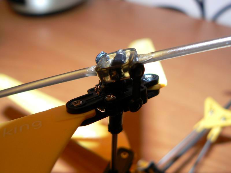

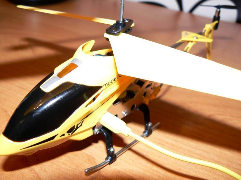

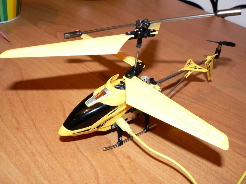

Заказал из Китая точно такой же вертолет. Была точно такая же проблема - крутился на месте после того, как отвалился верхний винт и он проскальзывал. Сделал, как описано в теме - капнул супер клея и приклеил верхний винт. Вертолет полетал нормально в течение где-то минут 5. После этого стал снова кружиться на месте. Верхний винт крутится, как и должен, а нижний вообще перестал крутиться. Соответственно, осталась та же проблема - вертолет крутится и не летит вообще... И что делать на этот раз??? ПОМОГИТЕ!! Фото прилагаю.
