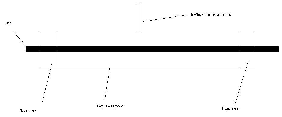

Здравствуйте. подскажите, пожалуйста, как сделать дейдвудную трубку.
Есть 2 подшипника 2x5 и латунная трубка...
Если сделать по такой схеме, и залить в трубку масло, вода не будет протекать через передний подшипник?

P.S., дйдвуд нужен для подводной лодки и водомета, так что установить вывод дейдвуда выше ватерлинии не получится
Масло не заливается, а набивается. То есть оно густое! Поэтому заливная трубка это лишнее.
А даже если чуть воды и будет попадать внутрь, то для этого просто надо всю электронику приподнять от днища. Можно кусочек поролона положить, только ровно посередине корпуса, чтоб ЦТ не нарушился.

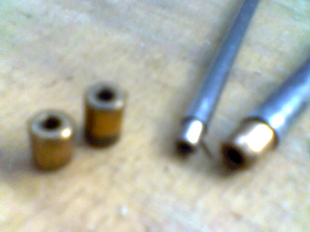

поделюсь как сделать дейдвуды двух типоразмеров за пару минут (без шуток)
телескопическая антенна, вентиляторы из блока питания и вентили от кулеров - из них выдираем латунные втулки которые подходят по размеру в трубки
с двух сторон сажаем их на холодную сварку, промежуток заполняем смазкой от шруса.
Идея очень простая, но работает на катерах, на подлодках скорее всего не покатит. И есть нескольно "но":
1. Втулки из вентиляторов могут отличаться у разных производителей. Так что "мимо"
2. Антены кстати тоже немного отличаются своими трубками +\- 0.2 мм. Так что тоже "мимо"
3. Про диаметр вала который подходит под втулки и посадочный размер винта? Что-то никакой инфы от вас нету...

вал - большой спица от велосипеда, маленький - вязальная
размеры втулок из кулера бп все абсолютно одинаковые, из вентилей охлаждения в большинстве своем тоже
+\- роли не играет - холодная сварка держит
Не сильно страшно когда между втулкой и трубкой есть зазор. Холодная сварка поможет. А вот зазор между втулкой и валом - существеннее.

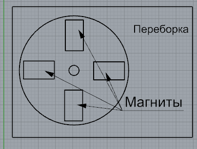

2. Если же, по каким то причинам, эти варианты не подходят, можно
потрудиться над магнитной муфтой.
 Вот схема этого чуда:
Один диск находится в герметичном отсеке. Второй в не герметичном.
Это больше подходит при использовании коллекторных двигателей.
