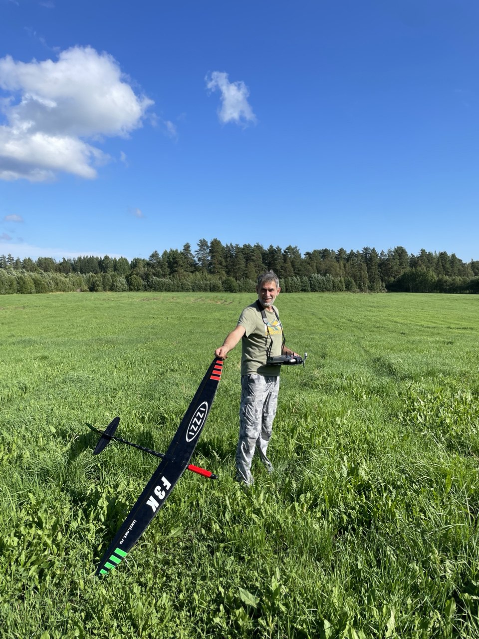

В выходные облетал! Что сказать, необычно, но интересно. Не знаю втянусь или нет.
Настраивал центровку, полетные режимы. Пробовал забрасывать, получалось метров 35-40 (по ощущениям), технику заброса надо тренировать.
Было жарко, был мокрый как будто трёшку пробежал..

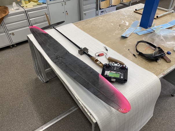

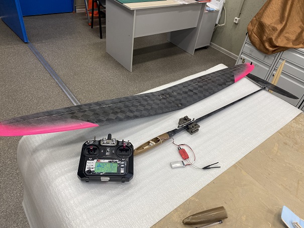

Нам в кружок подарили две старых металки от Виктора Фрунзе. Один планер восстановил, сейчас обновляю проводку бортового питания. Буду в кружке сфотографирую.

Такой вот планерок

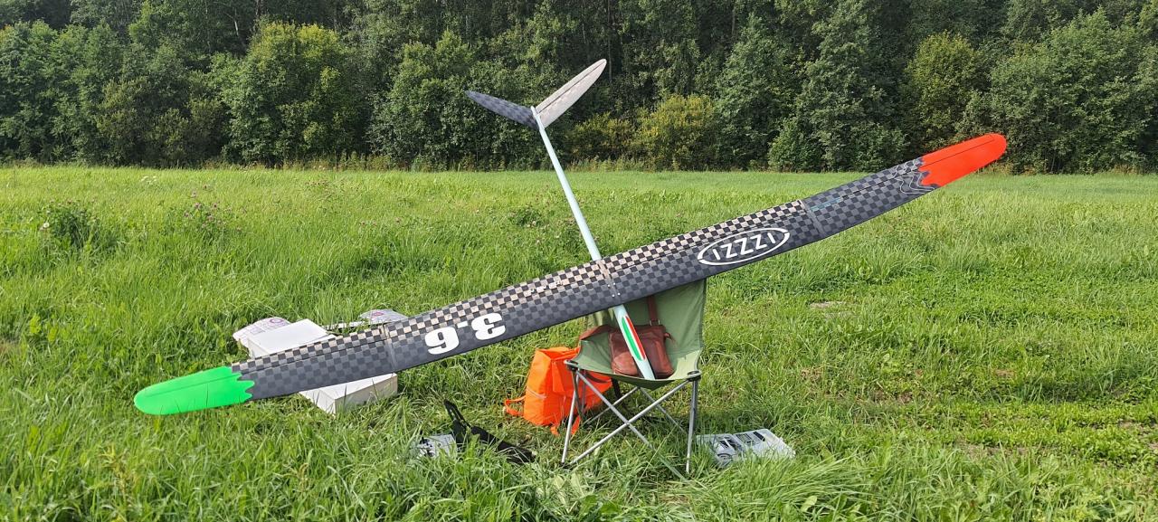

В выходные погонял на металке, даже термик поймал. Центровку, расходы и режимы настроил, планерок полетел.
Буду тренировать забросы.
Заодно выгулял прошлогодний планер
IMG_20250803_213105_343.jpg  IMG_20250803_213112_254.jpg IMG_20250803_213116_011.jpg IMG_20250803_213120_286.jpg

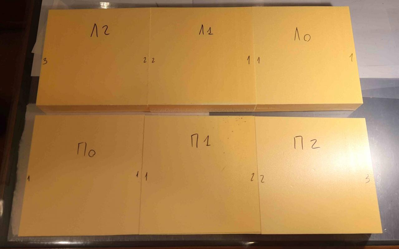

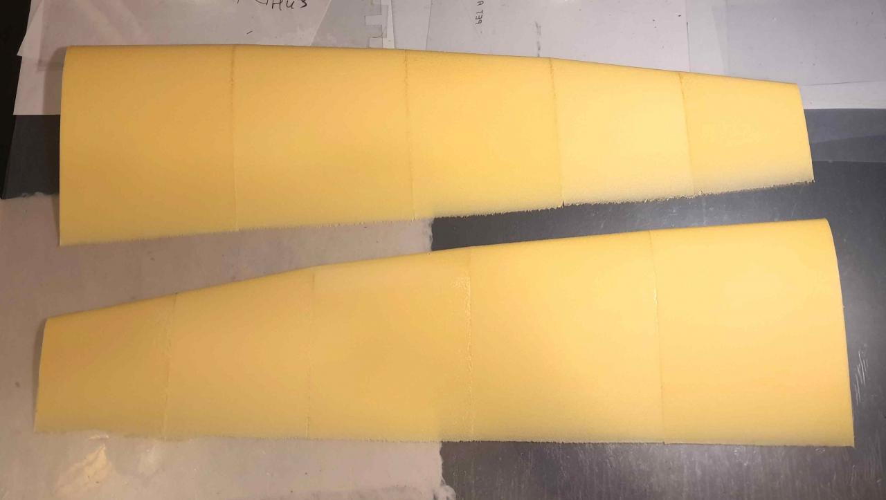

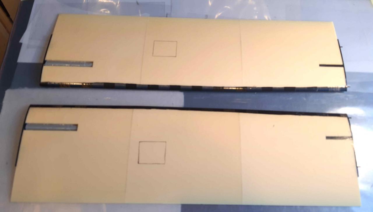

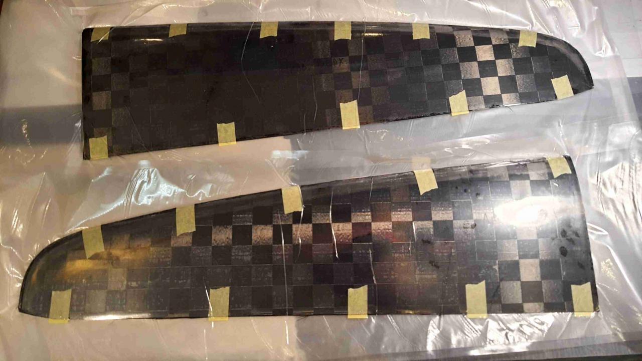

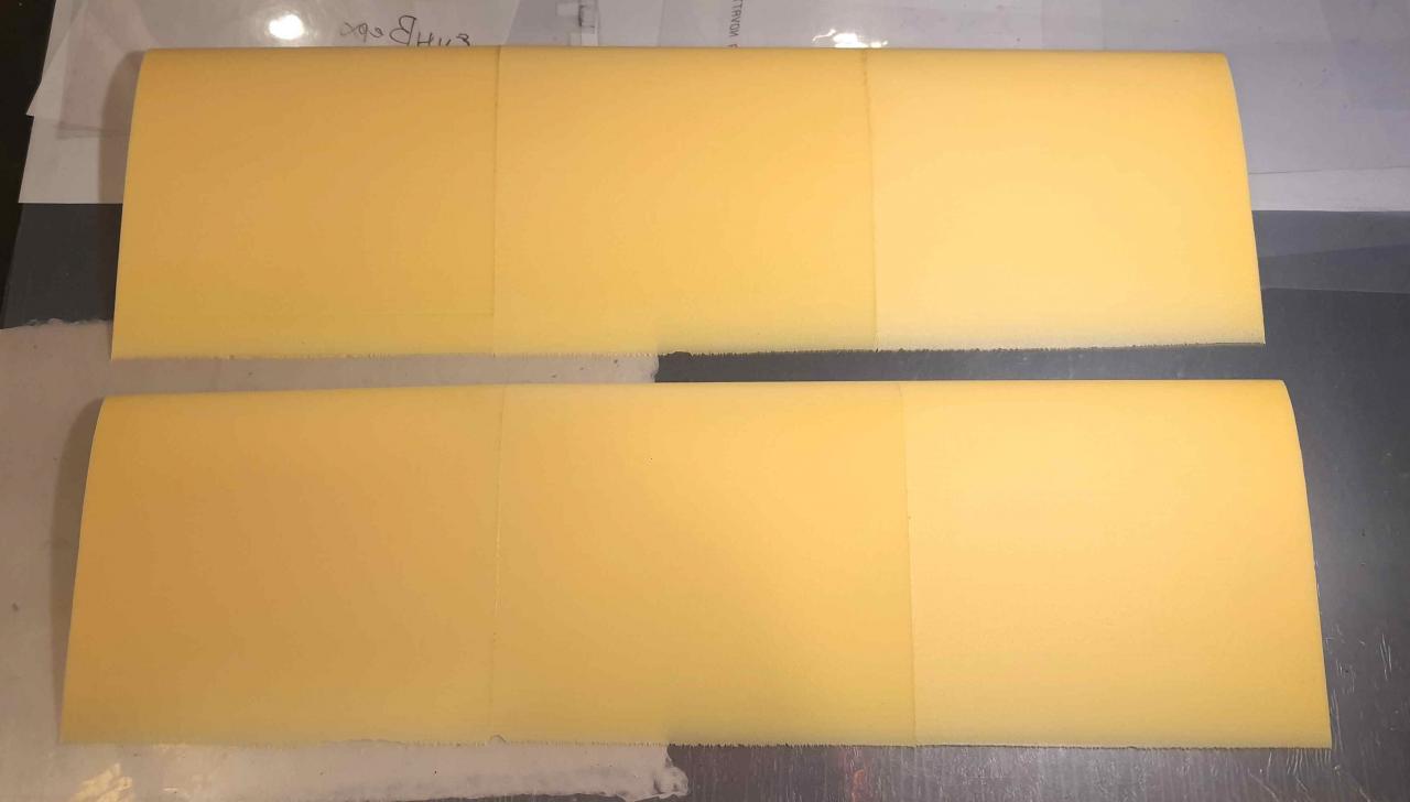

На праздниках удалось продуктивно поработать. Постройка одного планера для товарища не срослась, поэтому решил сделать себе ещё один планерок.
Фюзеляж и хвостовое оперение готовы, дело за крыльями. Решил сделать усиленную версию крыльев, для ветра, динамы, полёта с мотором, в общем на погонять.
Процесс тот же- пена, блоки, резка..

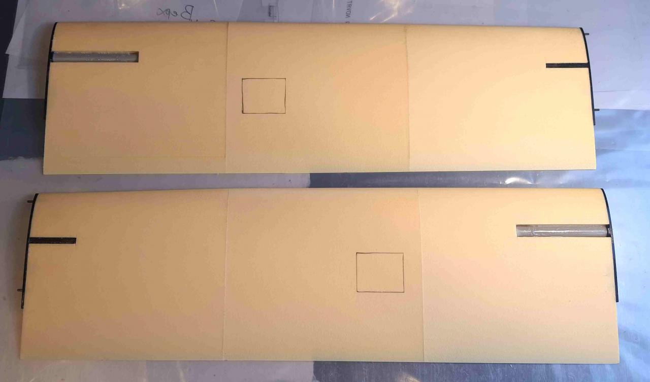

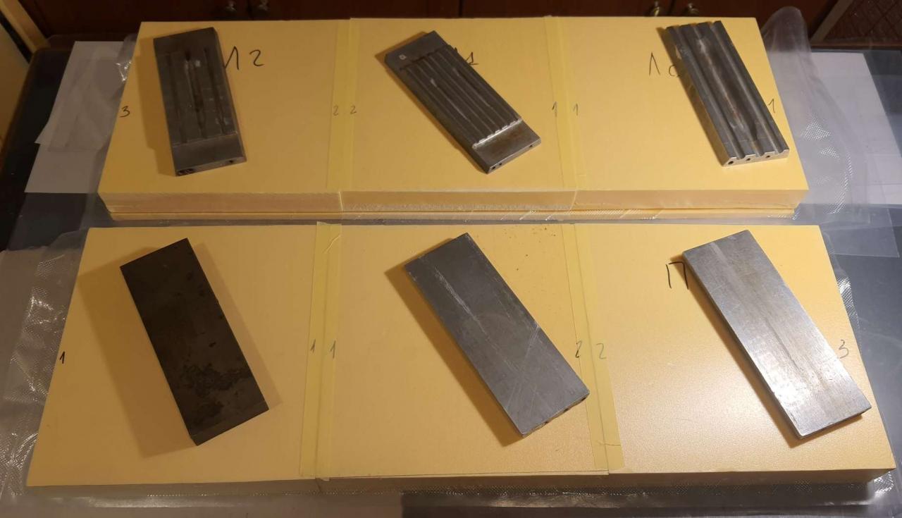

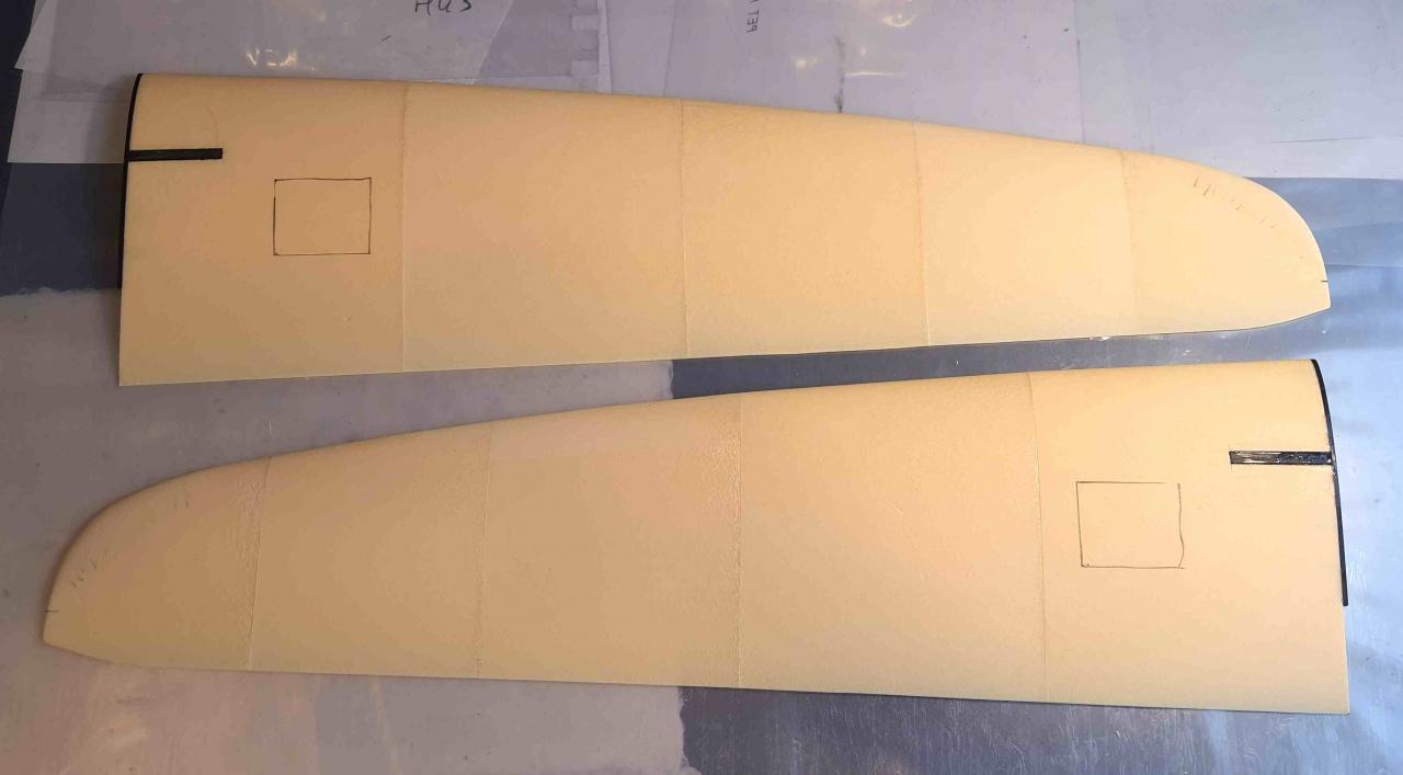

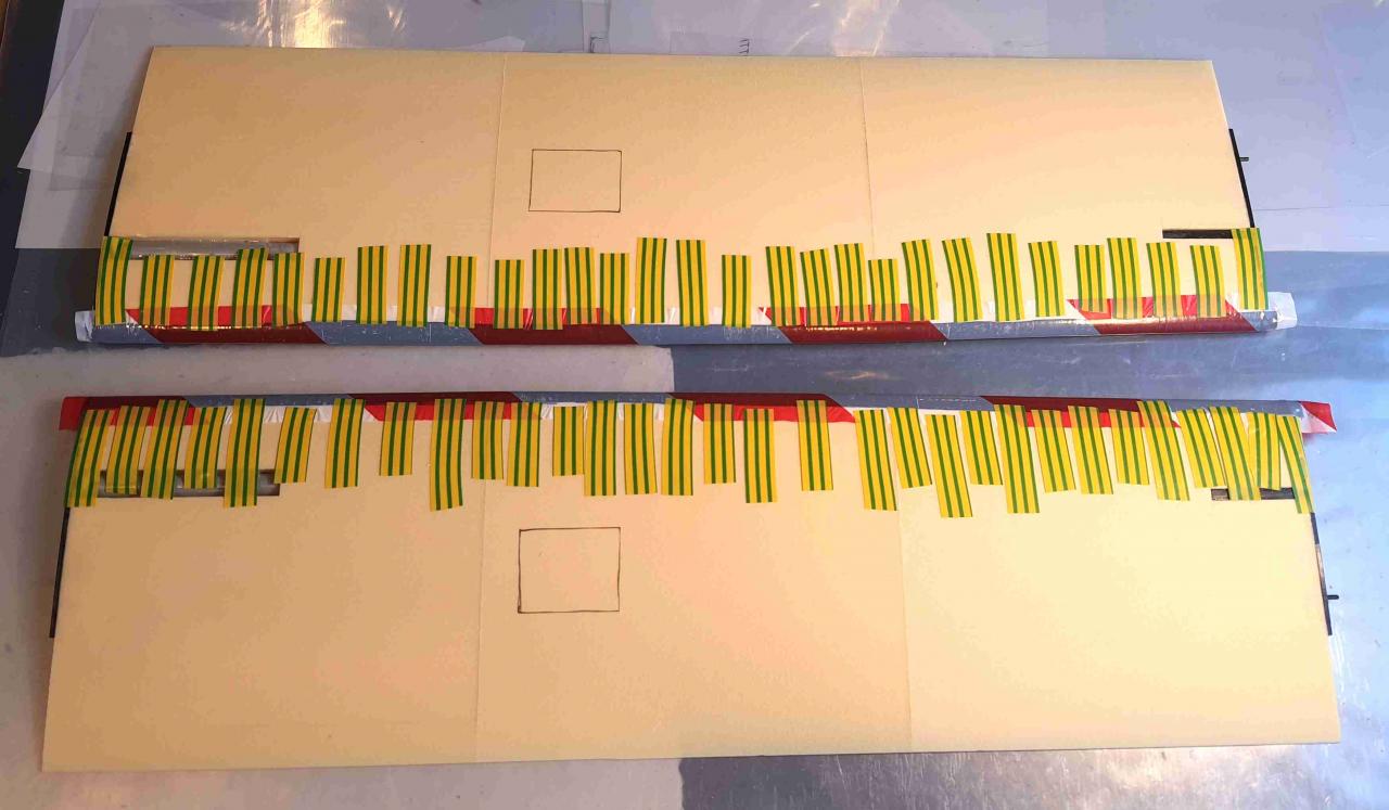

Вклеил силовые нервюры с пеналами для штырей, вырезал каналы для проводов

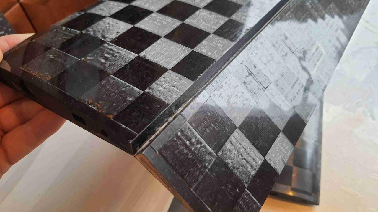

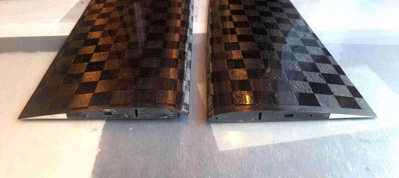

Оформил переднюю кромку

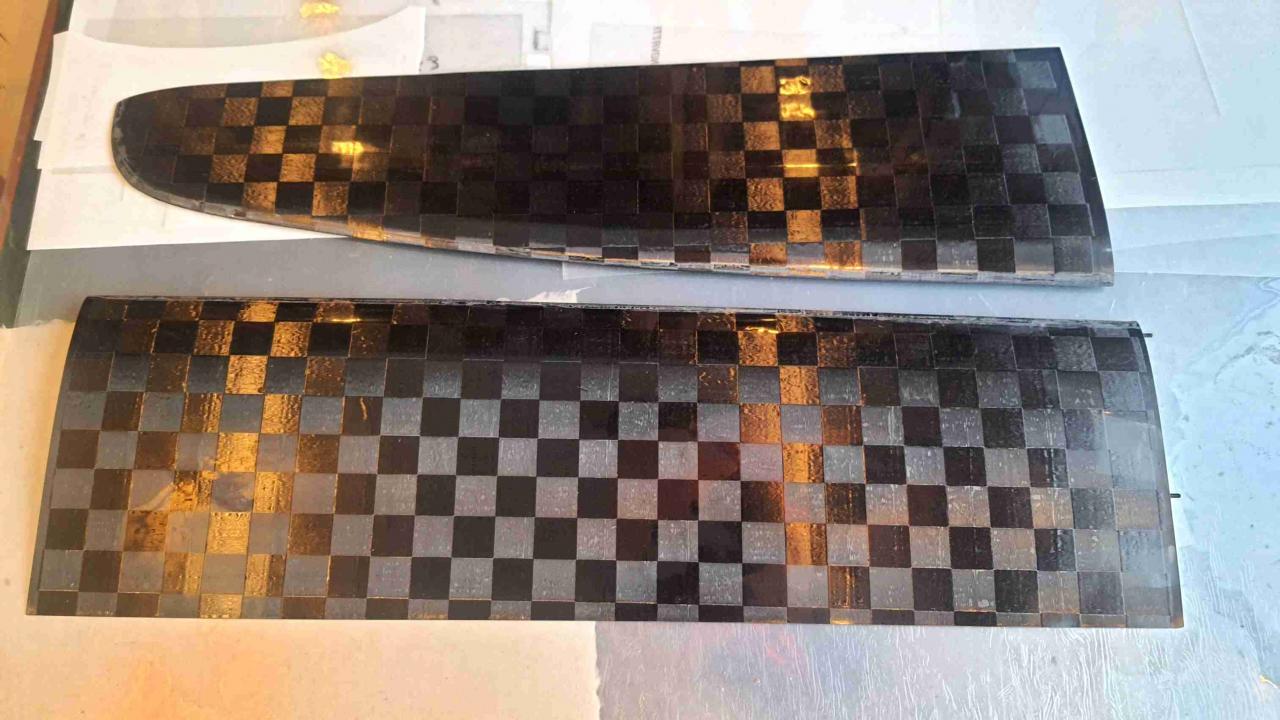

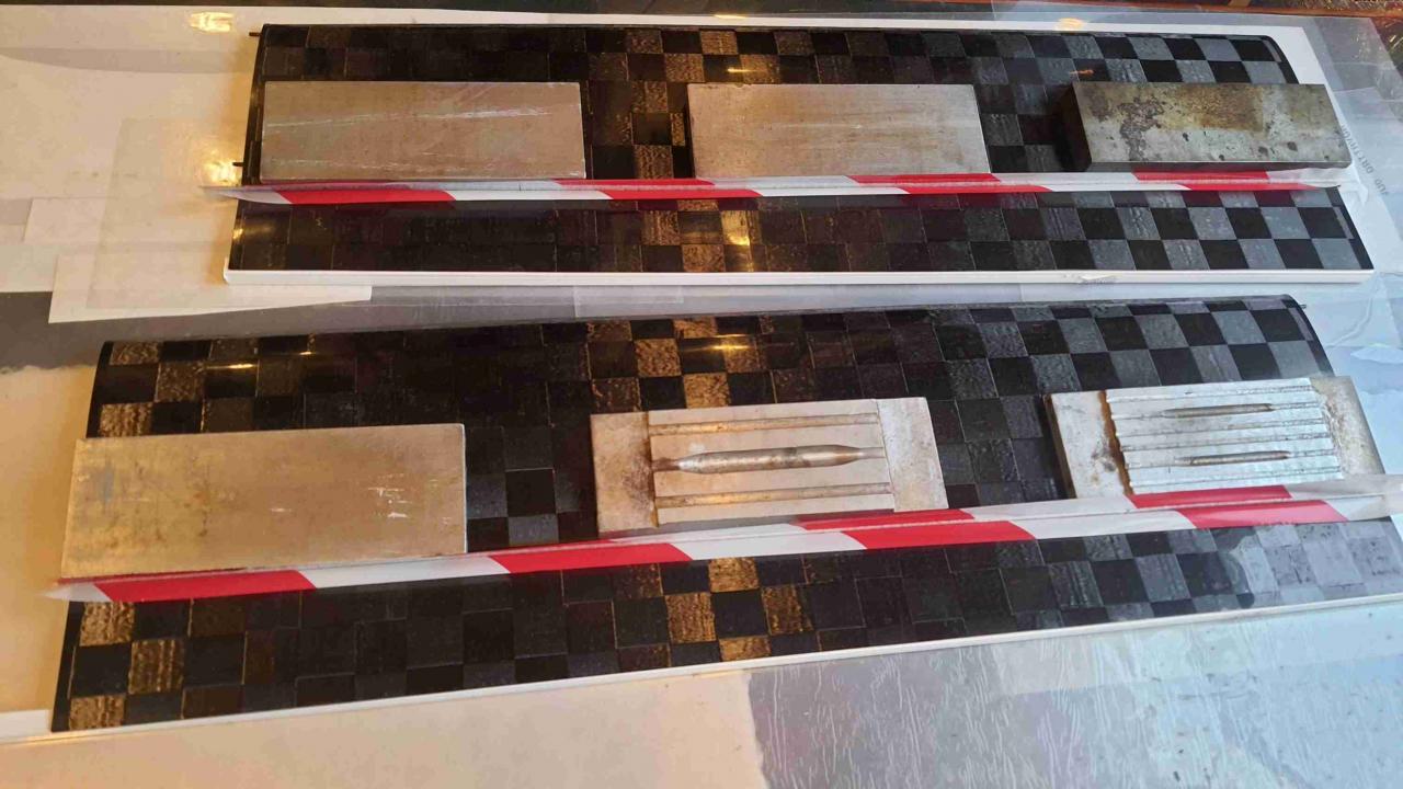

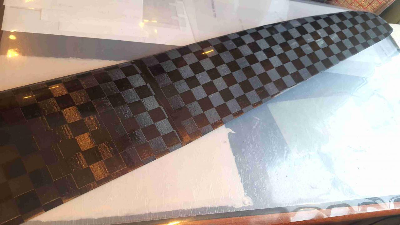

Продолжаю, крылья зашпаклевал, зашкурил.
Заламинировал центроплан, под вакуум и в постельки отверждаться.

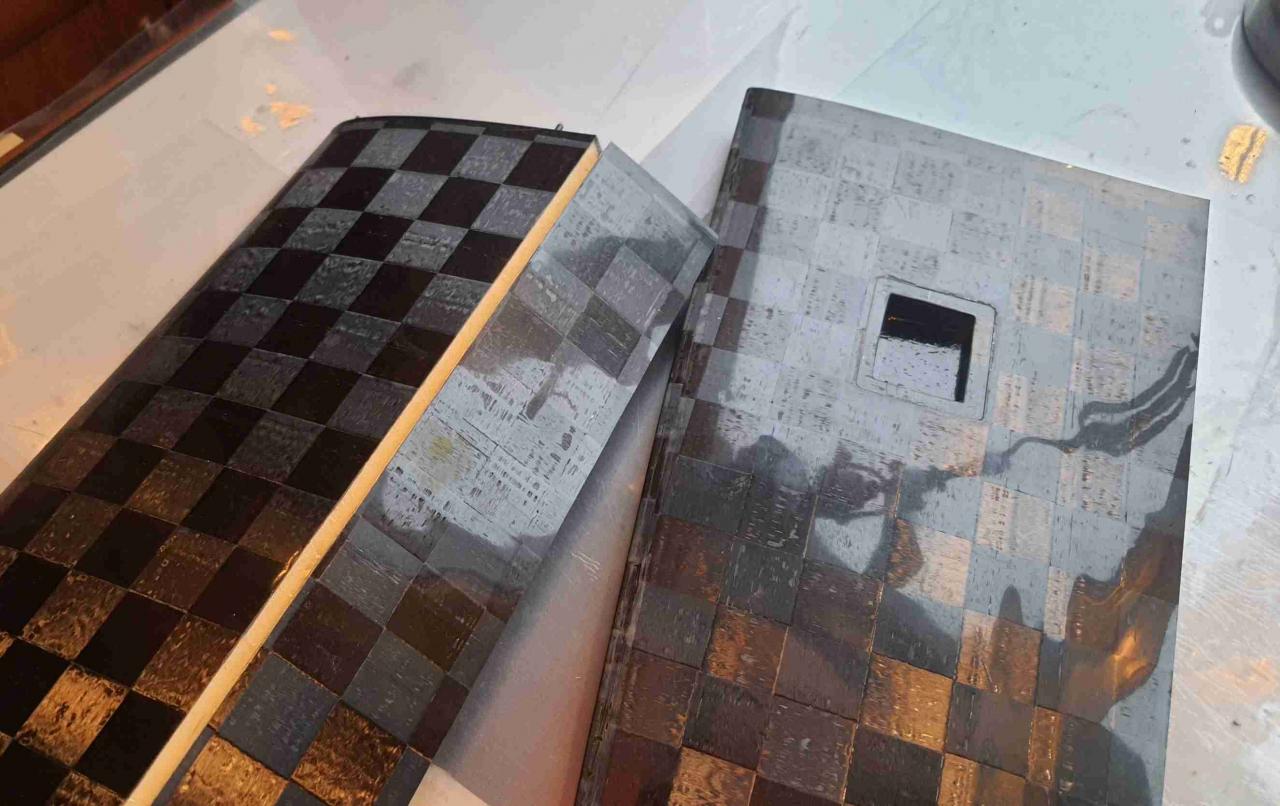

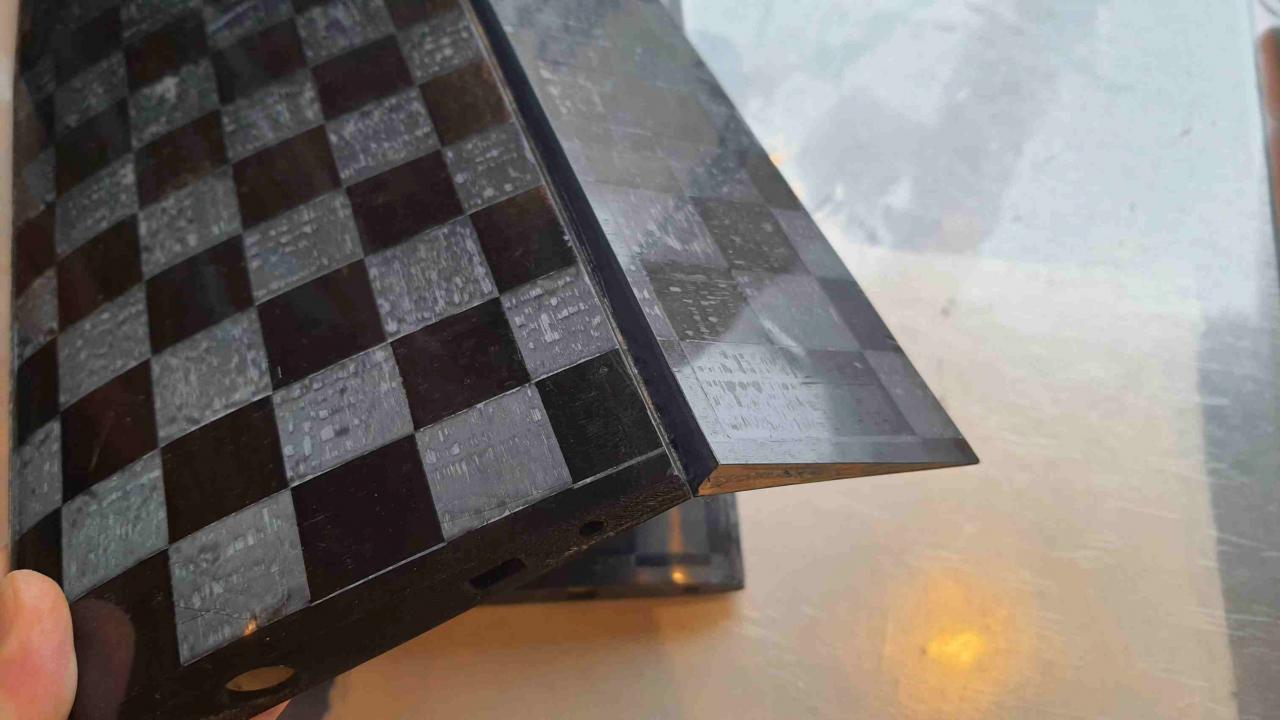

"Ушки" так же заламинировал
После ламинации всё обработал, подогнал, проверил стыковку
Теперь дело за оформлением закрылков, элеронов и лючки для серв..

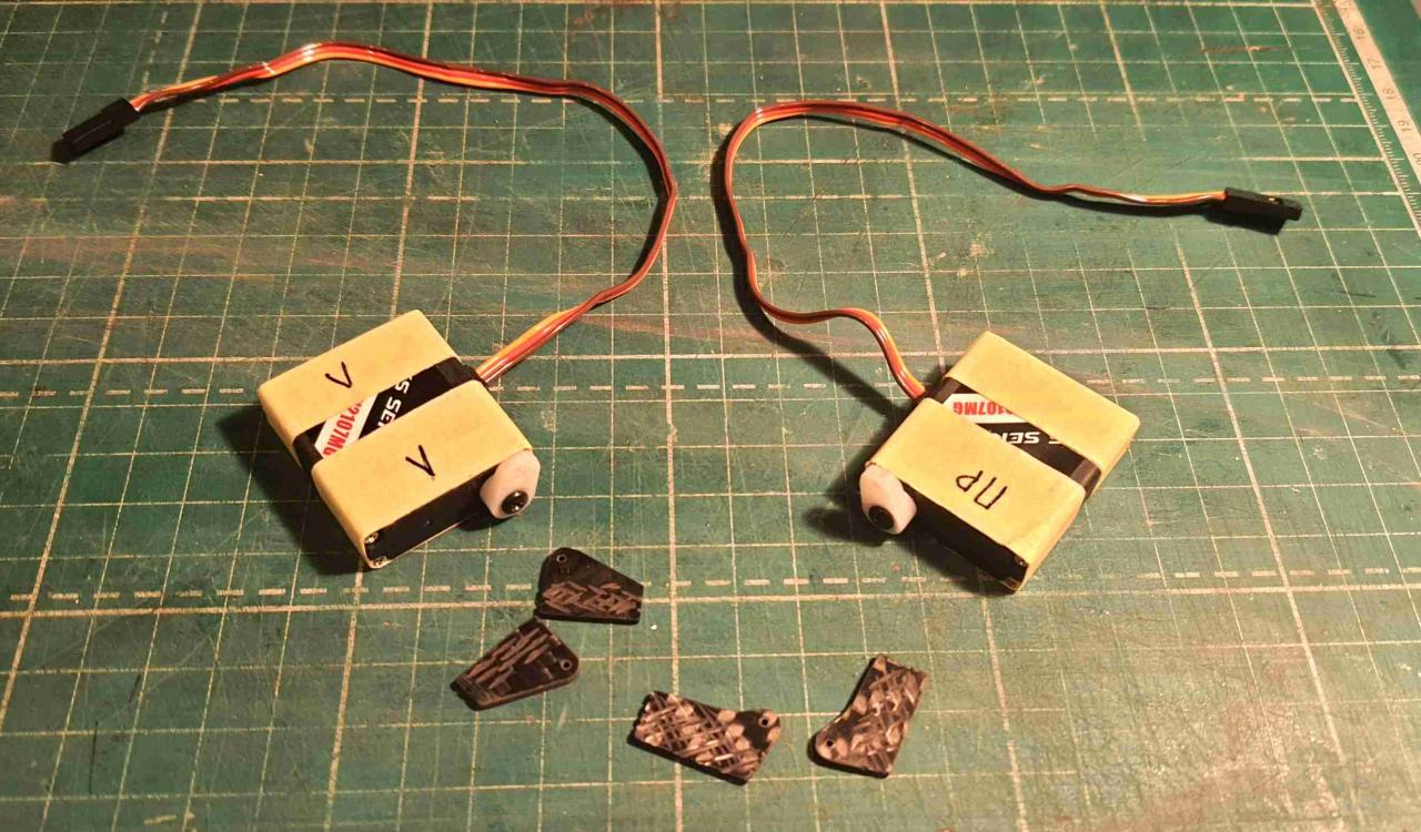

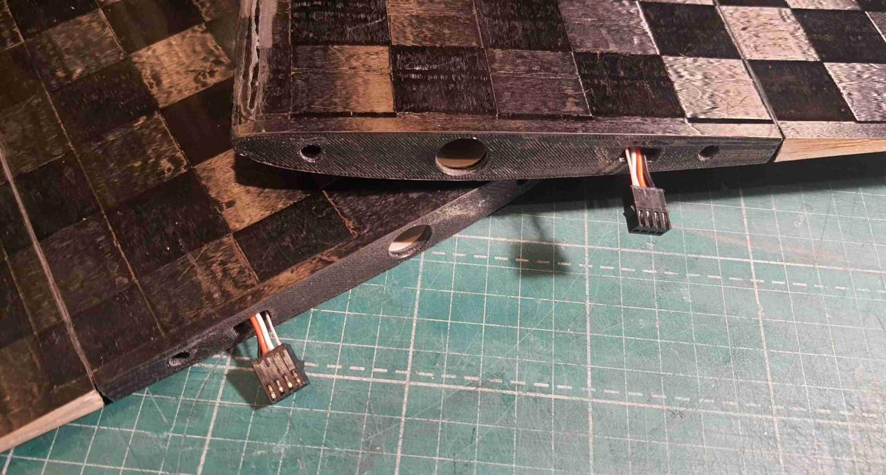

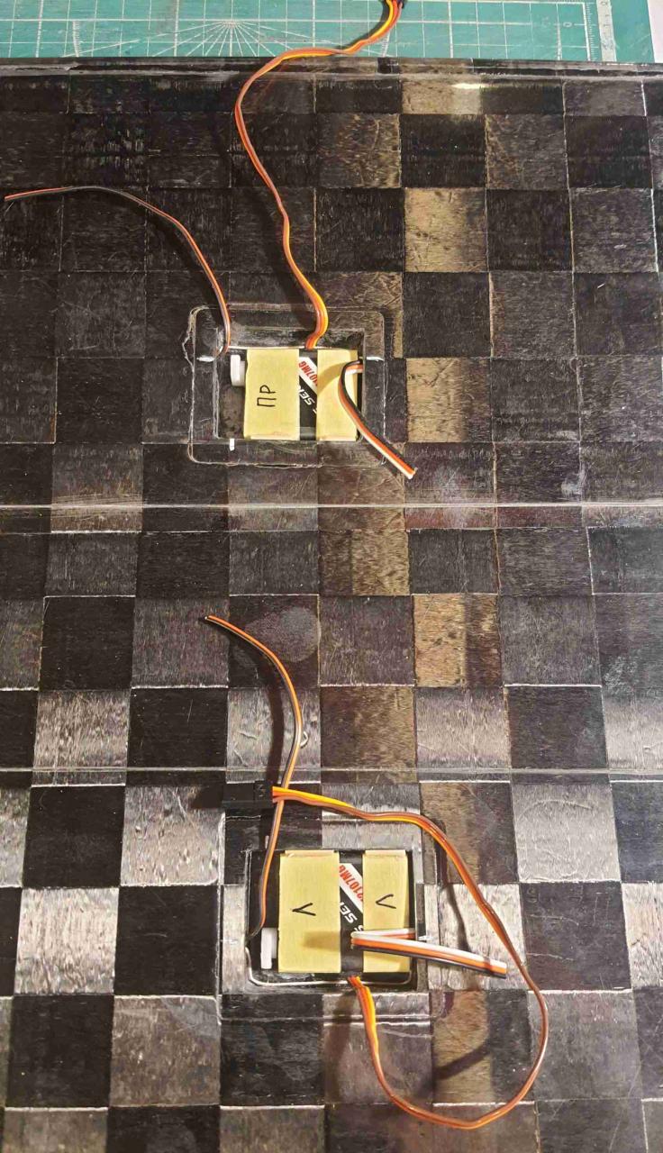

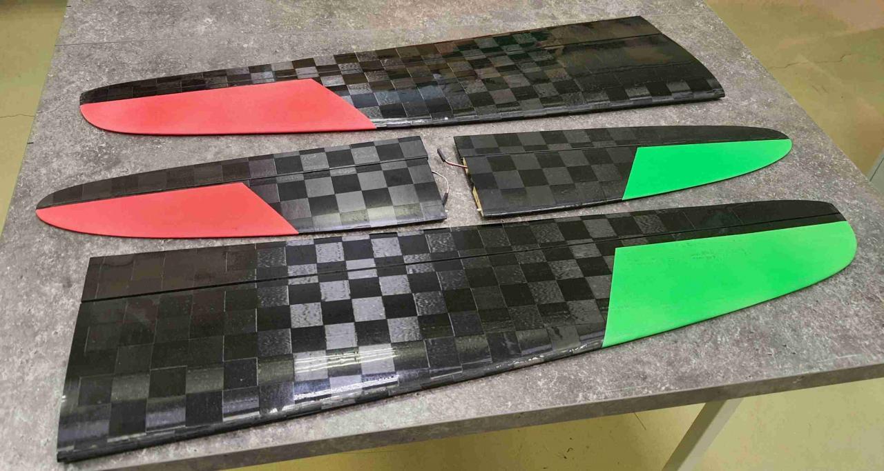

Отправлено 02 Apr 2026 - 13:24
Продолжаю, не торопясь. Покрасил консоли и хвостовое оперение
Протащил провода и поставил разъёмы 3.jpg подготовил сервоприводы и кабанчики, вклеил сервы
Проделал места установки кабанчиков и каналы под тяги.
