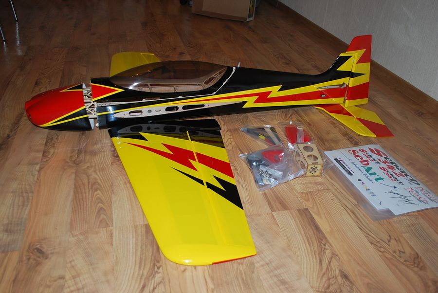

Отправлено 07 Jul 2011 - 20:06
Порхает, но вот свиста-то и недостает... :D
Но, может, я слишком требователен к этому размеру пилотажки, ведь Реактор был почти в 2 раза легче.
У меня были подозрения что 30-е Себарты "выходят" за 1500гр.
Для 3D наверное оптимально будет следующее:
1. Двигатель E-Flite 32 BL (как говориться с запасом, кстати тока ест не много)
2. ЛиПо 4S-3500 Nano C45..55 (судя по отзывам вертолётчиков замечательные)
3. Ну а винт уже опытным путём от 13....до 15 размера.
К чему я это всё, меня Осенью ждёт Sebach-30 всё к нему прикупил кроме двигателя (читаю буржуйские отзывы...мнения разные)

Максим, указанный тобой двигатель на 40 г тяжелее... На Ангеле у меня батарея упирается в трубу, соединяющую половинки крыльев, а потому придется утяжелять хвост при моей батарее или ставить более тяжелую батарейку (хотя последнее, скорее всего не поможет). :on_the_quiet2:
Я еще попробую полетать на разных винтах, отпишусь. :write:
В ценовой зоне E-Flite 32 BL можно и Римфайер найти хороший. Они мне нравятся.
Конечно, выходят, поскольку колеса в наборе легкие - бутафорские, на несколько полетов, рекомендованный двигатель должен тянуть еле-еле, да и батарейку надо потяжелее и не 3, а 4 банки.
