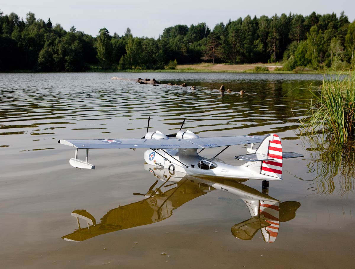

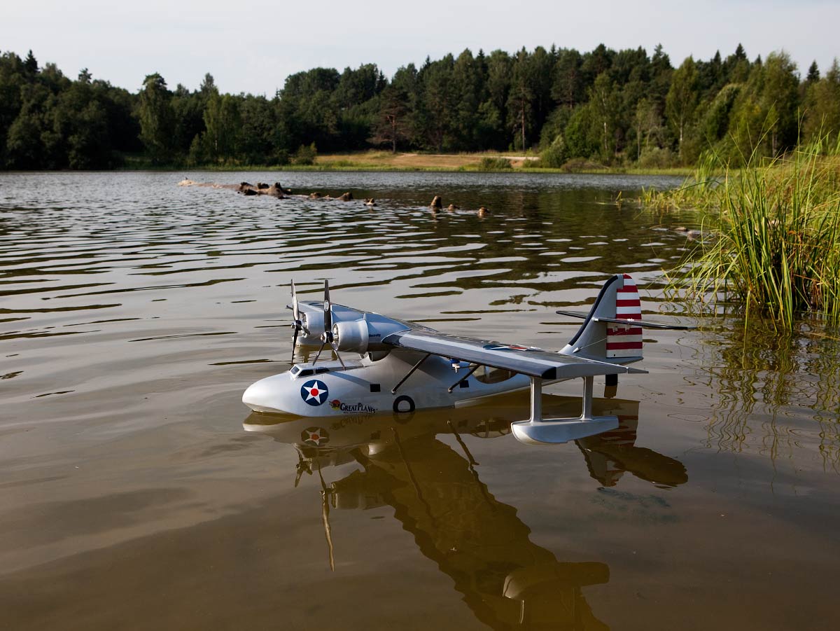

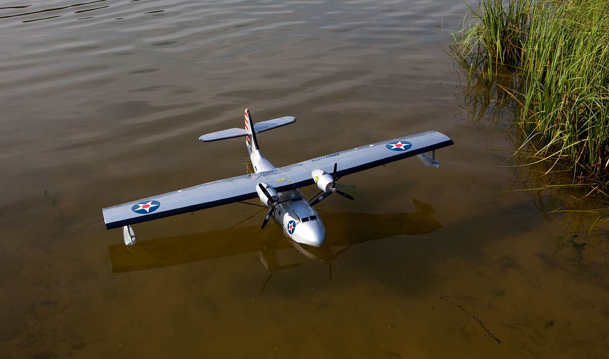

Испытания Каталина на воде озера Барок (30 км от Луги) прошли успешно!

#178 VDN
Отправлено 29 Jul 2010 - 21:20
Мой оператор при съемке полетов Каталины нажал не ту кнопку и записи не было. Поэтому приходится довольствоваться послеполетным рулежом
#179 VDN
Отправлено 30 Jul 2010 - 10:10
На каком конфиге в итоге остановились?
Во-первых, пришлось поменять регуляторы, так как они при падении сдохли. Поставил более мощные по 40А с расчетом, что они, кроме всего прочего, меньше греются, а корпус у Каталины полностью закрытый. После этого, во-вторых, решил установить и более мощные двигатели - китайские из Москвы марки EMP С2836/08 весом 67 г, током 20А, мощностью 290W (на самом деле, поменьше), рассчитанные на 2-4 баночные батарейки. Летал на 3-х баночной 2350 mah весом 200г. При этом получалось 365W и 36А на максимуме. Но думаю перейти на 4-баночные 1800 mah того же веса. Мощность должна возрасти до 555W.
Вообще, должен сказать, что на воде при маневрировании она ведет себя капризно, хотя я и увеличил площадь подводного киля. Даже небольшой боковой ветер наклоняет крыло, поплавок касается воды и модель начинает крутить в соответствующую сторону. При посадке следует очень тщательно "притирать" к воде. У меня был вариант, когда я сажал нормально, примерно так, как на землю, и в конце слегка поддернул вверх. От этого она задела хвостом воду и скапотировала - перевернулась через голову. Хорошо, что я по возможности задраил все доступы воды, иначе пока я доплыл до нее сгорели бы и новые регуляторы. Еще должен добавить, что попытка установки более тяжелой батарейки показала, что в таком случае усложняется как взлет, так и посадка.
Таковы итоги первых полетов.
