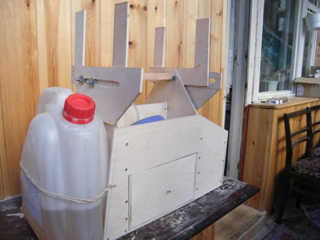

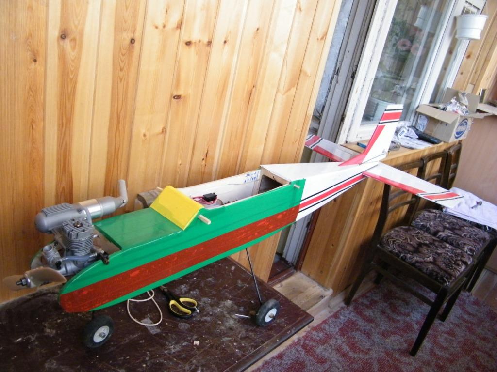

Завтра буду если хорошая погода. Восстановил модель полностью и ящик себе сделал. Надеюсь поживет более 2-х полетов.

По средней фото.
1. Бак низко.
2. Контактирует с фермой - будет пенится топливо и будут проблемы с настройкой двигателя.
