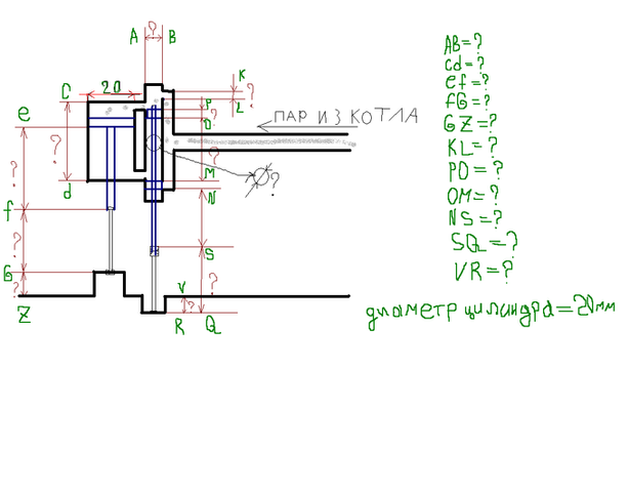

Помогите рассчитать размеры указанные на картинке
Такая схема работать не будет, по крайней мере пар выпускаться в центральное отверстие в золотнике не будет... Насчет войлока, он пропитывается в горячем машинном масле. Насчет газ-лифта, что-то мне подсказывает, что фиг его разберешь...

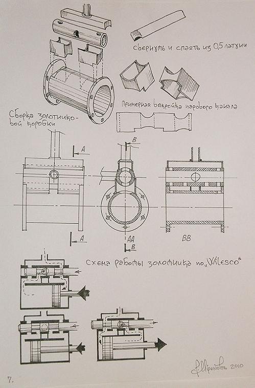

Так вроде у меня такая же схема
а все понел у меня на золотнике не хватает еще одного поршенька

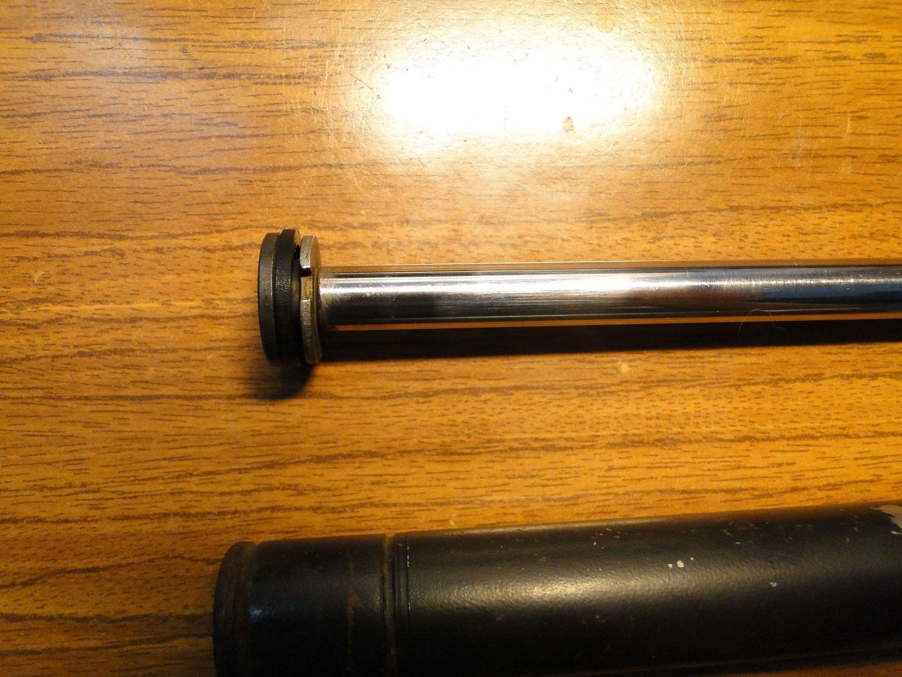

Вот поршень из газового амортизатора:
Почему вы говорите что мой золотник на схеме работать не будет??? вот тут такой же:
Пардон, схема рабочая.
У поршня уплотнительное кольцо из резины? Если да, то не есть хорошо, ибо пар. Шток толстоват, даже слишком...

Кольцо из резины, думаю не хуже войлока))) правда без смазки туго ходит, надо масленку будет делать, а то пар шустро все масло смоет, шток придется менять наверно, золотник думаю коробчатый делать, можно отлить из свинца и притереть к "зеркалу", а то с поршневым заморочек больше ;)
