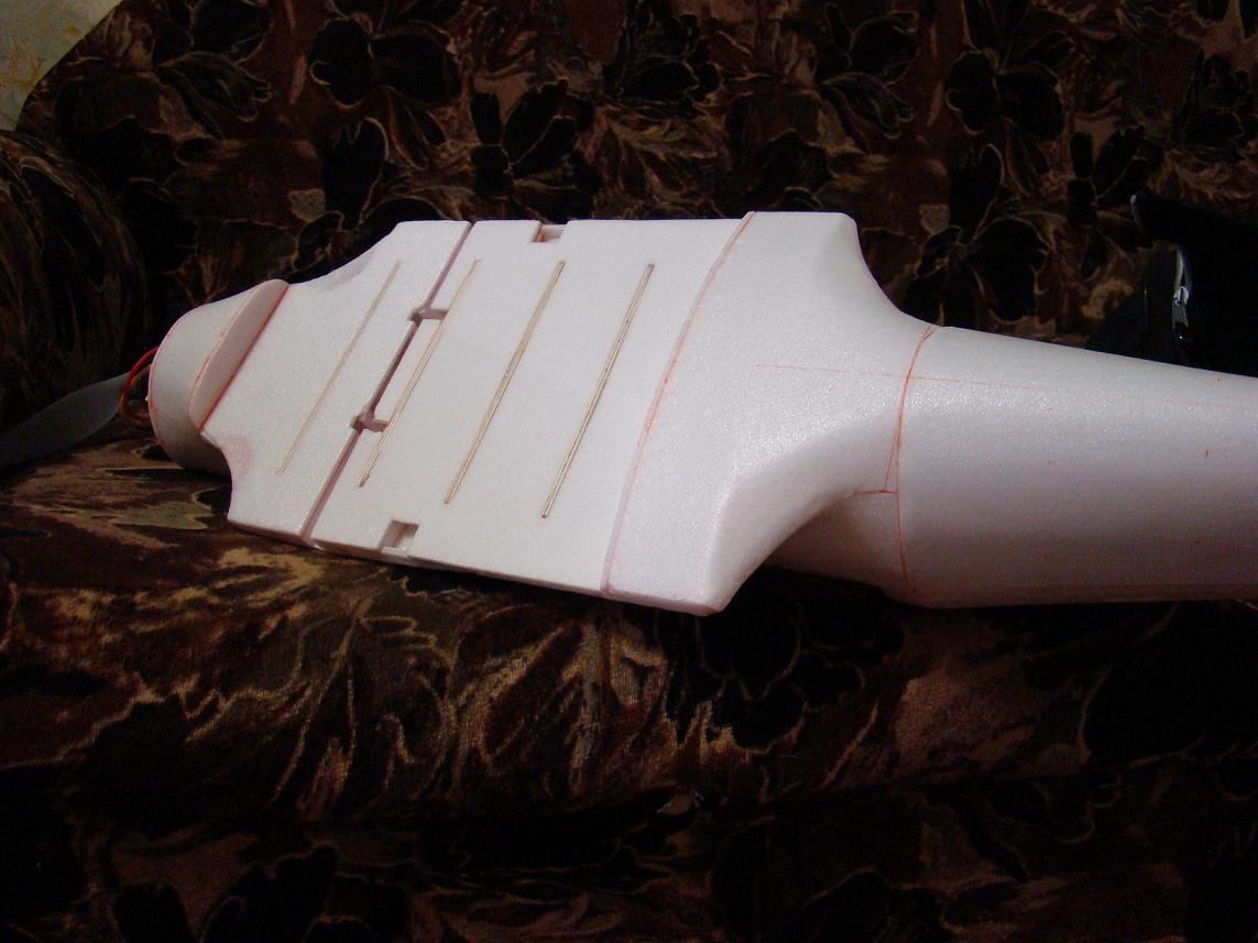

всем прювет.

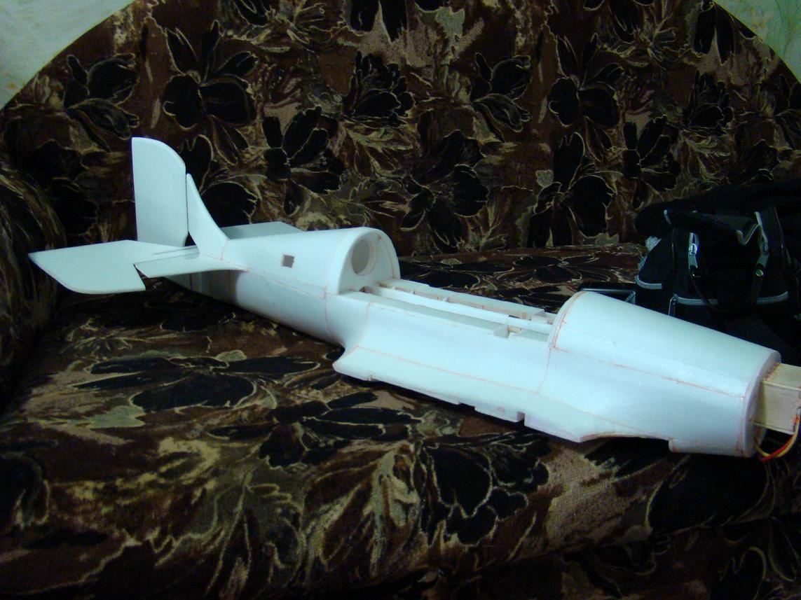

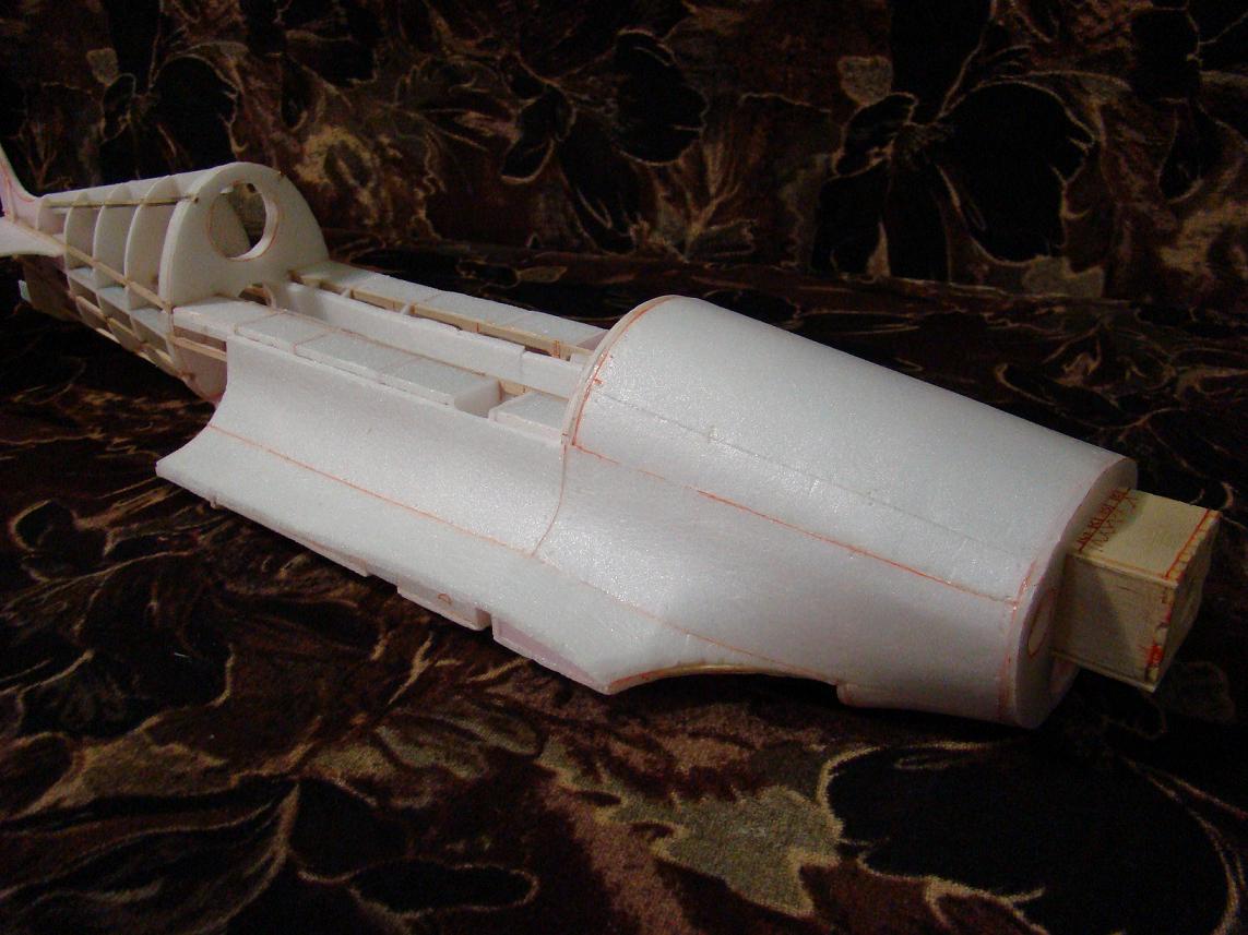

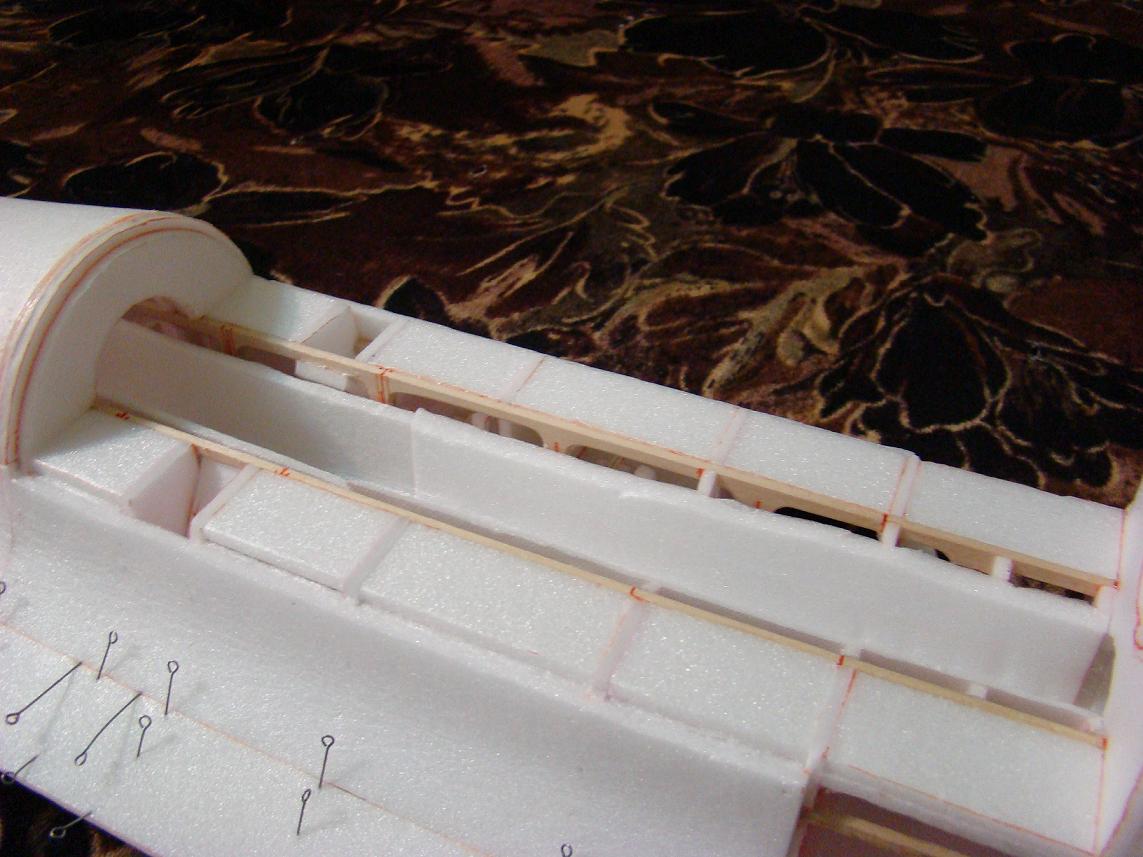

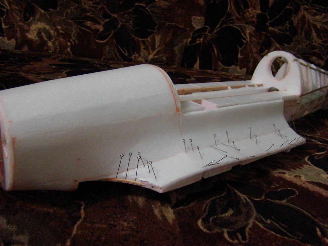

продвигаемся.
сейчас я нахожусь на данной стадии строительства. вес крыльев - 140гр. вес фюза предположительно - 160гр. мотор-пропеллер-регул - 100гр. аккум - не больше 150гр. все остальное - 30гр. в общем полетный вес не более 580гр. зарядник куплю возможно на ентой неделе, аккум - после нового года... опять же, выдержу любую критику.
ЗЫ: ПЛЕНКИ НЕ БЫЛО!!! все остальное спрашивайте.
ЗЗЫ: БАЛЬЗЫ ТОЖЕ НЕ БЫЛО!!!! все остальное спрашивайте.
Сообщение отредактировал Брателла: 08 Dec 2008 - 19:03

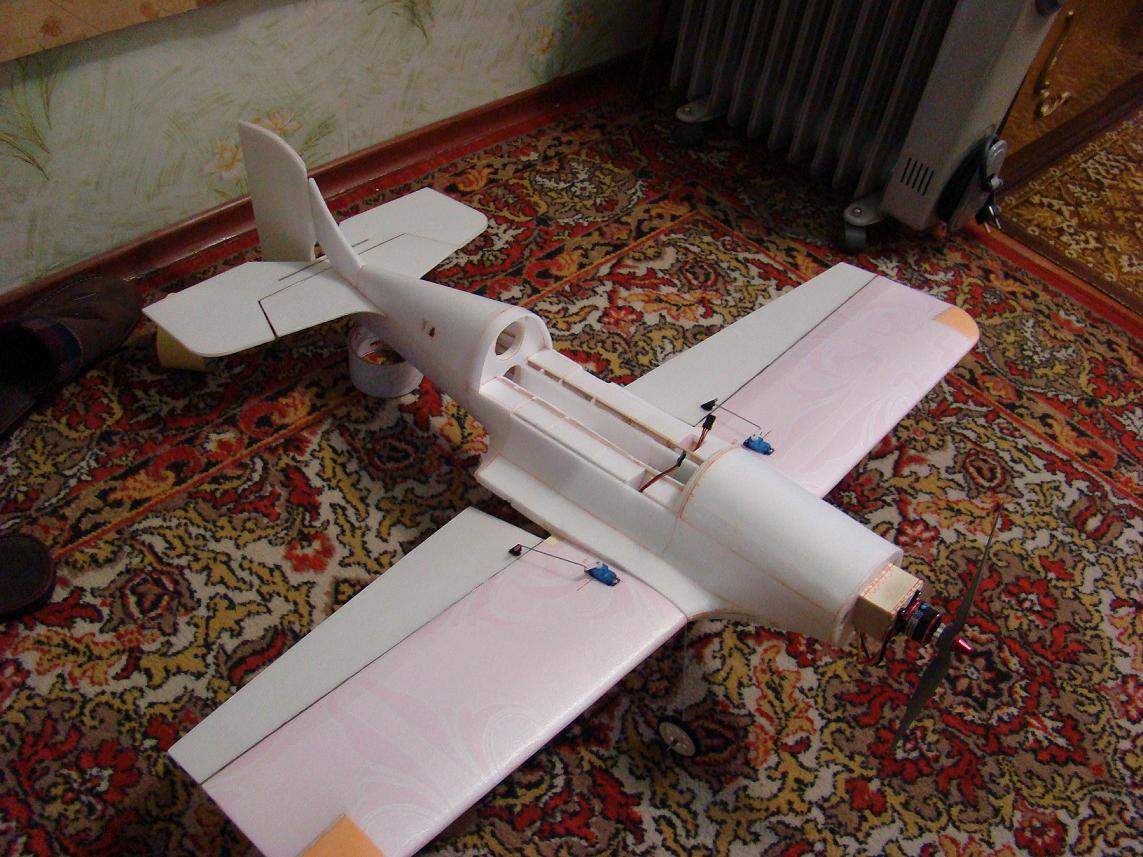

Отправлено 06 Jan 2009 - 14:12

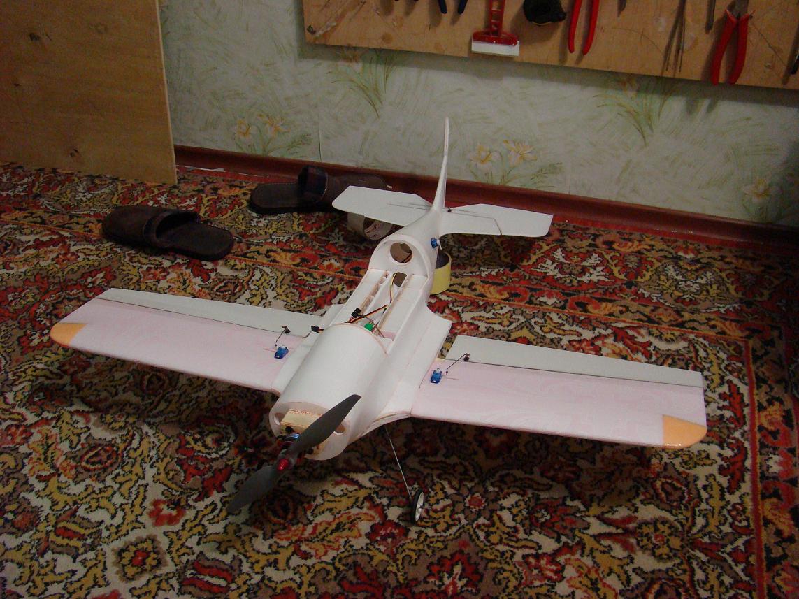

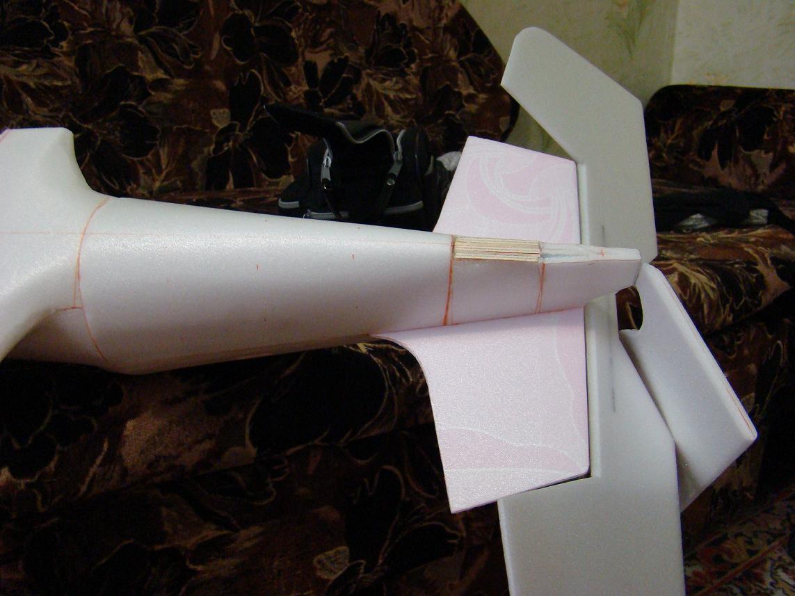

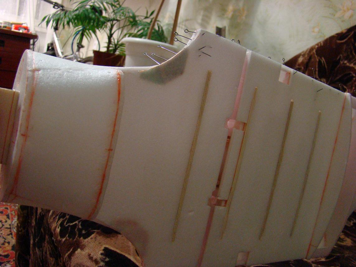

фух... обтянул! вот что вышло...
осталось тяги наладить, кабину приделать, покрасить, купить аккумулятор.
если распылять водоэмульсионку, она хорошо ложится на потолочку?

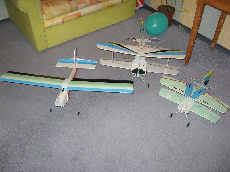

Отправлено 07 Jan 2009 - 19:35
Всех приветствую!Я с сыном тоже вот сварганили... :rolleyes:

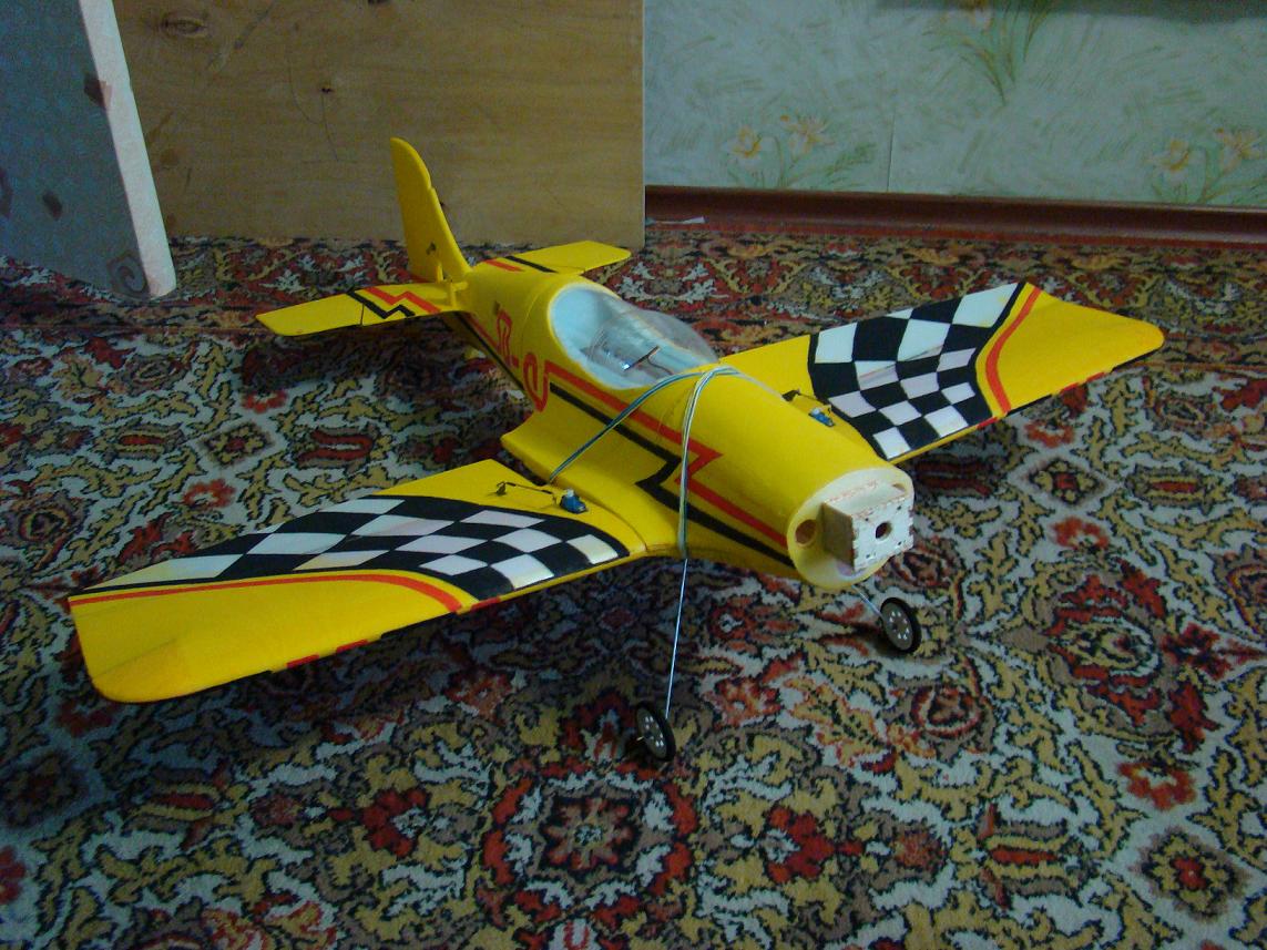

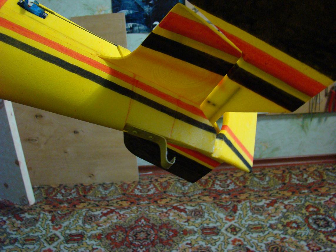

в общем модель готова, желтый он как-то красивей стал :tender: . осталось дорисовать клетчатый флаг и полоски :write: . прилепил костыль, вырезанный из алюминиевого диска советского счетчика :ninja: . через месяц он у меня должен полететь (куплю акк). я так решил, что с аккумом я возьму еще и мотор, чуть мощнее моего, чтоб тяга была прим. 1кг, или чуть больше :tease: (под стать моему 25-амперному регулу). заказал в планете ЭКСТРУ 944-мм в размахе. узнаю, что такое нормальная модель :devil: . кстати, а матовая краска сильно влияет на аюродинамику :blink: ?
ЗЫ: фотки попожжЭ выложу.
ЗЗЫ: чет в мой адрес все молчать стали... наверно затянул я эту тему... :hurt:

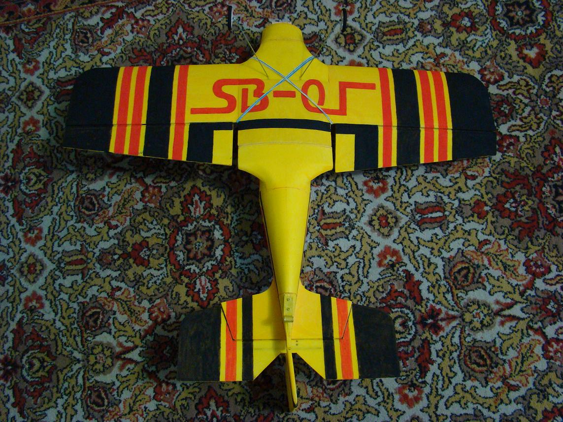

Отправлено 27 Jan 2009 - 14:02
Все терпиливо ждут фоток раскрашенной модели. :)

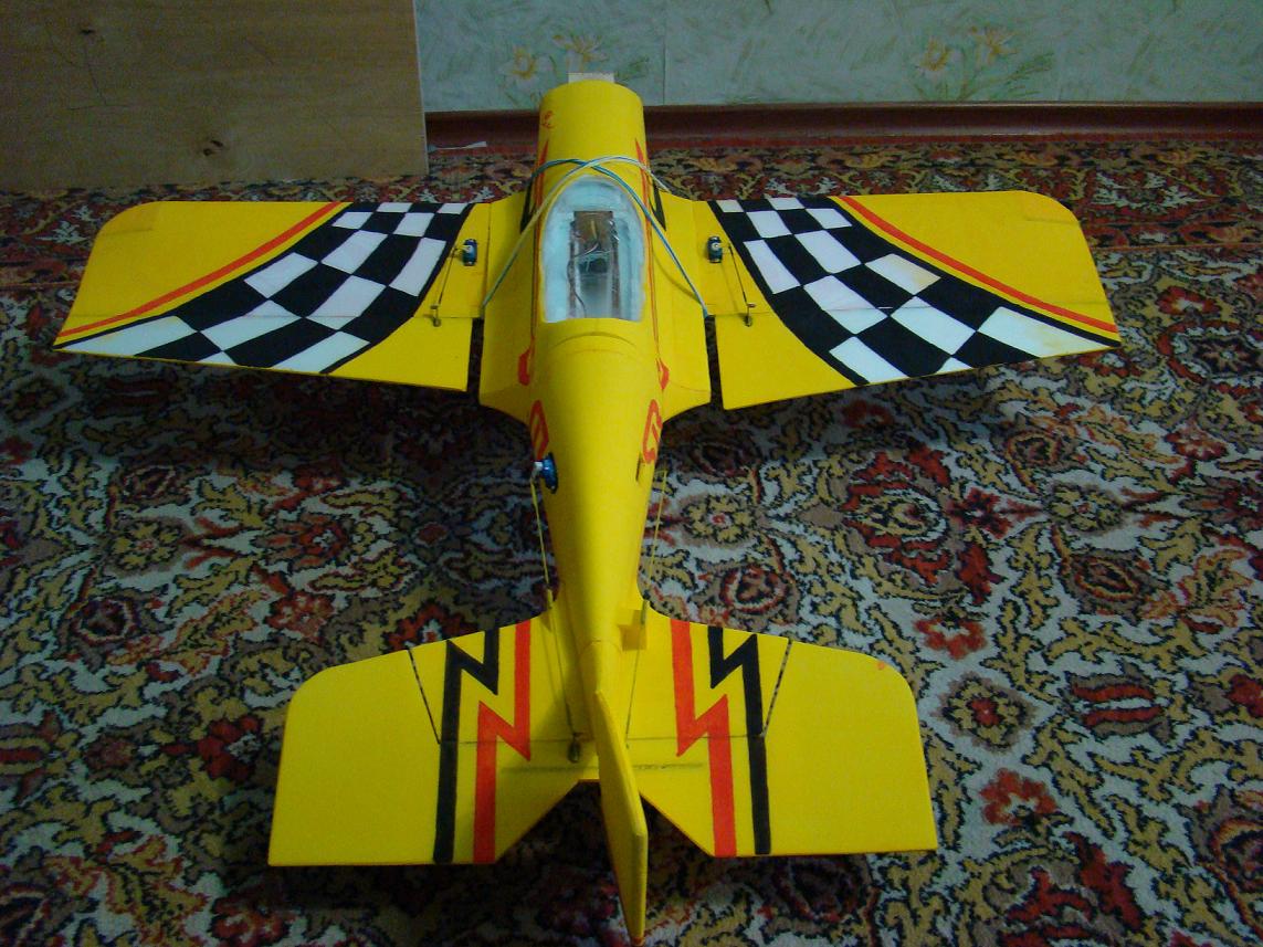

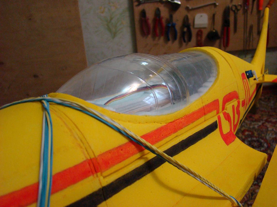

любуйтесь :)
воть. в ближайшее время вместе с аккумом куплю мотор помошнее моего, шоб 1кг тяга была. моего 25-амперного регула должно хватить.
комментируйте...

#152 Bиктор
Bиктор
  • 173 сообщений
  • Город:Новосибирск
Отправлено 28 Jan 2009 - 05:51
Прекрасная моделька! Только задний костыль на ней не смотрися. Я бы сделал его из проволочки.

Можно ли ТТХ модельки на данном этапе (вес , размах ,длина ) ?
#154 Брателла
Брателла
  • 281 сообщений
Отправлено 28 Jan 2009 - 15:07
масса сервами, приемником - 398гр. :)
длина - 835мм.
размах - 905мм.
то, что на листочке с вариантом окраски, выше по теме, есть максимально приближенный к реальности чертеж, кроме кабины :) . 1 клетка=5см.
PS: :ninja: :) ;)
Сообщение отредактировал Брателла: 28 Jan 2009 - 15:08
