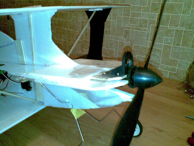

Снимаю фото на телефон жены - там качество более-менее, наконец скинул на комп B)
Моторама ДО: 05112008098_.JPG
Моторама ПОСЛЕ: 08112008099_.JPG

И снова бипланчег в строю :)
Вчера закончил ремонт наконец, чуть не угробил) Хотел погонять рулевушки, включил все погонял и случайно рукавом дернул за рычаг газа :)
Эта сволочь прыгнула с места метра на два) Со стола, в дверь и в коридоре сел... Удачно что при прыжке зацепился за кружку на столе и дал крена хорошего в право - во-первых попал в дверной проем, во-вторых ровно он бы в него не прошел и крылья остались бы в кухне В)
В общем сегодня вроде погода айс, будем полетать:)

По теме топа - сейчас отлетал одну липольку на бипе... Не хватает тяги( Против ветра даже слабого еле идет... Зато подлец на винте висит как вкопаный %)
И против ветра летает как вертолет - пропеллером вверх :) Правда движок задымился через пару минут :) 370й чтот не катит на него(
Полет без приключений, новая моторама держится, модернизированные шасси выдерживают вертикальную посадку с высоты около метра(при этом самолет отпрыгивает вверх еще на полметра :))
В целом все хорошо, но надо отремонтировать колокольчик свой, там тяги немеряно, будет шпилить офигенно)) По управляемости - выше всяких похвал, так что делаем двиг и летаем, летаем, летаем :hurt:

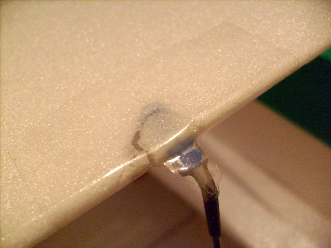

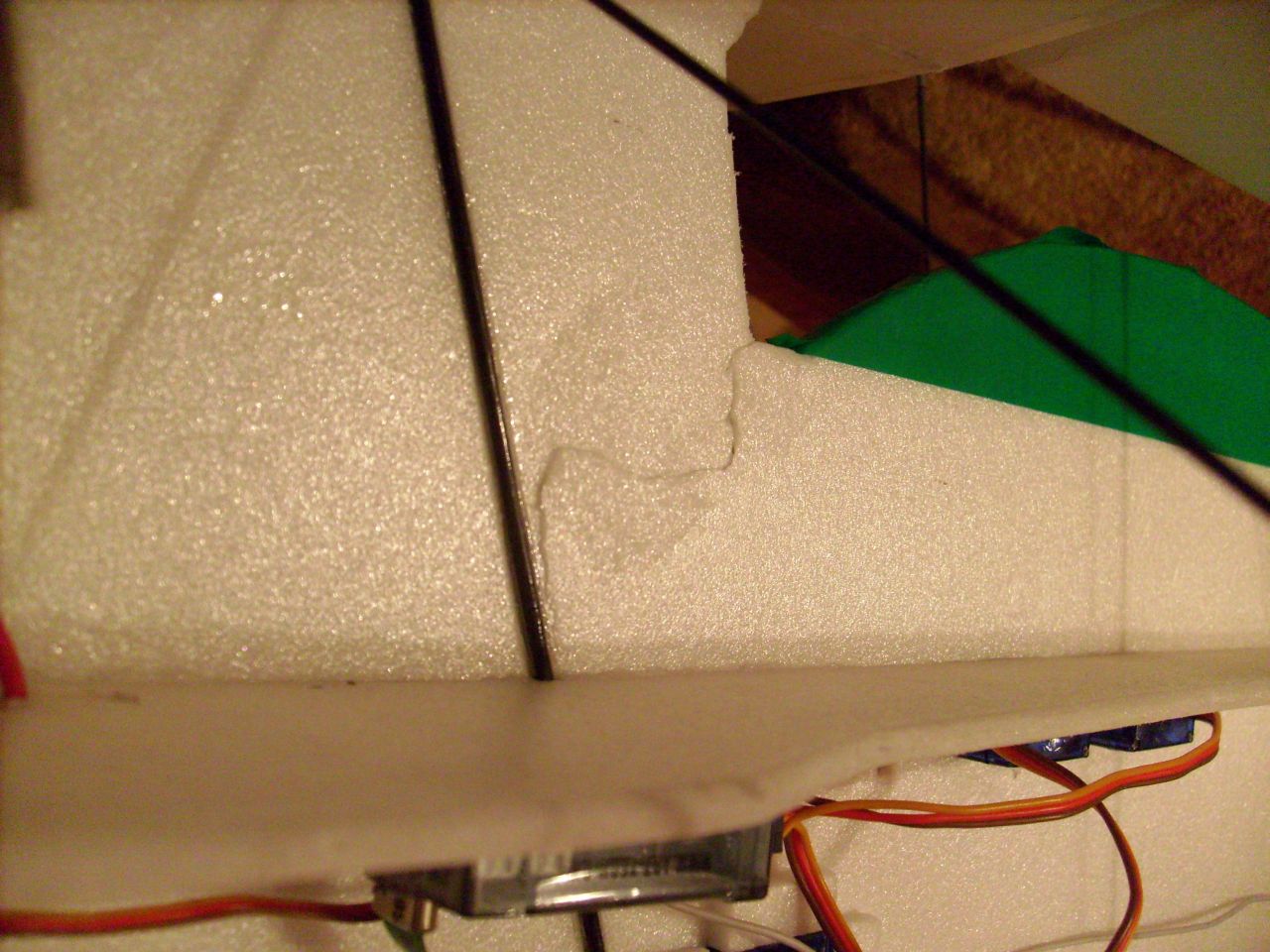

Ну вот и полетал... на своем бипланчике. Было 2 взлета. :blush:
Полетать решил прям возле дома, у нас хорошо сделали фубольный стадион пришкольный, обнесен сеткой, искуственное покрытие, вообщем как мне кажется очень прилично для полетов на легких потолочниках.
В первый полет не смог побороть ветер и поднялся выше девятиэтажки стоящей метров за 150 от места взлета за которой и упал. К моему удивлению, когда туда прибежал, из потерь сломанный винт, выдранная передающая тяга на верхнем крыле (ведь еще думал пустить скотч по краю элеронов, теперь по местам тяг обязательно проклею кусочками скотча) и треснутая потолочка в районе центральной стойки. 10 минут ремонта (циакрил и скотч) и был готов ко второму взлету.
Во второй полет тоже не очень хоршо справился с управлением и ветром сдуло на сетку забора. Потери, отломанное шасси по месту склейки, треснутая трубка шасси, сломанный винт и в принципе все.
S7301754.JPG S7301755.JPG S7301756.JPG 01756.JPG]
Выводы. Живучесть модели хорошая, наверно на самом деле как говорил Bil нет смысла усиливать выше меры - иначе будет сам себя крушить своим весом. У меня получился 290гр (800 2s 20c). Подвисания на винте(при попытках борьбы с ветром) показали что тяги вполне достаточно. Ремонтопригодность хорошая, прям на поле можно былоб все подремонтировать. Насчет управляемости ничего не могу сказать, ветер так и не дал насладиться полетом. :blush:
Ну с почином:-)
А че за циакрин который потолочку не ест?
#151 Salvador
Salvador
  • 255 сообщений
Отправлено 16 Nov 2008 - 21:04
Да вроде подъел - на фото видно, старался совсем немного но вроде прихватил, дальше скотчем.
Суперклей Момент (эстонского производства).
