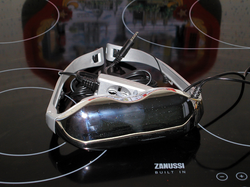

Роман, хвастать нечем. Фатшарка нигде нет, а почему-то хочется именно его. :) Поэтому купил что подешевле - обошлись чуть больше 3 т.р. Изображение с твоими очками не сравнить :)

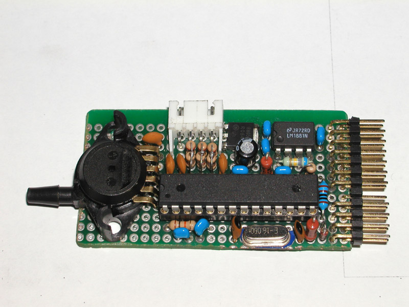

Короче доволен, только все равно надо OSD. Eagle tree обманули, обещали начать продавать свой с 20 июля - в продаже так и не появились :(
OSD уже обзавёлся - собрал сам по SmallTimу с рсдизайна. Кажет время, напряжение на банках, "качество" сигнала с приемника, температуру, высоту и скорость относительно ветра. Завтра должен приехать ЖПС-модуль. Тогда можно будет еще видеть скорость относительно земли, удаление от "базы" и направление на неё. Вес самого устройства менее 20 грамм (плюс что-то весят датчики и GPS приемник). На крыло еще не ставил - сначала хочу "наладить" нормальное изображение из CMOS камеры, хотя лежат две 1/3' соньки CCD :hurt:
Уважаю за то, что сам собрал! Сам внимательно слежу за разработкой на рцдизайне, но решил, что проще купить, тем более у меня есть половина OSD (e-logger), осталось только устройство наложения на изображение (45$) и сам GPS (149$), учитывая, что GPS покупать все равно, экономия получается никакой.
Fatshark тоже очень хотелось, но почитай тот же рцгрупс, у людей они ломались!....даже на рцдизайне кто-то писал, что ломались.....все таки это кустарная поделка, изготовляемая малыми партиями. Качество соответствующее. Думаю обидно потратить 10 тыс на потенциально одноразовую вещь. Сайбекс собран очень достойно + гарантия.
Да чего там собирать-то? :hurt: У меня это заняло неделю, причем большая часть времени - поиск датчиков, сборка программатора для атмеги и "разбирательство" с понипрогом и фюзами:
по деньгам, конечно, не дешево - полторы тысячи пара датчиков давления плюс ещё столько же за один модуль GPS. Не считая "мелочевки": самой атмеги, LM1881 и прочего...
Fatshark тоже очень хотелось, но почитай тот же рцгрупс...
Надо будет на поле еще раз рассмотреть твой сайбекс поподробнее. Пока нацепил свои очки на нос, подключил к DVD-плееру, поставил диск с записью полетов над Дыбенко - смотрю, изучаю местность, привыкаю к виду с высоты...
А я очки за 3 тыс. тоже купил бы.... подскажешь где?
На ццц.inesun.com. Подробнее кинул в личку (форум что-то не то делает со ссылками)...
