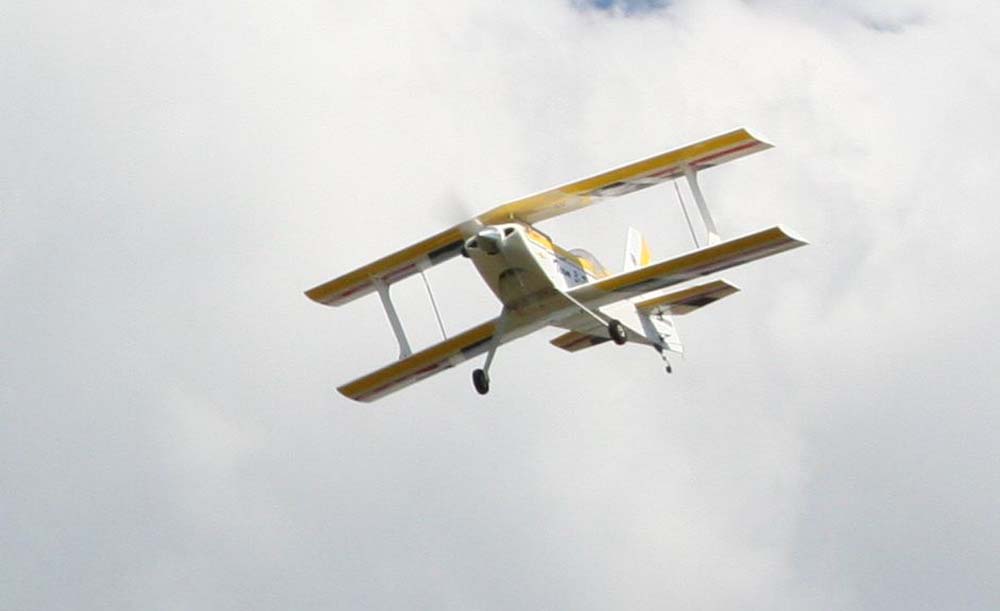

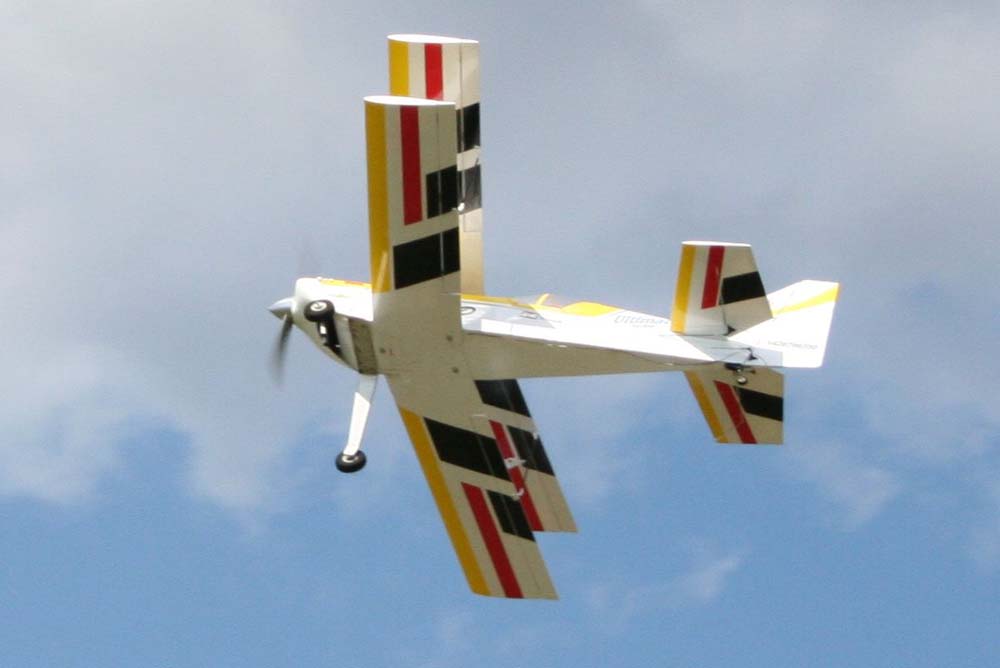

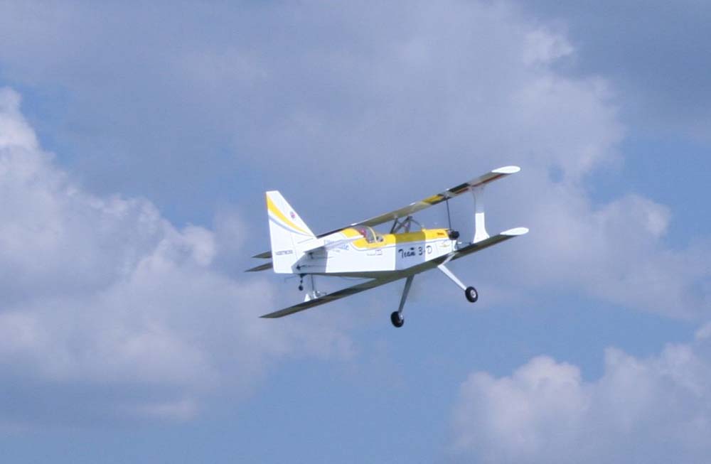

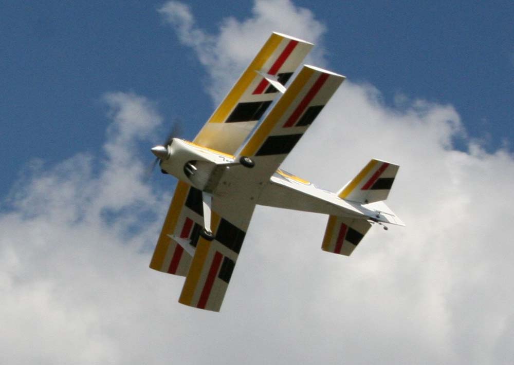

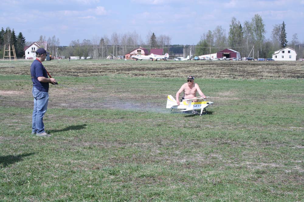

Коллеги, привет! У меня руки чешутся, просто жуть. Но пока ничего поделать не могу, фюз аккуратно завёрнутый в плёнку мирно стоит в углу комнаты :swoon: А всё остальные примочки аккуратно сложены в корбочку. Ну много на него места нужно, на табуретке не получиться строить.
А пока тренируюсь на самолётике несколько меньшего калибра.
Большое спасибо Сергею Серову за хорошие фотки!!!!! :victory:
