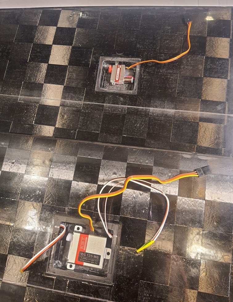

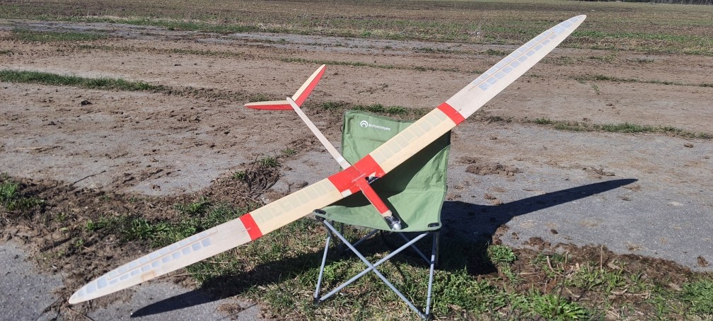

Понемногу продолжаю, на ушках оформил элероны
Сделал кабанчики и тяги, прикинул размещение. Изначально собирался ставить на ложементах (3D печать), но выступают по высоте.
Буду вклеивать..

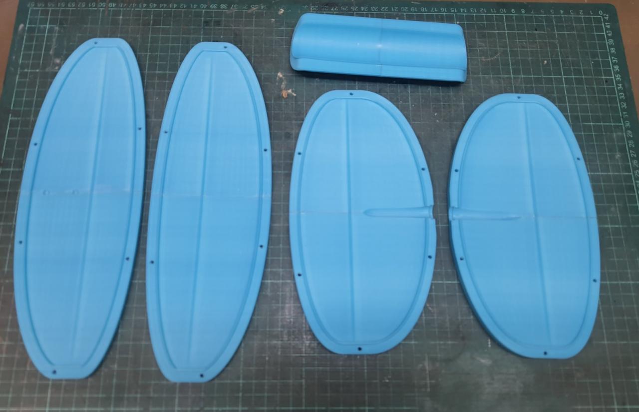

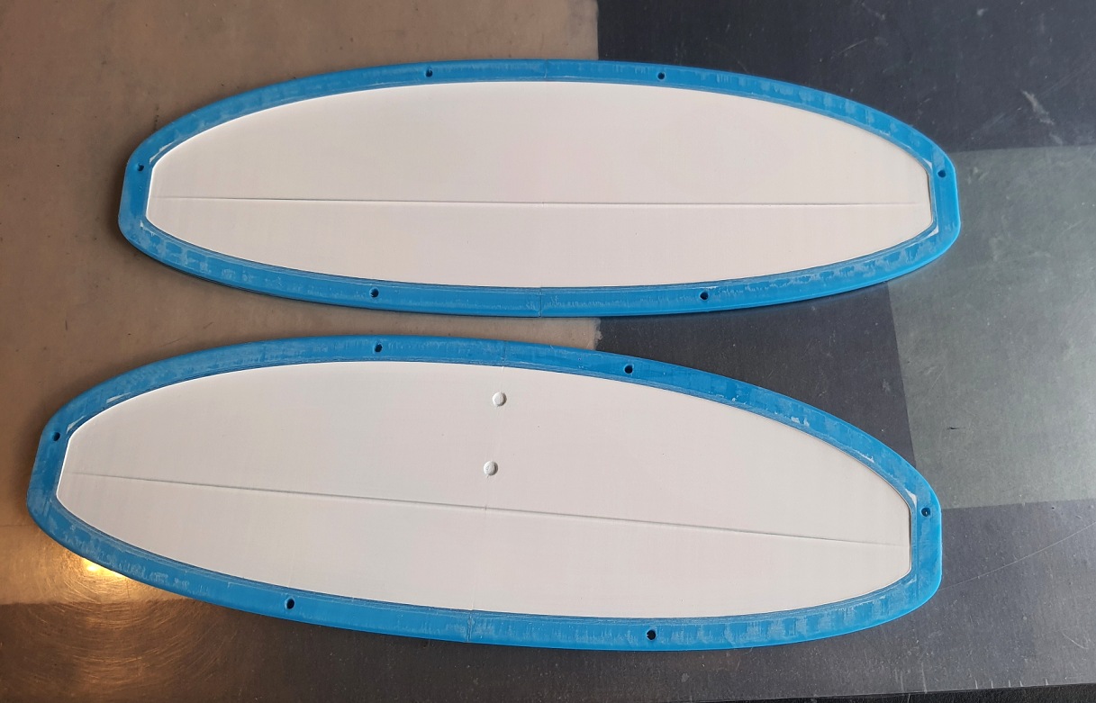

Получил остальные матрицы из печати
теперь доводить до ума,и так же матрицы фюзеляжа довожу..

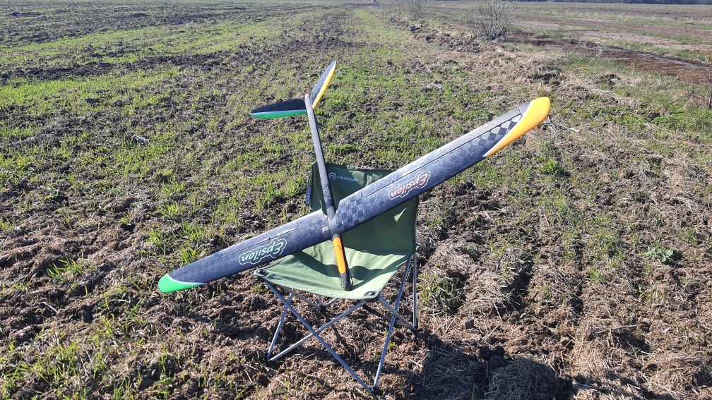

Установил машинки, настроил расходы, вроде всё работает
И в выходные открыл сезон
Остались отделочные работы, покрасить фюзеляж и собирать полностью, центровать..

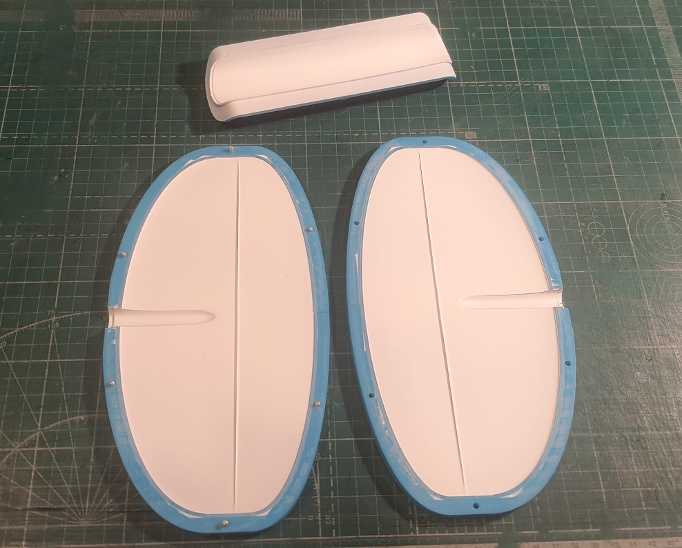

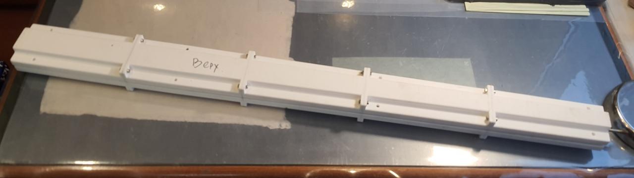

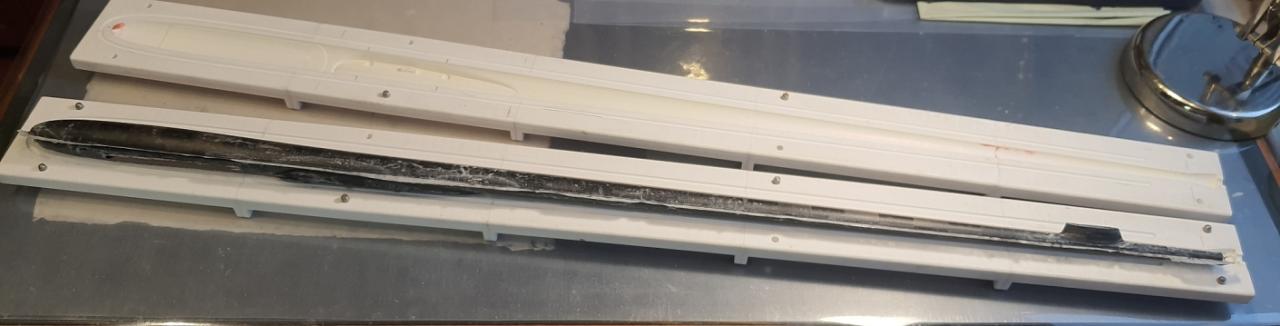

Доделал матрицы для металки

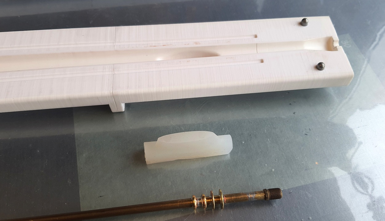

Сделал силиконовый пуансон для пилона стабилизатора,буду делать его отдельно и потом ставить при формовке фюзеляжа...
  • А-50, EXPERIMENTATOR1970 и pavel1958 любят это

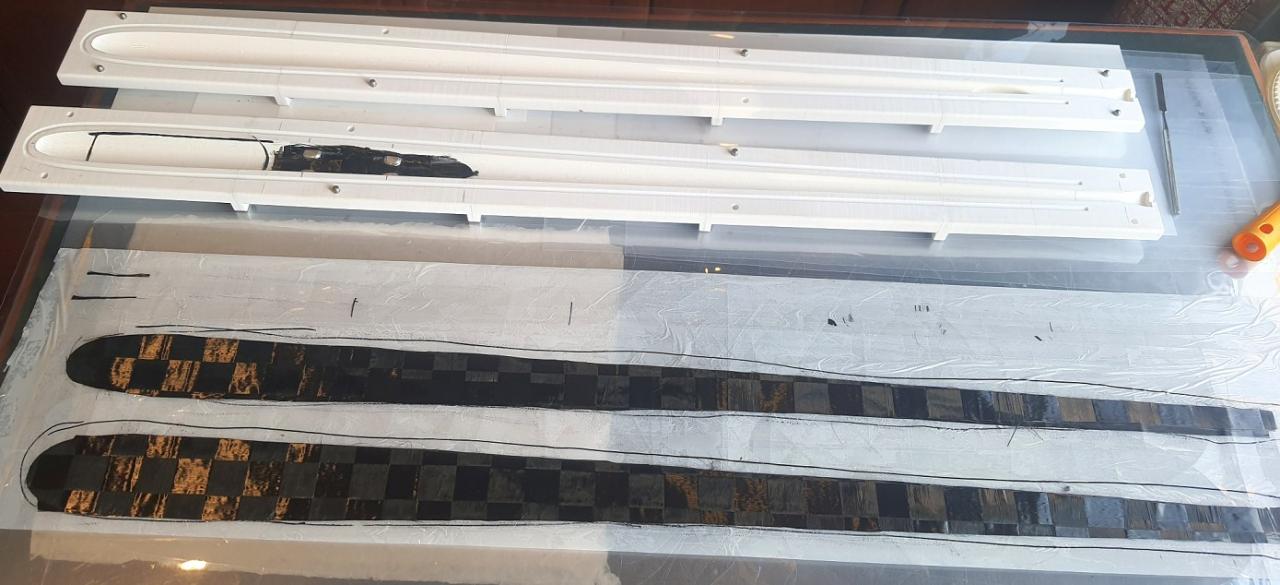

Отправлено 16 May 2025 - 18:01

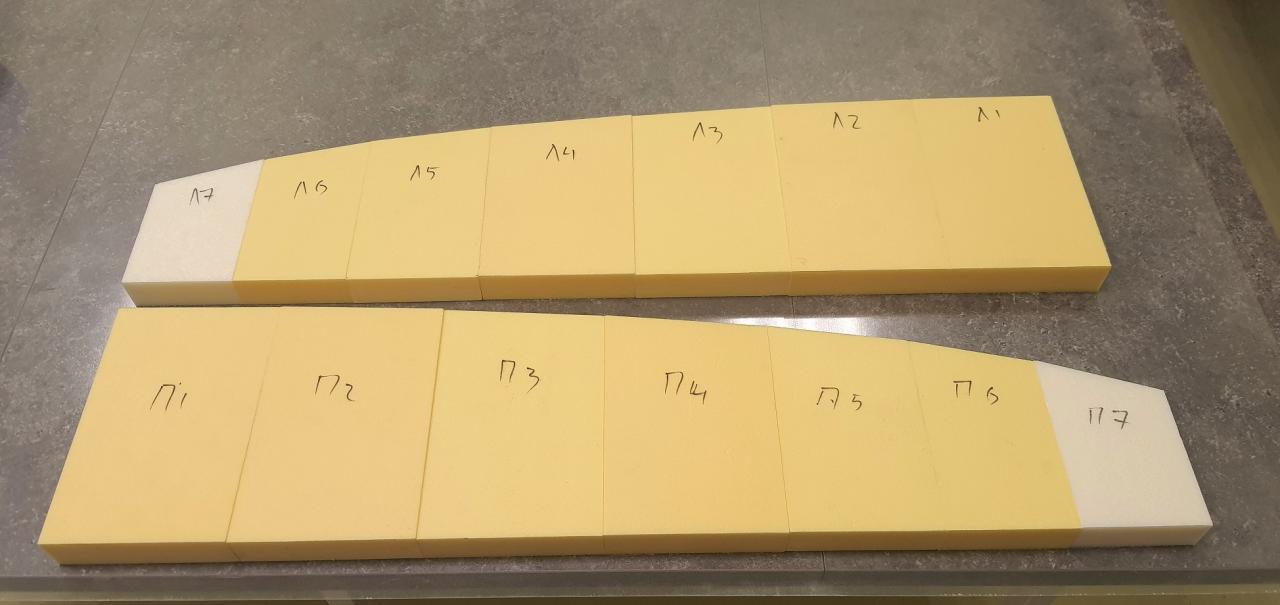

Нарезал заготовки для крыла металки
  • EXPERIMENTATOR1970 это нравится

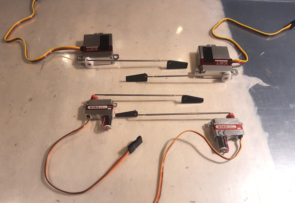

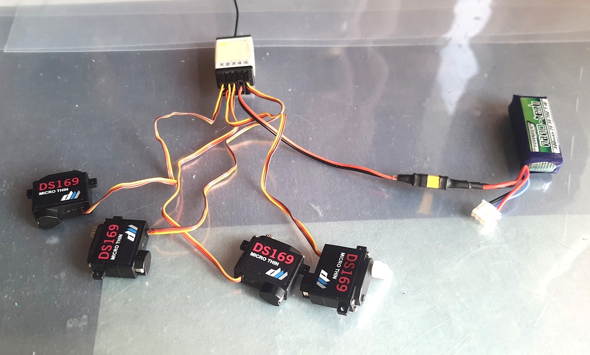

Получил сервоприводы Duaksky для металки, решил попробовать как альтернативу KST.
Работают от 2S, люфты минимальные, посмотрим как себя покажут.

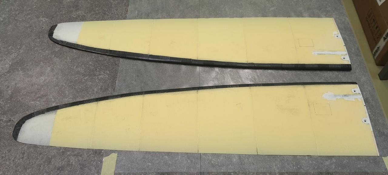

Отправлено 09 Jun 2025 - 15:42
Работа, это дело хорошее, но отнимает время от хобби).

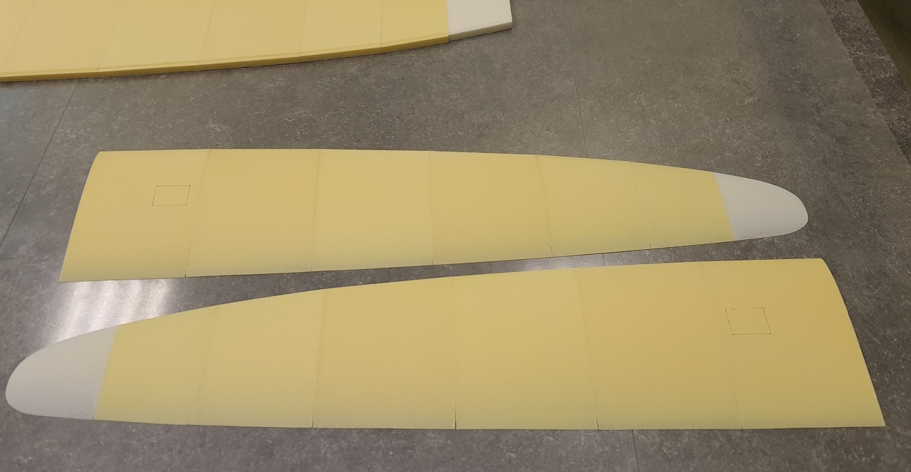

Вырезал крылья для металки, вклеил силовые нервюры.
Дальше окантую переднюю кромку и обшивать..

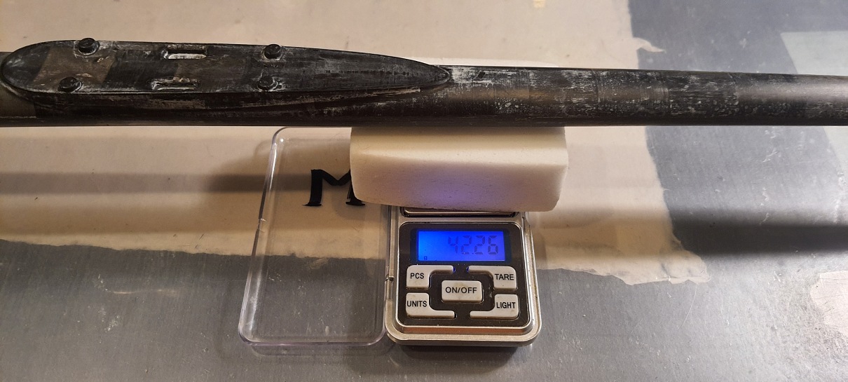

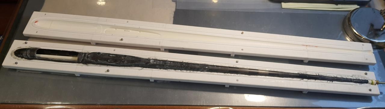

Отправлено 10 Jun 2025 - 11:15

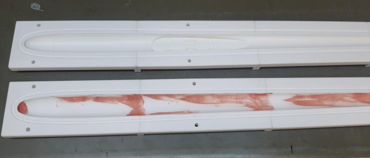

В выходные сделал вторую попытку отформовать фюзеляж. Для перестраховки использовал три шарика для раздувки.
Всё получилось).
Снял облой, зачистил, вес приемлемый

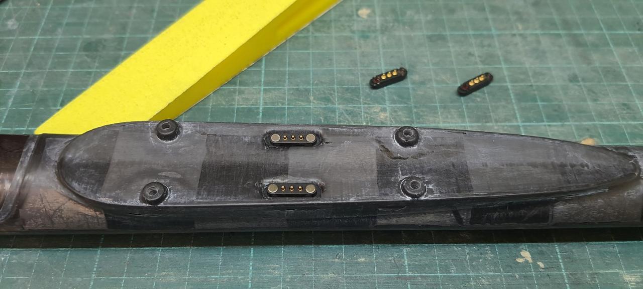

Белый налёт на фюзеляже - отпечаталась грунтовка с формы, причём не отслоилась, а местами покрасила. Позже ацетоном практически всё убрал.

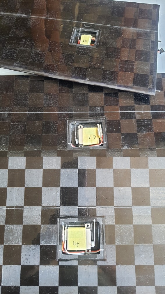

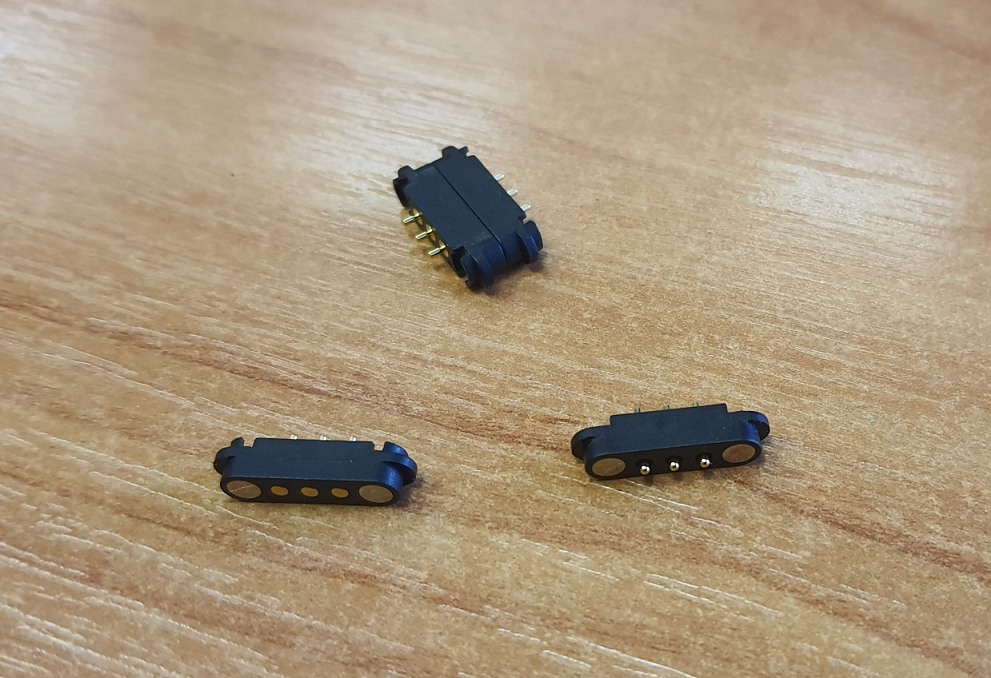

На металке сервы будут в крыле, решил попробовать магнитные контакты
В крыло будут вклеиваться, а в фюзеляже будут свободно лежать, там для них ниша предусмотрена..

Просверлил отверстия под крепёж и разъёмы, проверил как становятся разъёмы, пока всё ок..

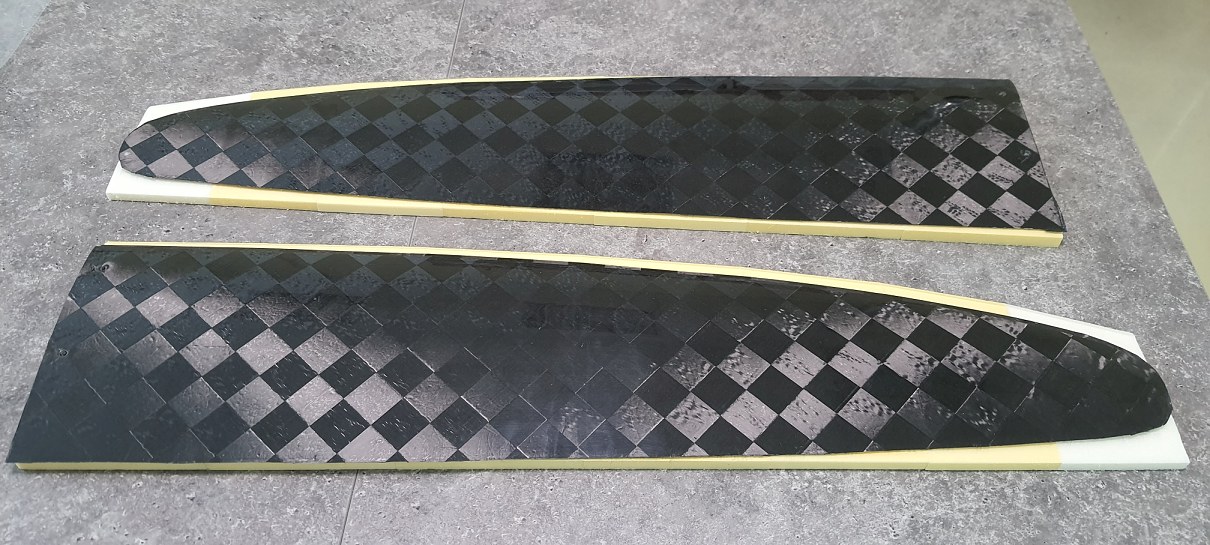

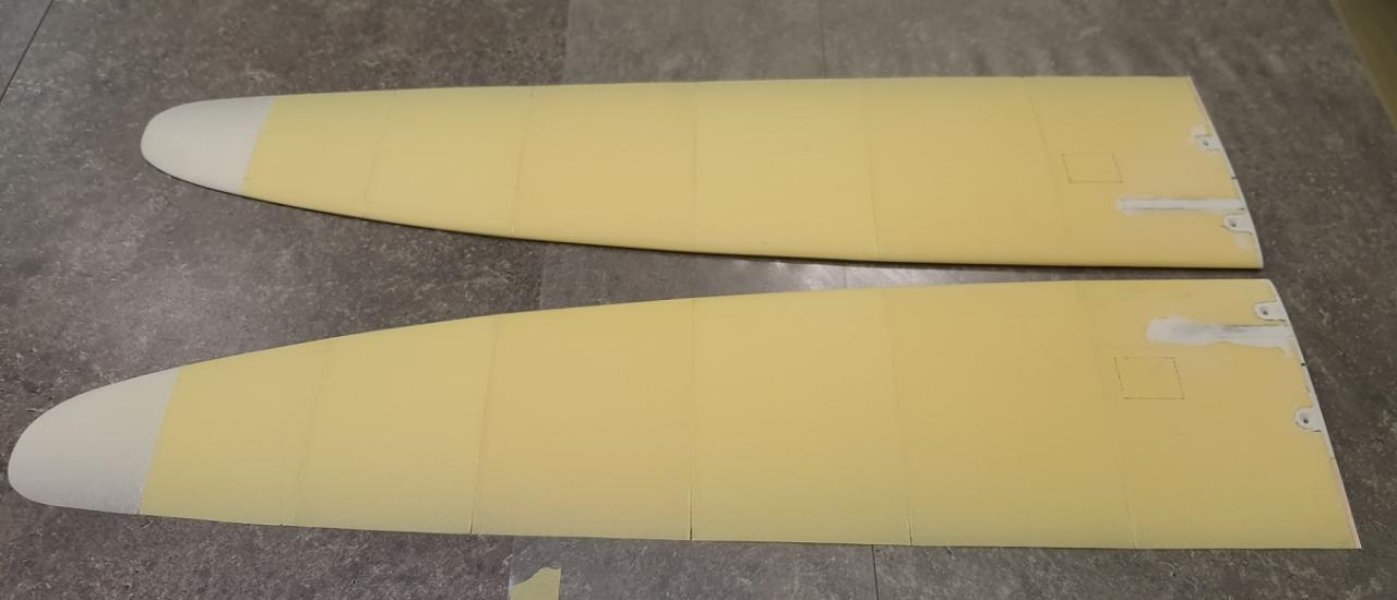

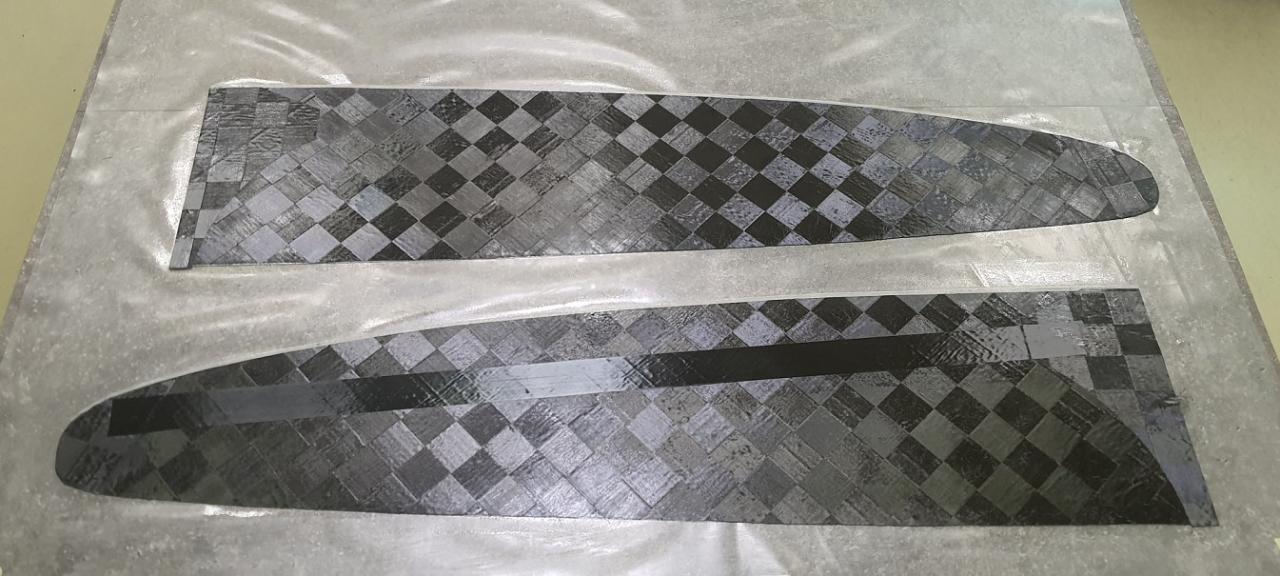

Отправлено 20 Jun 2025 - 12:37

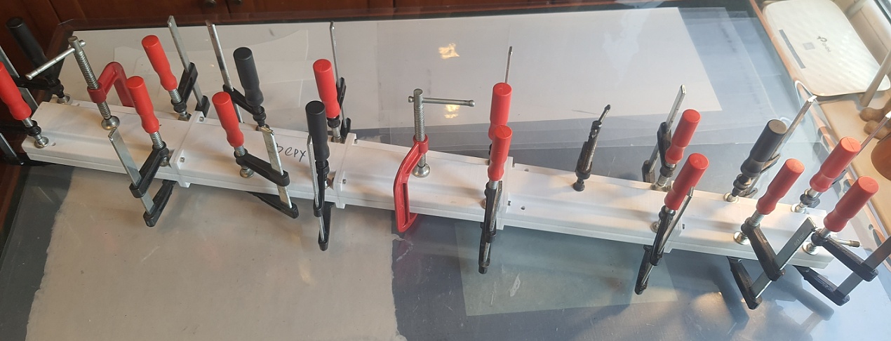

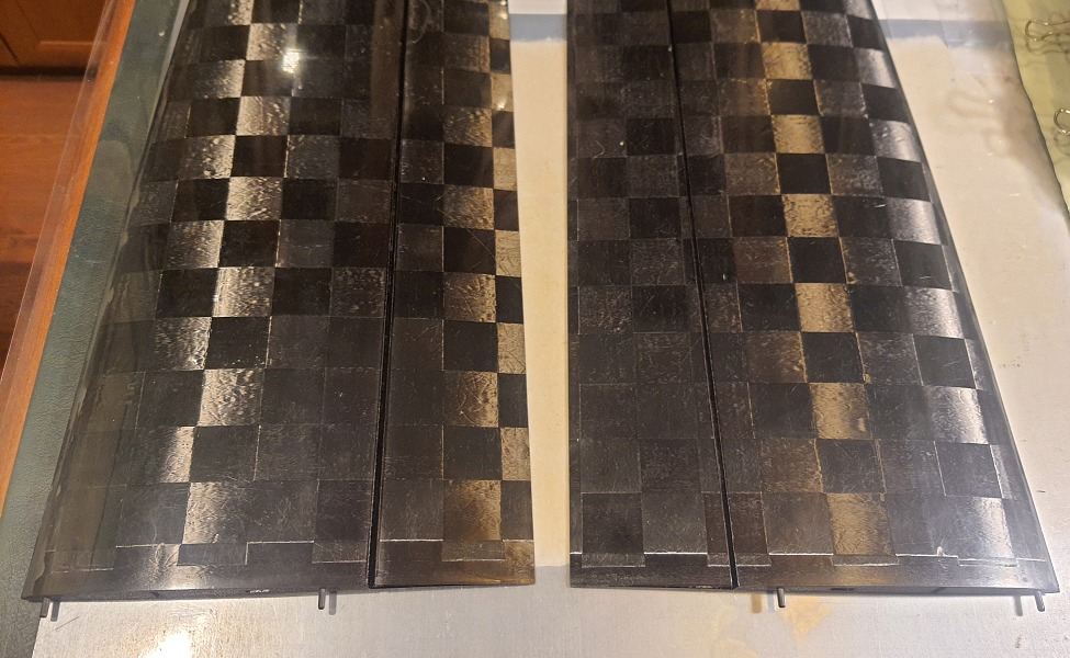

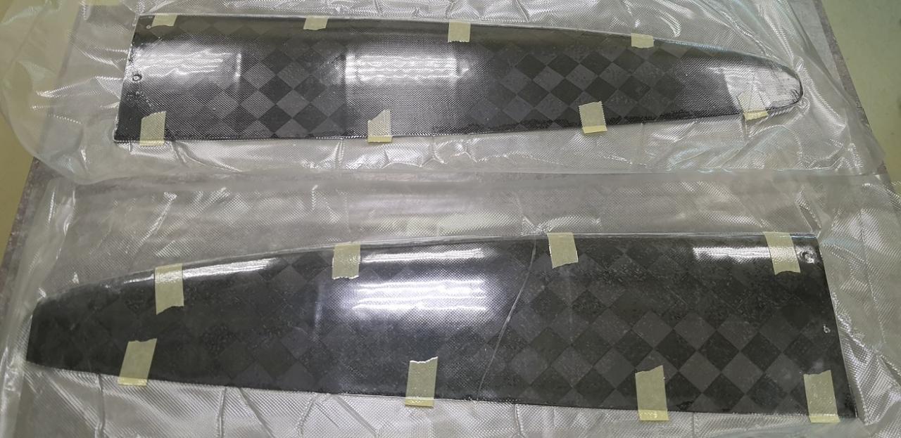

Крылья для металки сделал, окантовал переднюю кромку, потом оклеил и под вакуум.
Из мешка, пока без обработки, вес одной консоли 66 гр.

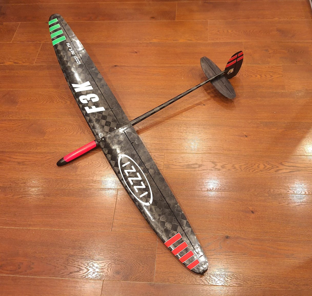

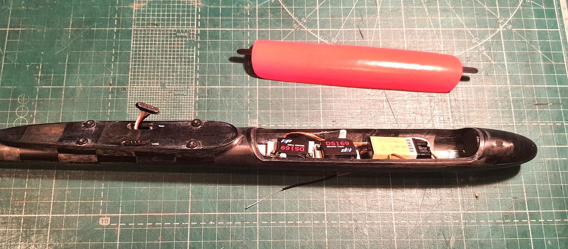

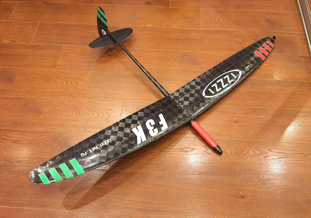

На металке крылья обработал, оформил элероны, вклеил крюк для заброса, вырезал и окантовал лючки под сервы, установил сервы и вклеил магнитные разъёмы.
Сделал стабилизатор и киль, установил на них кабанчики
Нашёл в закромах остатки угольного спреда, как раз хватило на хвостовое оперение..
Новый, большой,планер практически закончил, установил мотор с регулятором и винт с коком. Так же вклеил площадки для приёмника и аккумулятора.
Очень надеюсь, что хорошая погода задержится..
  • А-50 и EXPERIMENTATOR1970 любят это

Металку доделал, поставил машинки, провёл тяги, поставил ответные части магнитных разъёмов
Собрал, проверил центровку. Немного не попал, подгрузил в нос ок. 10 гр. Итого вес получился 310 гр, нагрузка 14 гр/дм.кв.
Для первой модели норм. Предварительно настроил полётные режимы. В выходные попробую облетать и потренироваться в технике заброса, а то сам то никогда не бросал..
