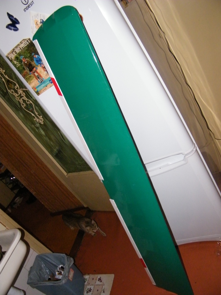

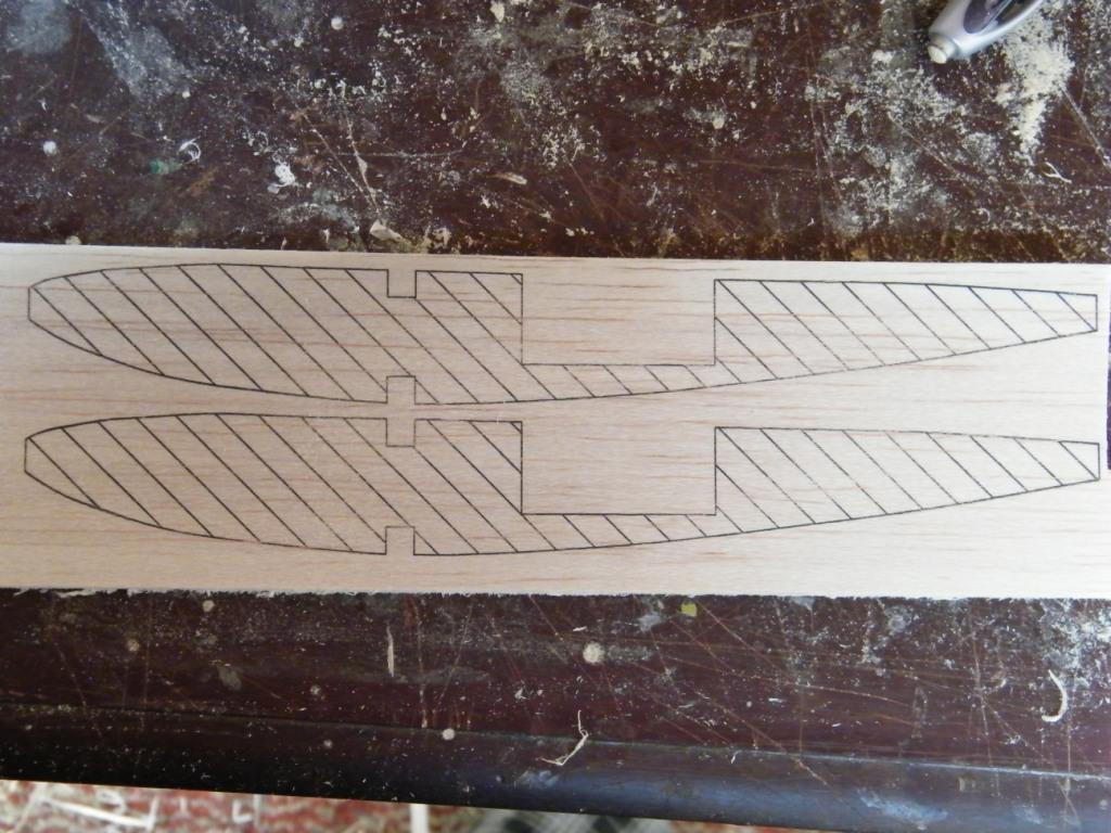

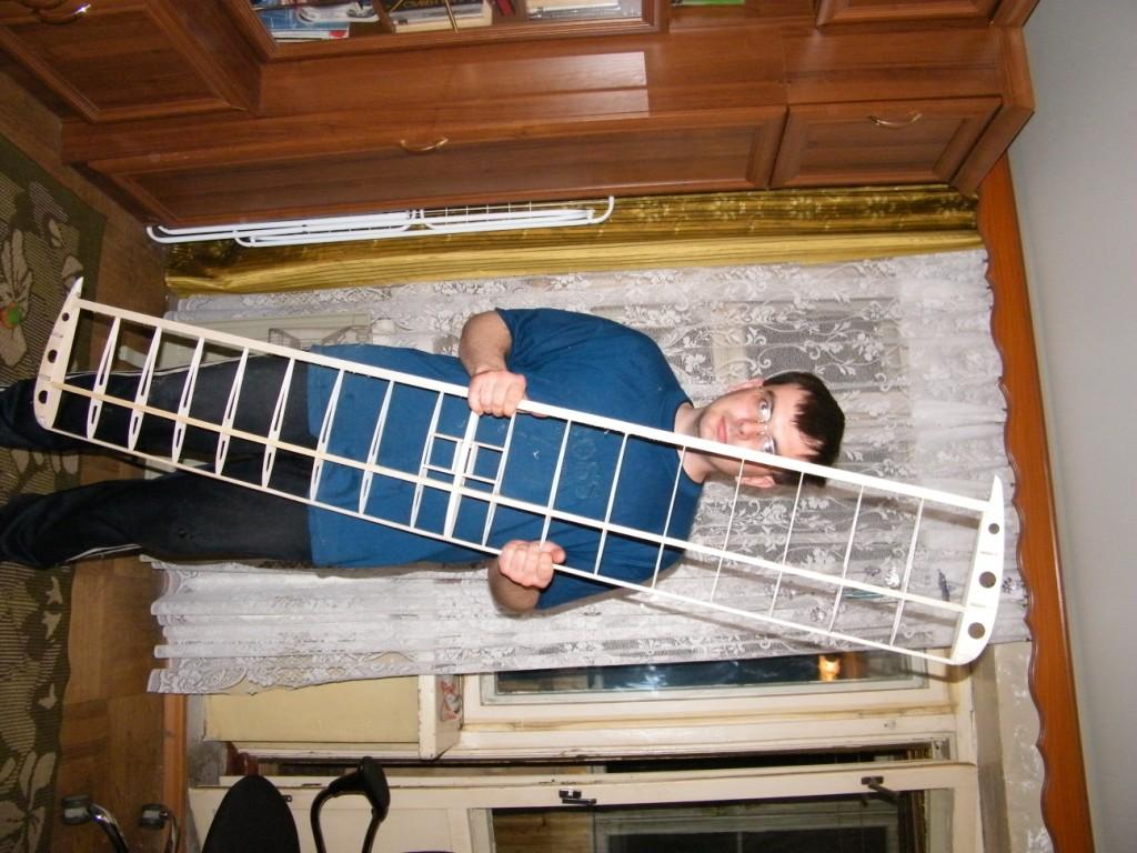

Начал восстанавливать воткнутый на втором вылете в пятницу калильный тренер размахом 1661 мм. Было жалко его до слез и этим же вечером заказа новый, благо электроника вся жива. Но решил, что посадка морковкой в этом сезоне будет еще не одна. Решил восстановить планер. Начал с крыла, так как оно было полностью уничтожено и его изготовить проще всего. Со старого крыла взял заканцовки. Нервюры перевел утюжно-лазерным способом, думал про лазерную резку, но решил , что дорого. Вот что было и получилось.

#129 Anike
Отправлено 27 Apr 2009 - 22:37
Отличная работа! Правильно, что взялся восстанавливать.
А V у нового крыла есть?
#130 Dmytriy N
Dmytriy N
  • 59 сообщений
Отправлено 27 Apr 2009 - 23:10
V крыла 0 как был у нового. Судя по первому полету самолет вел себя устойчиво. Упал по причине потери скорости и сваливании и вывести его не удалось. Заметил бьёт сильная помеха на поле, а в совокупности с ветром делает полет экстремальным. У нового самолета был профиль крыла 14% не известный мне. Я сделала 12% clarc-yh. Хотел спросить как оценить вал у двигателя, согнут ли он. Визуально вроде прямой.

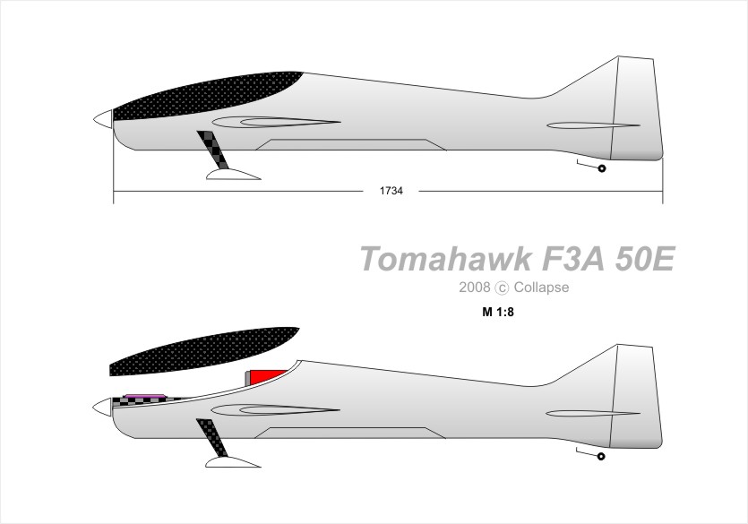

А я вот скоро с таким появлюсь: низ.jpg верх.jpg
:handclasp:
ну разве что размером поменьше чем у колапса,
П.С. Для любителей блюсти копирайты-разрешение на постройку Кирилл дал

#133 wws
wws
Отправлено 28 Apr 2009 - 12:51
Ламборджини сильно напоминает :handclasp:

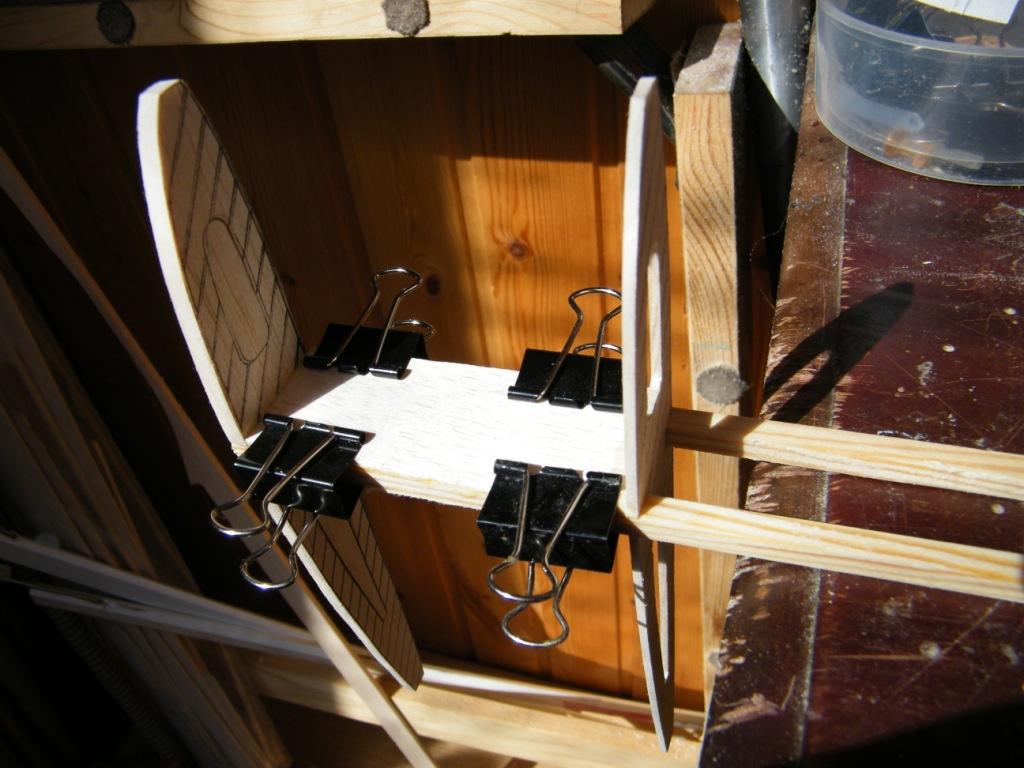

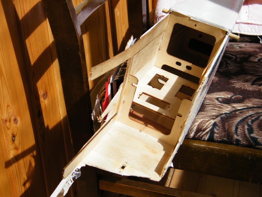

Отправлено 30 Apr 2009 - 21:17
Доделал крыло, элероны оставил от старого самолета. Осталось самое сложное, фюзеляж. Из материала нашел фанеру 4 мм, в оригинале лонжероны из 2-х мм фанеры, шпангоуты из 3 мм. Будет чуть тяжелее, но надеюсь двигатель (ASP 52) вытянет. первый шпангоут как и в оригинале из 6мм фанеры, моторама от старого планера (что-то похожее на красное дерево). Крепить буду лонжероны в нахлест, сняв 2мм от новых, чтобы одинаковый по толщине шов получился. Привожу схему. Если есть у кого мысли или замечания, рад буду рассмотреть. Опыту то у меня мало.

#139 Anike
Отправлено 30 Apr 2009 - 22:41
1. Из материала нашел фанеру 4 мм, в оригинале лонжероны из 2-х мм фанеры, шпангоуты из 3 мм. Будет чуть тяжелее, но надеюсь двигатель (ASP 52) вытянет.
2. Крепить буду лонжероны в нахлест, сняв 2мм от новых.
3. Привожу схему.
1. Центровка сместиться вперёд. АСП 52 это же 4Т? У него с тягой не ахти...
2. Как это "буду"? Крыло же уже готово. Или ты другие "лонжероны" имел ввиду?
3. Кошак славный.
#140 Dmytriy N
Dmytriy N
  • 59 сообщений
Отправлено 01 May 2009 - 00:21
ASP 52 двухтактный мотор. Старый самолет на нем летал. С центровкой надо будет колдовать так как нос я утяжелил. Лонжероны я имел ввиду фюзеляжа, к старым обрывкам в нахлест делать. Главное чтобы взлетел, во общем эксперимент с весом.
