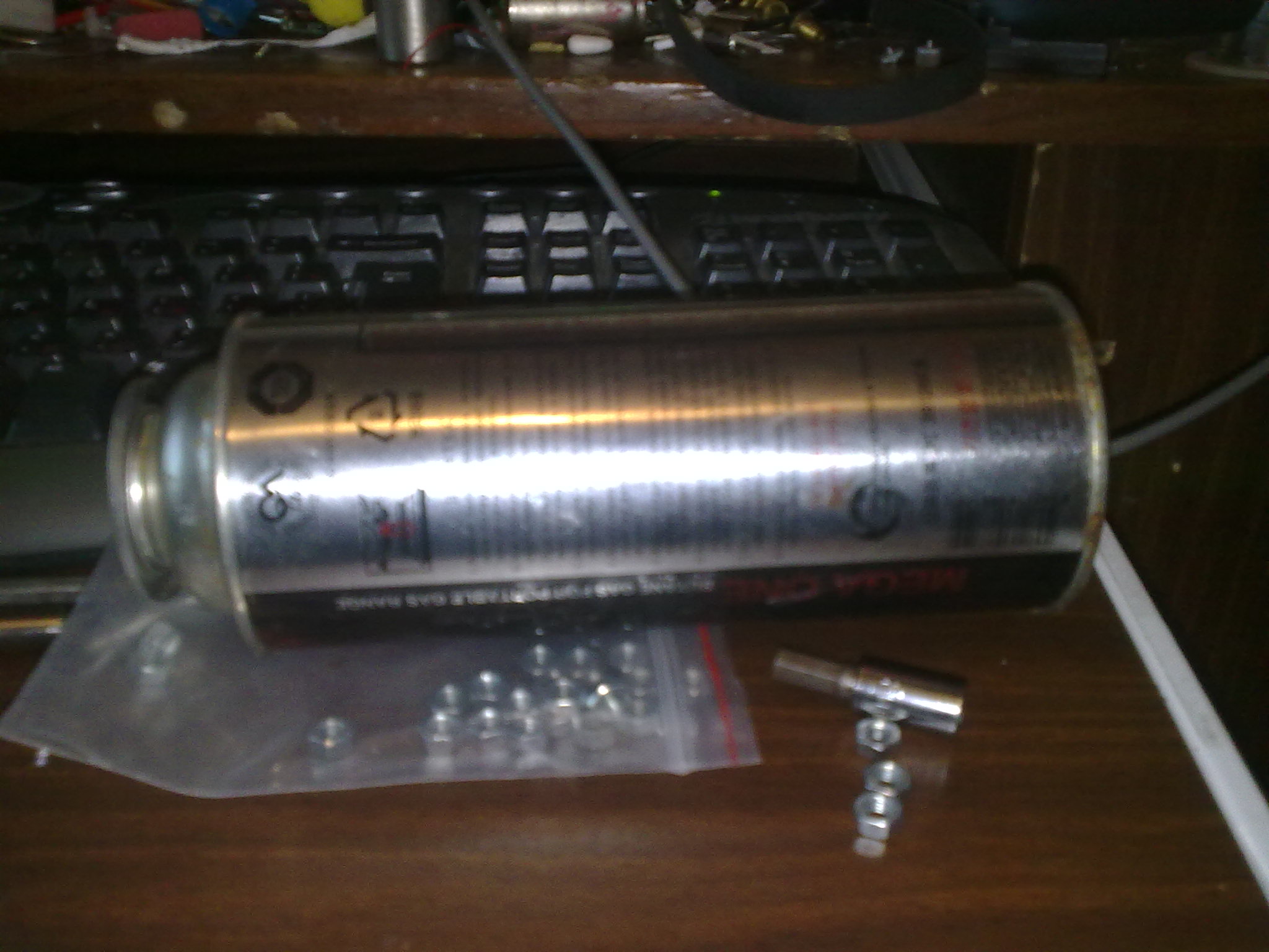

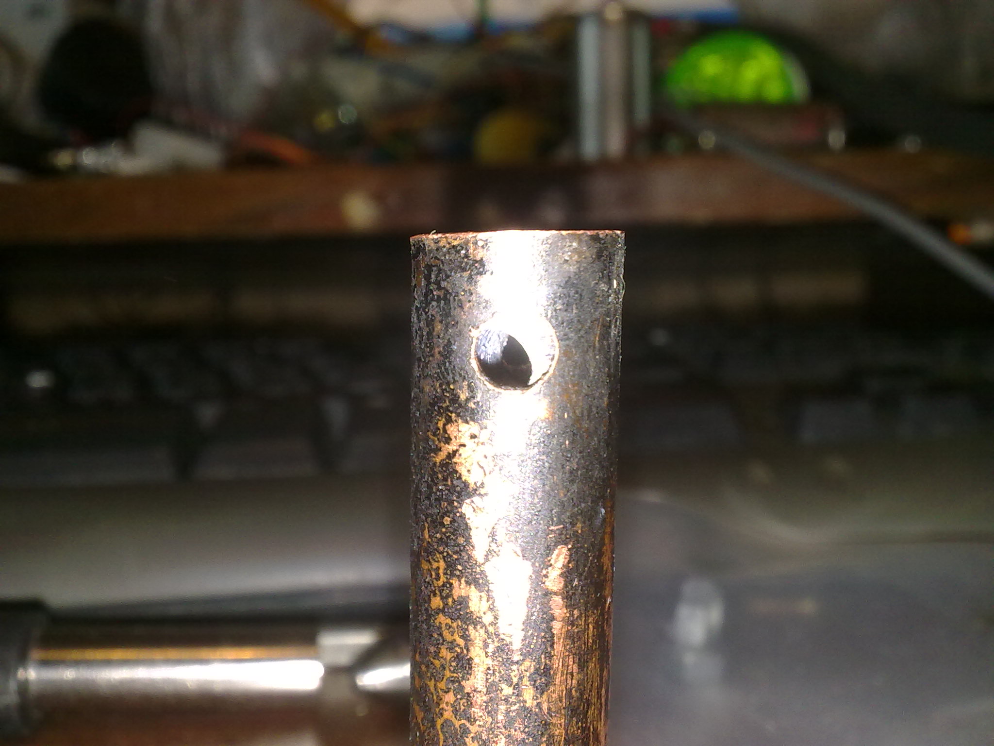

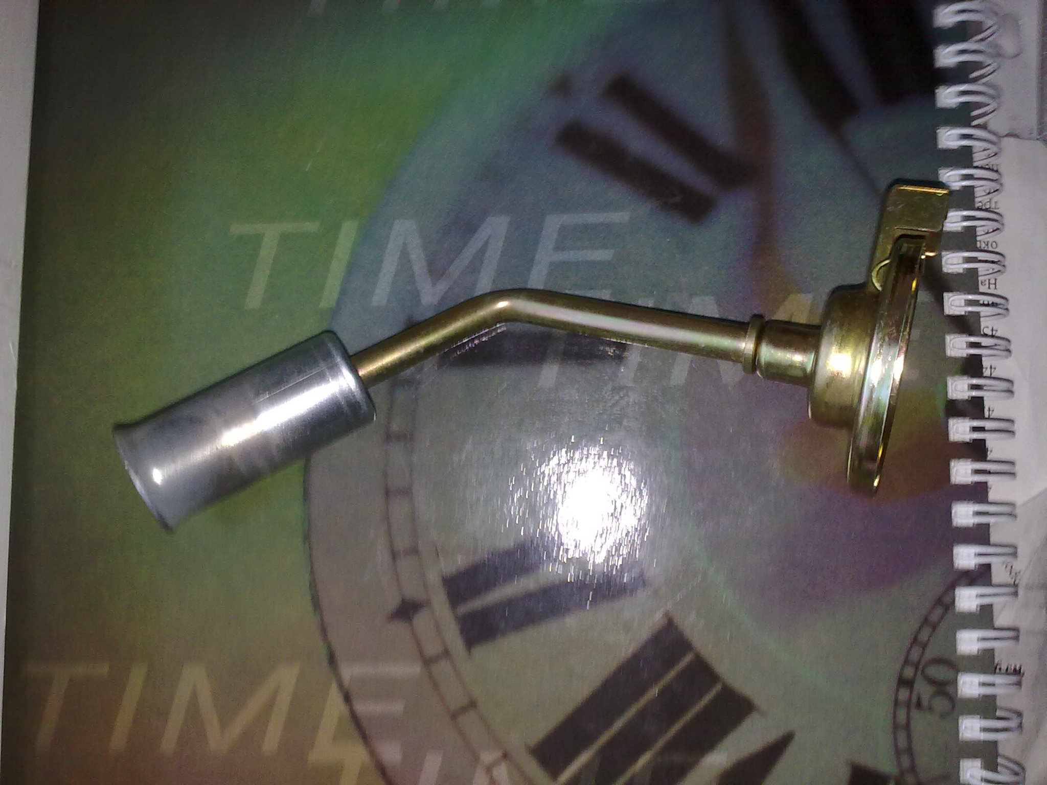

Отправлено 29 Apr 2010 - 19:46

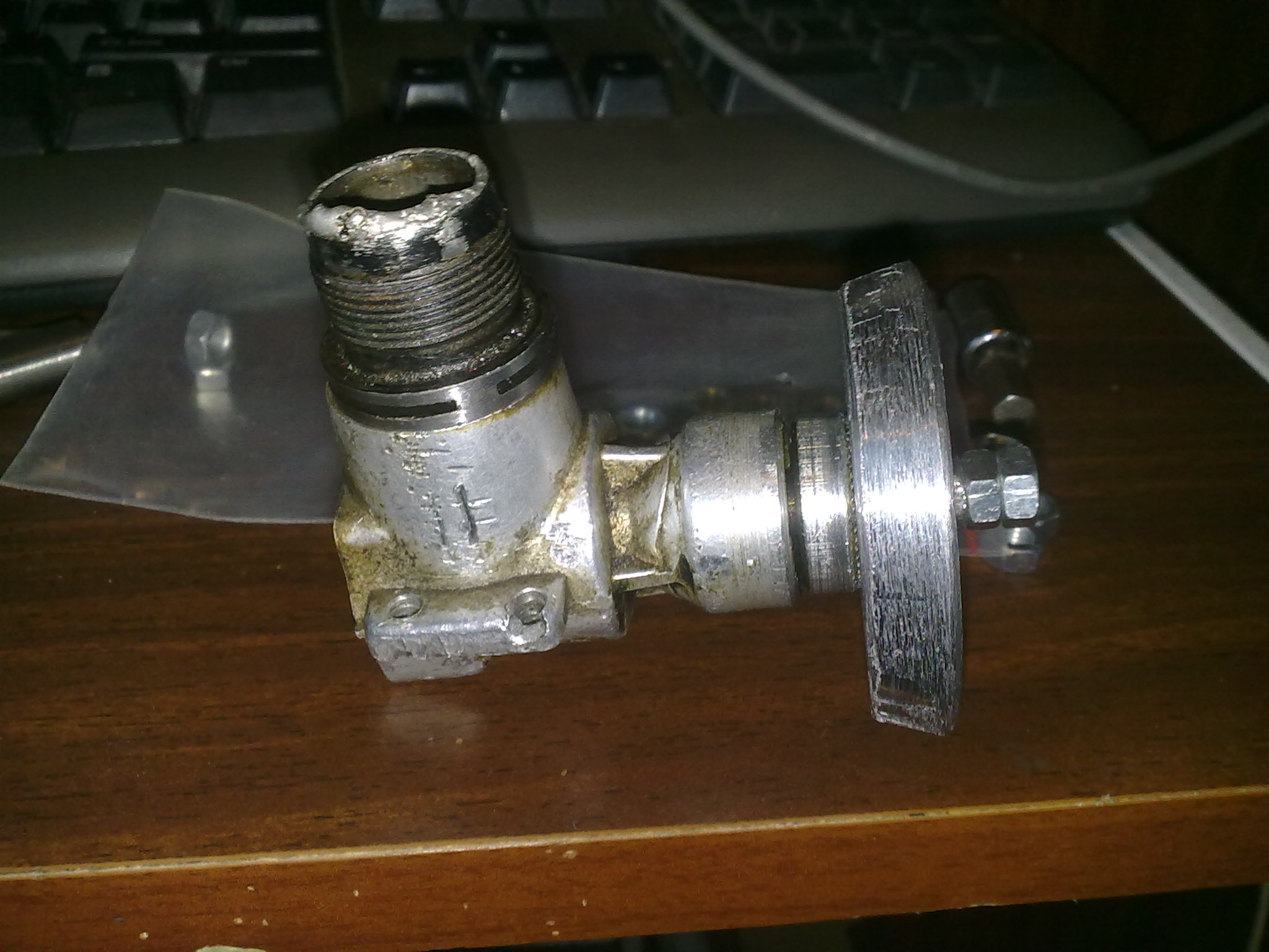

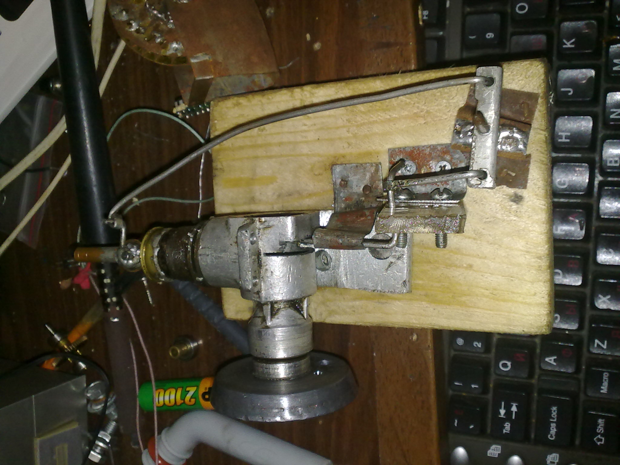

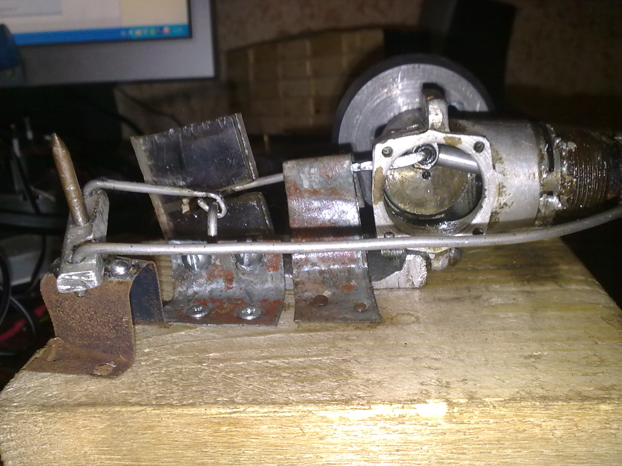

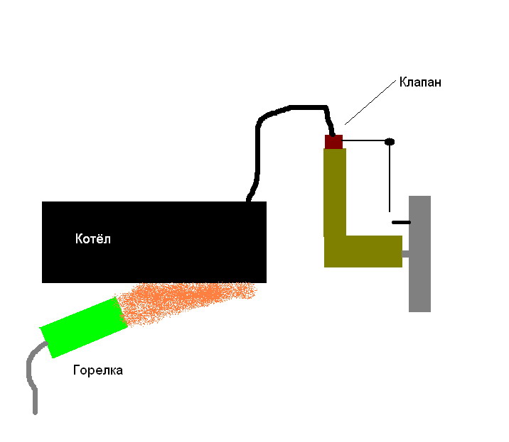

Привожу фото установленого на двигатее махавика( в будущем на нём будет стоять штырь для привода клапана), сам клапан, котёл(пока на стадии работы) и горелка. Котёл держит 3 атмосферы, больше не пробовал.

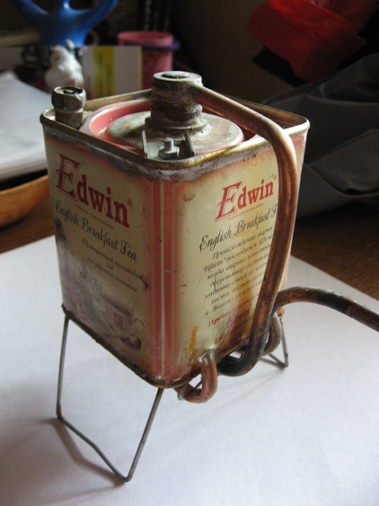

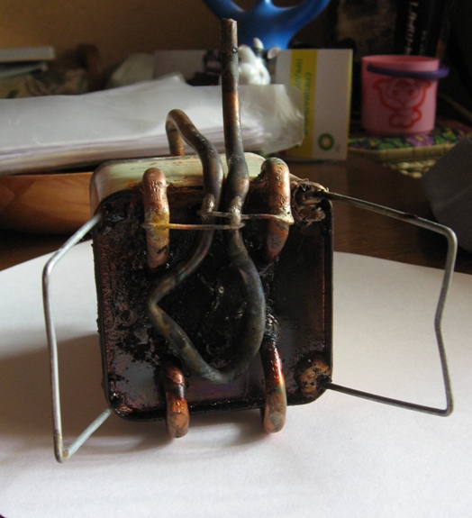

Хорошо, тогда как сделать перегреватель? Кто нибудь видел? Покажите пожалуйста)

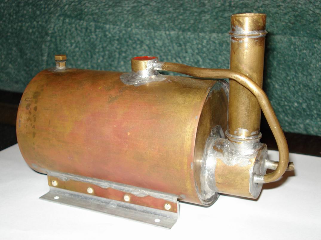

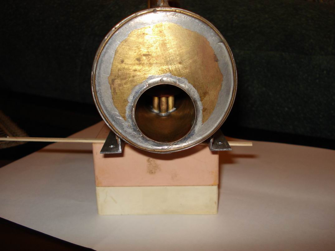

#137 lexan999
lexan999
  • 45 сообщений
Отправлено 11 Jun 2010 - 23:20
Посмотрел видео вашего двига, оч круто :D , вот простенький и мудренный котелки с перегревателем:
