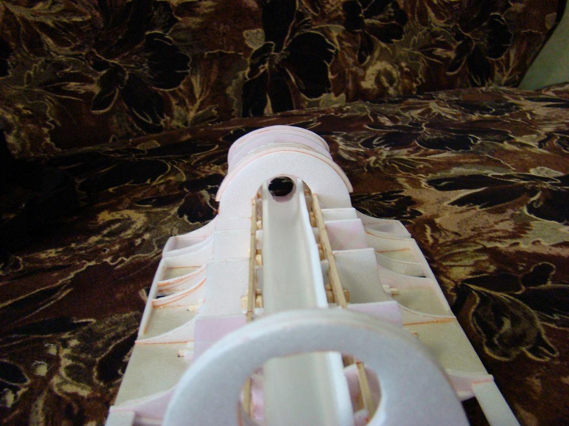

В общем, сделал фотки как я креплю откидную кабину...
желательно перед заливкой фотки хотябы в пайнте уменьшить (ширина 35%, длина35%), а то оч не удобно... :) :)

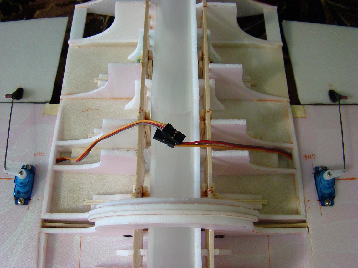

Отправлено 28 Nov 2008 - 18:19
всем привет!
фотик увезли, попробую в словах...
не знаю, куда сервы ставить. на хвостовые руль-поверхности. хвост пока не сделал. приклеил заднюю стенку кабины. от нее до предпологаемого места кабанчиков ~30см. что лучше, тяги или удлинитель? палка о двух концах, блин: тяги - ухудшают точность, удлинители - золотые...
#130 AsMan
Отправлено 28 Nov 2008 - 18:36
Так тыж вроде с паяльником дружишь:-)
Собери все детали планера весте, прикинь центровку, от туда пляши.

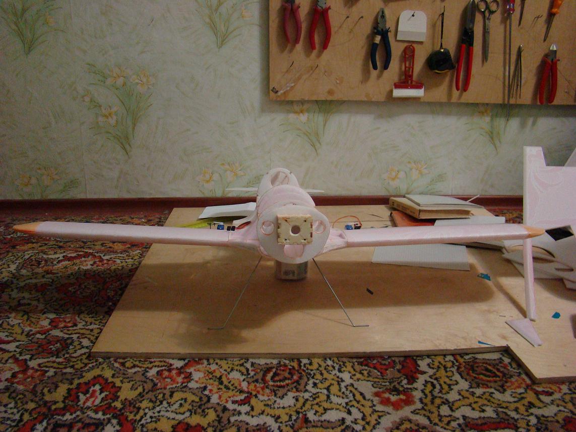

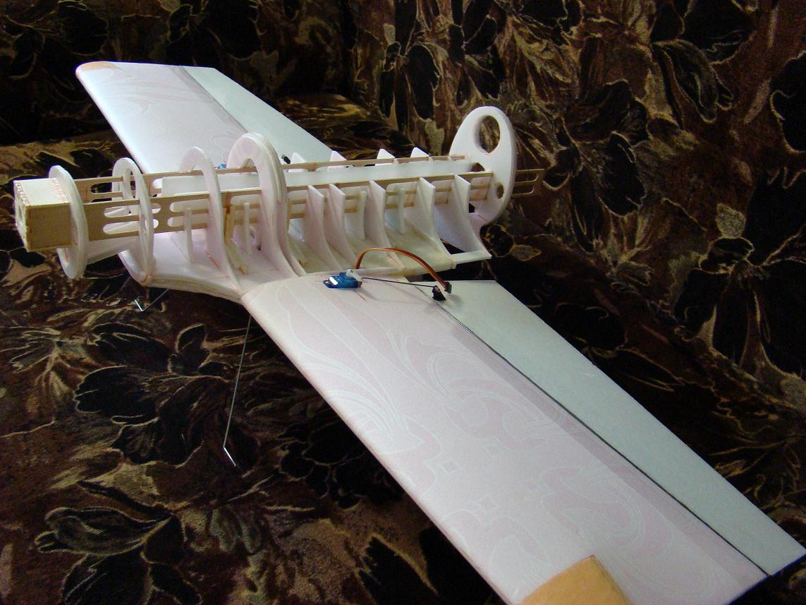

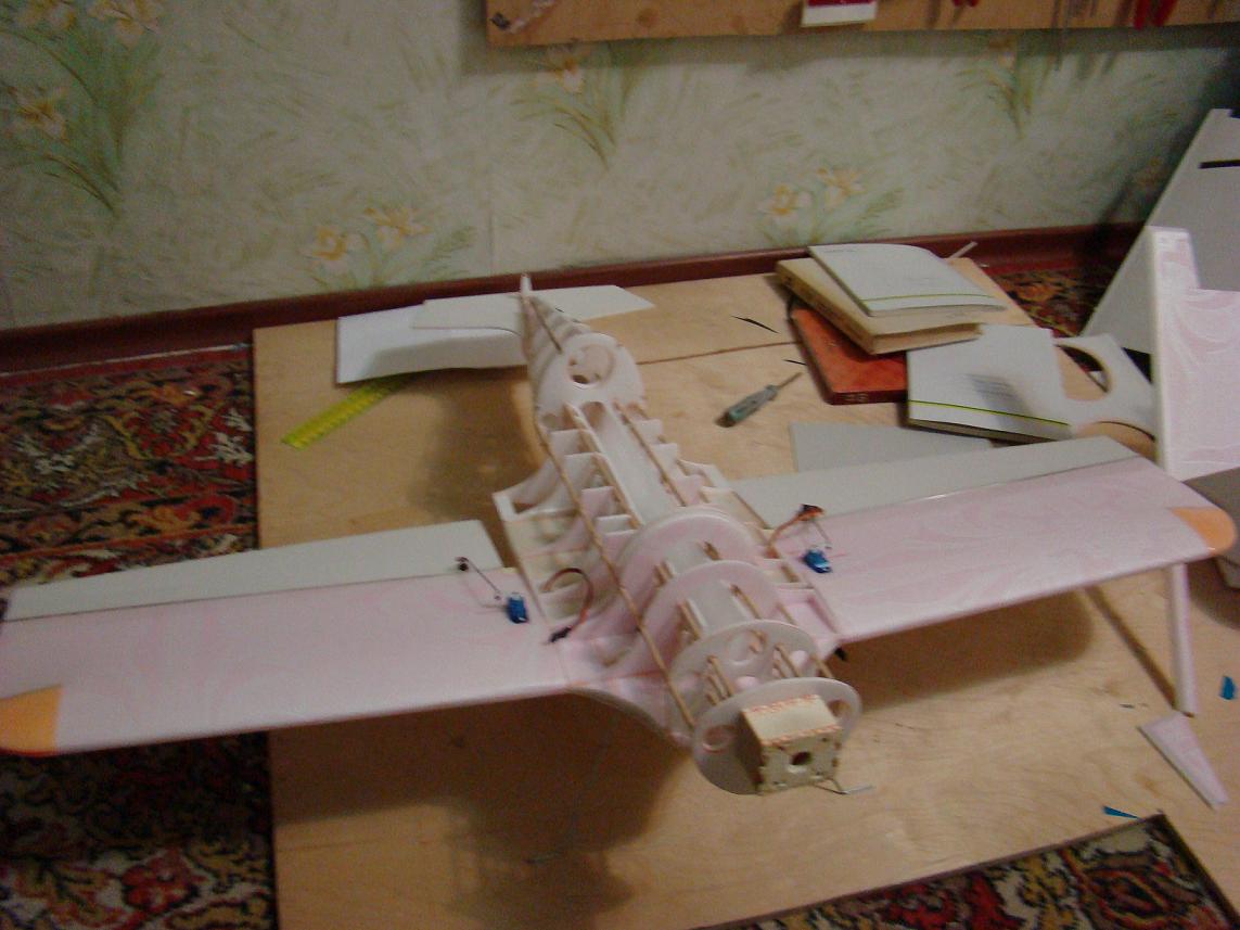

Отправлено 29 Nov 2008 - 10:36
дружу. разъемов нет.
воть снимки...

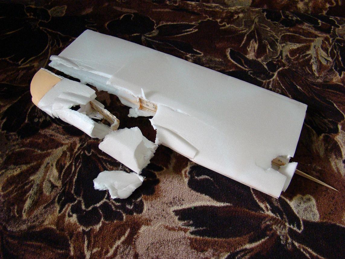

крыло весит 140гр, фюз без мотора 78гр.
когда у меня че-то не получилось (не помню, че) я в гневе мимоходом испытал на прочность первую версию крыла...
5 минут со всей дури об стол ;) ... люблю делать все на совесть... отсюда и вес...
#132 AsMan
Отправлено 29 Nov 2008 - 11:09

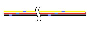

Так режь хвост по середке и надставляй:-)
Я вот так делаю. Синим места пайки показаны. Получается акуратно и красиво. Изолируется все одним кембриком или тем же скотчем в один оборот.
Сообщение отредактировал AsMan: 29 Nov 2008 - 11:10

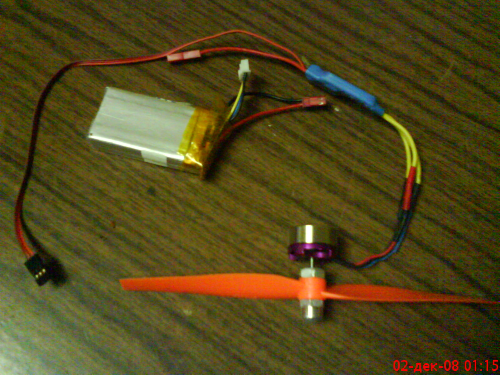

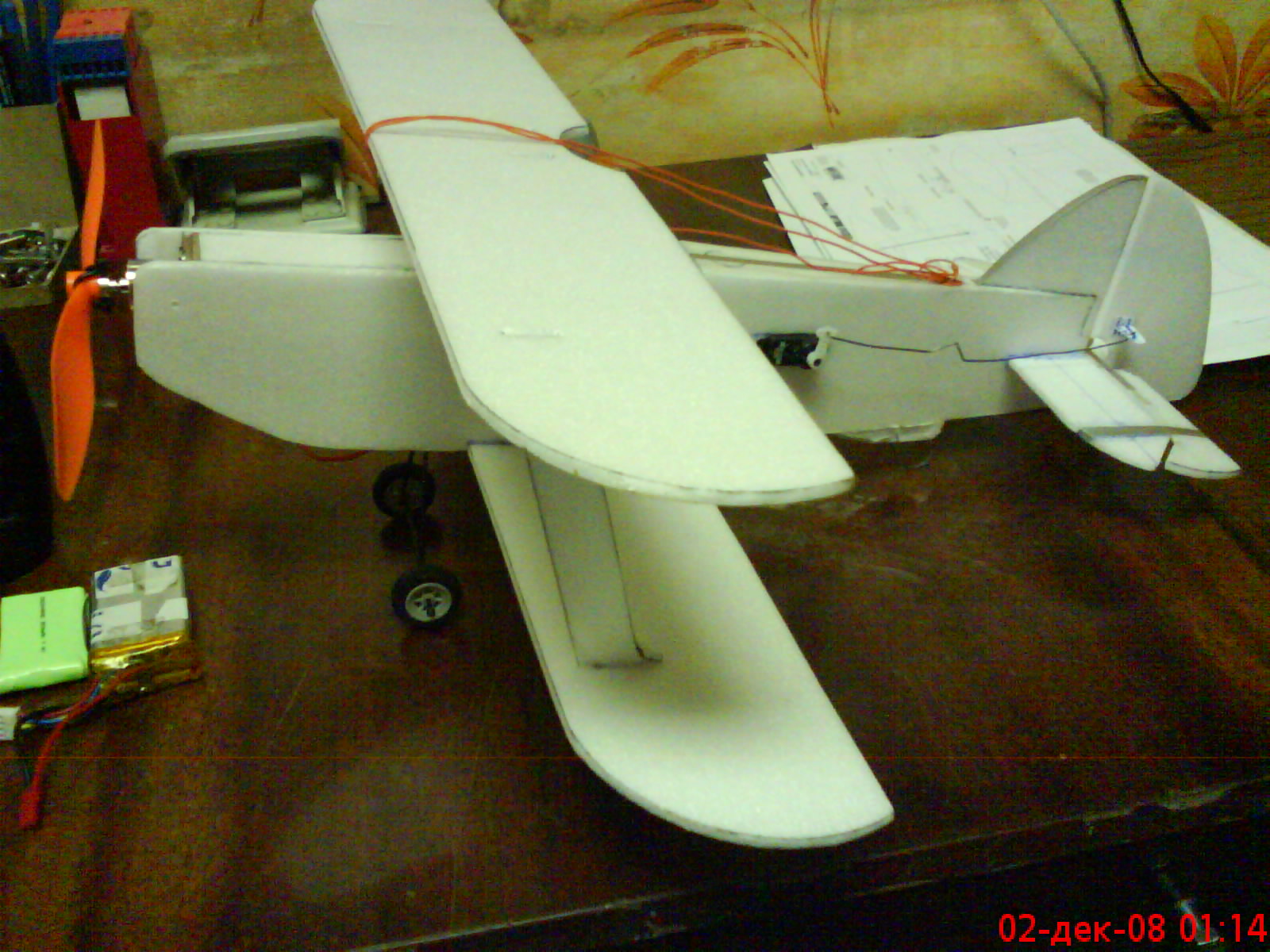

Ну вот ещё один бипланчик мною собранный ))) не чего особенного - просто лёгкий зальник
Короче двиг Вот такой
ну и регуль под него , аккум лёгкий (2банки) вес 18 грам , с сервами трабол конечно , ну не было 3-4 грамма поставил восьми грамовые , а так короче вышло всё в месте 110 грамм ;)
p.s. Кстате народ посоветуйте - есть сей девайс
Посоветуйте что под него построить )) кстате я реально не знаю его параметры ! Кроме того что голый мотор весит 27 грамм

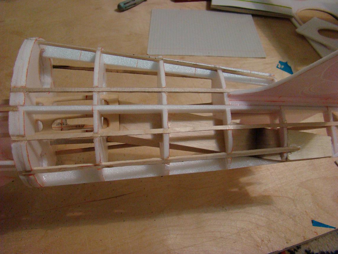

Отправлено 03 Dec 2008 - 19:54

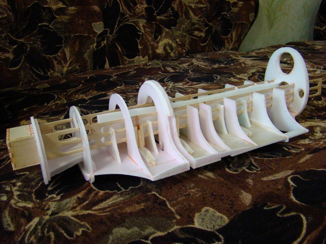

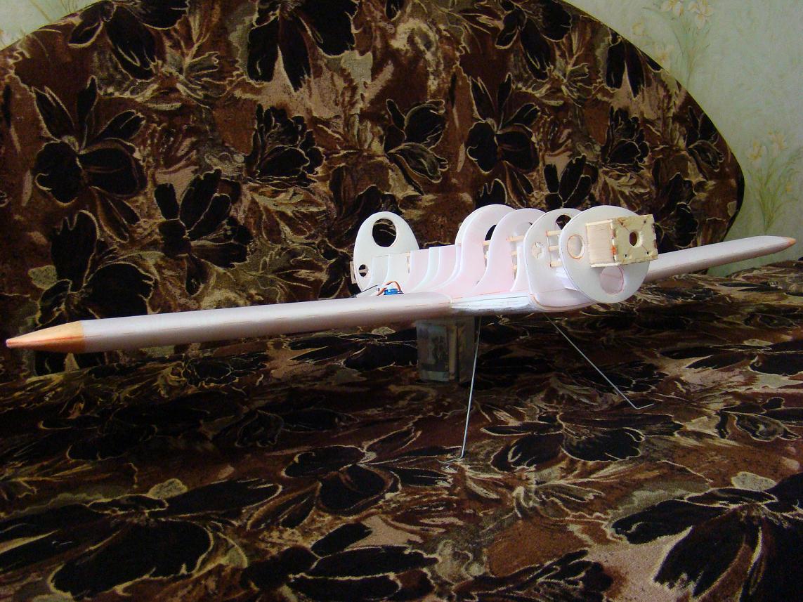

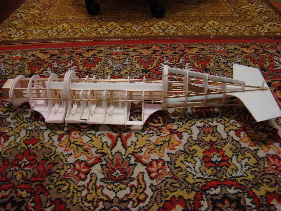

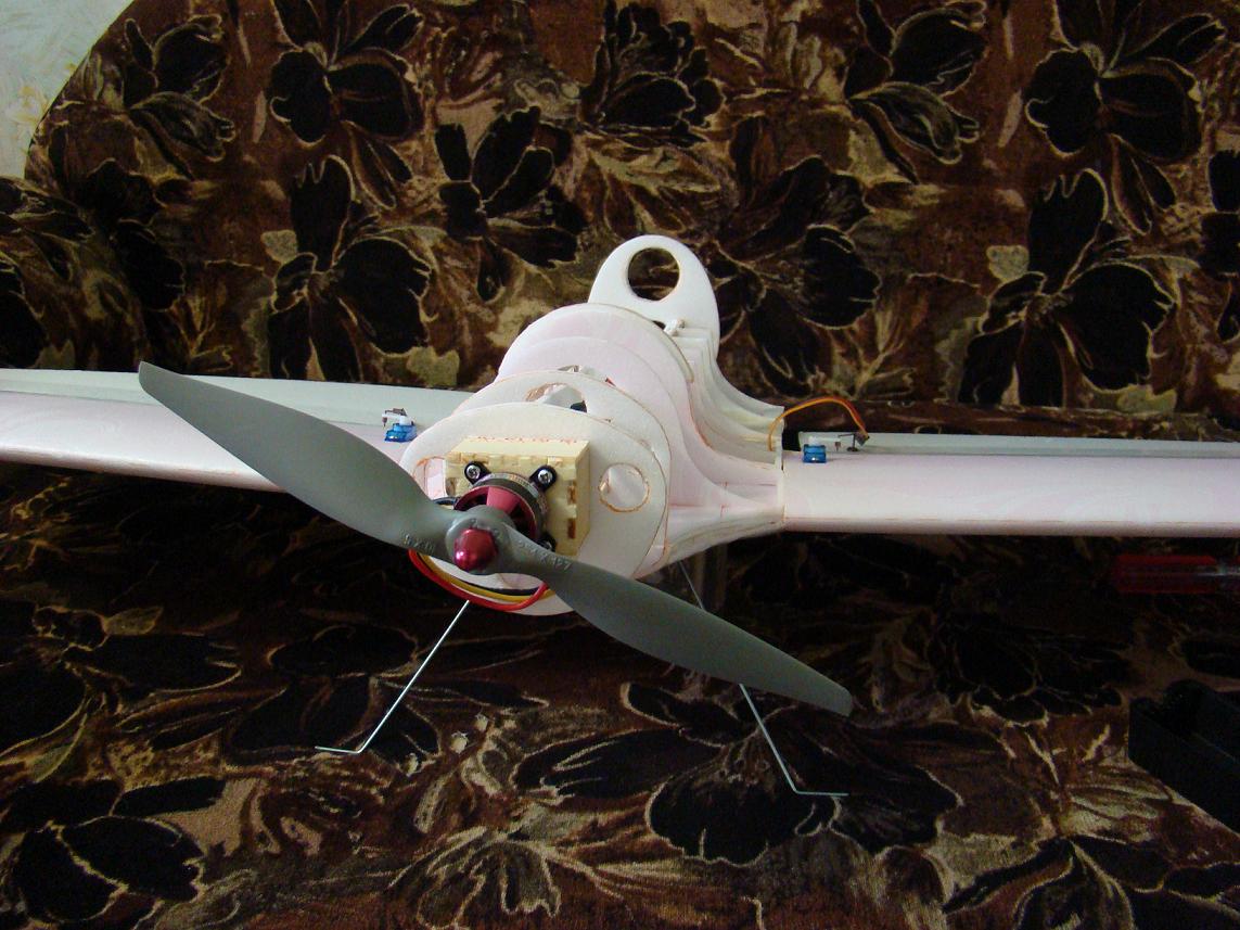

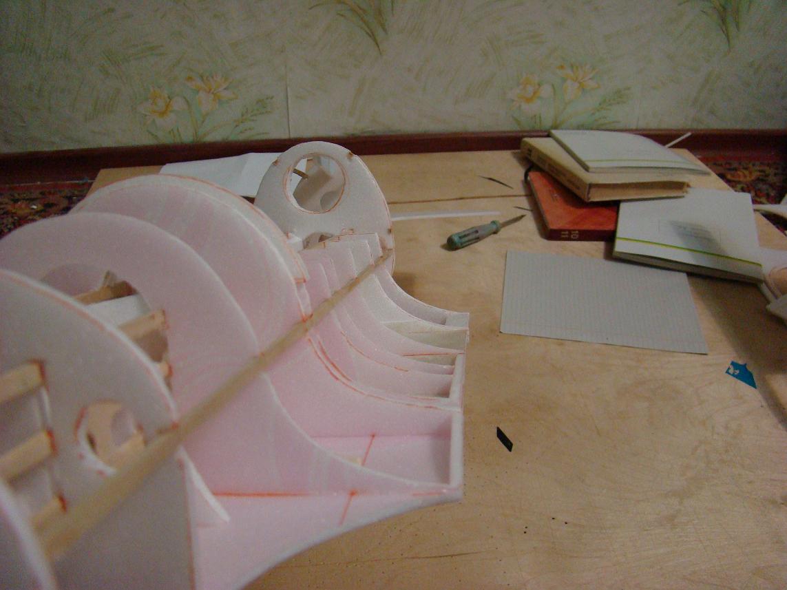

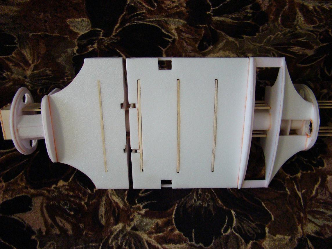

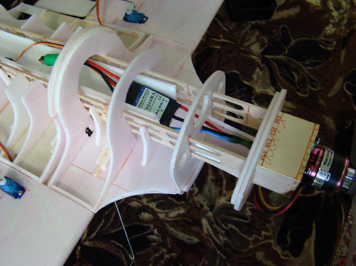

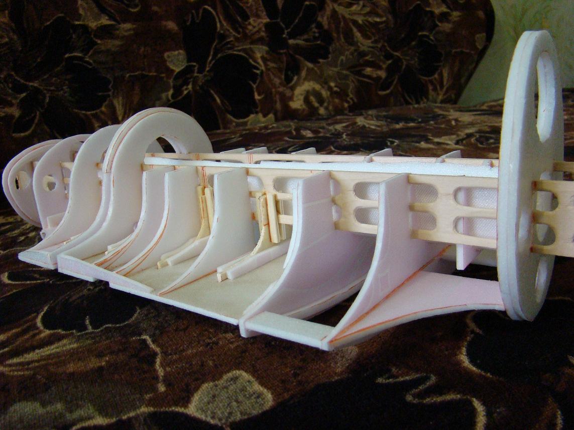

здрасьте. доделал фюзель, осталось обшить потолочкой. и покрасить. и зделать откидывающийся фонарь (или кабина, как там...)
с крыльями весит 200 с чем-то...
на хвосте можно увидеть шнягу, к которой можно прикрутить костыль, а потом и колесико.
так куды сервы лепить????????? :rolleyes:
#135 lyohaha
lyohaha
  • 334 сообщений
Отправлено 03 Dec 2008 - 20:30
А зачем сервы в крыльях? В фюзе полно места! Сервы в фюз + торсионы и внешний вид + защищённость серв возрастают на порядок! :rolleyes:
#136 Брателла
Брателла
  • 281 сообщений
Отправлено 04 Dec 2008 - 06:29
А зачем сервы в крыльях? В фюзе полно места! Сервы в фюз + торсионы и внешний вид + защищённость серв возрастают на порядок! :victory:
во первых: самолет не влезет в машину - крылья отцепляются. а отцеплять тяги каждый раз че-то не хочется.
во вторых: че такое торсион?
ЗЫ: красиво получается. только моя совесть чересчур сильная. AsMan знает :yahoo: . так на совесть делаю, что с весом проблемы. :D бронебойный, блин.

#137 Stas
Stas
  • 301 сообщений
Отправлено 04 Dec 2008 - 11:26
ИМХО -хвост перетяжелен...
У тебя там две целиковые пластины из линеек и (я так понял) место под хвостовое колесико...бррр... Страшно прочно, конечно, но оч тяжело. Нет желания там дырок хотя бы нарезать?
Вообще, я когда начинал, делал примерно так - берешь детать, и чешешь репу на предмет облегчить ее в 2 (!!!) раза. Режешь дырки, уменьшаешь габариты и т.д. Если совсем никак- тогда уменьшаешь толщину)). Помогает в итоге, не в 2 раза, но серьезно)
Пункт 2
Старайся, что б каждая деталь выполняла несколько функций, например - пластина для крепления серв на хвост- она же поперечина для жесткости, на нее же крепится фонарь... Все, разумеется до определенных перделов. Ну и т.д...
А так- молодца! Так держать!

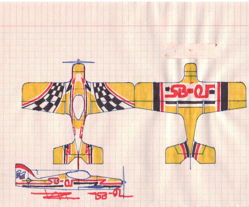

зацените. выдержу любую критику. желтый=золотой, цвет бумаги=белый...
у друга позаимствую белую потолочку для обшивки фюза.
ЗЫ: извините, шо на бумаге... рисовал ночью, доступа к компу не было, а перерисовывать лень...
и почему у меня приступы вдохновения по ночам и на уроках истории??? :huh:

Отправлено 05 Dec 2008 - 09:33
Мне кажется Верх и низ надо более разные цвета сделать или красного в твоем случае побольше на какой нибудь стороне. Ато у тебя больно похоже будет на растоянии, не определишь положение модели с ходу а это черевато... :huh:
