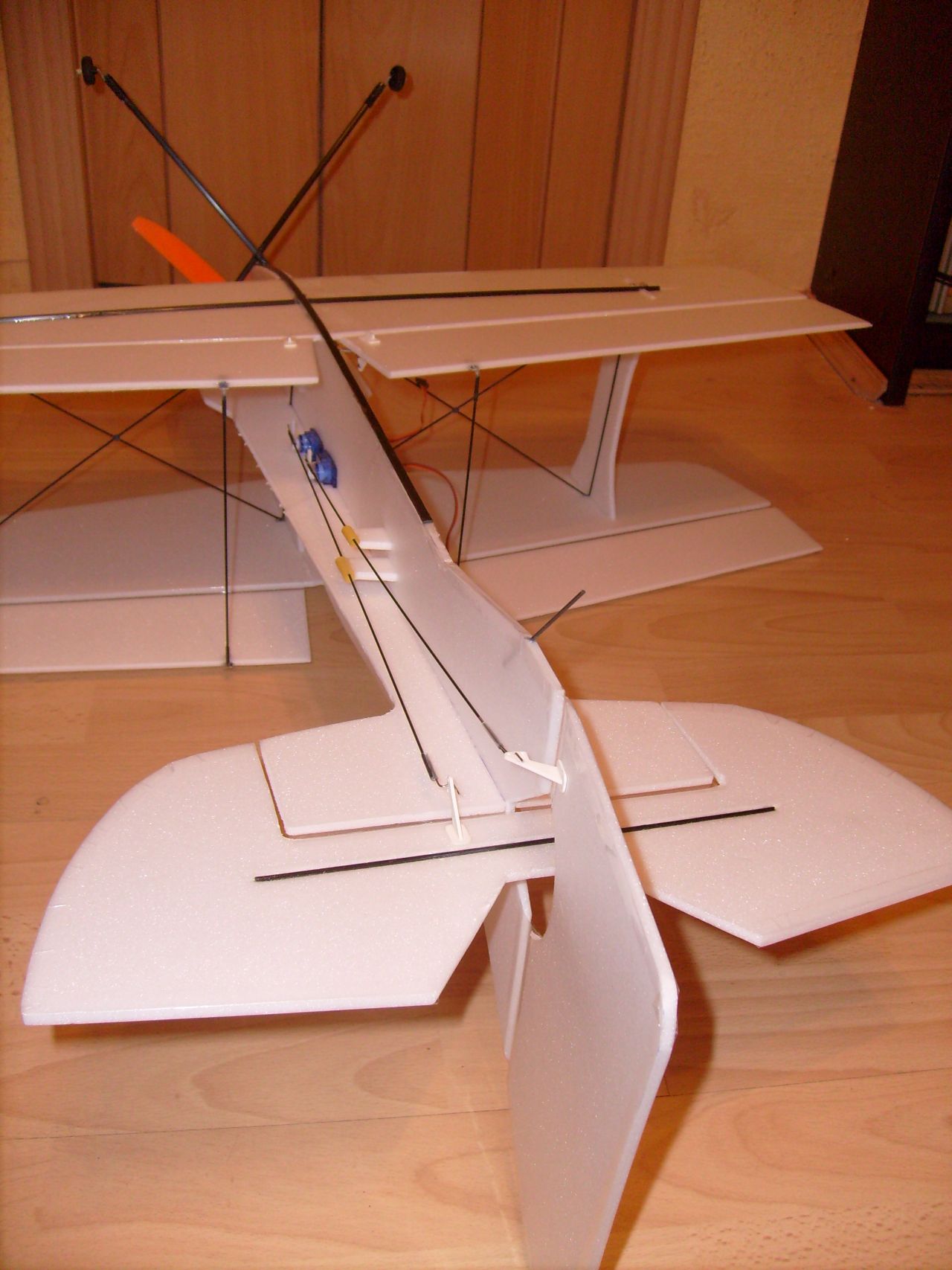

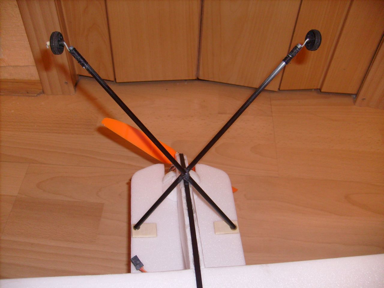

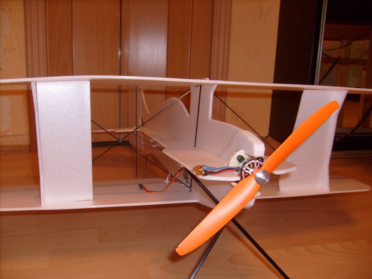

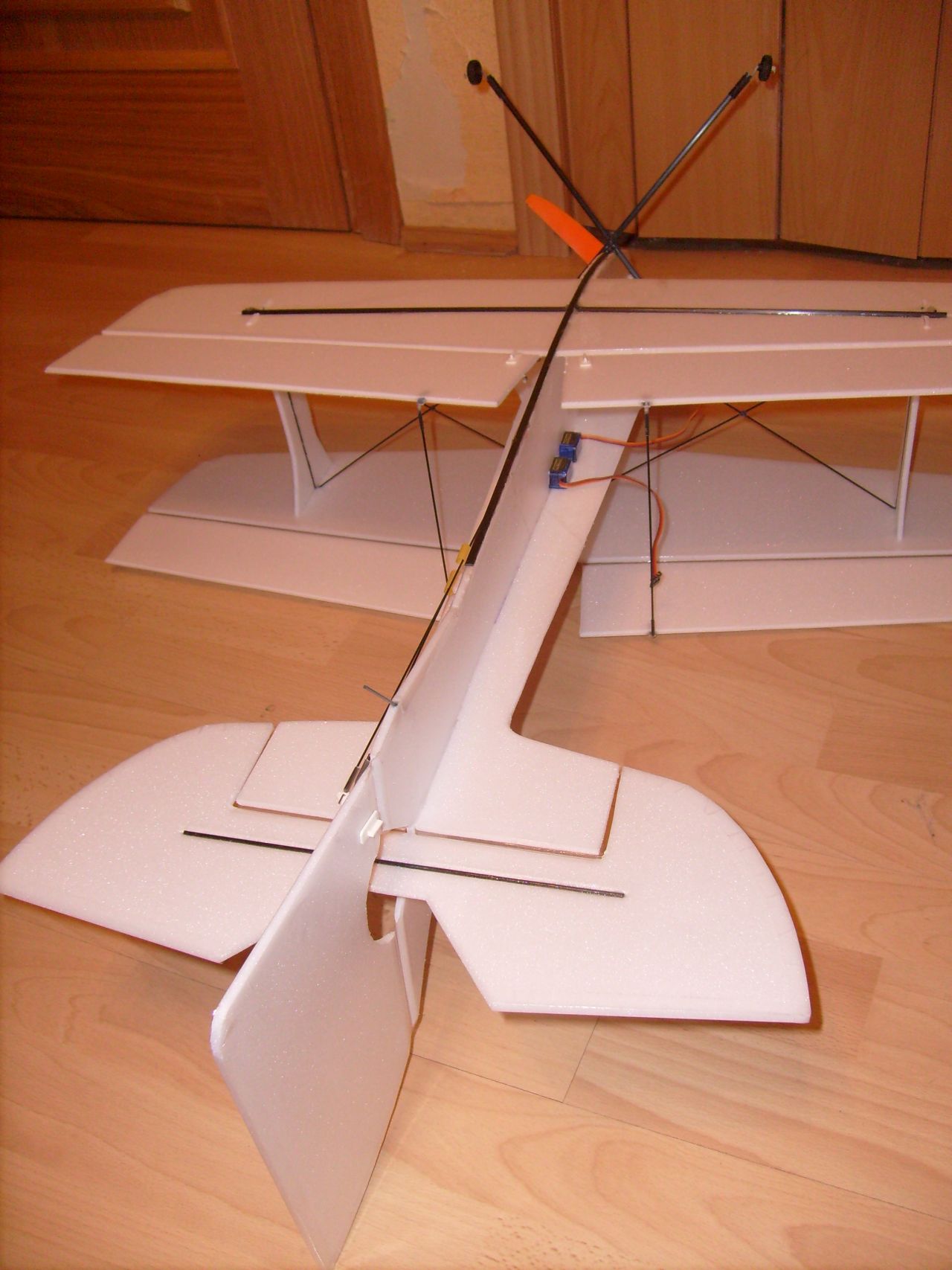

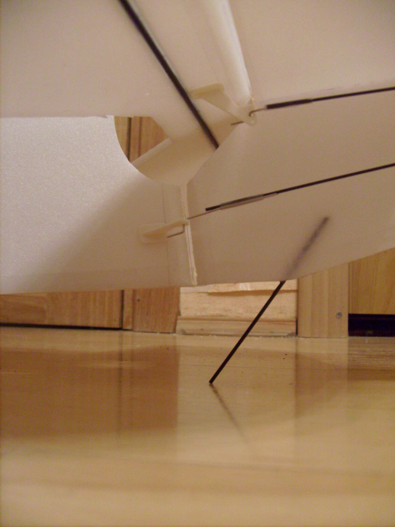

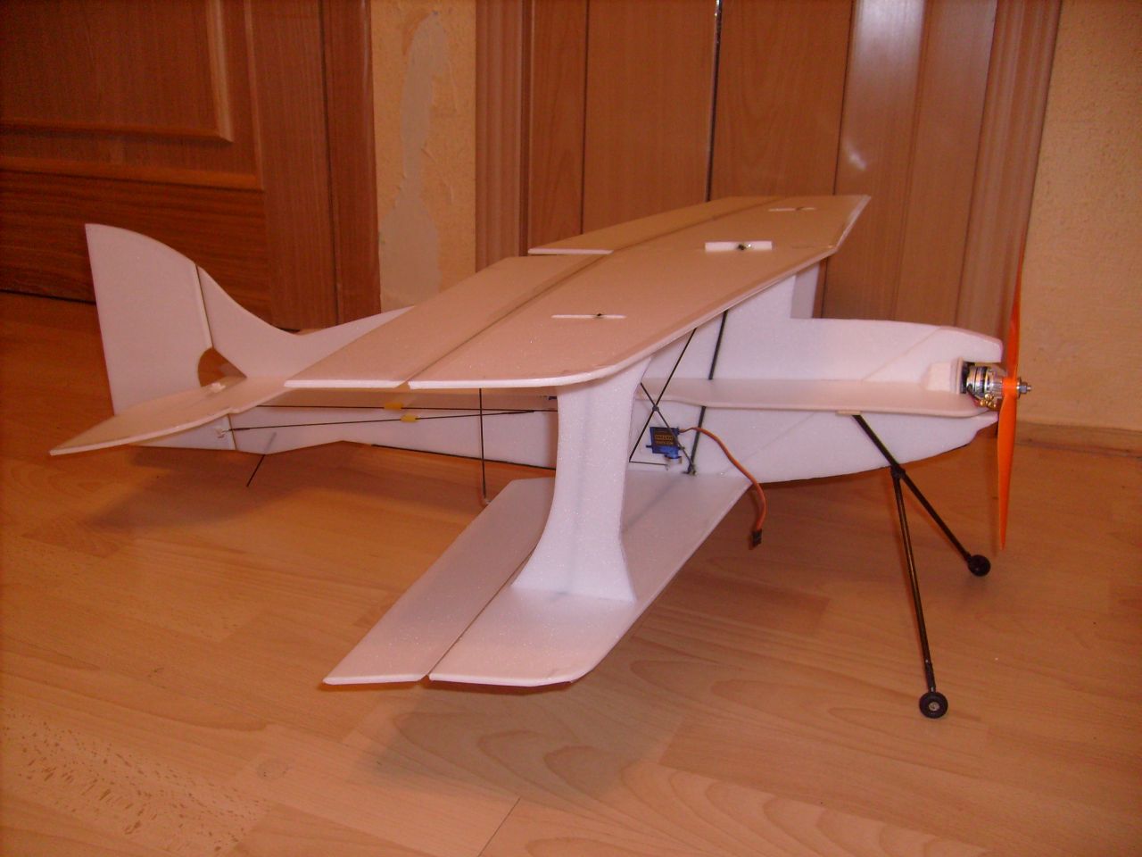

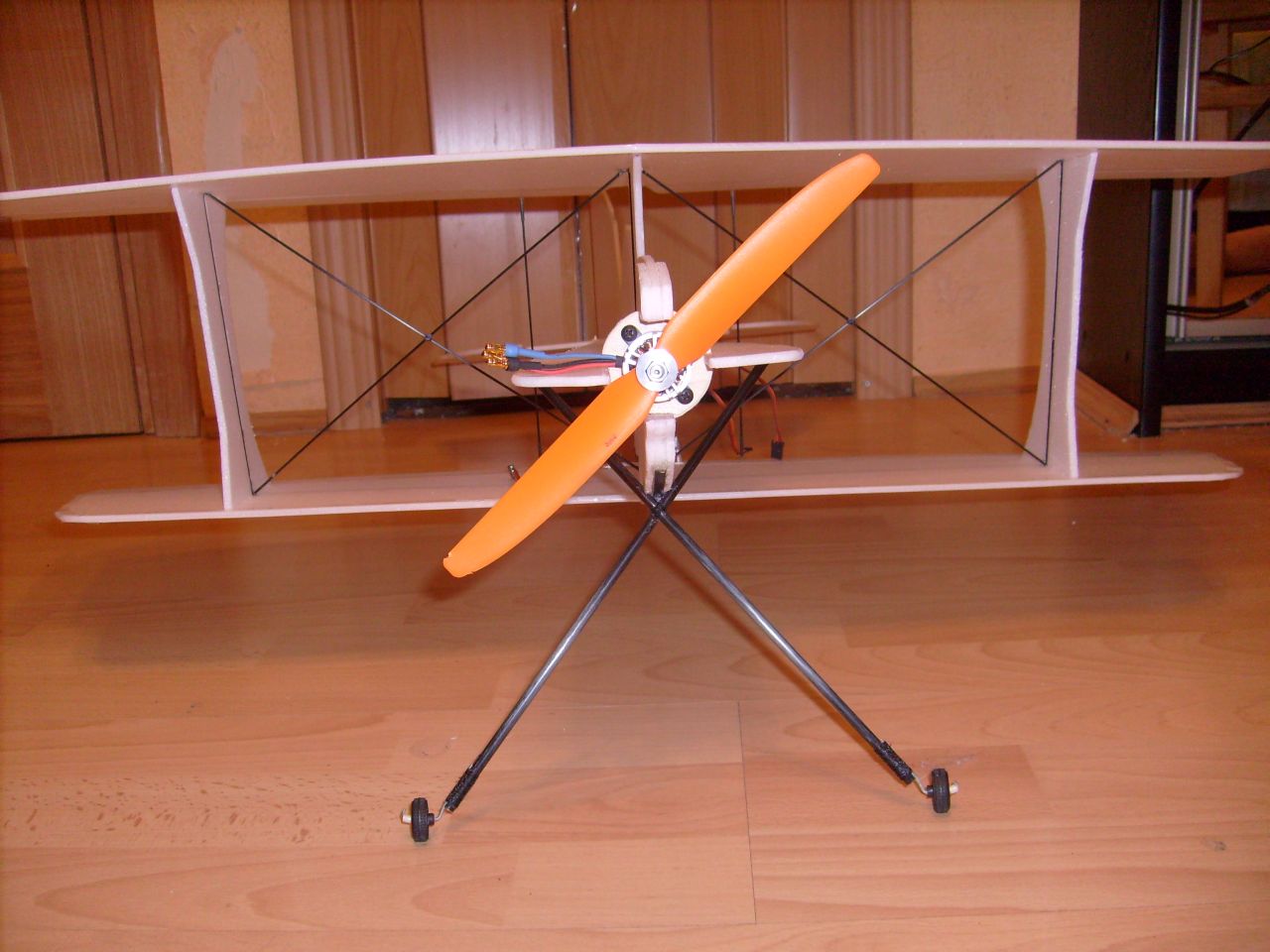

Вот дособрал, теперь жду аппаратуру (приемник, аккумулятор).
Колесики конечно мелковаты, но пока какие есть, надеюсь не станут причиной аварии.
Когда перекрестья карбона в крыле делал, задумался как коробку ровно выставить, ни кто почему-то данный момент не освещал, вообщем взял пару кусков потолочкис обрезал под прямым углом и зафиксирвал коробку крыла и в таком зафиксированном положении уже проклеивал карбон. S7301665.JPG

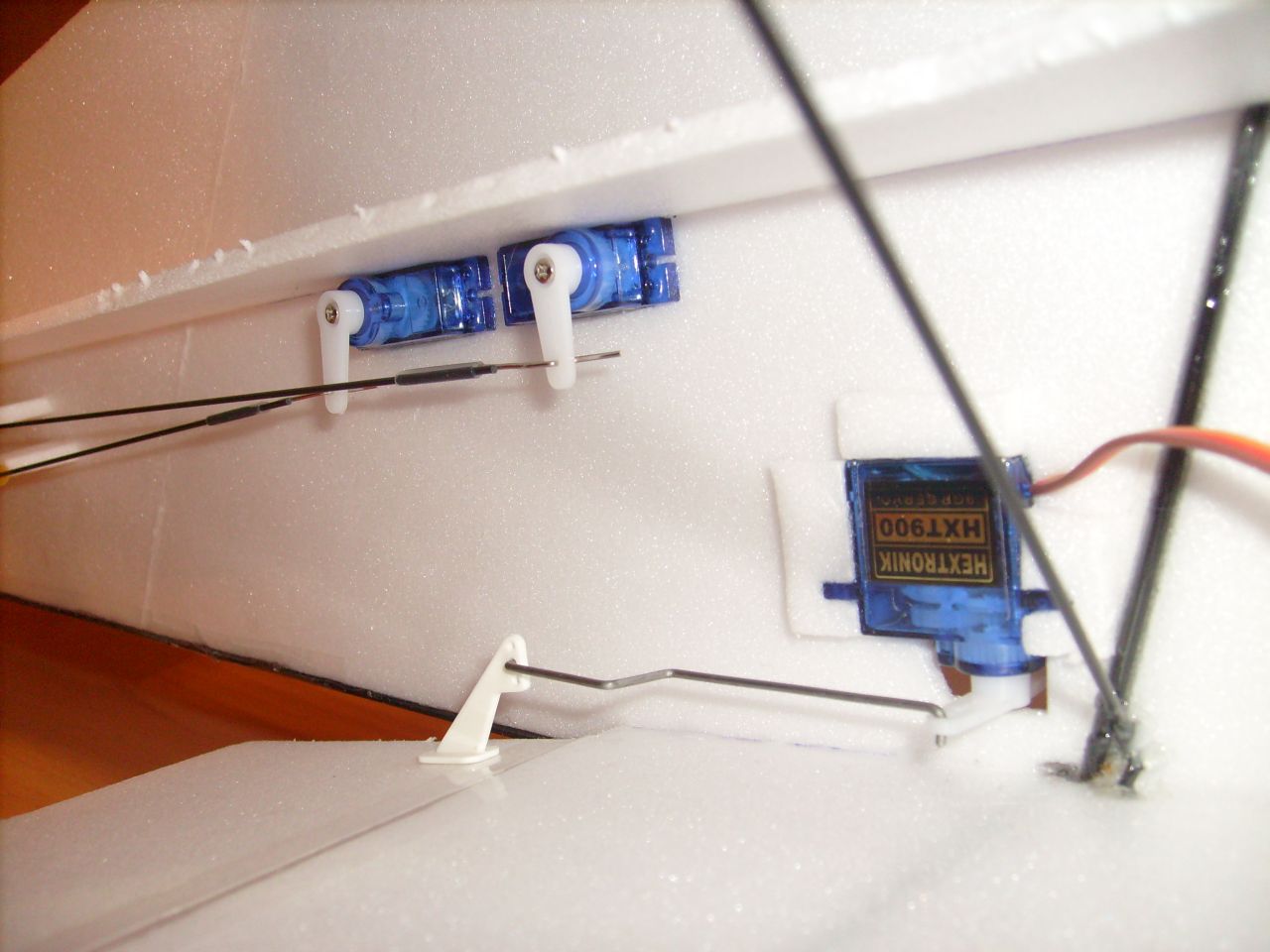

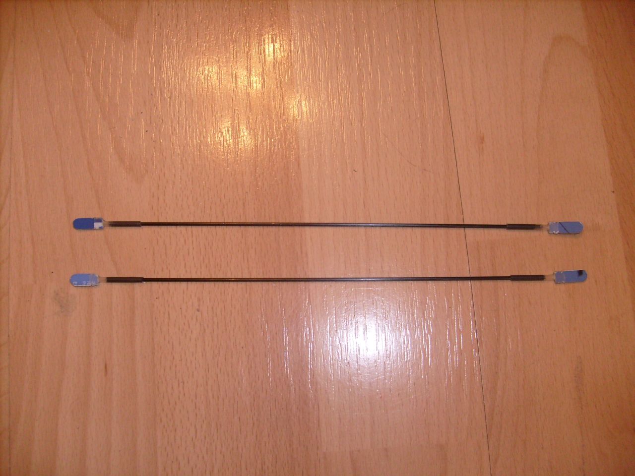

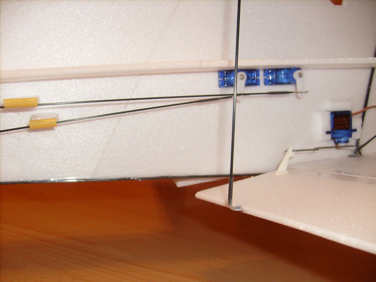

Долго думал как всетаки сделать передаточные тяги на второе крыло. Вообщем сделал среднее между тем как делал Bil и AsMan, уж больно не хотелось мелкие кусочки карбона отезать. Сделал из пластиковой карточки штырьки в крыло и соединил их с карбоном термоусадкой (на пластике пришлось зубчики сделать, а то не держалась термоусадка).

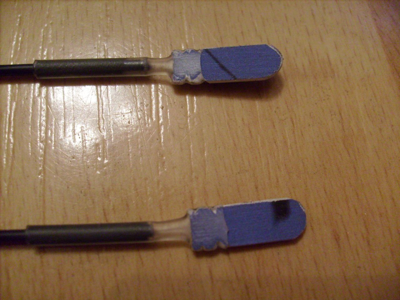

Тяги на РН и РВ сделаны из стержня карбон 1,2мм, наконечники-канцелярская крепка на термоусадке, незнаю хватит ли прочности скрепки? :mellow: А на крыло тяги из стержня от бенгальских огней, на работе такую идею подкинули. :on_the_quiet2: .

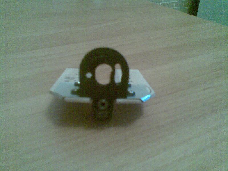

Мотораму сделал как и все на фанерной пластинке (от ящика для фруктов, стащил у ларька :on_the_quiet2: ), но с угловыми усилителями не стал заморачиватсья и просто из обычного упаковочного пенопласта сделал, время покажет на сколько надежно. он ведь помягче потолочки но более упругий пружинит больше.
Вес 214гр без приемника, аккумулятора и раскраски, ориентировочно + 90 гр будет еще. вообщем тяжелее 300 получится <_< ну для первой самоделки думаю нормально.

Да с шасси я вообще как в потемках, первые полеты покажут. Просмотрев краши моделей (http://www.tfile.ru/...ic.php?p=683567) вижу что слабое место в основном шасси. :(
У тебя аккумы весят 200 гр. моя липолька должна быть около 80 гр. заднее колесо у тебя тежеловато. Если это бы заменилл было бы уже 450гр. а при мощи твоей мотоустановки это уже вообще мелочь. И совсем по другому полетел бы. Разработчик чертежа ориентировочный вес писал 14-15oz = 392-420 гр.
Вопрос. зачем тебе колеса если летаешь на улице в полях с травой, без колес с рук бы и тренировался по началу - самый безопасный вариант.(По твоему отчету я так понял что ты чут ли не всегда планировал в зале летать. а оказалось... :on_the_quiet2: )
Я на своей цесне пока учусь, еще ни разу с колес не взлетел, только с рук. :lol:

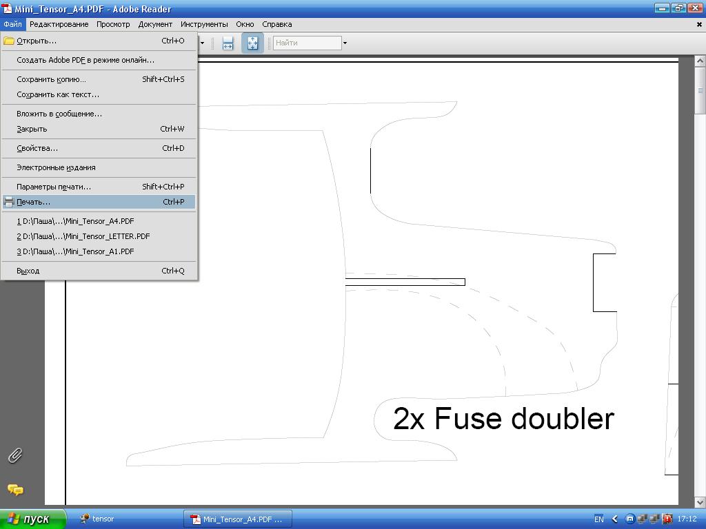

А у меня вопросик к Брателле чето попытался я чертежик скатать с форума да только принтер шлепает один и тотже увеличенный фрагмент чертежа. Может подскажете в чем дело - самолетик ваш понравился!
берете "аддобе реадер" (акробат), открываете искомый файл, жмете "файл", там "печать...":
жмете и вводите такие установки:
(обязательно после "печать"-и должны быть "...", в установке печати обязательно вбиваете "все страницы", в масштабе выбираете "нет" (100% - масштаб))

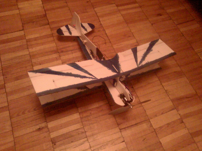

Я наконец тоже созрел сделать этот бипланчегг :D
Что получится - страшно представить, т.к. карбона у меня нету и достать без вариантов, двиг безколлекторный требует ремонта, поэтому будет установлен коллекторник... Соответственно моторама будет собственной разработки %) Тяги намечены из тросика подсоса от 9ки, толстые сильно, но тоньше не нашел ничего...
Потолочка уже нарезана и склеена, карбоновые стрингеры заменены деревянными из линейки, стойки шасси собрал из велоспиц, вроде должно неплохо получиться, колеса есть от еппшки. Заднюю опору планирую из кусочка винта поломанного сделать.
Ах, да - за неимением весов, все взвешивается на глаз :Р
В общем монстр будет еще тот :)
Фотки чуть пожже выложу.
#133 Krat0S
Krat0S
  • 363 сообщений
  • Город:Краснодарский край
Отправлено 05 Nov 2008 - 14:16

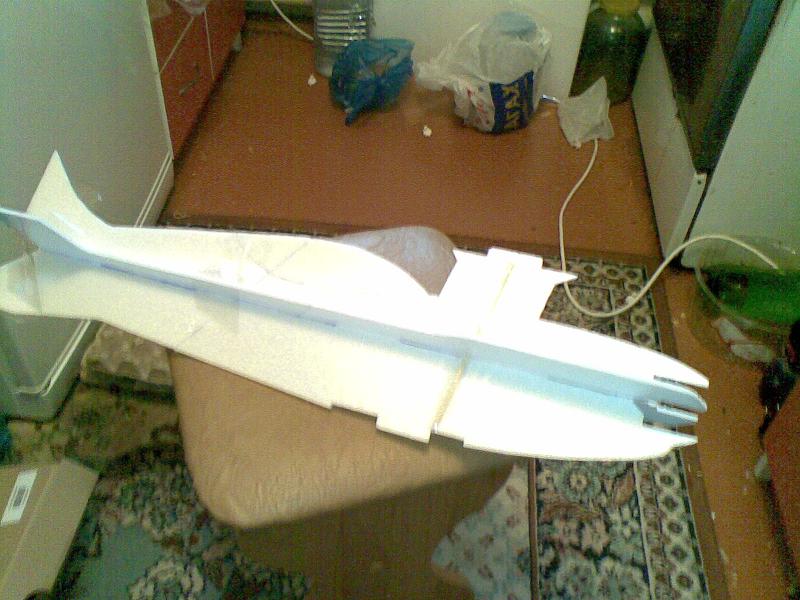

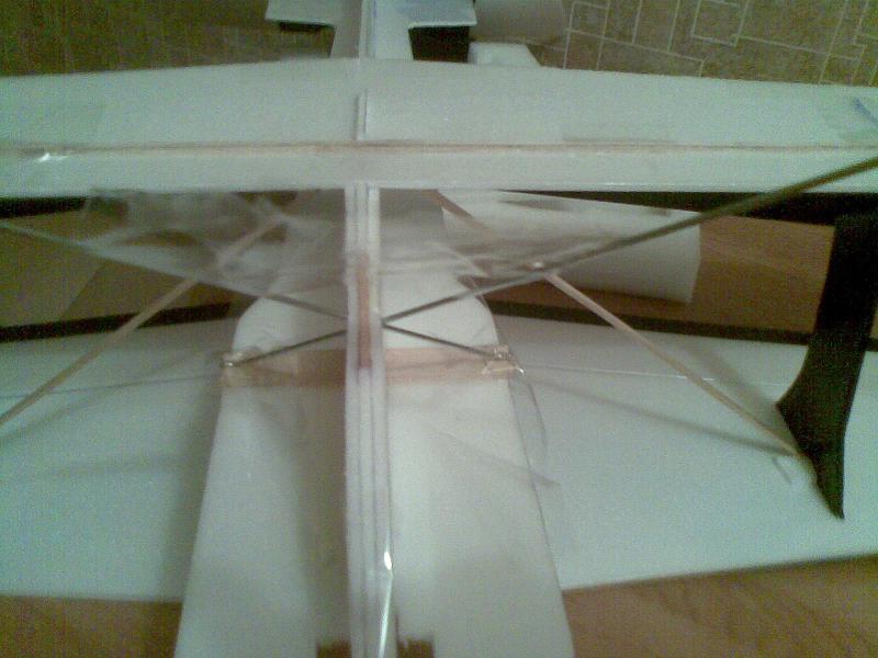

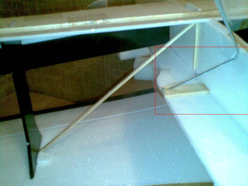

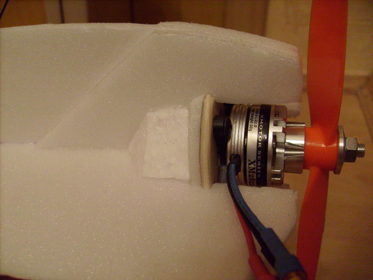

Фотки :D

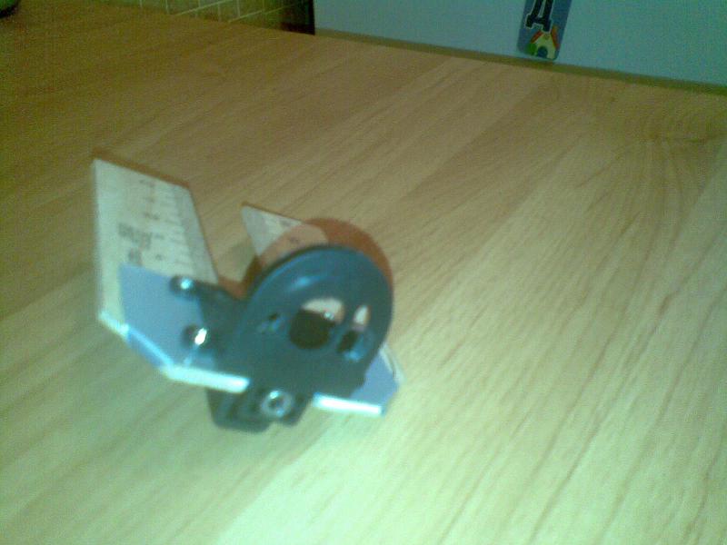

Склейка элементов не уместившихся на лист потолочки
ЗЫ: сушу на окне кухни, из других мест жена гоняет :) Сверху висит еппшка g202, слева на микроволновке чОрный вжик, снизу разбитый красный вжик :) Загнали меня в угол однако :Р
Подложку для скотча не нашел, поэтому обтянул крыло как смог :)
Собсно склейка фюза
Шасси
Усиление бипланной коробки
Моторама
Фотки не очень - фотика нету нормального, но видно вроде :)
Счас все досыхает, осталось снять двиг и редуктор с еппшки, приляпать мотораму на место, навесить электронику...
Думаю послезавтра облет, если на работе авралов не будет :)
