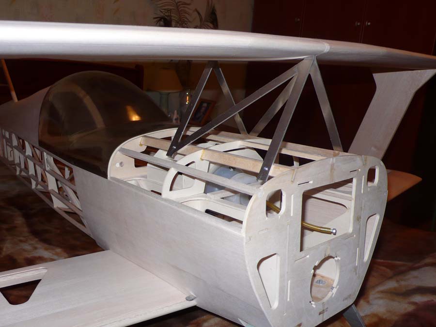

Среди них оказалась и вот эта, на мой взгляд крайне полезная штуковина.
Радость аборигенов не знает границ......... :on_the_quiet2:

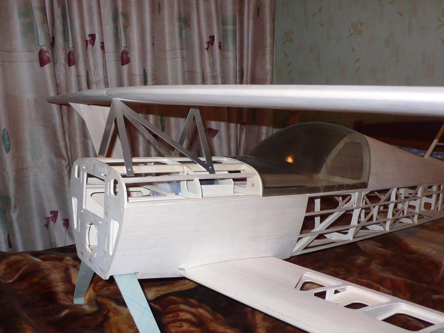

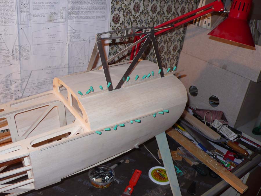

Ну а пока продумал крепёж, установил на посадочное место фонарь, и начал делать обшивку передней части фюзеляжа. Пришлось повозиться, думал все несколько проще будет.
Вот итог работы.

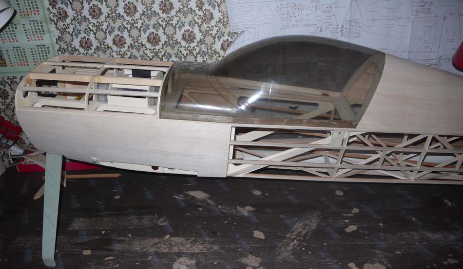

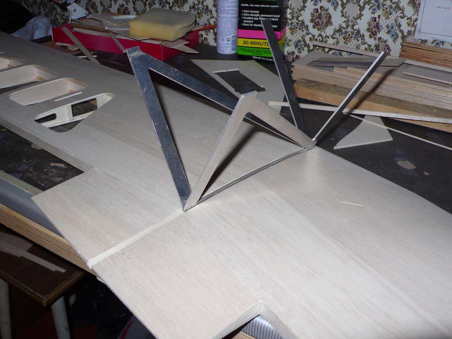

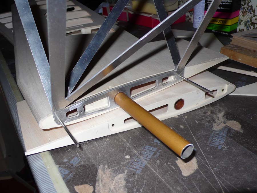

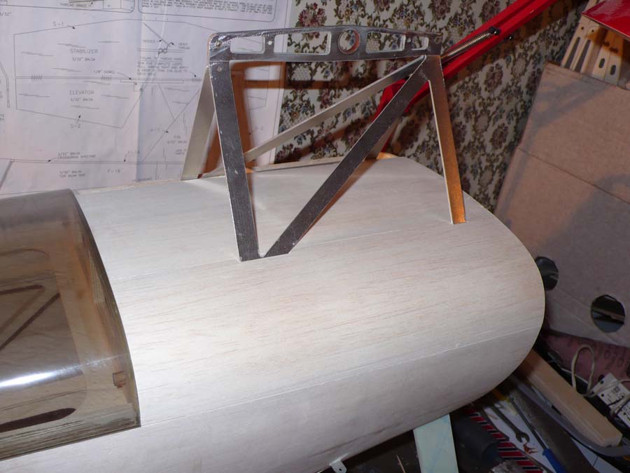

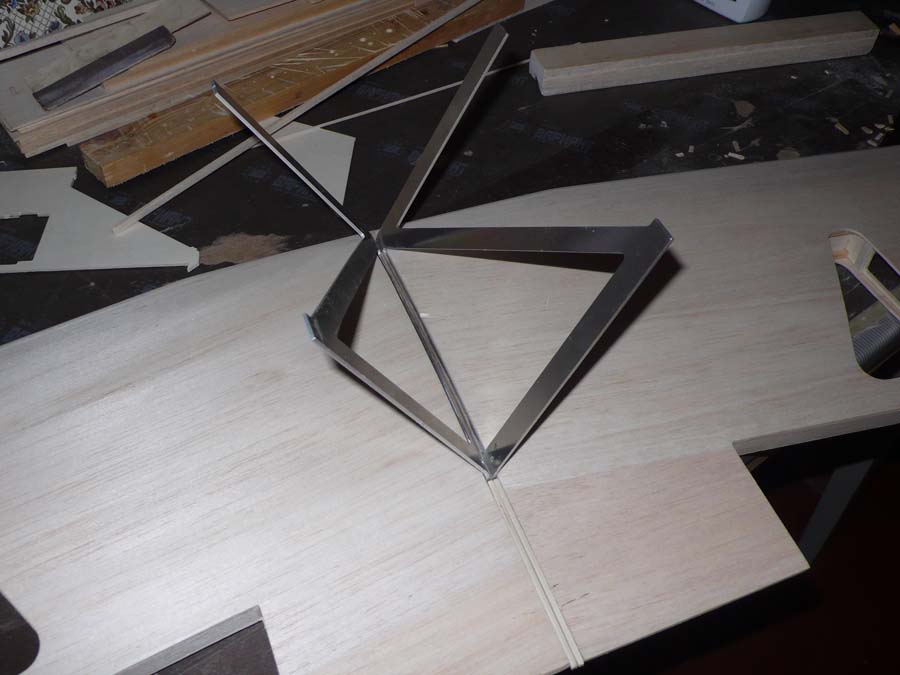

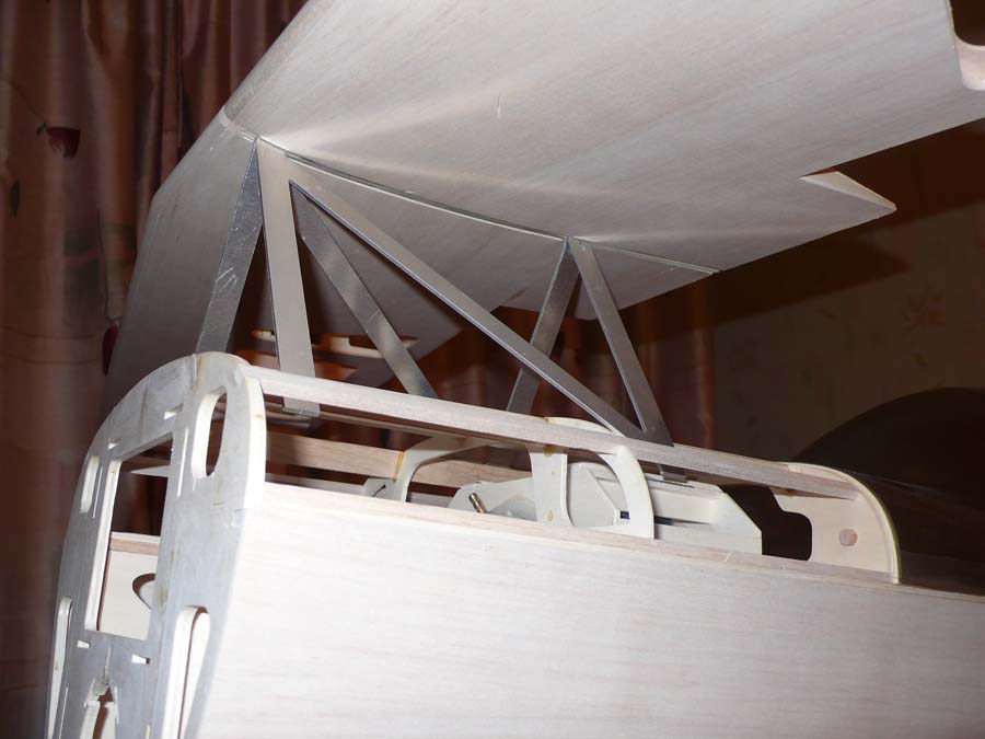

Тут поработал немного. Установил пилон для верхнего крыла, заодно и выставил угол минус 0,5 градуса относительно нижнего. В общем с трудом удалось добиться хорошего результата. Первый раз подобную операцию делал. Более или менее прилично получилось только с шестой попытки. Теперь вроде всё ОК.
На очереди обшивка верхней носовой части фюзеляжа.

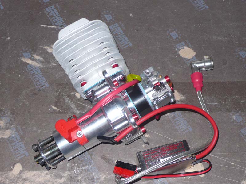

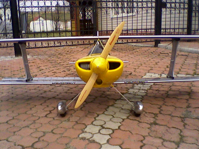

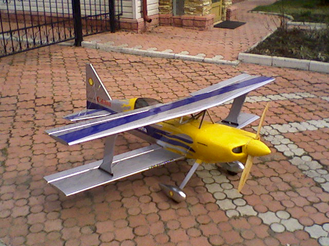

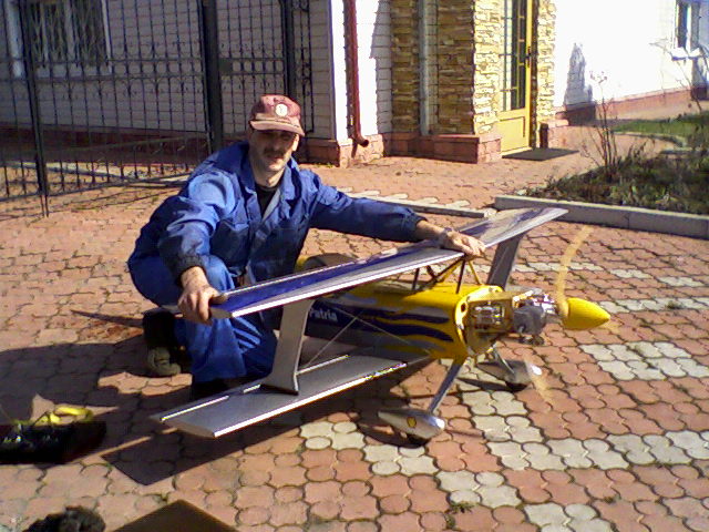

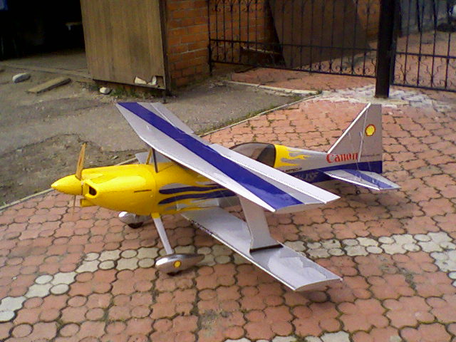

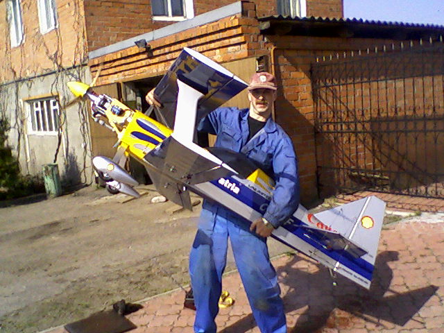

Всем привет! Вот и у меня подвижки случились. Сегодня провёл "наземку". Погонял полностью собраный самолёт на предмет "усушки-утруски" на земле. Впечатления от работы мотора самые радостные. Вибрации наименьшие из всех моторов, которые встречались. Запуск и работа на четыре с плюсом ( пять в авиации не бывает :rolleyes: ). Отстроил холостые - стоит работает и какой-то призвук слышен... Прислушался - винт воздух рубит! Даже это слышно! Это кстати о работе самодельной глушки. По тяге... Безмена больше чем на 10 кг нет... Задрал вертикально - прёт как еврей на базаре! Не то что подвисает, а вырывается. Так что на первое время должно хватить :unsure: .
Самолёт первое испытание прошёл успешно. Несколько прослабли тросы на стабилизаторе, что и ожидалось, и треснула пайка на задней стойке (некритично). А так всё в норме. Конечно надо ещё погонять, но серьёзных проблем быть не должно - конструкция продуманная.
Выявил одну нехорошую особенность в работе электроники - при касании металлических частей мотора чем-нибудь тоже металлическим (отвёртка, пинцет) при неработающем моторе проскакивает дрожь по рулям, машинки возбуждаются. Попробовал соединить проводом массу мотора и минус питания машинок - дрожь пропала. Но надо будет ещё "потерзать" систему на этот предмет.
Вот пока весь отчёт. Скоро в воздух! Но без спешки.
Несколько фоток с обкатки...

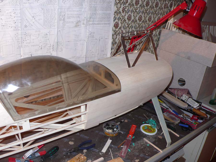

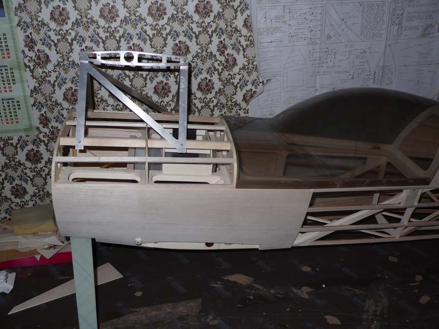

Вот итог работы.
А вот под кабиной совсем не помешает поставить усиление в виде полоски лёгкой фанеры во всю длину между шпангоутами шириной милиметров 20-25. Иначе при обтяжке прогнёт это дело нафиг, и будет "смотровая щель" между основанием кабины и бортом. И ещё я поставил по два "ушка" крепления кабины с каждой стороны. У друга на "СУшке" фонарь примерно такого объёма чуть не улетел с двух винтов... Поставил четыре - летает как парень.
#130 Bil
Отправлено 09 Apr 2008 - 23:38
Сейчас занимаюсь точной установкой углов крыльев и обтяжкой переднего гаргрота. Раздобыл электронный угломер на время, результат будет завтра, фотки тоже. А вот насчёт полоски из лёгкой фанеры - только что пошевелил это место. Точно, пожалуй стоит подклеить. Потащит поёночка за собой деревяху. Сделаю обязательно ребро жесткости. Спасибо за подсказку.

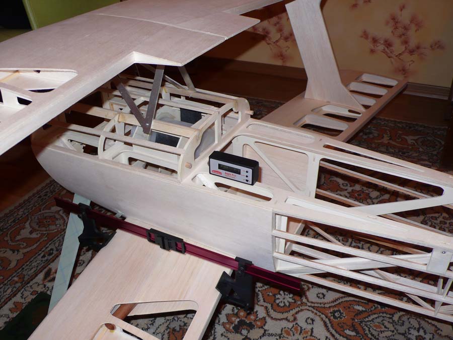

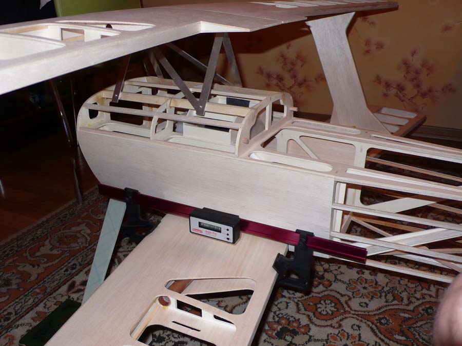

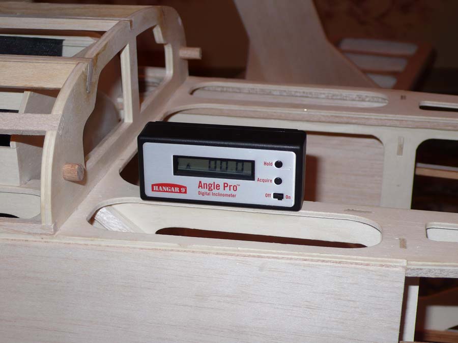

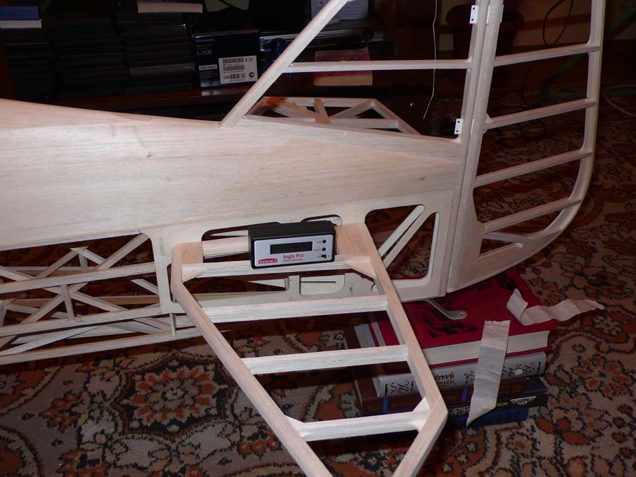

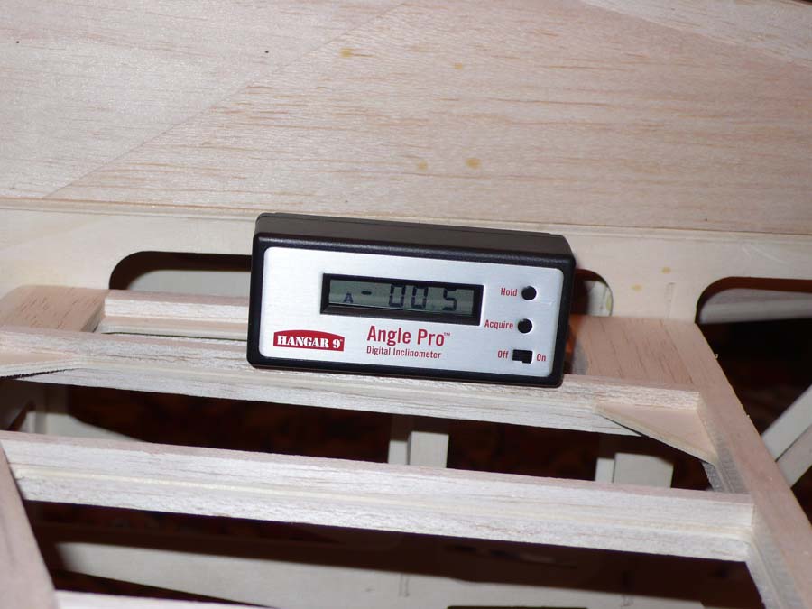

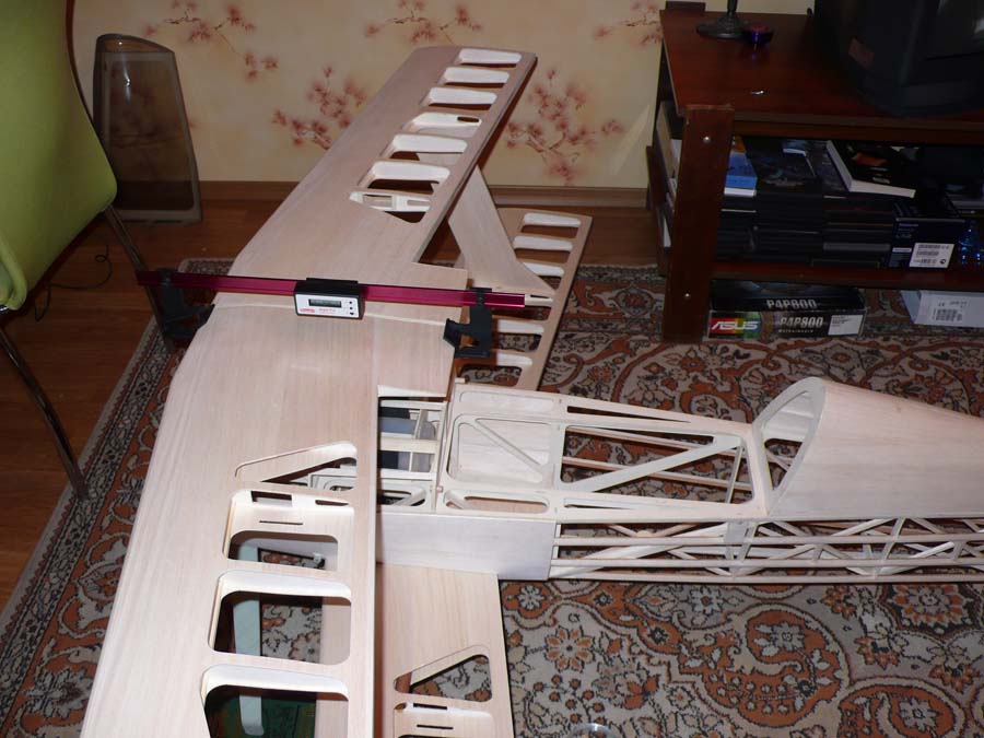

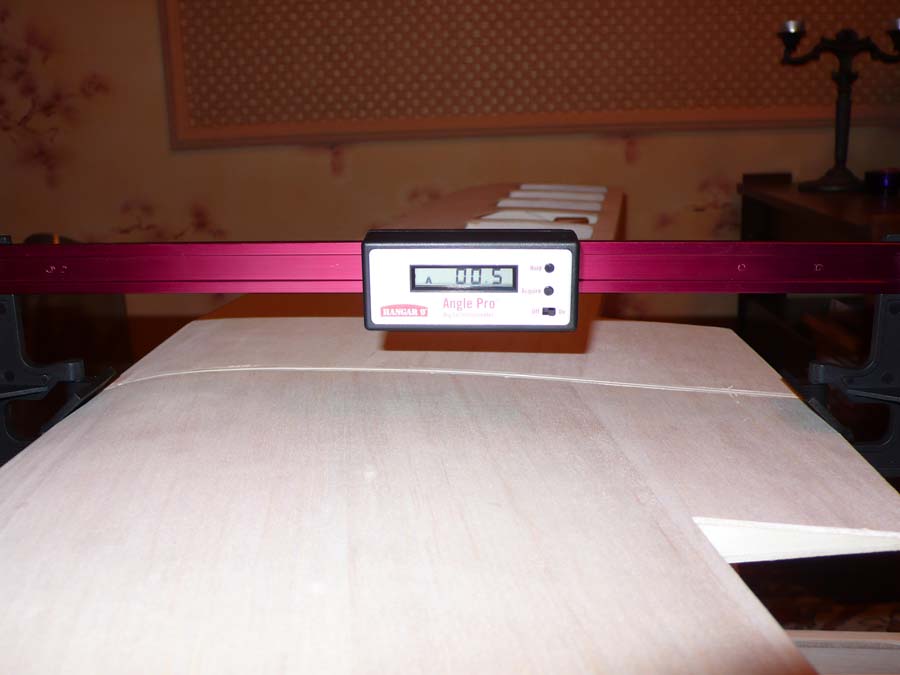

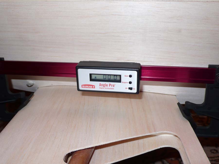

Ну вот, наконец обработал фотки с работой по установке углов на крыльях.
Могу сказать одно, разработчики набора постарались на славу. Прилагаемые в комплекте шаблоны вполне прилично отображают установочные углы. Однако точная коррекция не помешает никак. Сам приборчик достаточно прост в обращении.
делаем по пунктам.
1. Сначала устанавливаем фюзеляж по уровню в строго горизонтальное положение. Задаём строительной оси самолёта положение "НОЛЬ". И контролируем его по угломеру.
2. Проверяем установочный угол нижнего крыла. Он должен быть строго в нуле.
Вроде всё сходится неплохо.

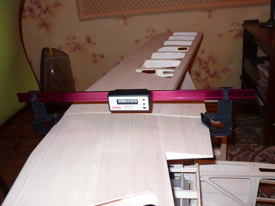

3. Приступаем к измерению угла установки верхнего крыла. Как я уже говорил раньше, по информации с буржуйских форумов его угол должен быть (-0,5)град. После небольшой суеты вокруг самолётика этого угла удалось добиться.
4. Далее промеряем установачный угол стабилизатора. он должен быть (+0,5)град.
Вроде бы тоже совпало!!!!!! ;)

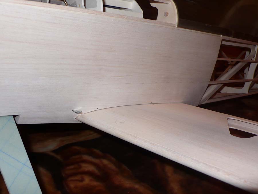

Ну и теперь можно начинать зашивать бальзой передний гаргрот самолёта.

Вот, обещаные фотки с обкатки.
Кстати, за два запуска порвал два комплекта хомутов, тех, которые винтовые. Задумался... На ближайшей авторазборке "нарыл" фольксвагеновских пружинных. Поставил, завёл - хоть бы хрен! Держат! И не сифонят. Буржуи не даром такие к глушкам в комплект рекомендуют. Вроде пока всё что ненравилось устранил. Можно закрывать капот и готовиться к облёту. Аккумуляторы заряжать... А четыре комплекта одноканальным зарядником... Пипец...
