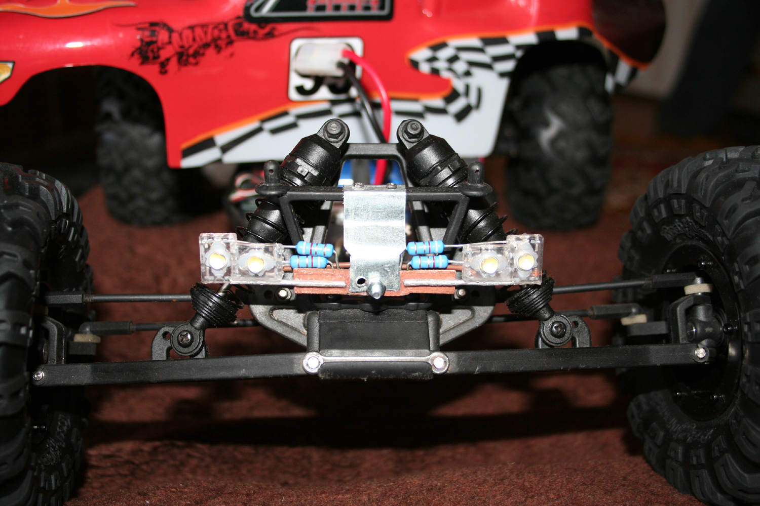

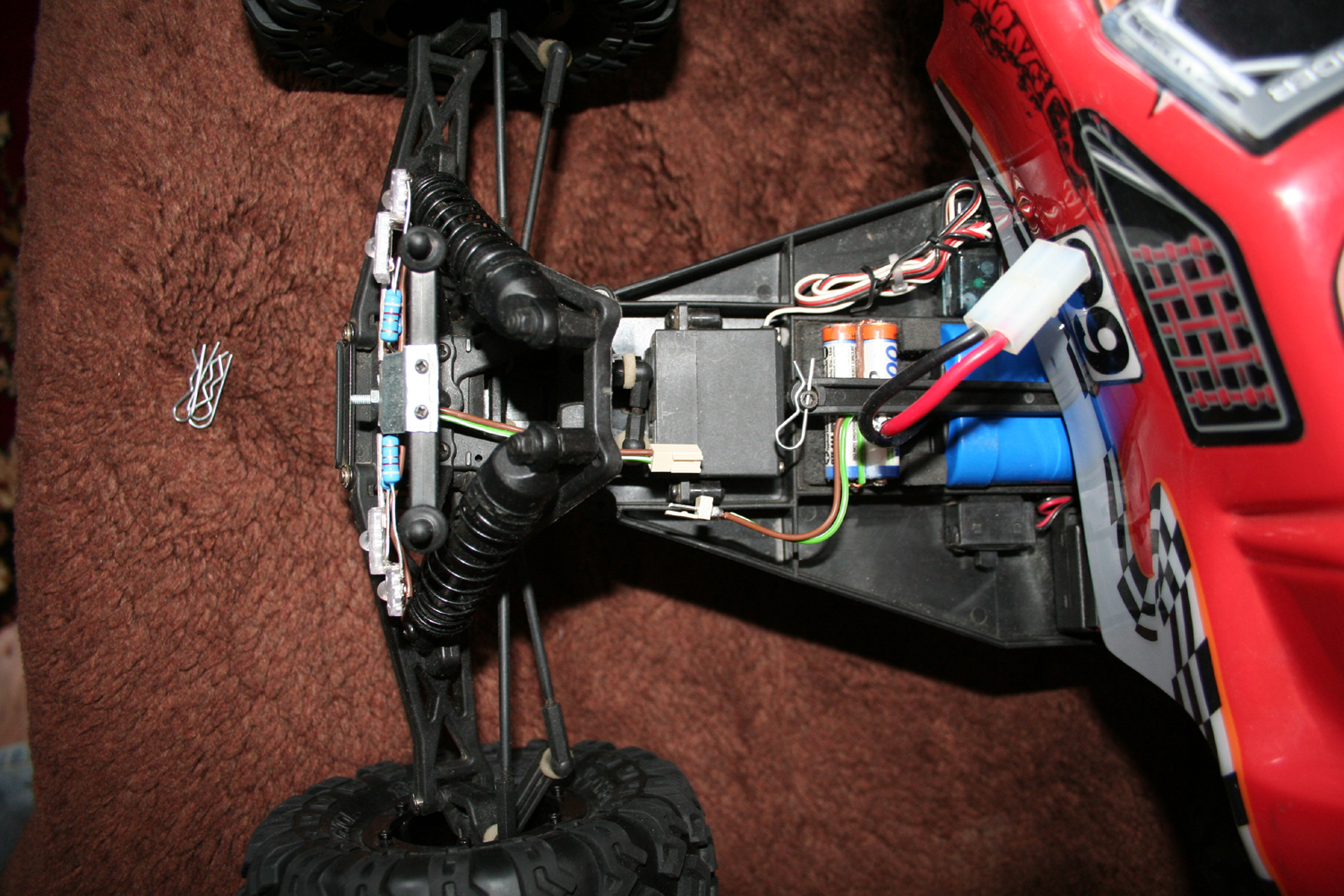

Думаю,если поменять,то агрегат отличный будет.
А можно фотку фар "из под кузова"?
конструкция конечно не совершенная, но делал, как говорится: "из того, что было"
Классно, посмотрел и передумал подсоединять свой неон к аккуму, спасибо за идею!
