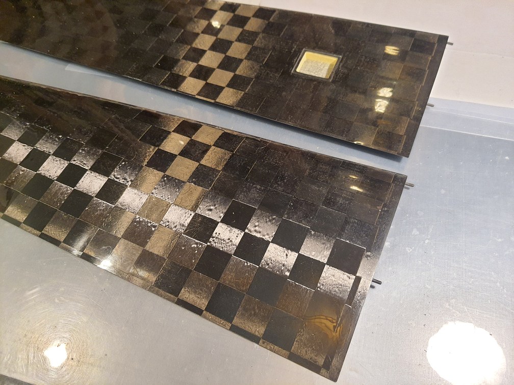

Отправлено 03 Mar 2025 - 13:06
Заложил вторую партию стабилизаторов, теперь сделал правильную трехслойку, не прогибается.
Оклеил центральные консоли, нарезал пены для "ушей"
Продолжение следует..
