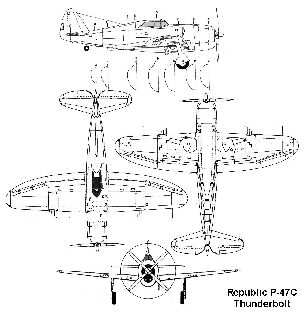

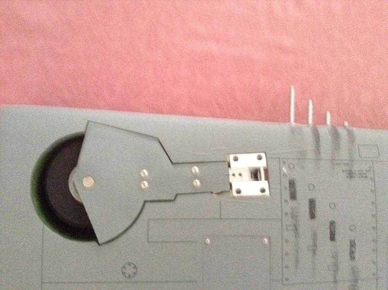

... по теме : мысль Алексея о доработке или переделке передних стоек шасси на , мой взгляд , абсолютно верна ! Дело в том , что в ките стойки шасси расположены перпендикулярно оси самолёта , а в оригинале они развёрнуты назад . Посмотрел фотографии копий на других форумах - НЕНРАВИТЬСЯ ! НЕНАТУРАЛЬНО ! Буду над этим работать . Мыслей по этому поводу две : уместить стойки в том что есть с минимальными доработками , или изготовить новые консоли .
