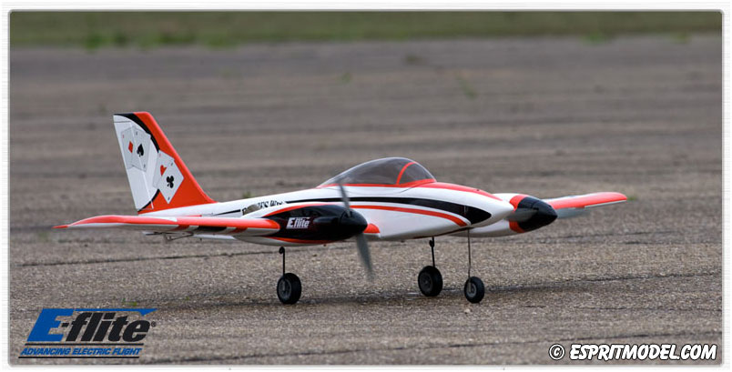

Юра, я имел в виду это:
размах 1.6м, длина 1.6м, пустой вес ок. 2.7 кг (сответственно полетный с 2 регулями, 2 моторами, 2 батареями и винтами - около 4.3 кг), это электро версия.

Юра, я спросить хотел как летал, сколько прожил и в чем (кроме описанноных особенностей многомоторников) были его особенности

Налетал он часов 10. Особенностей я каких-либо я не заметил, кроме одной - вялый был по элеронам на небольшой скорости. По большому счету это был концепсамолет как по конструкции, как по управлению двигателями, как по схеме шасси, так и по возможностям пилота. Поэтому я его и восстанавливать не стал.
На фото хорошо известная модель Дуалист, только в электро, АРФ версии. Кит выпуслся итальянской фирмой PICO. Вроде делали они в двух размерах 40 и 60.
