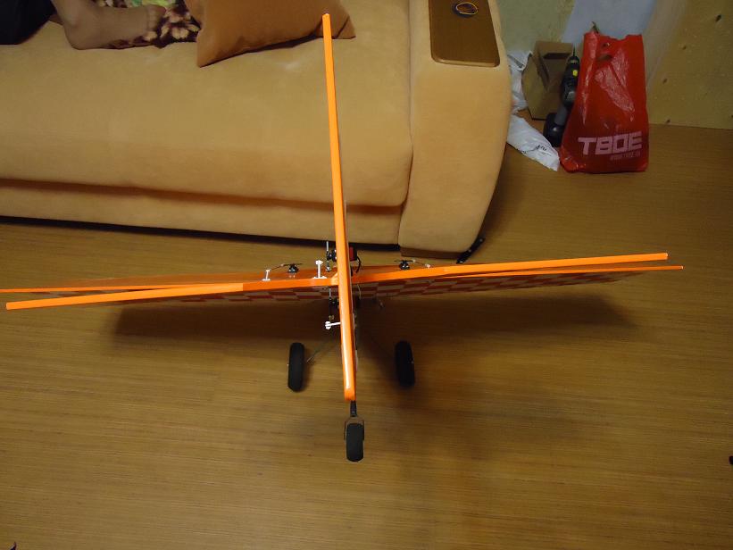

Нож уже получается:-) Да и прет меня от него все больше. Немного похвастаюсь:-)
А потом немного поплачусьпотуплю:-(
Я его частенько в машине, в салоне оставляю. А тут жара нагрянула, поленился, а в салоне градусов под 80 было:-( Больше мыслей нет, почему его так перекосило.
Тупняк в том, что мыслей как исправить пока тоже нет:-( Подсобите плиз.
