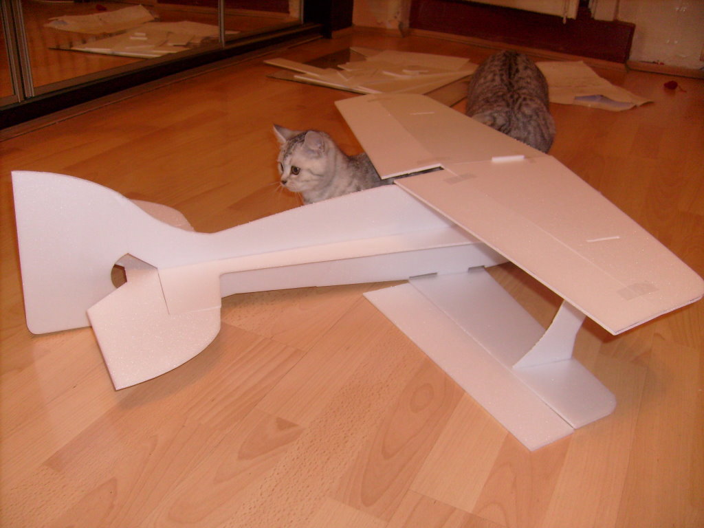

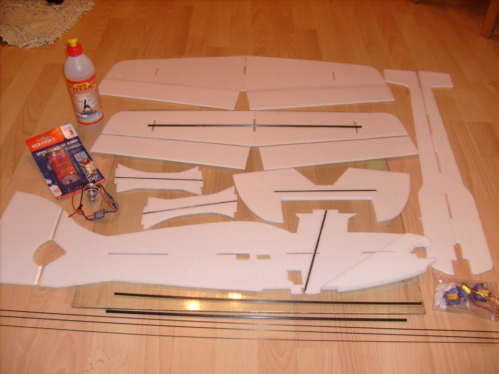

Ну вот и добрался до отчета, в кратких чертах выложу что я сделал.

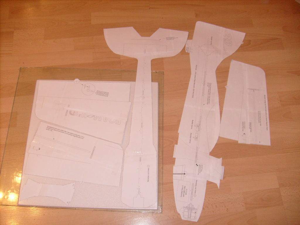

Раскромсал чертеж, по неопытности, милиметра по 4-5 обрезалось при печати, пришлось доклеивать полоски бумаги.
Прикинул как и что будет, собрав все до кучи. Ну как видите без помошников не обошлось. :ninja:

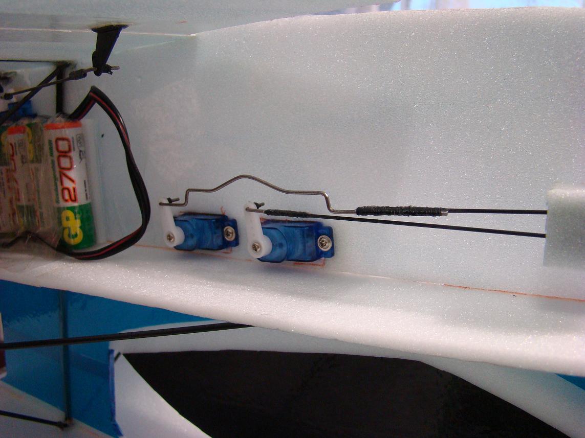

А это планируемое оборудование, без приемника и аккумулятора.
Вот уже с вклееным карбоном и элеронами. Как и все начинающие наверно слишком сильно все усиливаю, нос из трех слоев потолочки сделал, карбон наверно можно было покороче кусочки вклеивать... ну на своих ошибках почему-то лучше учится чем на 100 советах бывалых ;) . Усиление: крыло трубка 5мм, центральная стойка две трубки 2мм, боковые стойки стержень 1.5 мм, РВ трубка 2 мм, по низу фюзеляжа пущу рейку 1*4 мм. Крестовое усиление крыльев сделаю 1.5 мм стержни, тяги 1,2 мм стержни, шасси 5мм трубка.

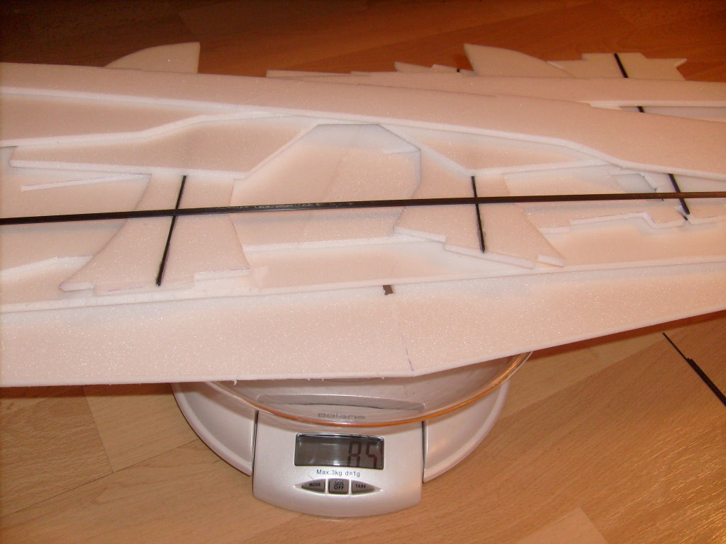

Взвесил без аппаратуры и получил:S7301587.JPG
Пока все. по тихоньку дальше делаю, по возможности буду выкладывать.

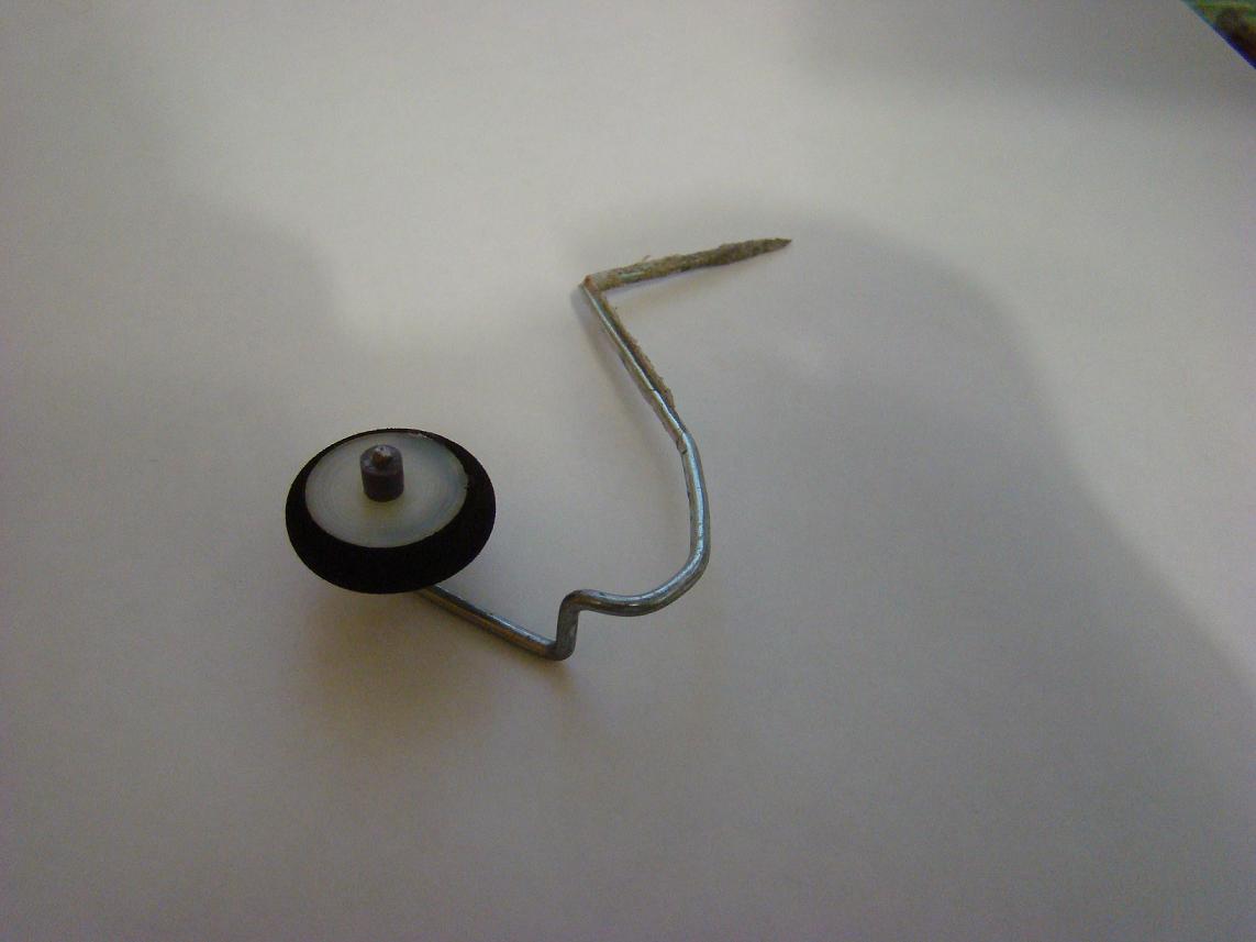

колеса я все-таки купил :) ... в тот день, когда я хотел купить тапочки своему самолету, родители взяли меня в Новосиб.
потратил в 2 раза меньше.
колеса ставил на хромированные велоспицы.

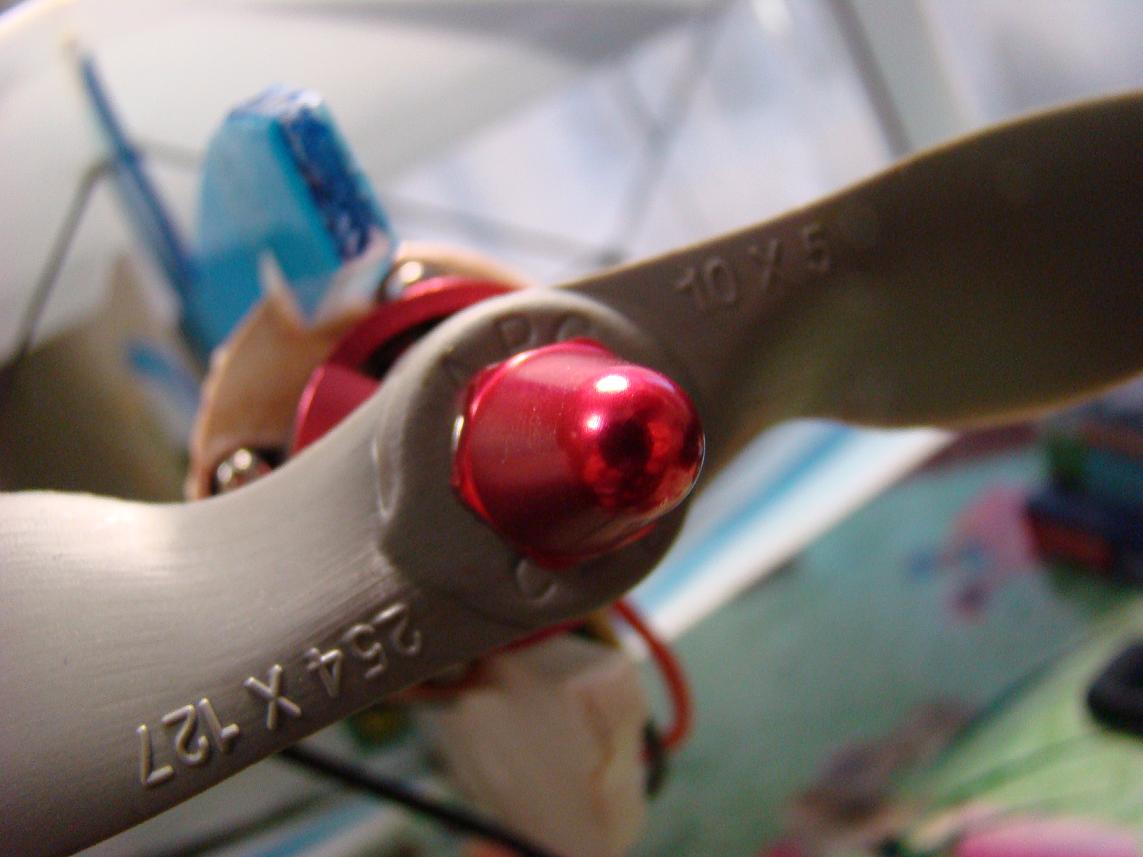

там же купил пропеллер на 10x5. думаю, моему мотору будет в самый раз (из расчета на будущее).
полностью дополнил комплект аккумуляторов (8 в передатчик, 4 на время и потом на полку - проверить работу органов управления (все отрегулировал))

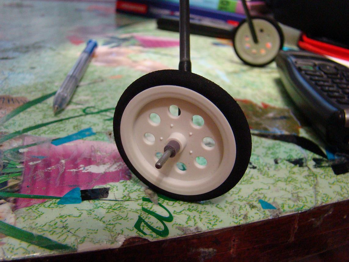

все-таки прав был Сальвадор, что интереснее учиться на своих ошибках, а не на советах. поэтому вместо костыля решил поставить самодельное колесо...
я понимаю, что на бетонном полу хватит костыля, тока он будет застревать в дощечатом полу наших спорт-залов.
хорошо, что в школах подпускают к токарному станку (предварительно рассказав наизусть технику безопасности :) ).
диск колесика точил из капролоктана, относит. легкого и почти не имеющего трения.
для резины все-таки придеться покупать тапки... :diatel:

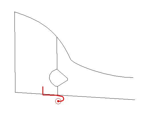

Судя по рисунку, Вы планируете колесо поставить на РН? Мне кажется это не есть хорошо, при неудачной посадке все оперение разворотит. Логичней всетаки на фюзеляж крепить.
(а чтоб не застревал в досках костыль, садить самолет, поперек досок, так же как на улице поперек ветра :diatel: :) :) )

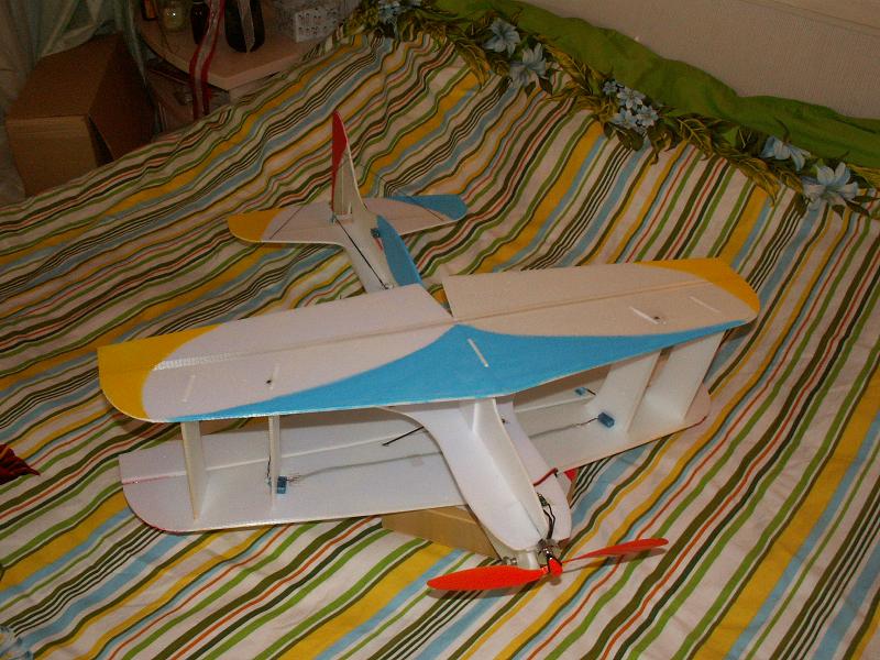

самолет а-ля пипец, блин, сказать больше нечего.
я приношу свои извенения за то, что я вас не слушал. все делал по-своему... можете костерить меня последними словами за мою тупость. боюсь тут смайликов не хватит выразить мое настроение.
в общем дело было так...

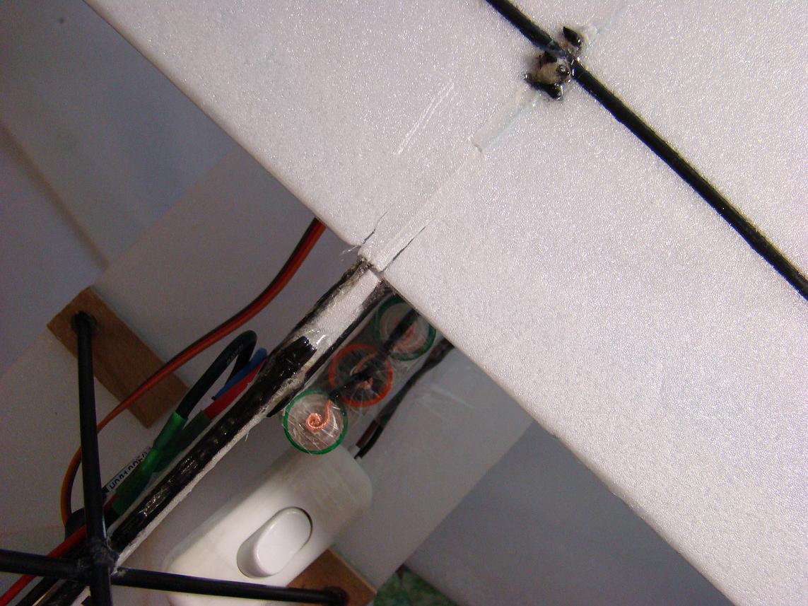

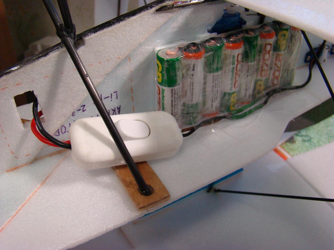

сижу я и думаю, что, если мне попросить в автокружке аккумы в передатчик, а свои, с бОльшей емкостью, поставить на самик. 8 пал аккумов = 200гр. + самик 300гр. + провода с выключателем 60гр... вот что из этого получилося...

Выключатель-жесть :)

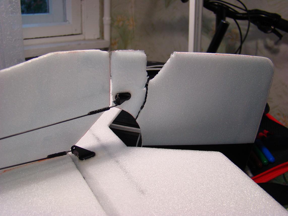

Ндя, не надо спешить никогда, судя по фотам повреждения не очень серьёзные. :)
Сможешь восстановить? Опиши поподробнее - что произошло? :)
А зачем вообще выключатель??? Аккум - разьёмы - регуль. Что ещё надо??? :)
И винт, ИМХО, для такого самика лучше SF, а не Е.

судя по фотам повреждения не очень серьёзные. B)
Да похоже совсем немного поломался, на пол вечера ремонта.
А где летал то? на улице или в зале? Центровку проверил перед полетом?
Вообщем с нетерпением ждем видео и подробного описания.
А вообще самолетик хороший получился. облегчай его по максимуму.
В начале я и не понял что это выключатель. :o

центровка была норм. восстановить могу. в первый раз пытался запустить с руки. запаниковал, зарулился, оторвалось колесо с куском мяса. потом с руки. попытался накрениться, соединение тяги на хвосте оторвалось (фото). все увидите на видео (реплики за кадром убивают :o (ехал с родителями))

Выключатель помимо лишнего веса, ещё даёт лишний контакт(т.е. уменишает общую надёжность). В самолёте, где открыты все разъёмы он совершенно лишний!!!
