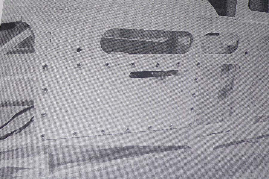

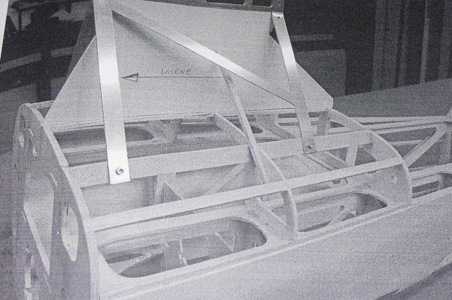

........ И ещё. У меня нет сборочного чертежа (так получилось), и соответственно нигде не указана центровка. Если точнее выражаться то расположени ЦТ. По моим прикидкам это примерно район заднего соединительного штыря верхнего крыла. Ну, плюс-минус... Если не сложно, сделайте фото со сборочника если конечно там указано место расположения ЦТ. Буду признателен.

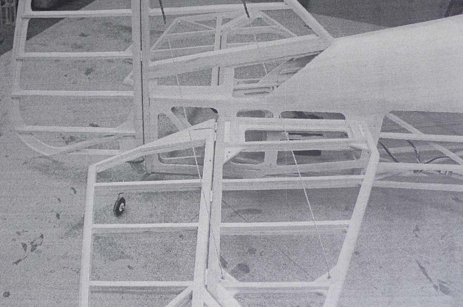

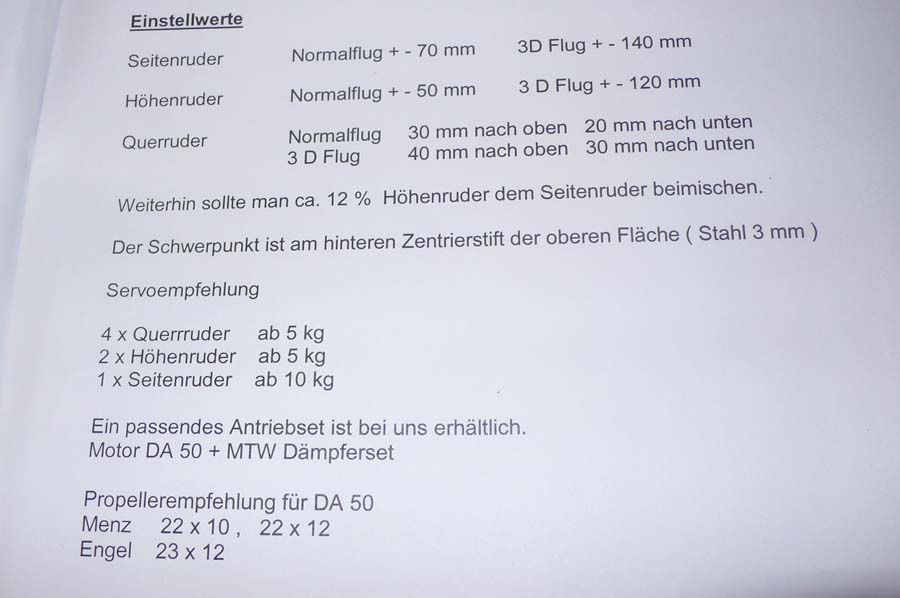

Вот, как и обещал, некоторые фотки из инструкции.
И с последней страницы рекомендации по расходам рулей и прочего.
Но на немецком к сожалению.
#113 aerolex
aerolex
  • 30 сообщений
  • Город:г. Брянск
Отправлено 18 Feb 2008 - 19:06
Ну вот и славненько! На первой фотографии немецким по белому написано, что ЦТ располагается как раз на "заднем центрирующем штыре верхнего крыла (сталь 3 мм)".
Спасибо!
#114 Bil

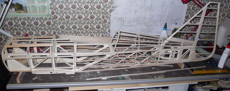

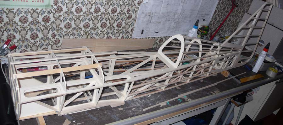

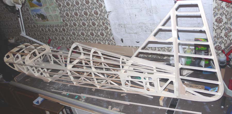

Ну а пока решил фюзеляж ультика из байдарки превратить в некое подобие самолёта. Вечерок с ним поработал.
В результате кое что нарисовалось.
Кстати, Поспрашал у забугорных коллег с немецкого форума по углу установки стабилизатора. Так вот. Выравнивать иам ничего не нужно. Стабильник действительно стоит в плюсе, в разметке кита ошибки нет!!!!! :) . Нижнее крыло также чётко по набору. А вот верхнее действительно лучше загнать в минус 0,5 градуса. Так, что полегчало у меня в мозгах!! Эти углы подобраны экспериментально при облёте опытных образцов кит набора.

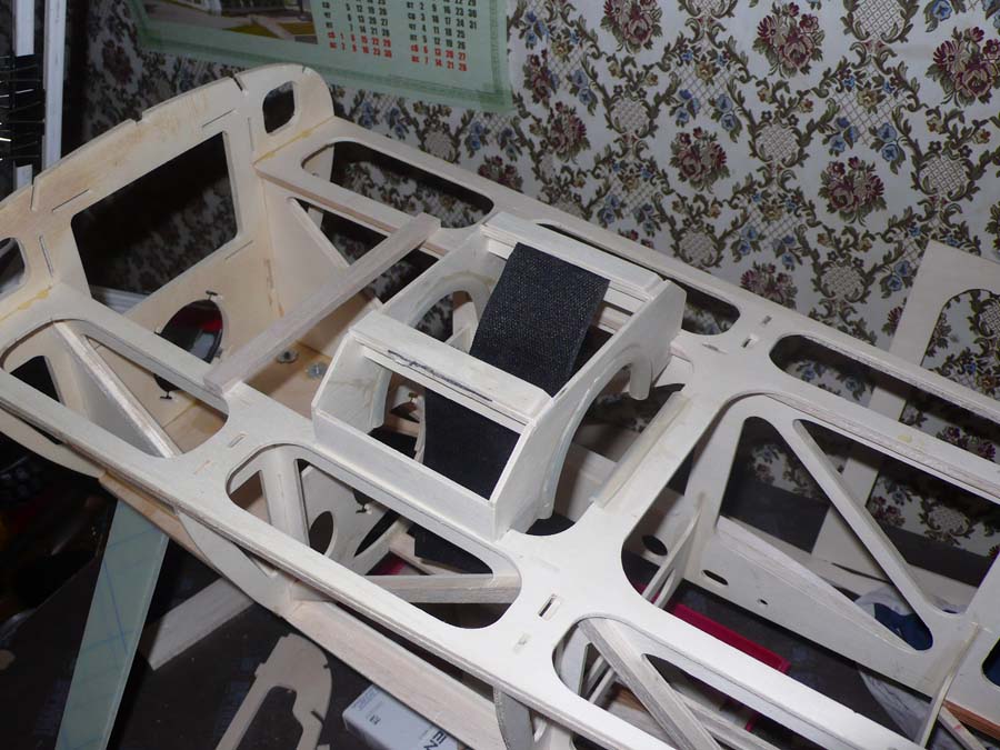

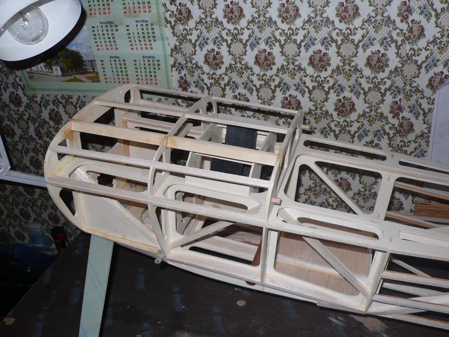

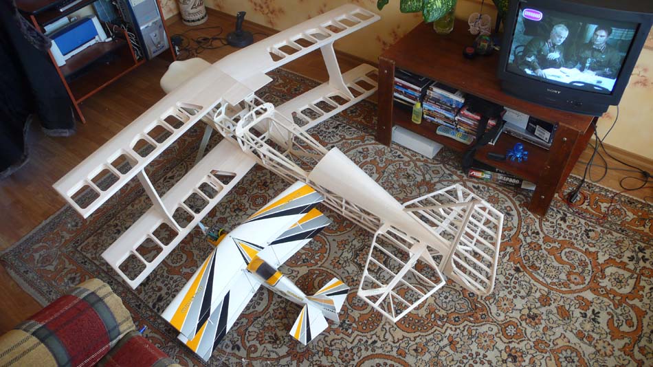

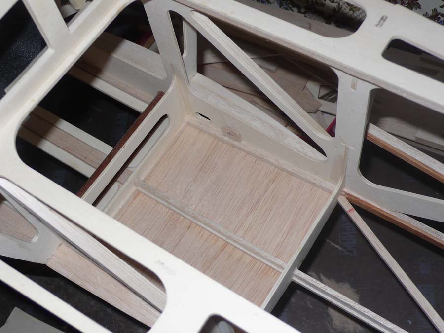

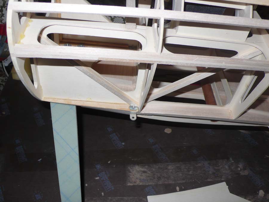

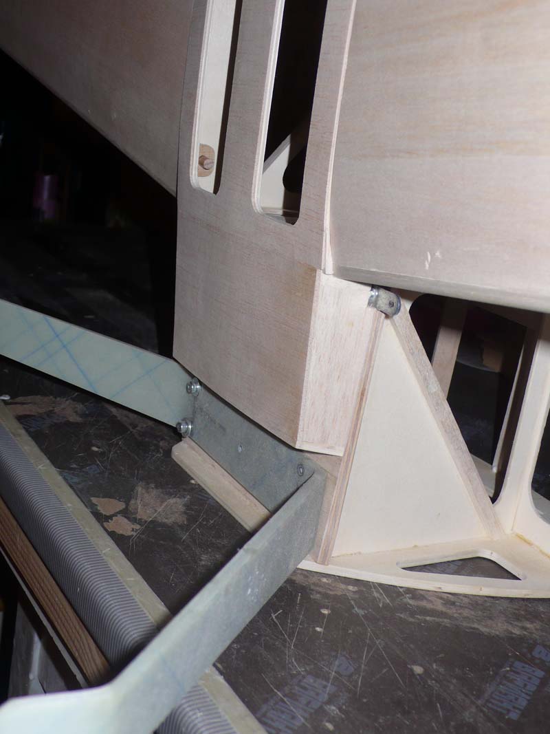

#115 Bil
Отправлено 26 Feb 2008 - 15:41

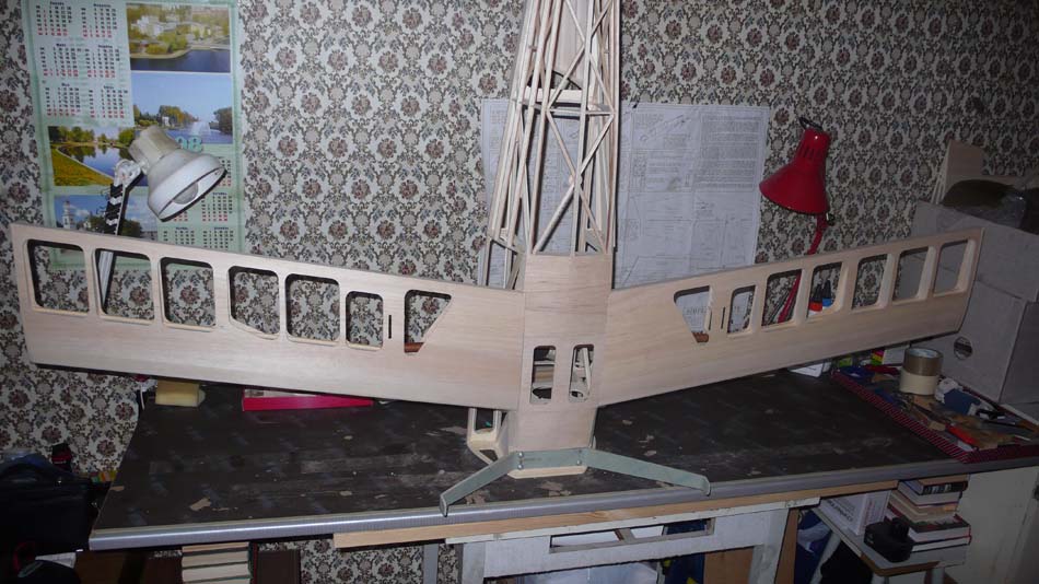

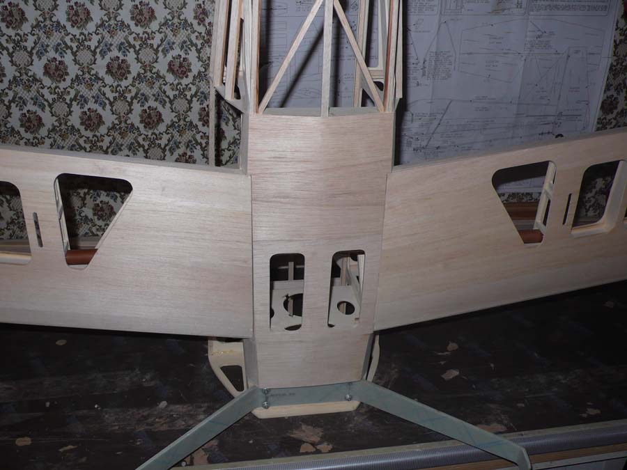

Ну вот, прошли три выходных дня, полетушки не состоялись, зато кое что сделал.
Первым делом зашил гаргрот. С одной половиной помучился, потом сообразил как правильно, и тогда дело пошло.

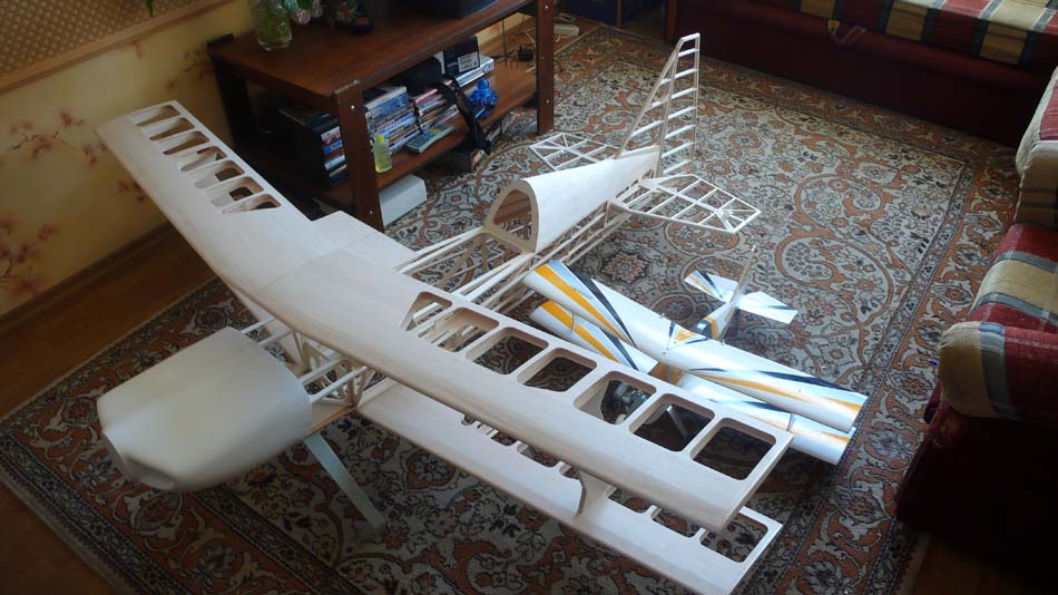

Прилепил гаргрот, не удержался. Пока дома никого не было снова всё собрал в кучу. А для сравнения радом поставил меньнего брата. Средний на отдельной фотке. Ну не помещаются!! :wub:

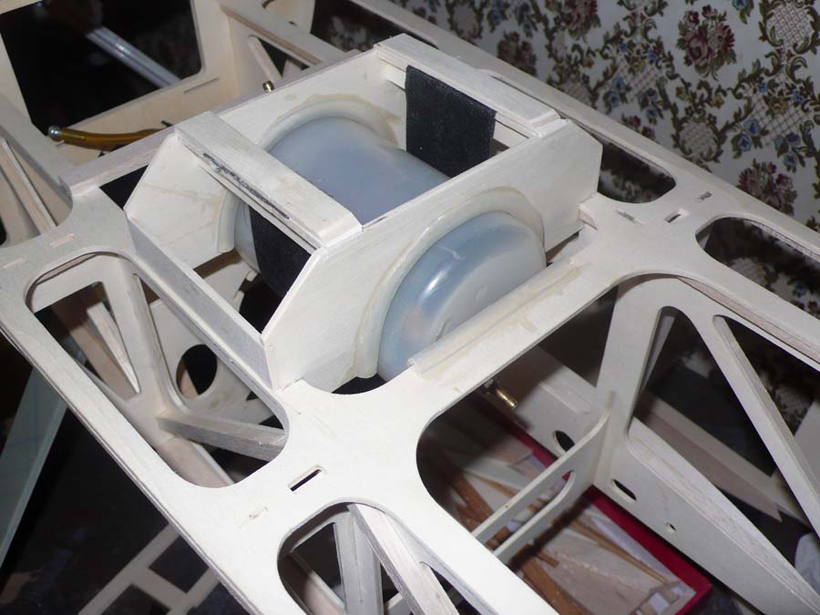

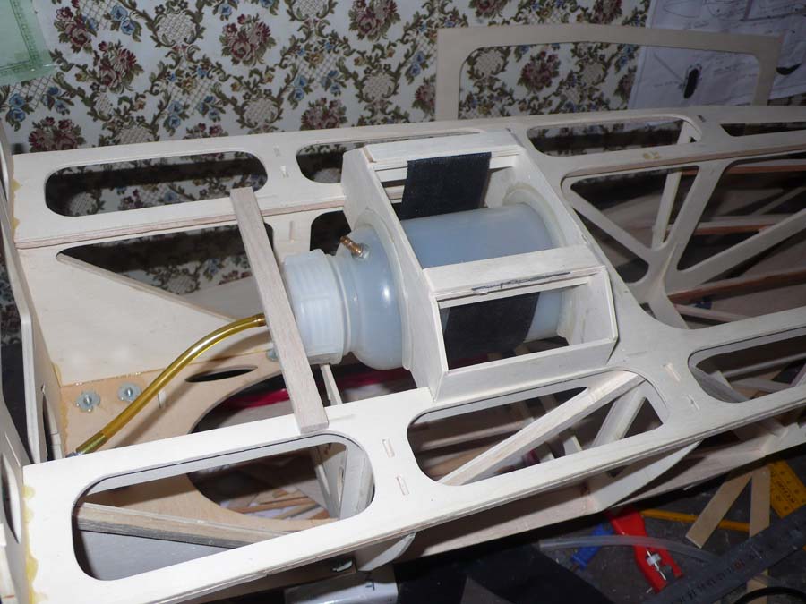

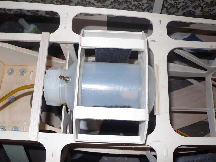

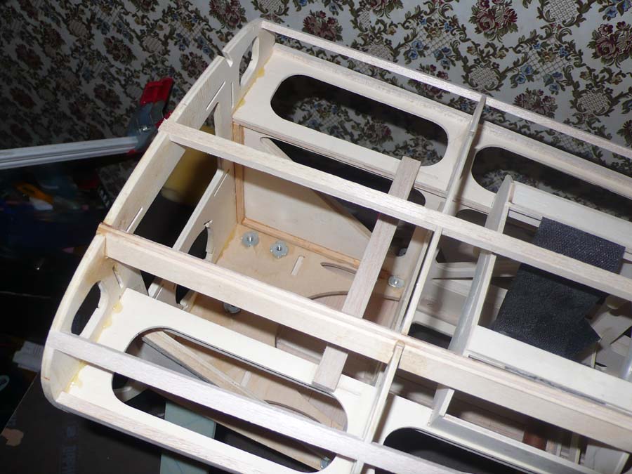

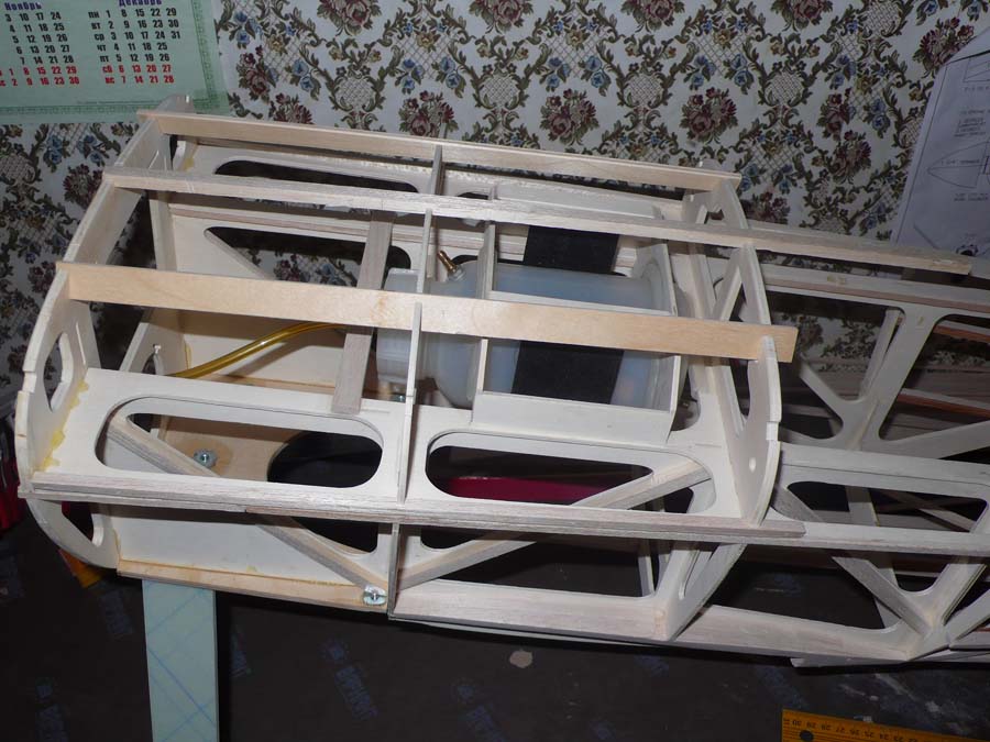

Пришлось немного включить мозги, чтобы сообразить как установить топливный бак. Носовая часть будет зашита бальзой и нужно было предусмотреть возможность этот самый бак снимать. Как всегда выручила липучка. :D ,
а конструкцию собрал из лёгкой фанеры. Практически ничего не весит.

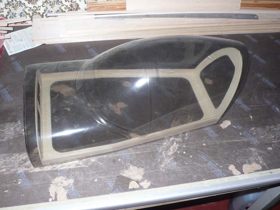

Ну и вчера собрал раму для фонаря, правда пластик пока отрезал на глазок, теперь нужно очень точно выровнять его.

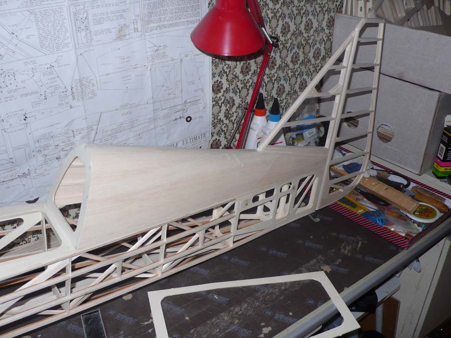

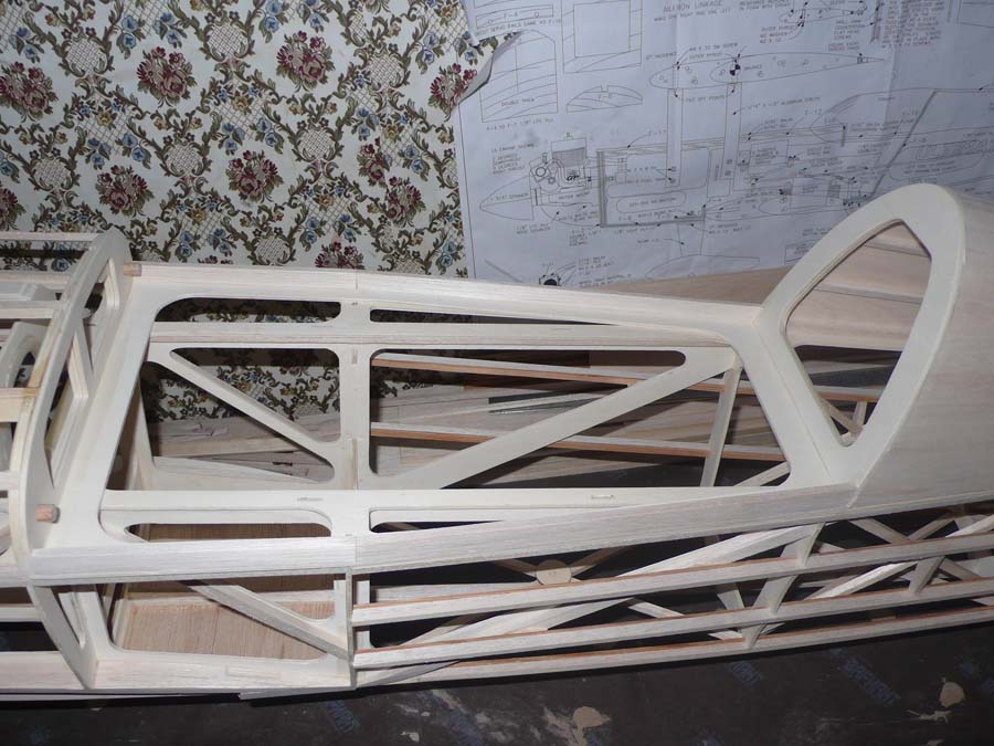

Отправлено 11 Mar 2008 - 14:00
Это было вчера, а сегодня уже 10 марта......Изображение
АААААААААА....., да-да-да. Понимаю, понимаю!!!!!! :girl_hospital:
Народ требует зрелищ!!! :handclasp:

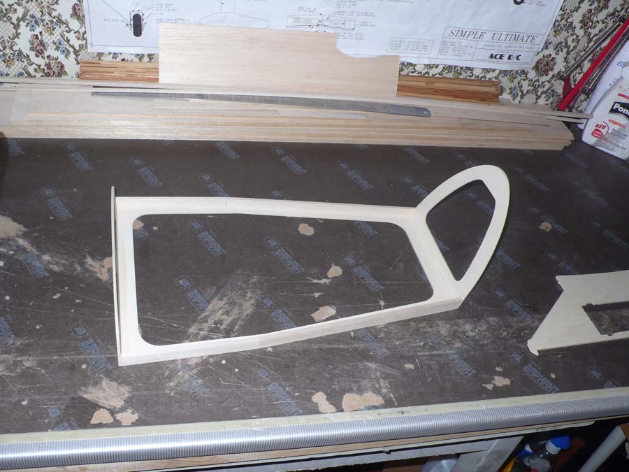

Ну тогда выкладываю.

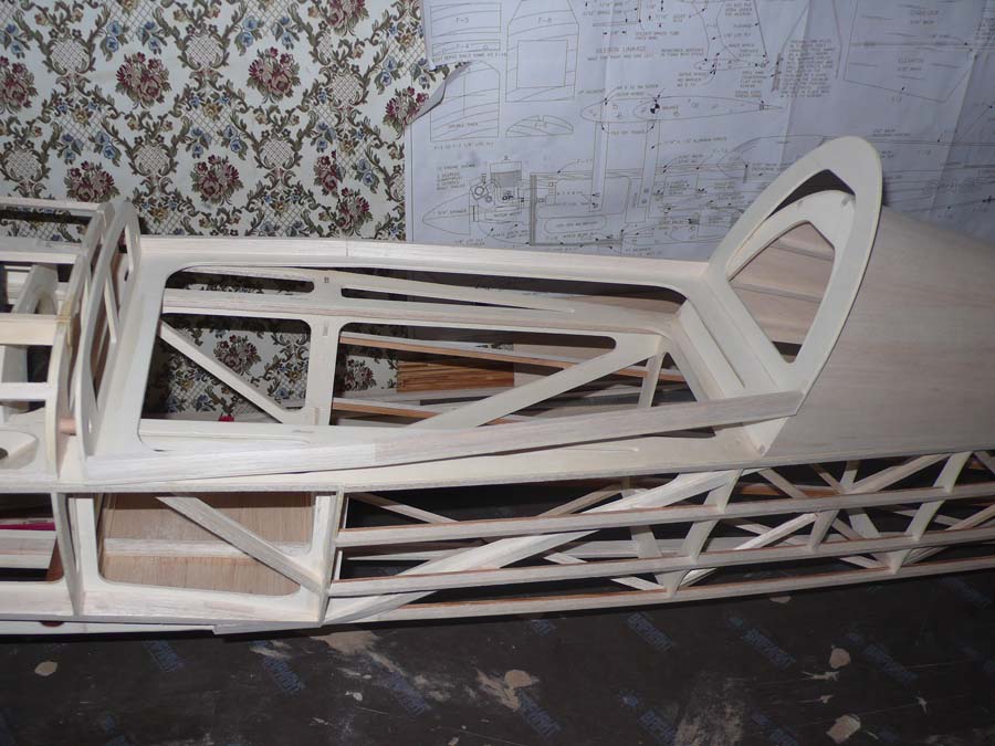

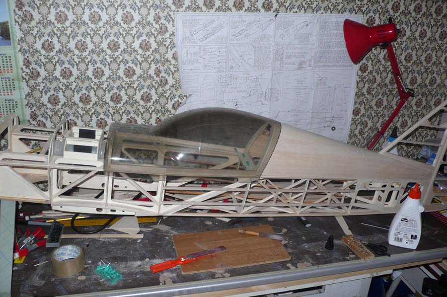

Сейчас, как и говорил занимаюсь мелочёвкой. Пока едет мотор, не могу строить мотораму. Поэтому строю фонарь и готовлю носовую часть фюза к обшивке. Попутно усилил крепление первого шпангоуиа сосновыми реечками. и обшил нижнюю часть. В обшивке предусмотрел отверстия для охлаждения глушителя. Изначально зтого не предусмотрено, а народ жалуется, что зашитый в фюзеляж глушак сильно греется, да так, что плавит плёнку.
