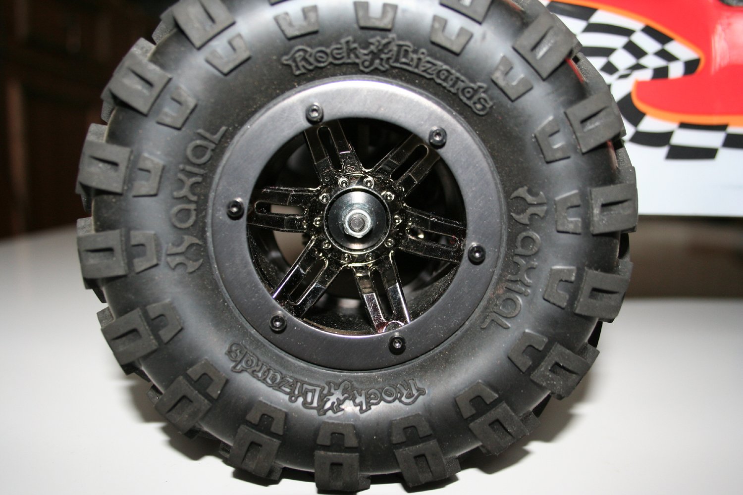

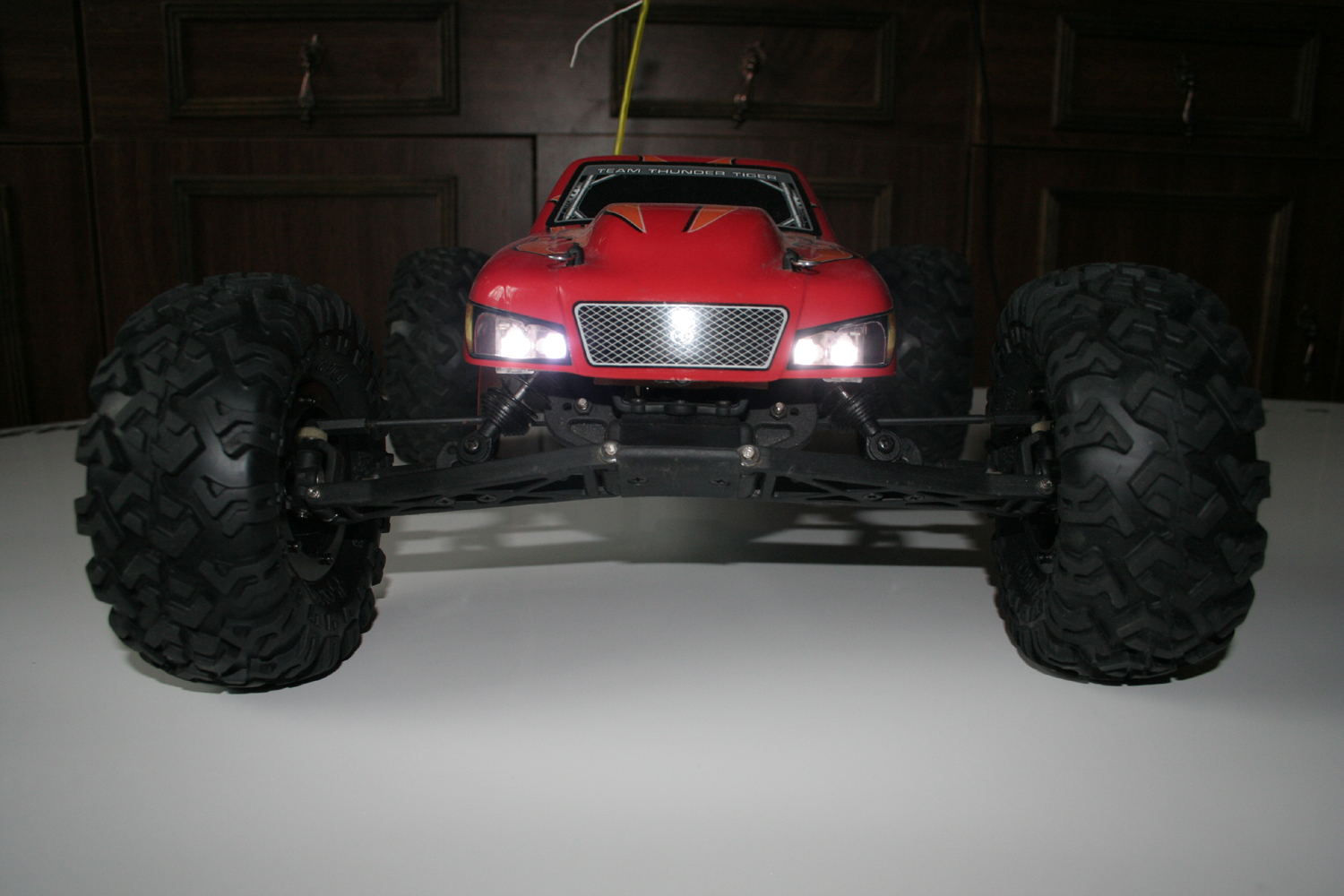

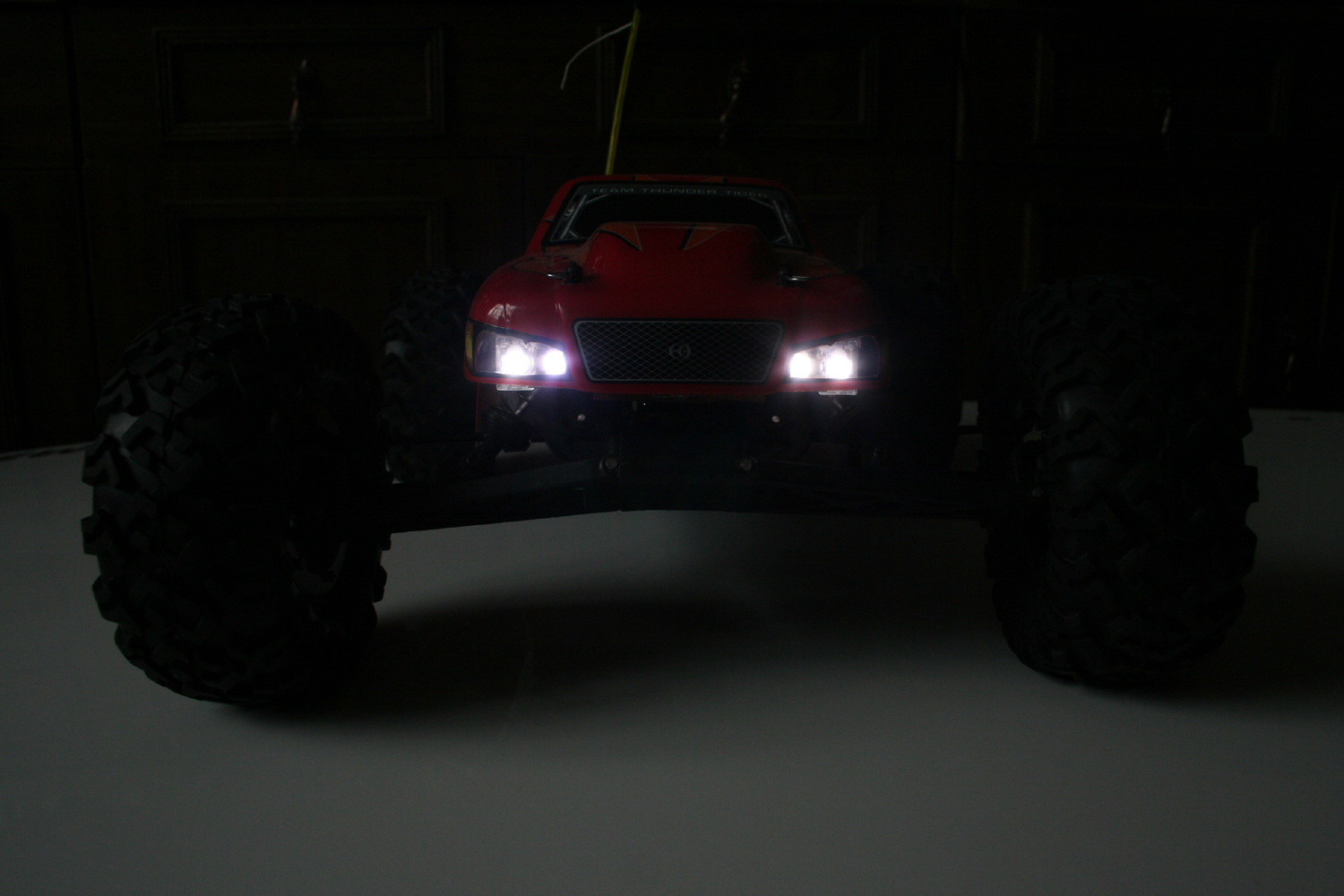

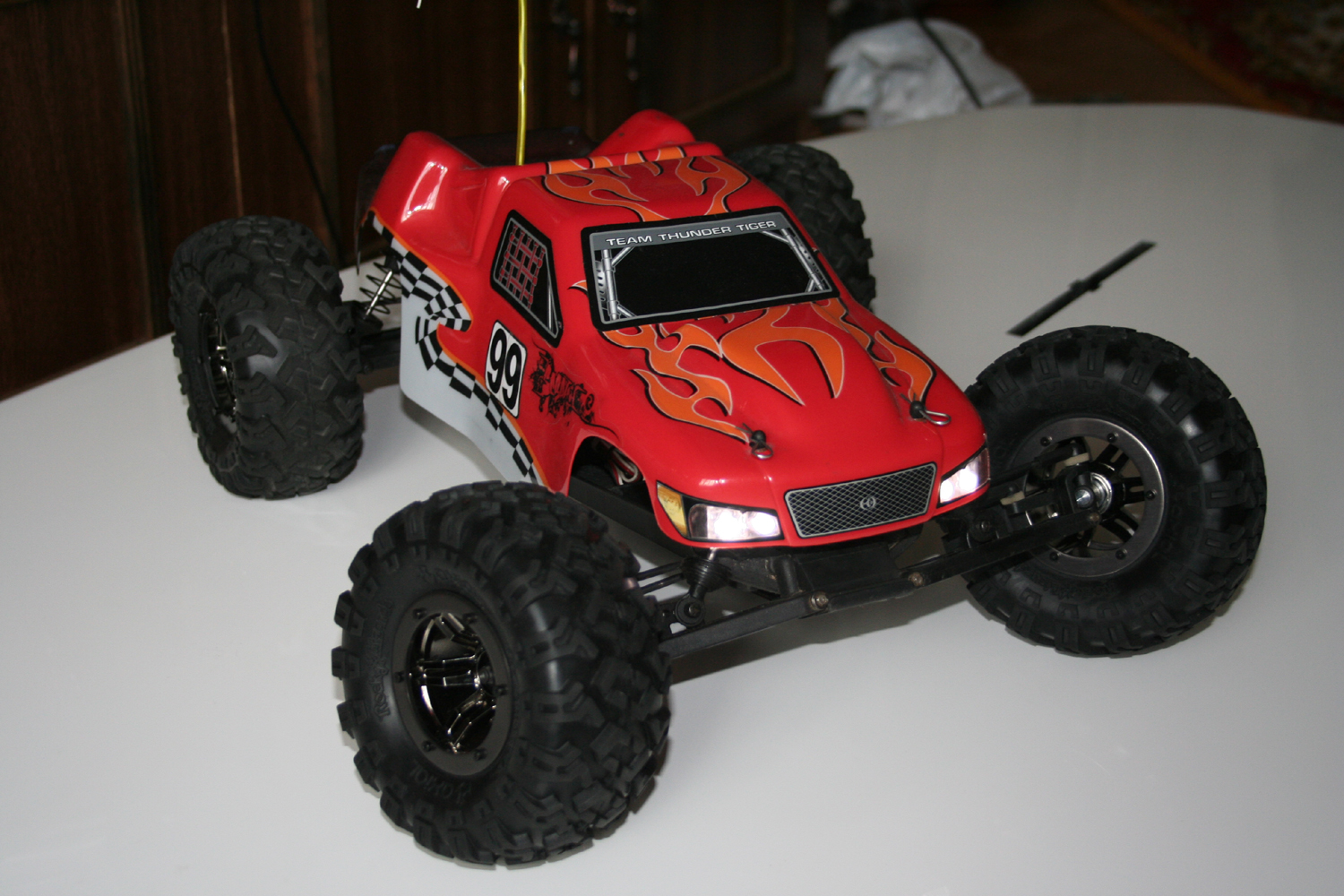

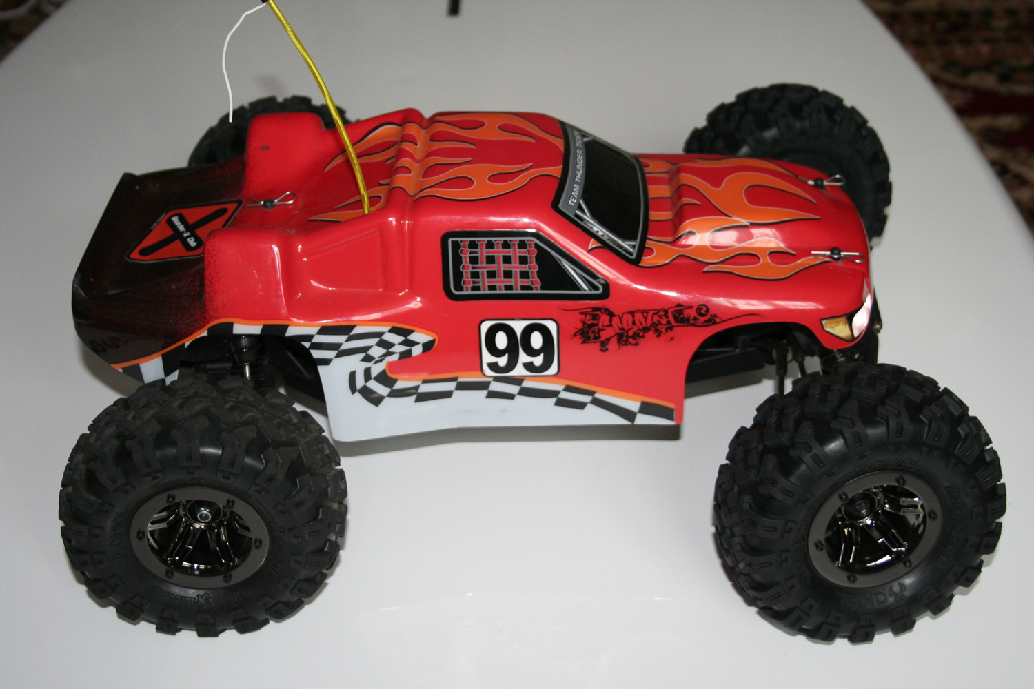

к вопросу о колёсах...
я конечно попарился (диски на 12мм шестигранник), но оно, по моему, того стоило...
диаметр покрышек 130 (великоваты наверное), но в будущем не проблема на те же диски поставить любые покрышки подошедшие по посадочному диаметру (клеить не придётся)

#114 Vovchik
Vovchik
  • 88 сообщений
Отправлено 15 Apr 2009 - 18:22
:) Какая передатка теперь?
Сообщение отредактировал Vovchik: 15 Apr 2009 - 18:23
#115 den99
den99
  • 32 сообщений
Отправлено 15 Apr 2009 - 18:59
мощность конечно чуть упала, но я пока не менял шестерню...

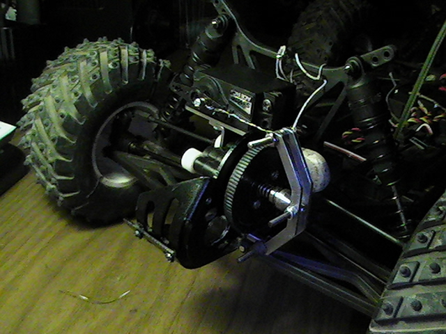

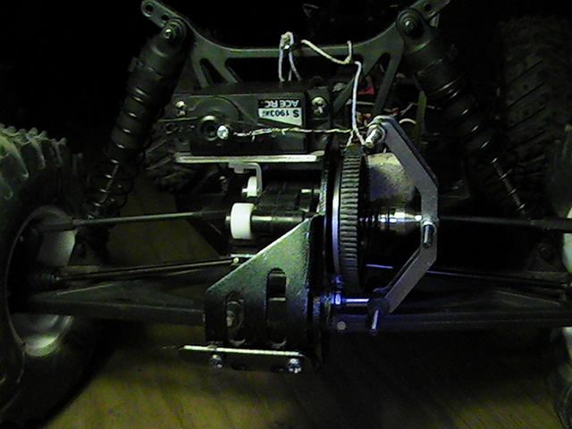

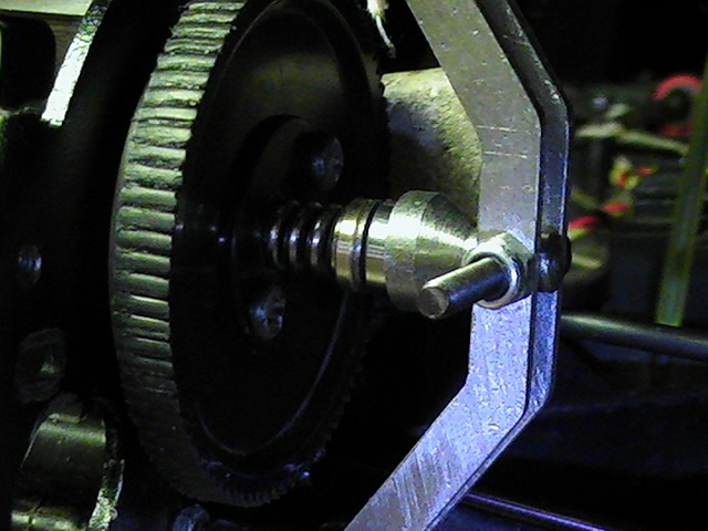

Господа, скажите, а никому в голову не приходила мысль сделать для АТ-10 управляемое сцепление, чтобы быстрее разгоняться и становиться на дыбы даже на родном моторе!

А можно фотку фар "из под кузова"?
#118 Genius-572
Genius-572
  • 55 сообщений
  • Город:Ростов-на-Дону
Отправлено 15 Apr 2009 - 23:19
зацените систему!
#119 Genius-572
Genius-572
  • 55 сообщений
Отправлено 15 Apr 2009 - 23:21
извините за всё торчащее (час назад собрал!). Но всё работает как часы. В нейтрале сцепление не включается а при максимуме поворота сервы сцепление 100%.
И ещё: на зубчатое колесо не смотрите - это результат прошлэх экспериментов!

#120 den99
den99
  • 32 сообщений
Отправлено 16 Apr 2009 - 11:51
интересно, каким образом сцепление увеличит ускорение
