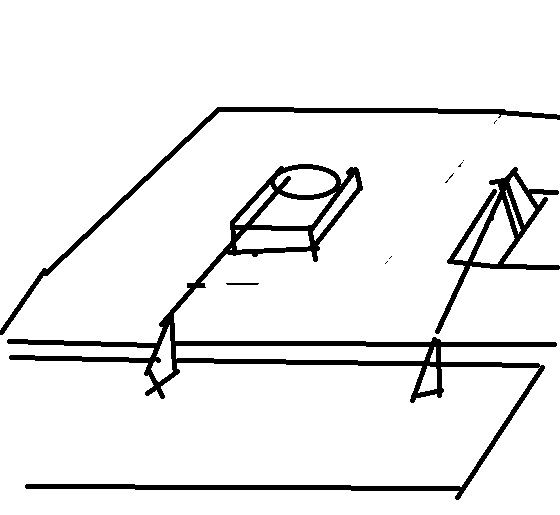

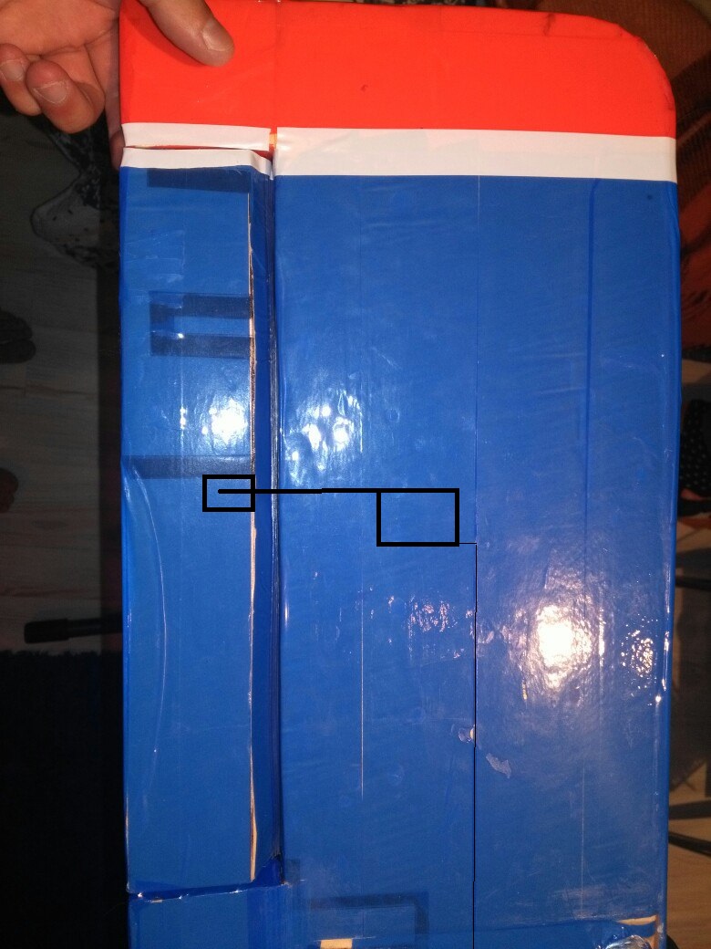

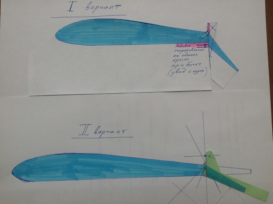

Пришли сервы, хотелось бы уточнить как их поставить для максимальной эффективности. На фотках примерно наметил куда планирую. От части основывался на принципе установки серв со второй имеющейся модели. Кабанчик к краю управляющей поверхности, рычаг поменьше. И также вопрос по установке: кое как в пэинте набросал: видел варианты "лежа" у большинства моделей, а видел торцом (глубина крыла/размер сервы позволяют). Вообщем посоветуйте пожалуйста, как лучше и почему, буду благодарен.

#107 FasterWind
FasterWind
  • 481 сообщений
  • Город:� Энгельс
Отправлено 12 Sep 2017 - 23:19
Пришли сервы, хотелось бы уточнить как их поставить для максимальной эффективности. -  В общем посоветуйте пожалуйста, как лучше и почему, буду благодарен.
Пофигу!!!
Владимир, такие тонкости имеют решающее значение на "рекордных моделях"
В случае тренера надо выбирать более "технологичное" решение - короче как удобней.
#108 samjack
samjack
  • 272 сообщений
Отправлено 13 Sep 2017 - 01:03
Советую в местах крепления серв и кабанчиков сделать подложку из тонкой фанерки ,и если крепление кабанчиков будет сквозное,то подложку лучше сделать с двух сторон ,что-бы не продавливать пену!
#109 redbaronoffff
redbaronoffff
  • 721 сообщений
Отправлено 13 Sep 2017 - 02:51
Вырежь под серво в крыле сквозную ДЫРКУ прямоугольную. Размер ДЫРКИ = ширина×длина сервопривода.Сразу прорежь ножом каналы под провода от серв. Сверху на крыле отверстие залепи синим скочем. Боковины серво намажь обыкновенным клеем UHU POR. Вставь в отверстие. Прижми. Вынь. Дай клею обветриться минут 5. Потом серво намертво вгони в отверстия.Кабели уложи в канал. Канал с кабелем затяни ПРОЗРАЧНЫМ скочем. Устанавливай как у тебя на картинке вариант слева. Можно вместо клея использовать прозрачный герметик. Зубами не выгрызешь потом.Только если ножом вырезать.
По кабанам: отверстие для тяги на кабанчике должно находиться строго над ребром опрокидывания элерона! Иначе будет разница ходов тяги при отклонении элеронов вверх и вниз.

#111 Vovka8
Vovka8
  • 297 сообщений
Отправлено 13 Sep 2017 - 17:32
СПАСИБО! полезно, учту всё!
