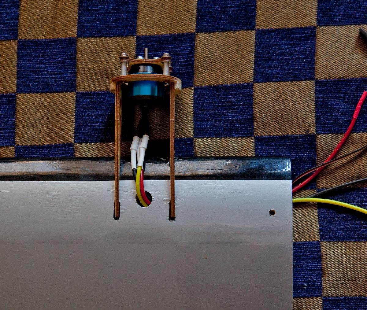

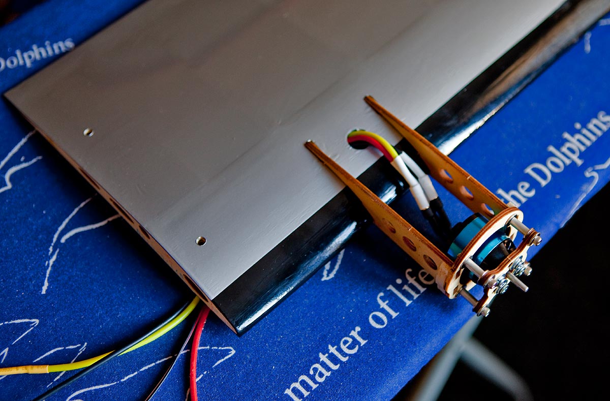

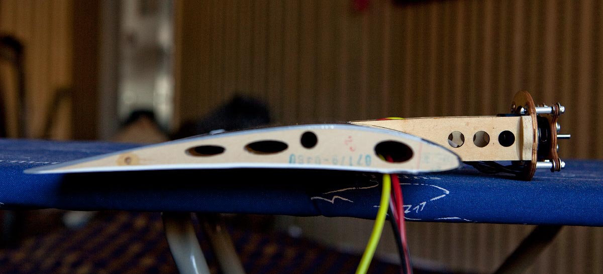

Занимаюсь моторной группой красавицы Каталины.
Вместо рекомендованной пары двигателей Римфайер 28-30-950 ставлю китайский вариант Хакера 20-20L. Вместо 2-лопастных винтов правого вращения хочу использовать 3-лопастные винты противоположного вращения. В связи с этим возникли некоторые вопросы. :crazy:
ВОПРОС 1: эти винты должны вращаться друг к другу или друг от друга?
Смотрел выкос. Вправо - 0, очень небольшой - вверх (одинаковые для обоих моторов).
ВОПРОС 2: наверное для указанных винтов выкоса вправо-влево и не надо?
#102 Alex54
Отправлено 01 Apr 2010 - 15:58
Если стоять позади модели - правый винт вращается против часов.
На гидропланах рекомендован небольшой выкос вверх, так что здесь всё по теории.
Выкос вправо-влево, на двухмоторниках с винтами противоположного вращения не нужен.
Успешной сборки! :handclasp:

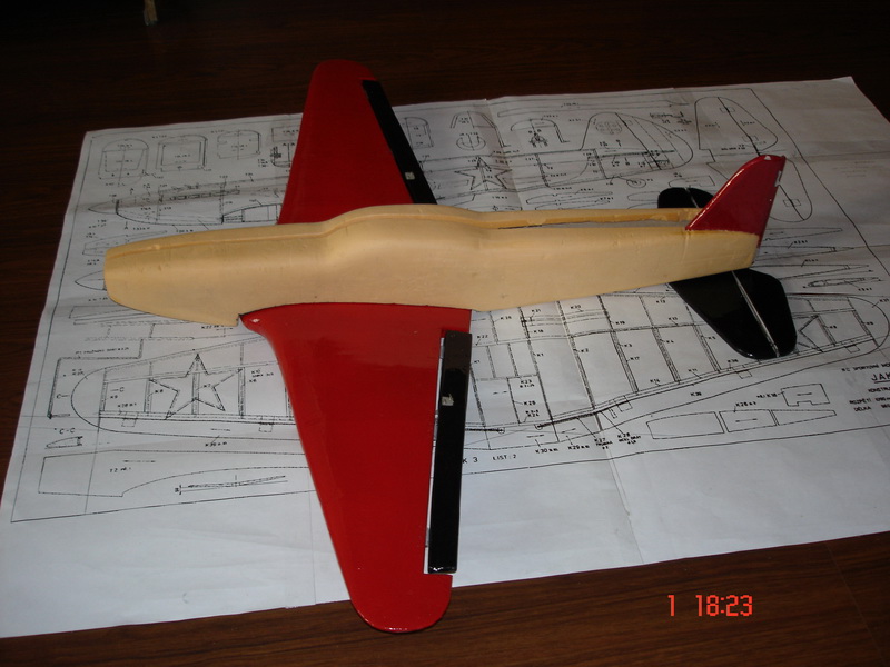

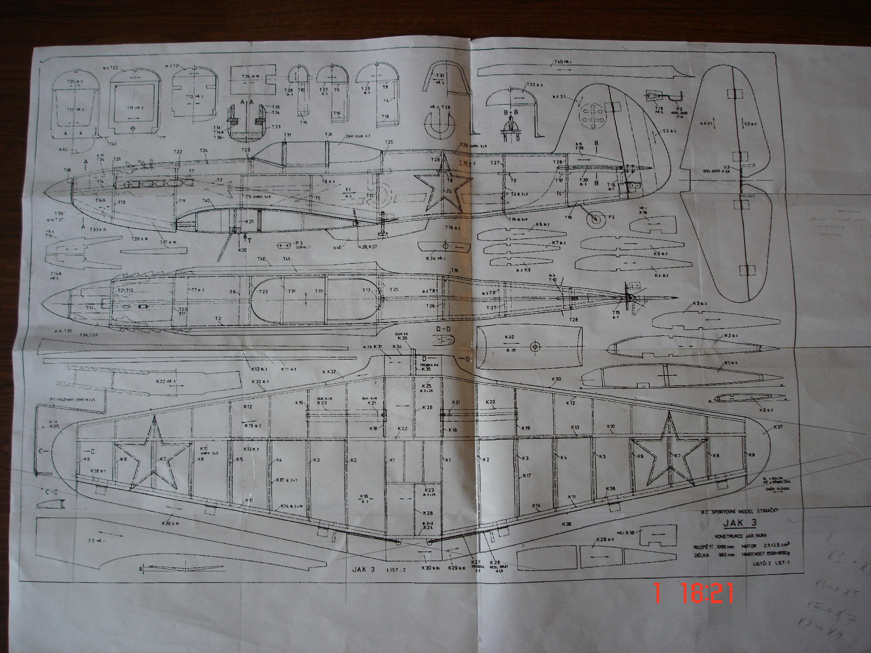

Я Вот тоже решил попробовать себя в роли конструктора. Как говорится посмотрим что получится. :handclasp: :diatel:

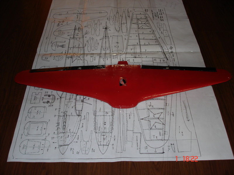

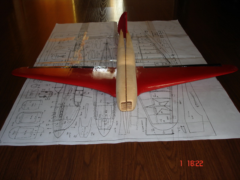

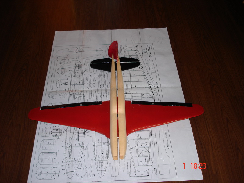

#108 IGORKILLER
Отправлено 01 Apr 2010 - 18:56
Вот что получается.

Вот что получается.
Вроде, как бы боец получается... :handclasp:

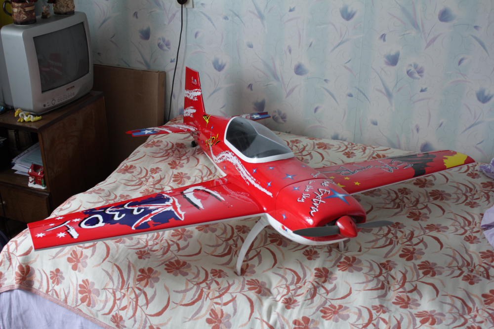

Да, Александр, к сожалению я так и не собрался. Хотя может и не к сожалению - занимался строительством. Думаю в начале мая, когда подсохнет и я принаровлюсь к посдаке на колеса вынесу на поле вот эту птичку:...
Жаль только, что погода отличная, а я так за весь день толком на улице не был.
