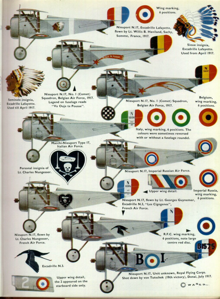

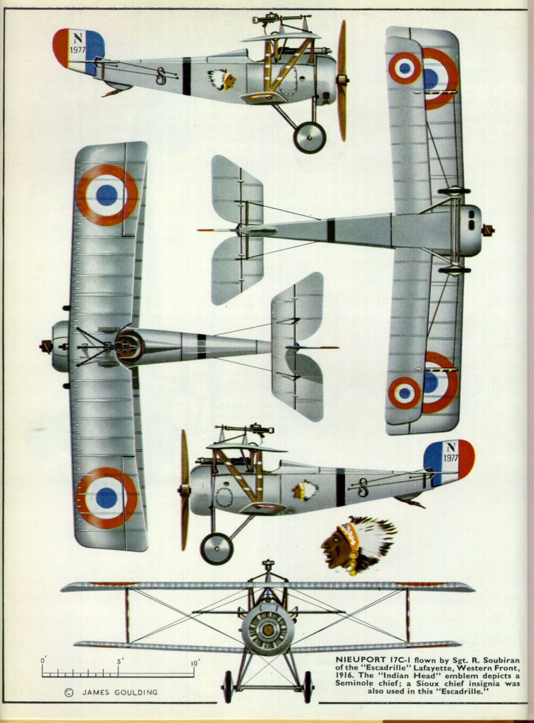

В общем, для будущего Ньюпора нашел схему окраски. Как и хотел. Причем, сомнения развеяны - голова Витязя была и на N17 - на фото с катастрофы виден гаргрот, который отсутствует у N21.
Выкладываю статью целиком - может быть будет интересно.
Продолжение следует...

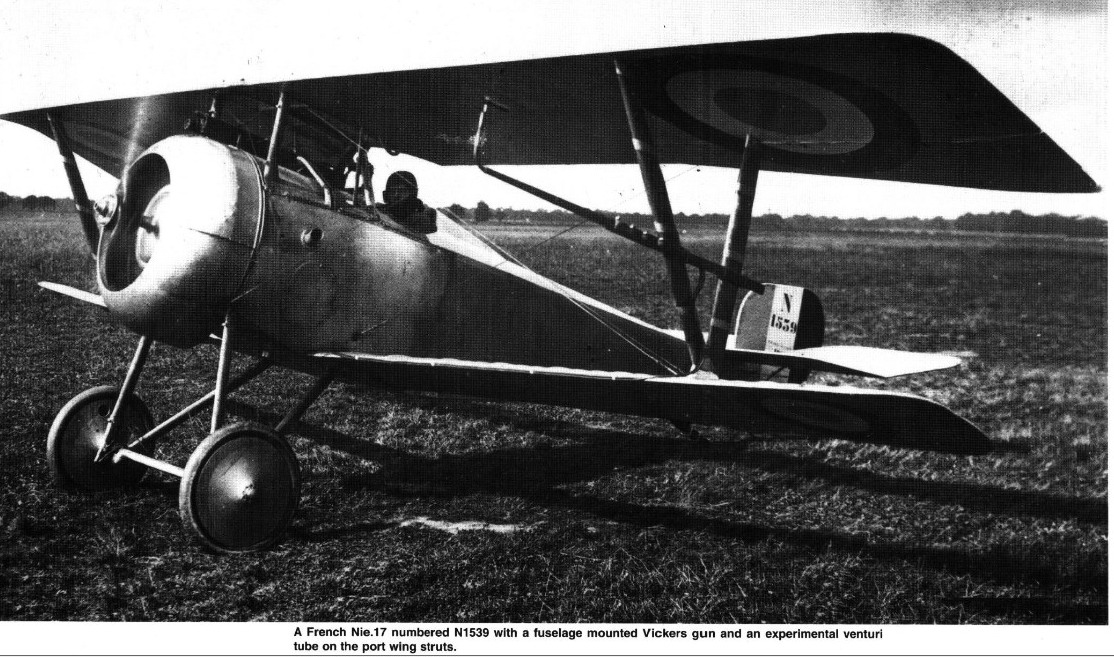

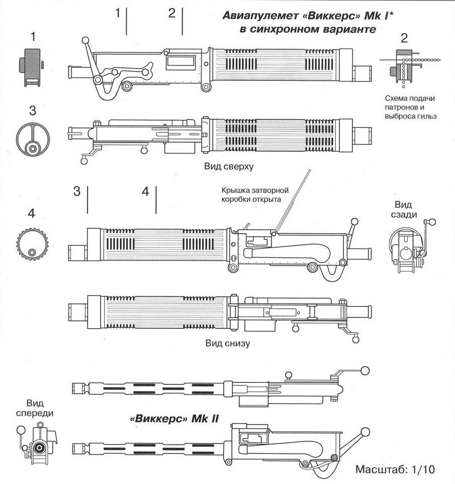

пулемент Виккерс. вроде бы они стояли на Ньюпорах?
+пара фото. крайнее привязывается к схеме окраски

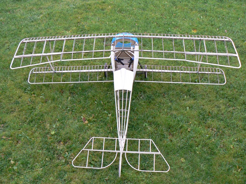

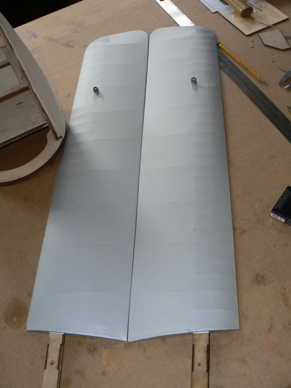

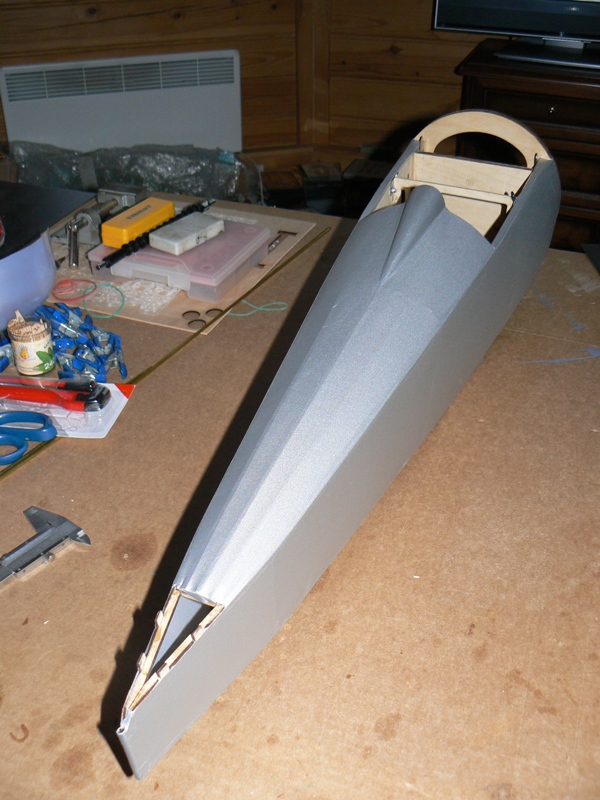

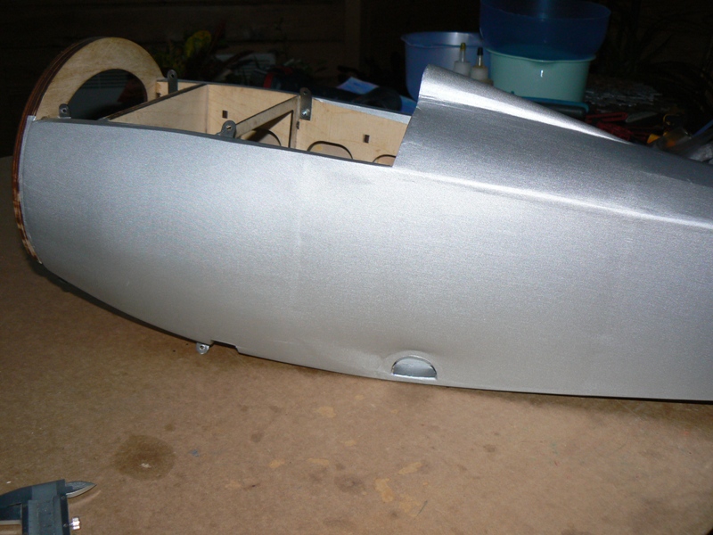

Всем привет!
У Игоря стало тесновато двум птицам http://forum.rchobby...pic=11772&st=60
и согласно договоренности, Nieuport 17 перебрался ко мне.
Первое что хочется сказать - Игорь спасибо, все сделано аккуратно и на совесть :crazy_pilot:. Теперь моя очередь.

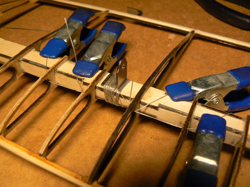

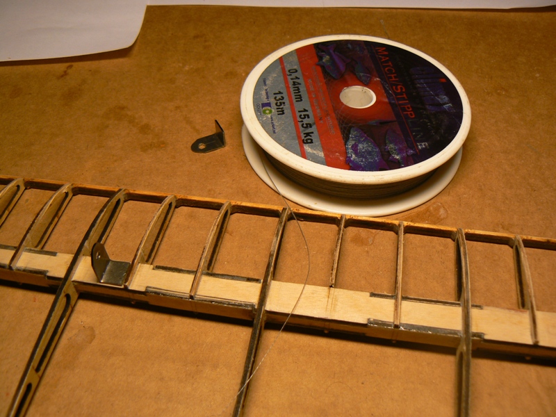

Нужно установить петли и можно начинать обтяжку самолета. Петли устанавливаются на лонжерон и фиксируются шнуром, после чего все заливается эпоксидкой.
И предварительная сборка.
Хорошая новость. Начал строить взлетную полосу.
Сообщение отредактировал Andreef: 08 Nov 2010 - 13:32

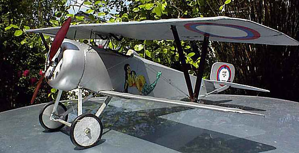

Наш однозначно. Только на борту тетку с ластами нарисую. Номер борта 4187.
Выглядит это так:

оригинальная "ласточка"... ни разу не встречал ни где...
#118 Andreef
Andreef
  • 91 сообщений
Отправлено 06 Dec 2010 - 15:11
Я видел фотографии (той эпохи) "красного" самолета, там действительно русалка на борту, а здесь русский борт (возможно белая гвардия), но фотографий нет, только фотографии упаковки или самих стендовых моделей. Если кто чего вдруг встретит, дайте знать - пожалуйста. :tender:
