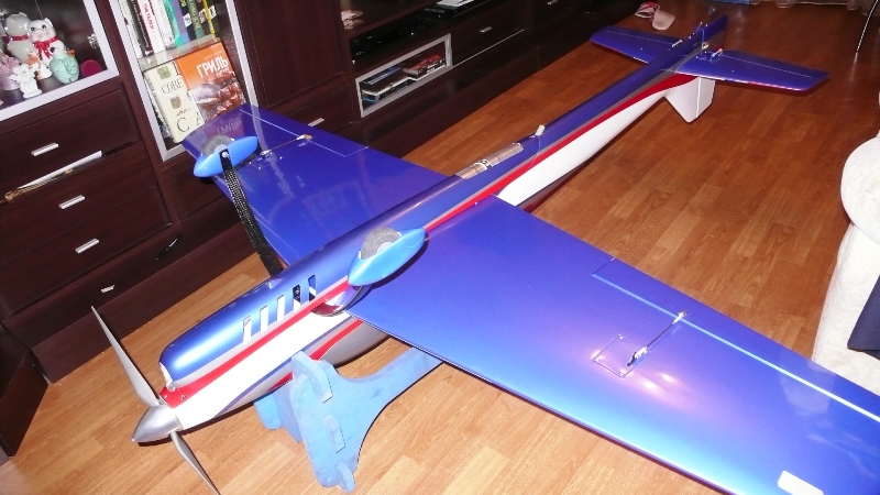

... оставишь в сырой бальзе?
Не, не оставлю......пока собирался, уже ответили.
.... по весу как получилось?
Вообще с весом полная санта барбара, начальный брак, переделки, получение нового крыла и дофига ещё чего. Но на сейчас очень надеюсь уложиться в 4700 гр. При тяге двигателя около 10 кг.
хочется его полет увидеть - но, наверно, уже весной дело будет?
Скорее всего точно весной полечу, но фик его знает как торкнет. Можно и зимой, если полоса приличная будет и снегом всё не засыпит.
Следующий на очереди стоит ULTIMATE на доработку, кстати зализы на крыло ультика тоже покрасили, теперь лаком нужно покрывать.
Завтра этим буду заниматься вместе с фюзом пилотажки. Лак сегодня прикупил свеженький, старый не сохранился, пока красили фюз, отвердитель перешёл в гелеобразное состояние. В общем не дождался своей очередеи, пришлось новый покупать. Попадос на 400 руб.

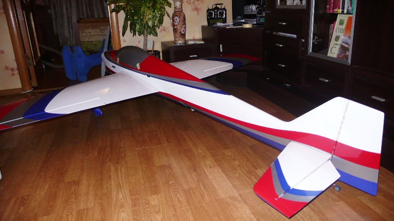

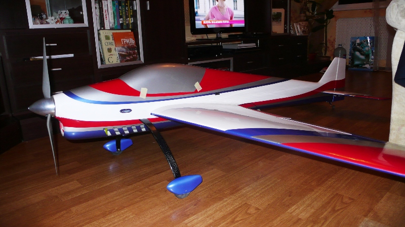

Дело немного продвинулось вперёд. За прошедшее время самолёт приобрёл начинку и прочие необходимые примочки. Удлинитель для сервоприводов делал сам купил в магазине трёхжильный жгут и разъёмы. Прессовал специальными щипцами. Зато получилось намного дешевле готовых и длинна точно такая, какая требуется.

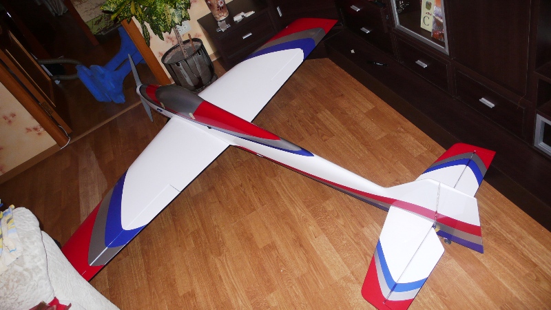

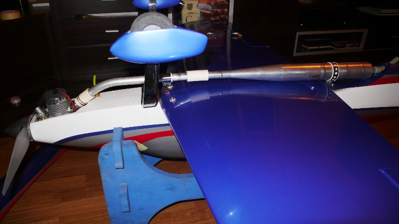

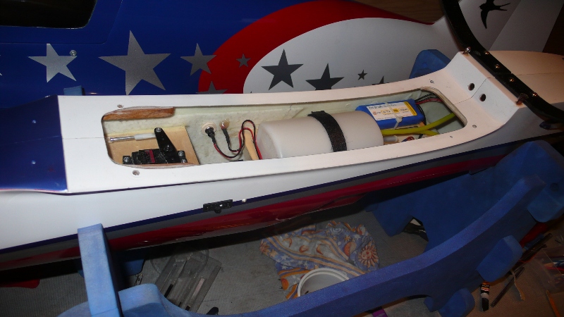

Сделал в очередной раз контрольную сборку самолёта, подобрал центровку. Чтобы получить нужную, пришлось в нос загружить 150гр, блллллл....!!!!!!! Двигать в морду аккумы бесполезно, лёгкий пак и пихать его некуда. В общем теперь сухой вес без топлива 4780 гр. Фигово, думал в 4600 уложиться.
Теперь нужно подумать какими буквочками его расписать.

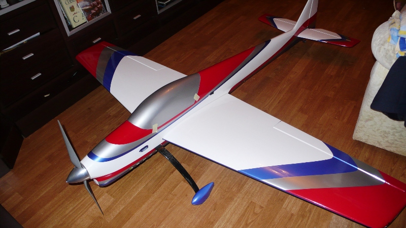

Снова собрал самолёт, всё проверил, поправил. Эх ждёмс, когда поляна для полётов откроется.
