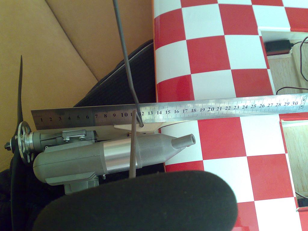

Тяги у мя получаются на газ 320 мм, и на рули по 150..170 мм.
Карбоновая двухмиллиметровая трубка прокатит?

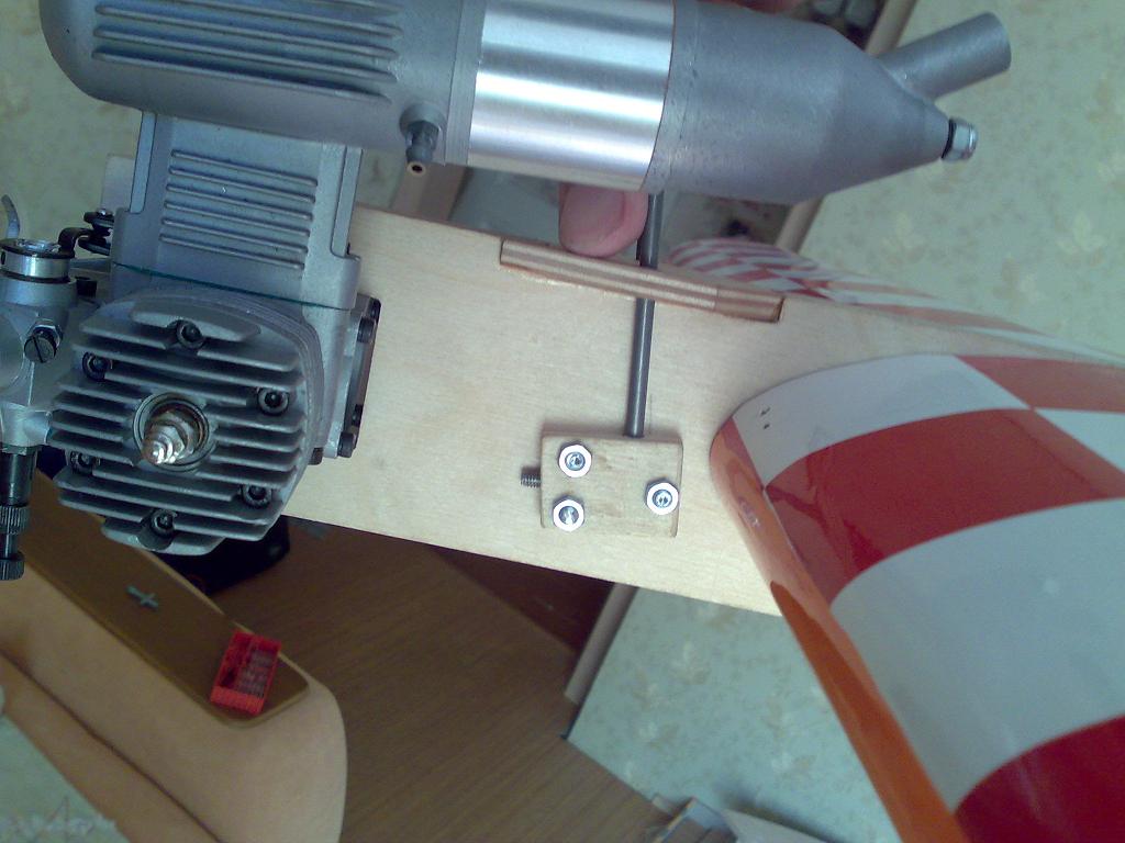

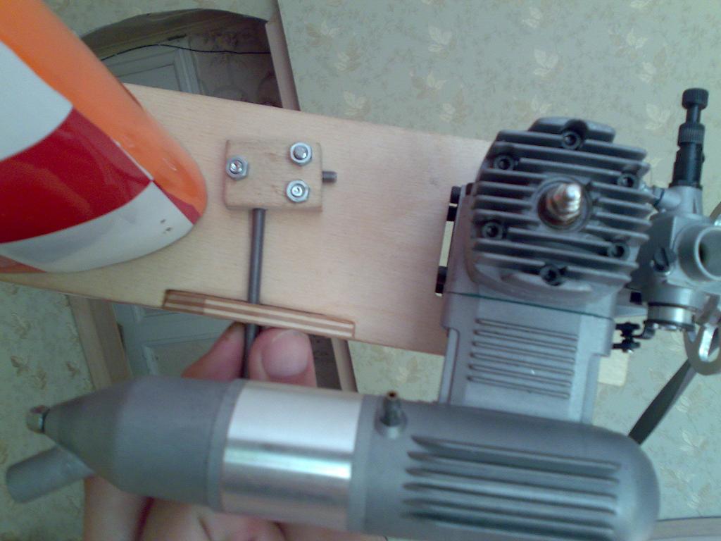

Откуда столько длины на газ? Серву поближе к двиглу никак не воткнуть? На такой длине я б, наверное, боуден поставил - вибраций поменьше будет.
А насчет тяг рулей - присоединяюсь к Валерию Бронеславовичу: дешево, надежно и технологично.
За вес тебе бороться не надо, а к углю придется ещё оконцовки лепить.

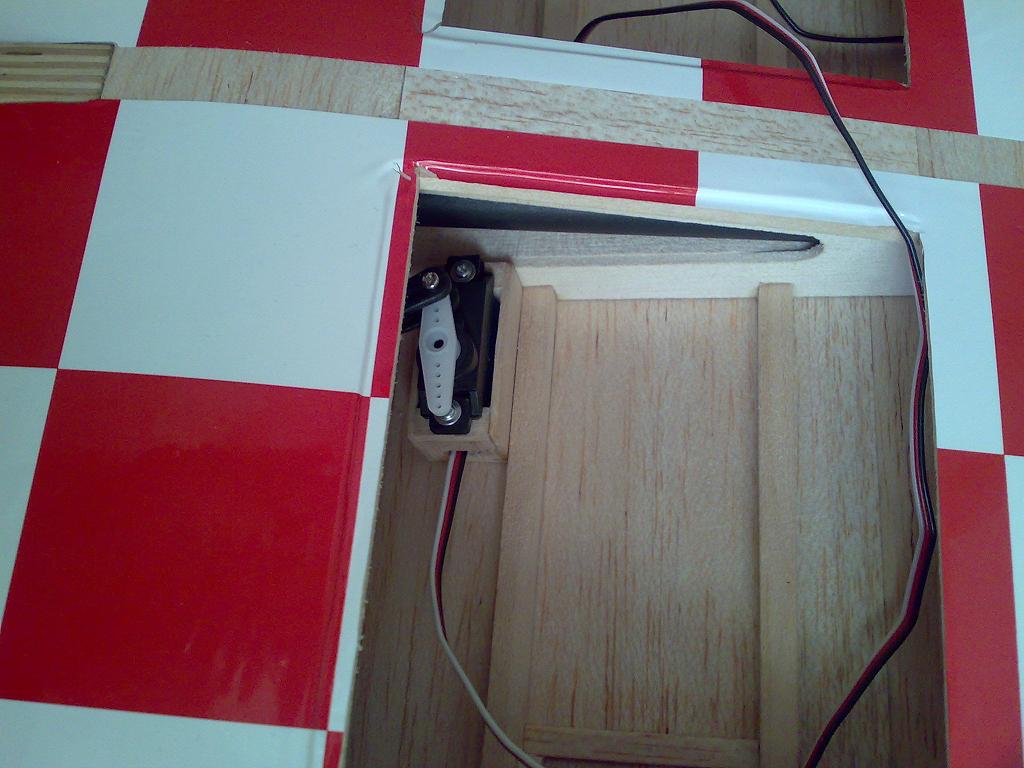

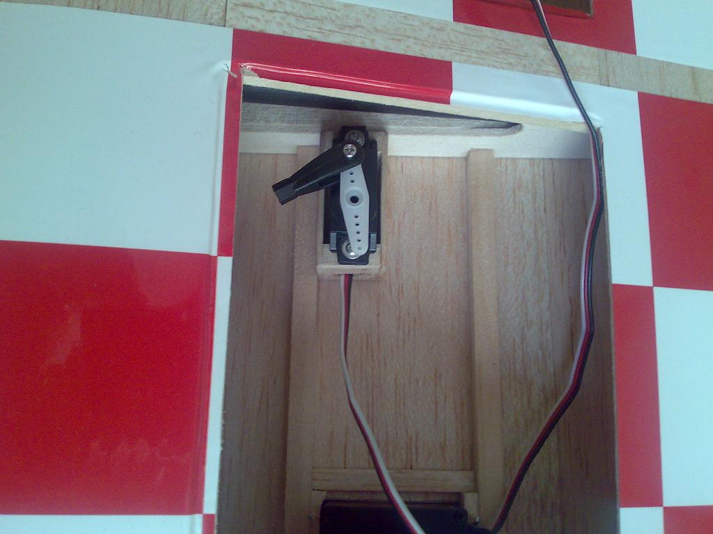

Чтож до газа, так по мануалу машинка ставится в крыле.
Вот так:
Ну или можно так, доступ будет, хотя шило на мыло:
Вот и получается:
Если лучше ближе, сделаю ближе. Ток как крепить, и защищать ведь нужно?
В принципе окошко в мотораме, сразу за мотором, сделать не проблема:
Машинка кста HD-1581HB торк 2.6Кг/см заявлен. Хватит ведь? Есть еще по больше HD-2216MG с торком 3.9 Кг/см.
Тупанул я слегка - фюз-то плоский, прятать серву некуда. Думаю надо ставить в крыло как по мануалу, посмотреть как оно себя поведет - может и нормально будет. Если не понравится - посередине проушину из той же фанеры сделать, чтоб не дрожала (по типу как для шасси у тебя сделано).

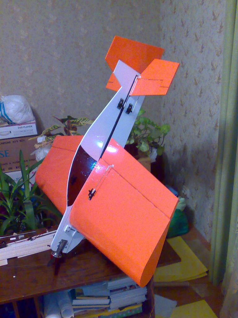

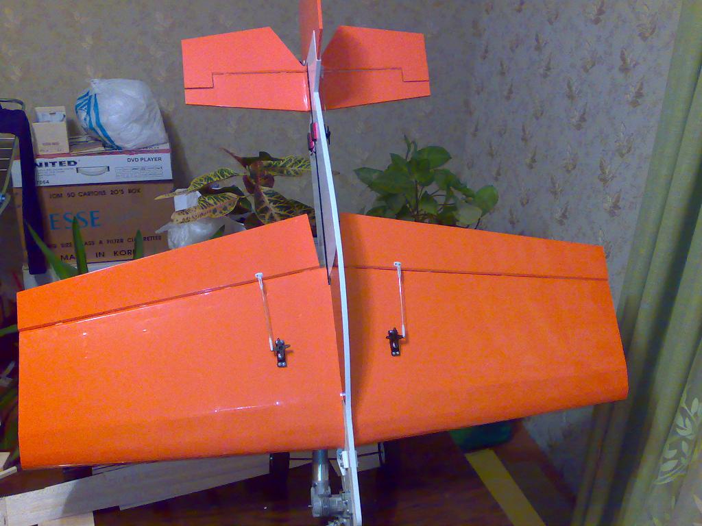

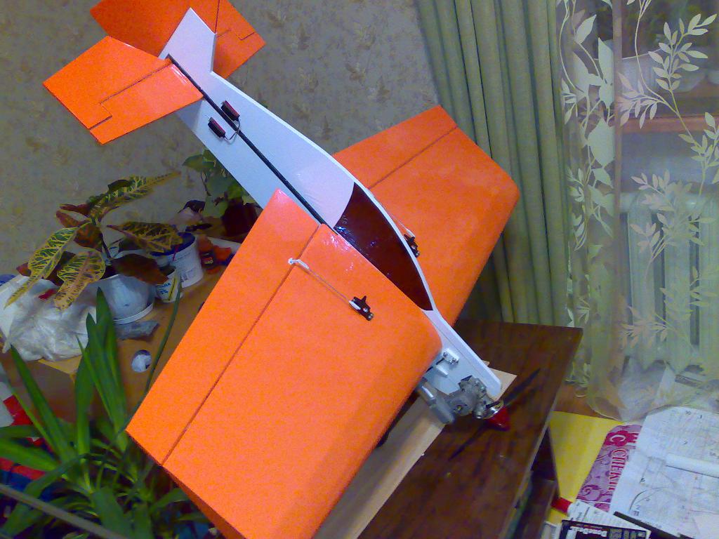

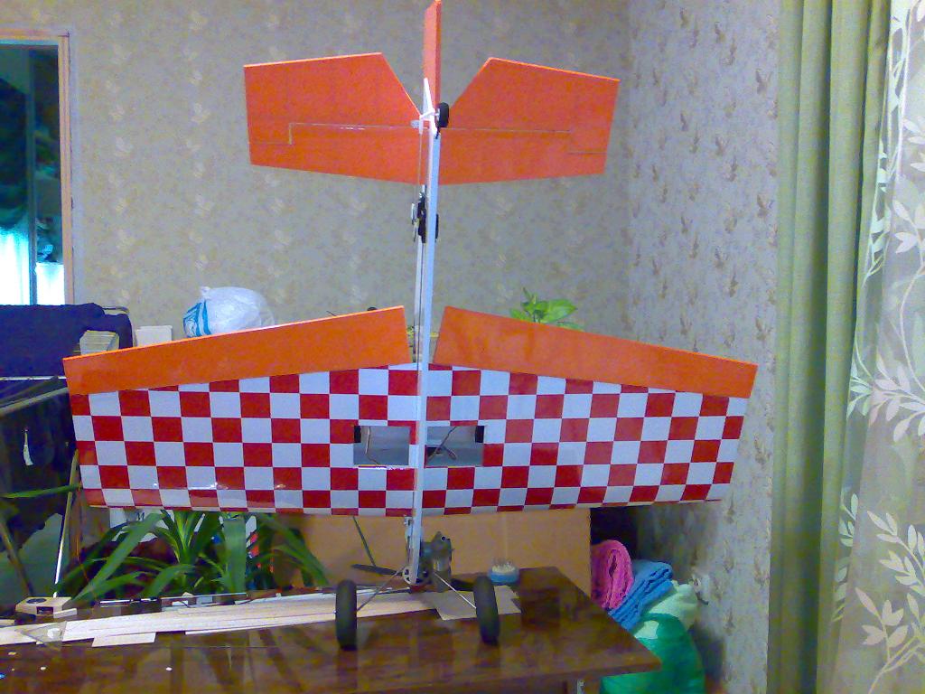

Вот он красавчег:-)
По состоянию на прямо счас весит полтора кило:-) Но центровка пипец передняя, без бака и батарейки:-( Буду батарейку ближе к задней кромке совать.

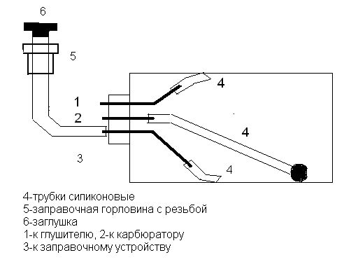

Братцы, проконсультируйте все же по устройству бака. Что то мне кажется что маломальски продолжительное нахождение аппарата в положении мордой в низ, не даст мотору никаких шансов:-(
#94 Bil
Отправлено 10 Aug 2009 - 18:15
При правильном рачсположении трубок в баке, ничего страшного не произойдёт. Как правило в пикировании обороты мотора сбрасываются до холостых и двигателю вполне хватает того топлива, что находится в трубке. И еще, при пикировании топливо оттекает к задней стенке бака и велика вероятность того, что заборник голым не останется.

Вот устройство бака, посмотри внимательно там стоит трубочка с грузиком на конце, она и летает внутри вслед за топливом, только нельзя ей перегибаться вперёд.
А схема самолёта очень похожа на ТАКО РУС. Крутит бочки как вентилятор и петли вокуг хвоста тоже может. Правда у нас ребята такой пускали с четырёхтактным SAITO 40.

Я про такую конструкцию и стремаюсь. Мордой в низ то, без горючки в раз остаться:-( Бум пробовать.

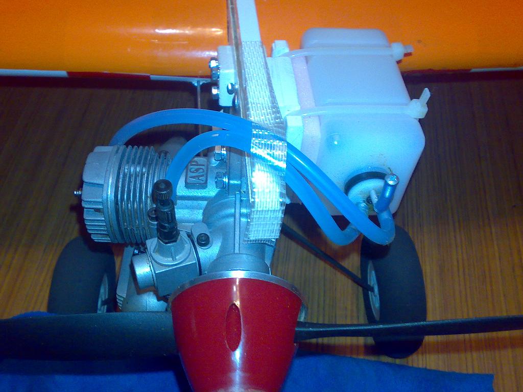

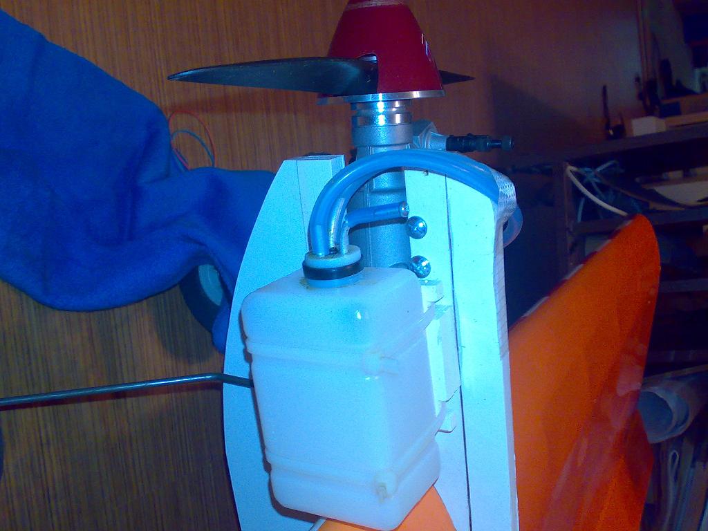

Опять про бак:-)
Если его стяжками, те которые пластиковые хомуты, закрепить, не сильно по раззвиздяйски будет? И нужно ли под него что нить подложить от вибрации?
#99 JEEPer
Отправлено 25 Aug 2009 - 15:33
Опять про бак:-)
от вибрации обязательно . причем обернуть бак со всех сторон например строительной изоляцией ,что-то типа поролона но 4 мм толщиной , а по нему уже стяжками
про кивок из прошлого поста ...я как-то тот же вопрос задавал ...ответ такой ...вниз самолет быстро летит ...так что топлива в трубке ему хватит на это недолгое время ...а после либо самолет летит уже горизонтально , либо ему топливо уже не нужно :crazy_pilot:))

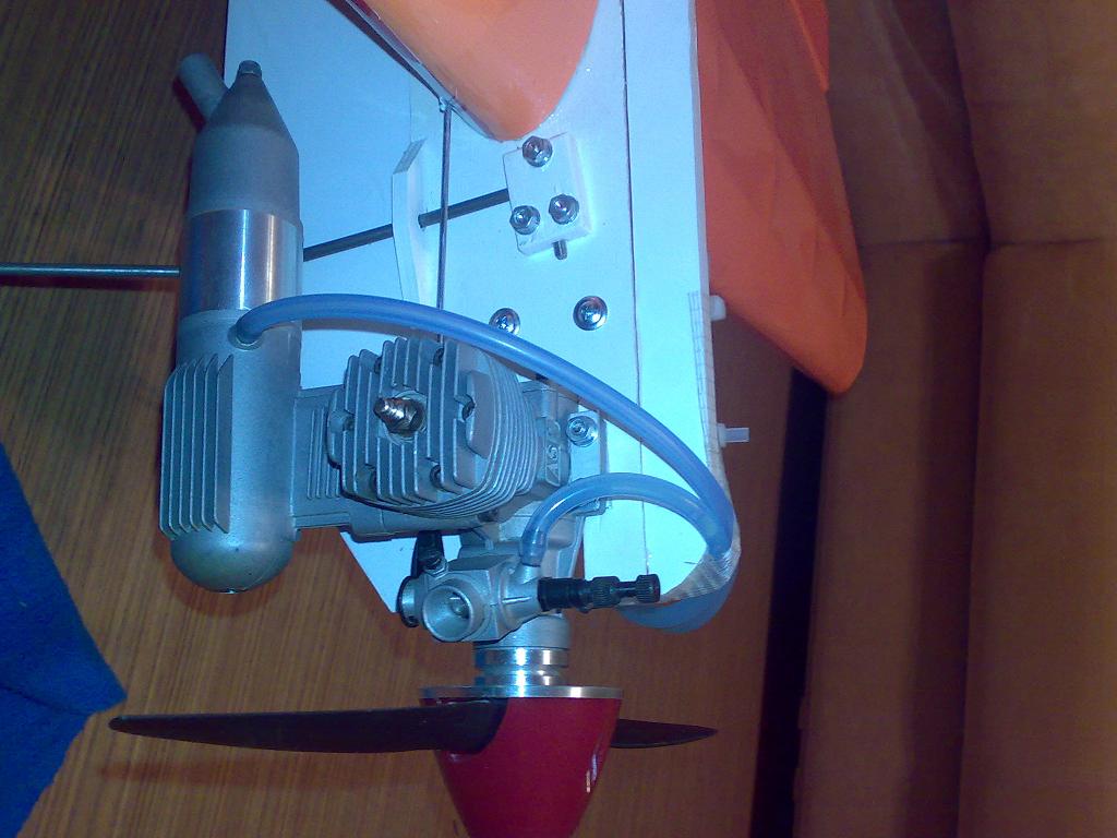

Ну и очередной тупняг. Мотор на стенде работал как часы, скорей всего я с топливопроводом накосясил.

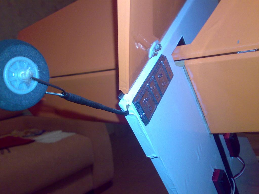

Да и мотор тяжелый. Чтоб отцентровать пришлось сделать это:
В обшей сложности 60!!! грамм баласта в хвосте:-( Сухой, без балласта и топлива он получился 1800 грамм. Вот думаю так летать или раскошеливаться на 46 мотор?
