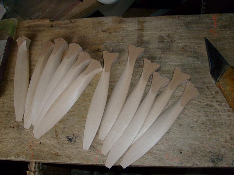

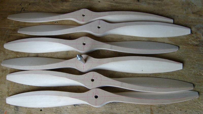

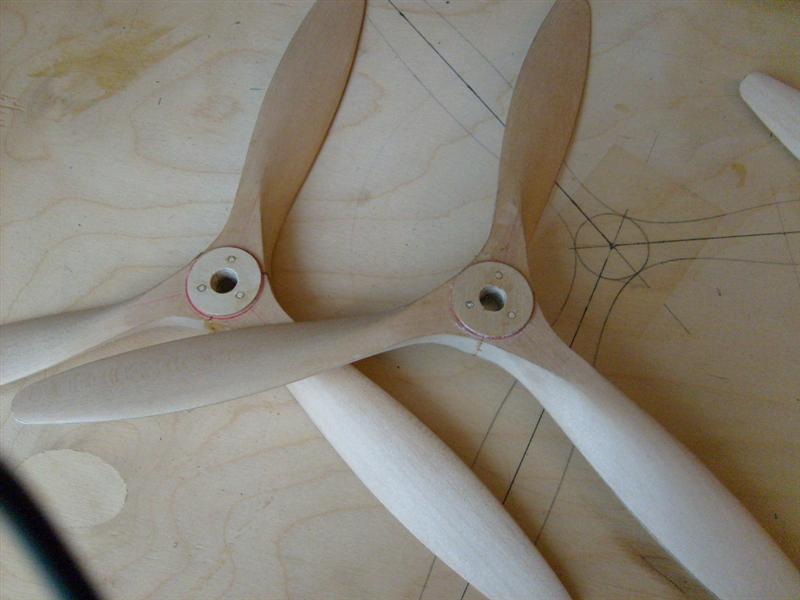

Вот моя работа на сегодня: теперь лакировать, обрабатывать, балансировать, лакировать...красить, балансировать, полировать и сдавать человеку на копию B-25. Облёт будет в Марте, аэродром Мирный в районе Кисловодска.

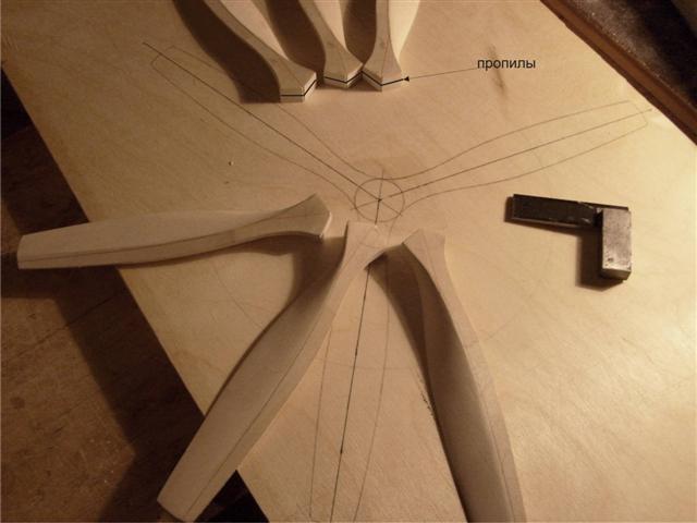

Пока отрывов лопастей не было. В комле каждой лопасти ещё делается пропил,
вырезаем из 1,5 мм фанеры равнобедренный треугольник (размер по пропилу), всё подгоняем и склеиваем на стапеле эпокс. смолой, сверху утяжеляю около 2 кг. Получается большая клеевая площадь. Потом с двух сторон, на ступице, приклееваются шайбы 1,5 мм фанеры, после полимеризации ещё вклеиваю вертикальные штифты 2,5мм(видно на снимке S6301395.JPG).
Этого вполне достаточно.
Самое главное - точность и аккуратность. Сначала думать, потом работать и всё обязательно получится.
