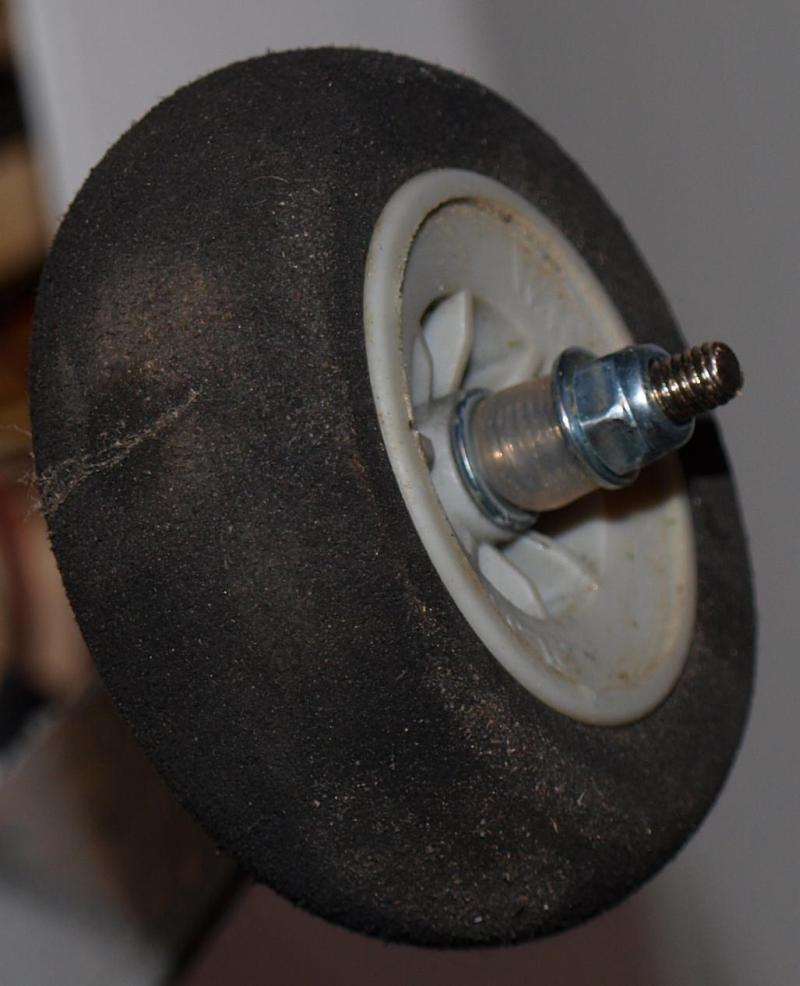

До кучи уж: фрикционный тормоз на колёсья, чтобы по полосе на ХХ не убегал самик. Объяснять ничего особо не буду т.к. всё понятно из фотки:
Между шайбами там кусочек топливной трубки. 5мм примерно.
Ненененене. Стартануть на фаныче смогу с руки наверно:-) Чтоб с колесьями игратьсо у мя есть другая шняжка:-)
