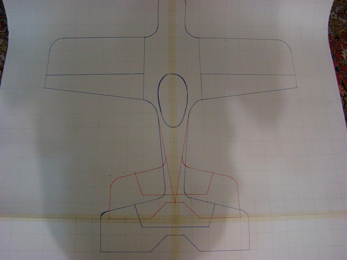

по массе крылья получились несимметричные :crazy_pilot: ... ничего лучшего не придумал, кроме как вклеить в кончик крыла копеечную монету (долго ее искал :) ). приклеил стойки шасси из велоспиц между крыльями. замаялся их гнуть - градус сюда, поградуса туда... симметрично. буду обшивать низ крыла - он же и часть фюзеля. :)
чутошку изменил план хвоста: чуть покороче и руль высоты чуть по уже.

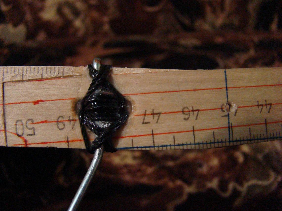

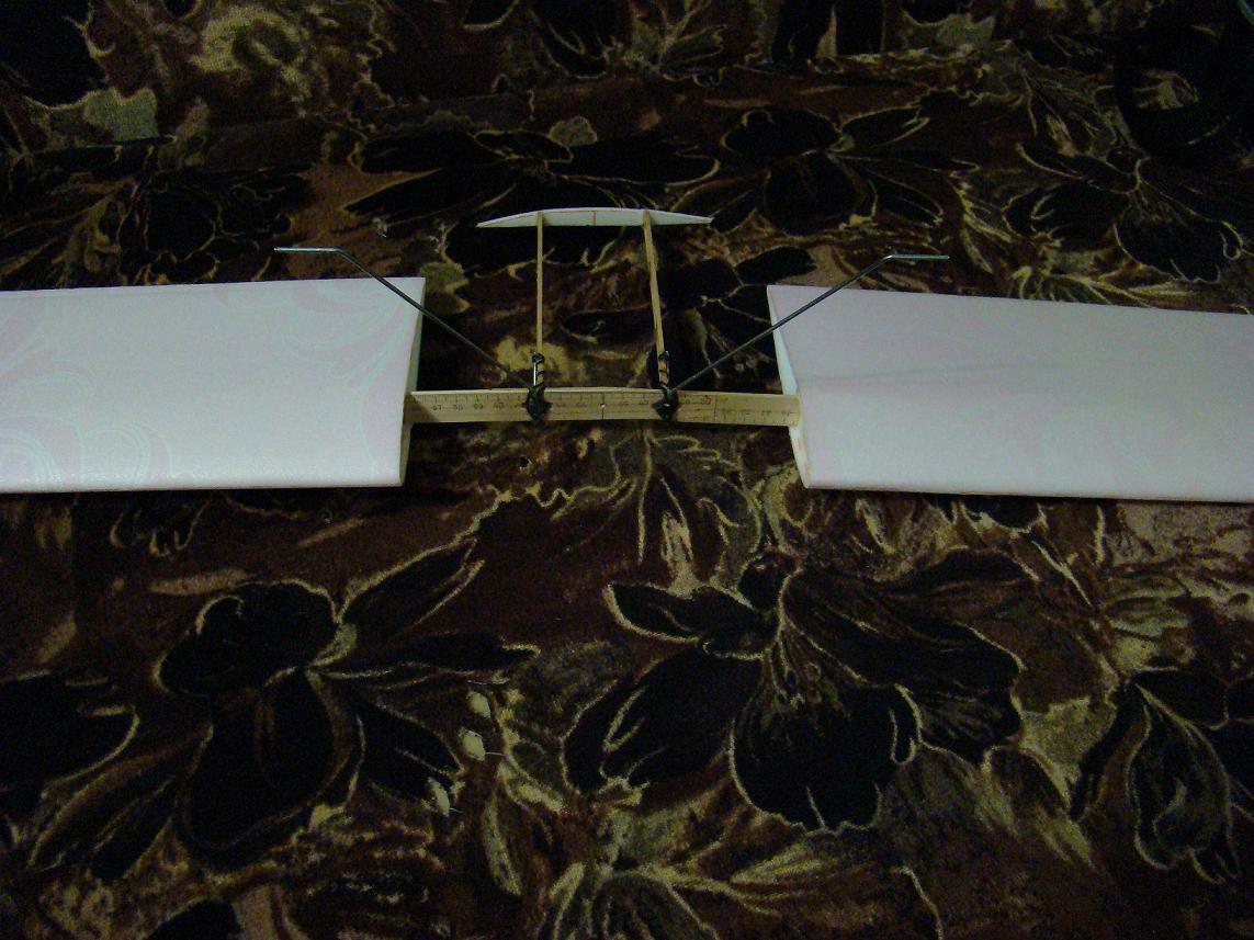

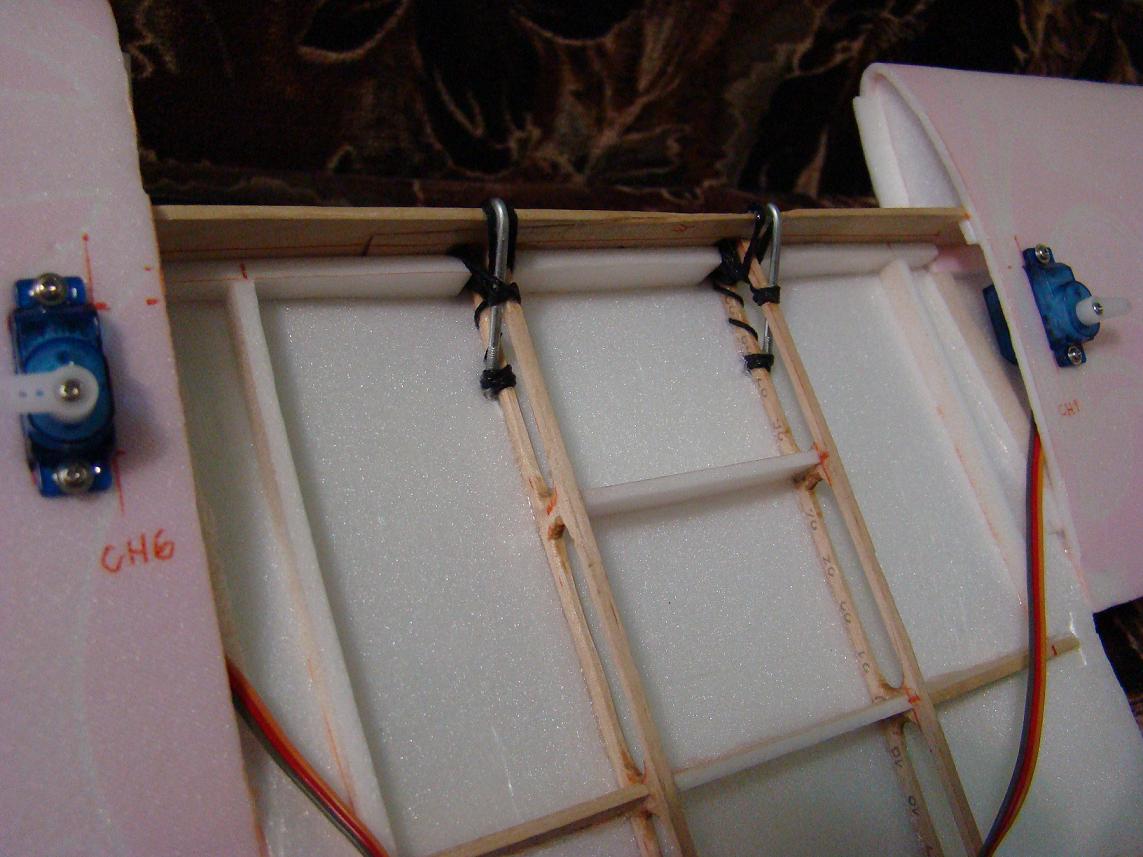

спицы в месте крепления фигурно загнул для присоединения к бОльшему числу плоскостей. примотал одну стойку в 5-и местах капроновой толстой нитью и залил циакрином, вторую тоже, к лонжерону и к перпендикулярно к ней приклеенному усилителю со стороны хвоста (естественно облегченному). таких уселителей на каждую стойку. енто уже но что-то похоже :crazy_pilot: :) . фотки пока прислать не могу (родители с уроками напрягают :) :) :lol: ).

не просто к лонжерону. прокручивающее усилие берут на себя те самые перпендикулярные усилители по 15см. они будут плотно прилегать к фюзу.

Металл оч быстро раздолбает пенопласт (потолочку) в месте крепления. По этому два варианта - либо на тонких пластинах усиливать места входа-выхода проволоки чем-то типа фанеры, текстолита и т.д, либо на толстых - обмотать железо бумагой и вклеить. Ну третий вариант- комбинированный). Таким образом нагрузка передается на рыхлый пенопласт в распределенном виде.

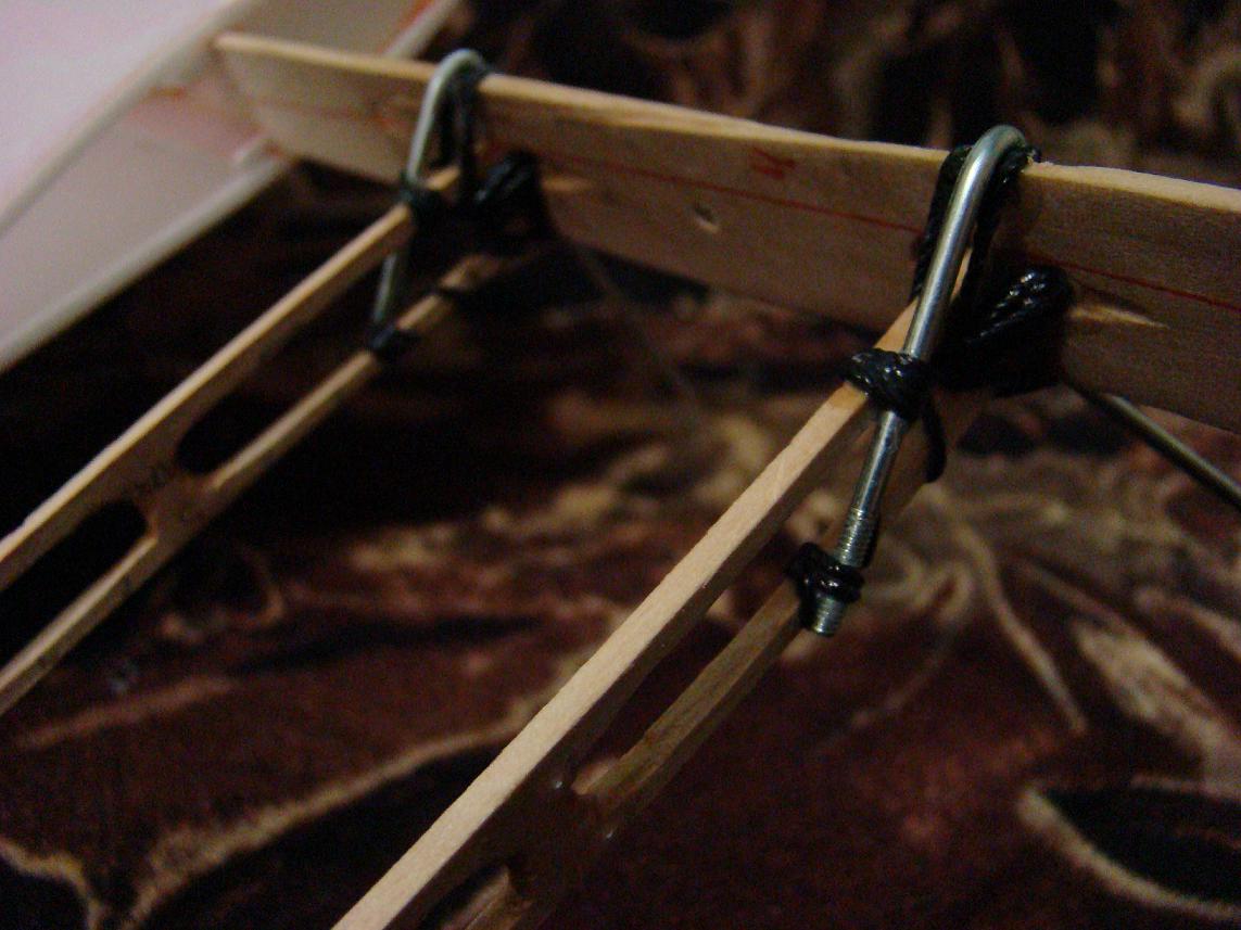

вдоль фюза буду прокладывать двойной стрингер (он ведь так называется?) из супер-пупер-мега облегченных линеек :P к нему же буду крепить мотораму из "фруктовой" фанеры. к нему же будет плотно прилегать крыло, так что ниче не должно вывернуть. а прошлый самик лишился носа как раз от того, что окромя пенопласта между крыльями и мотором фактически ниче не было. :) :on_the_quiet2:

Отправлено 31 Oct 2008 - 16:38
здрасте.

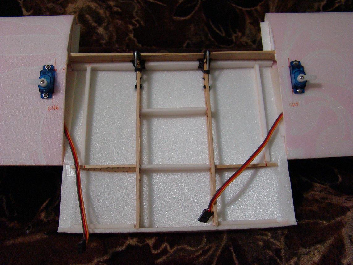

фотки...
изменил план:
воть... :P

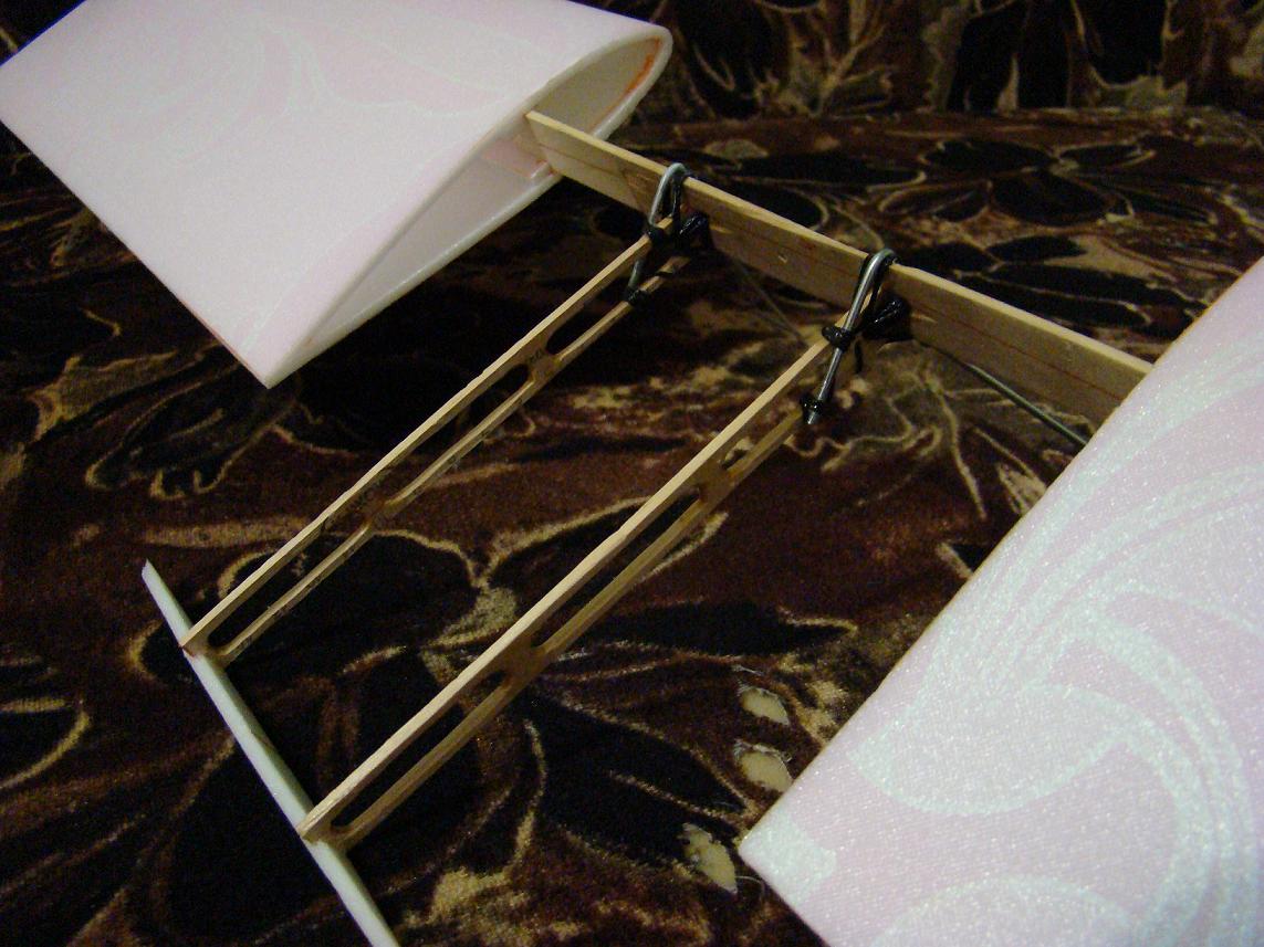

  • 281 сообщений
Отправлено 04 Nov 2008 - 14:23
здрасте.
постройка продвигается!
воть...
