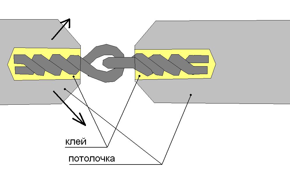

1. Рули клеил скотчем в замковое соединение. Получается очень прочно и просто.
Для этого кладём крыло на ровную поверхность, фиксируем (чтобы не смещалось.) Кладём рядом элерон оставив межну ними зазор 1 мм. Приклеиваем на них полоску скотча, как показано в инструкции. Далее нужно приклеить вторую полоску как показано на рисунке красным цветом. Для этого нужно элерон вывернуть на 180 градусов и положить его на крыло. Потом приклеить полоску скотча. В месте, где на рисунке стоит жирная точка скотч нужно склеть в замок.
Сделал так. Прочности конечно прибавляет огого, факт. Ток чет элероны больно тяжело ворочаются, боюсь моим мелкомашинкам не провернуть будет:-) Может там где замок немного перфорировать скотч?

а вы попробуйте елероны цеплять за петельки, скрученные из тоненькой стальной проволочки, по паре на каждый элерон!
люфта чуть чуть, трения почти нет, как и массы.
Ты так сделал? По паре думаю маловать будет.
А со скотчем че нить порешаю, не отдирать же:-) Кста прочности реально добавляет, карбоном уже не буду крылья усиливать.
ЗЫ Мот у мя скоч не совсем тот? Армированый который.
да я про ваш микролет горрю! :D
а на своем я скотч клеил. благо машинки почти кило на см дають.
армированный я в глаза не видел. ВАЩЕ В ИСКИТИМЕ. так шо вам повезло более.
а от потолочки лучше не отдирайте скотч!!! он, вмете с собой снимает глянец и остается как на срезе - пористая поверхность. новый скотч шиш держаться будет.

а какими прутьями усилять крылья и из каких делать синхронизаторы на верхние элероны, 1мм или 2мм?
1 мм будет вполне достаточно.
А термоусадку можно ещё глянуть на рынке автозапчастей. иногда там тонкая бывает.
Ну ничего себе!!!!! :rolleyes:
Армированным скотчем лепят элероны на бойцовках ДВСных!!!!!
Нужен обычный канцелярский.

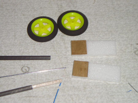

зделал мотораму из 6мм 3-хслойной фанеры :). для усилителей шасси снял слой, теперь потоньше, прочности и так завались.
клеил титаном.
а я только не различил, на фотке колеса резиновые или полороновые? где бы мне такие найти...
Тут статья, как сделать самому колеса. Я если ничего не найду(трясу всех у кого маленькие дети на наличие остатков от игрушек с колесами), то сам наверно по данной технологии тоже буду делать.
http://www.rcdesign....avia/lightweels
