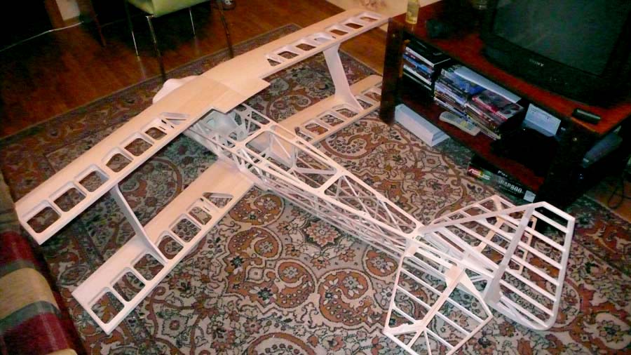

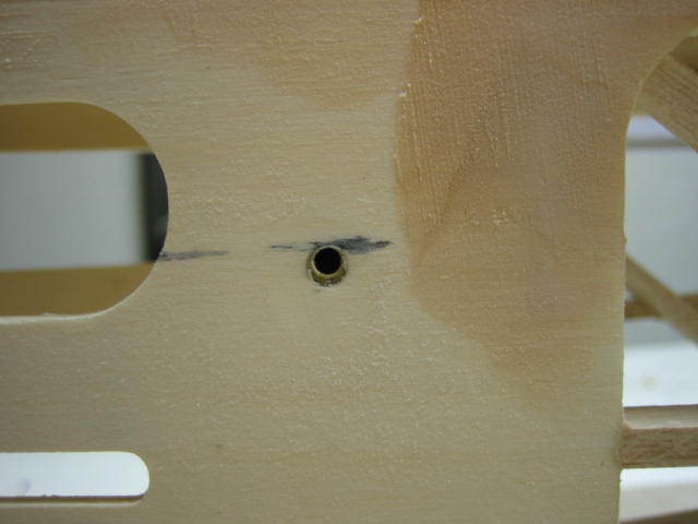

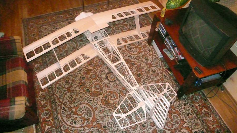

Коллеги, привет!
Вчера решил промерить установочные углы нижнего крыла и стабилизатора.
Замерял относительно строительной оси самолёта. Нижнее крыло, как я и предполагал стоит строго в 0 градусов.
А вот стабилизатор......... :) Ну хорошо, что промерил. Передняя кромка стабилизатора задрана вверх аж на 2 градуса. Получается, что если бы не промерил, то точно нарвался бы на неприятности. Теперь нужно будет выставлять 0.
Вчера разозлился на производителя, что профукали отверстия, психанул и ничего делать не стал.
Только решил проверить стыковку всех собранных узлов. Вроде всё совпало неплохо.
Но.......... с трудом разгрёб местечко для этого.
Батько, у крынку нэ лэлет!!!!!!!! :)

#84 Pilot1
Pilot1
  • 1357 сообщений
  • Город:С. Петербург
Отправлено 12 Feb 2008 - 13:12
Судя по виду в марте облетывать можно будет!

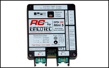

#95 Bil
Отправлено 13 Feb 2008 - 10:44
Коллеги, привет!
У меня на аэроплан из электроники уже практичесет все прикуплено.
Сервы цифровые, 12 килограмовые - 10 штук, с запасом взял. Название сейчас не помню, уточно.
Power Box тоже дожидается своей очереди на установку.
Провода, тройники и удлиннители скоро тоже будут. Мотора только нету совсем!!! :)

#97 Pilot1
Pilot1
  • 1357 сообщений
Отправлено 13 Feb 2008 - 11:35
Кстати, о ценах... Мне коллега собрал опторазвязку (вместо пауэ бокса) сам. Обошлась в 80 рэ за оптопары, и 80 за соединительные разъёмы. Можно было бы чуть усложнить, развязать на два комплекта питания, но не стали.
Рисковый вы человек, я бы самодельный девайс, да еще такой ответственный, даже за бесплатно не поставил. Ну, дай Бог не подведет. Интересно, что из всего этого получится, ждем отчет.
