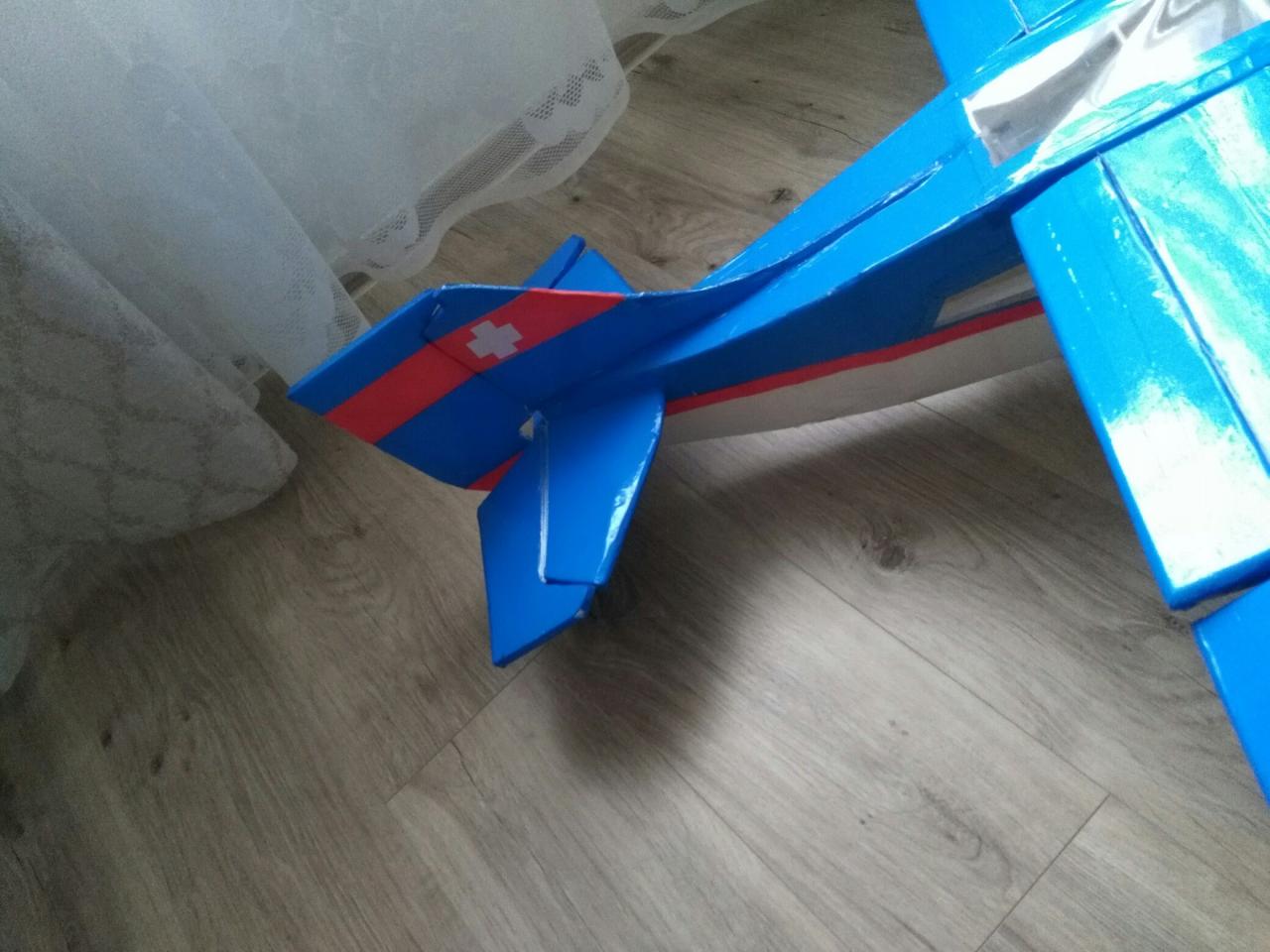

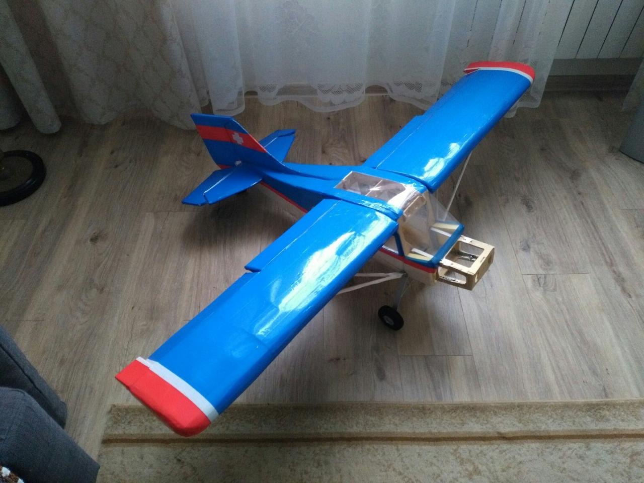

Отправлено 03 Sep 2017 - 11:58
#84 redbaronoffff
redbaronoffff
  • 721 сообщений
Отправлено 03 Sep 2017 - 15:13

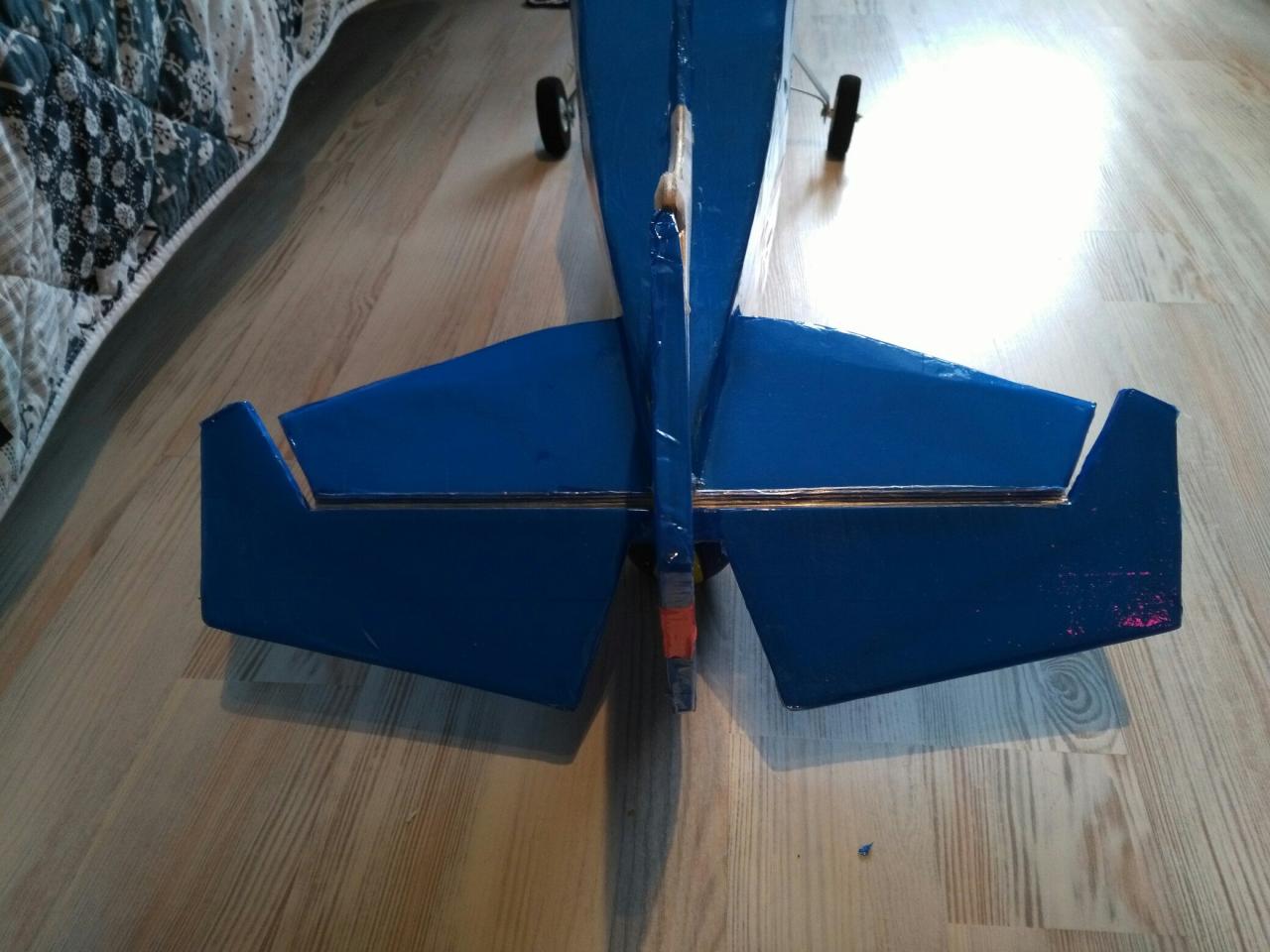

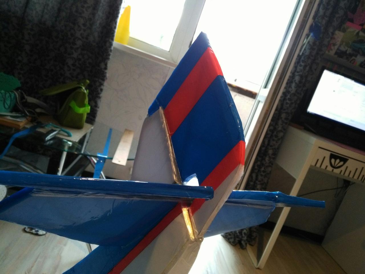

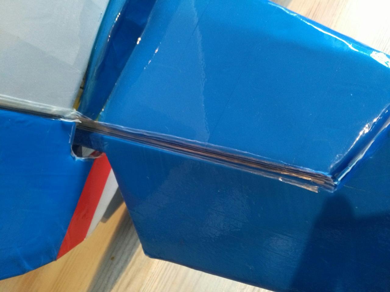

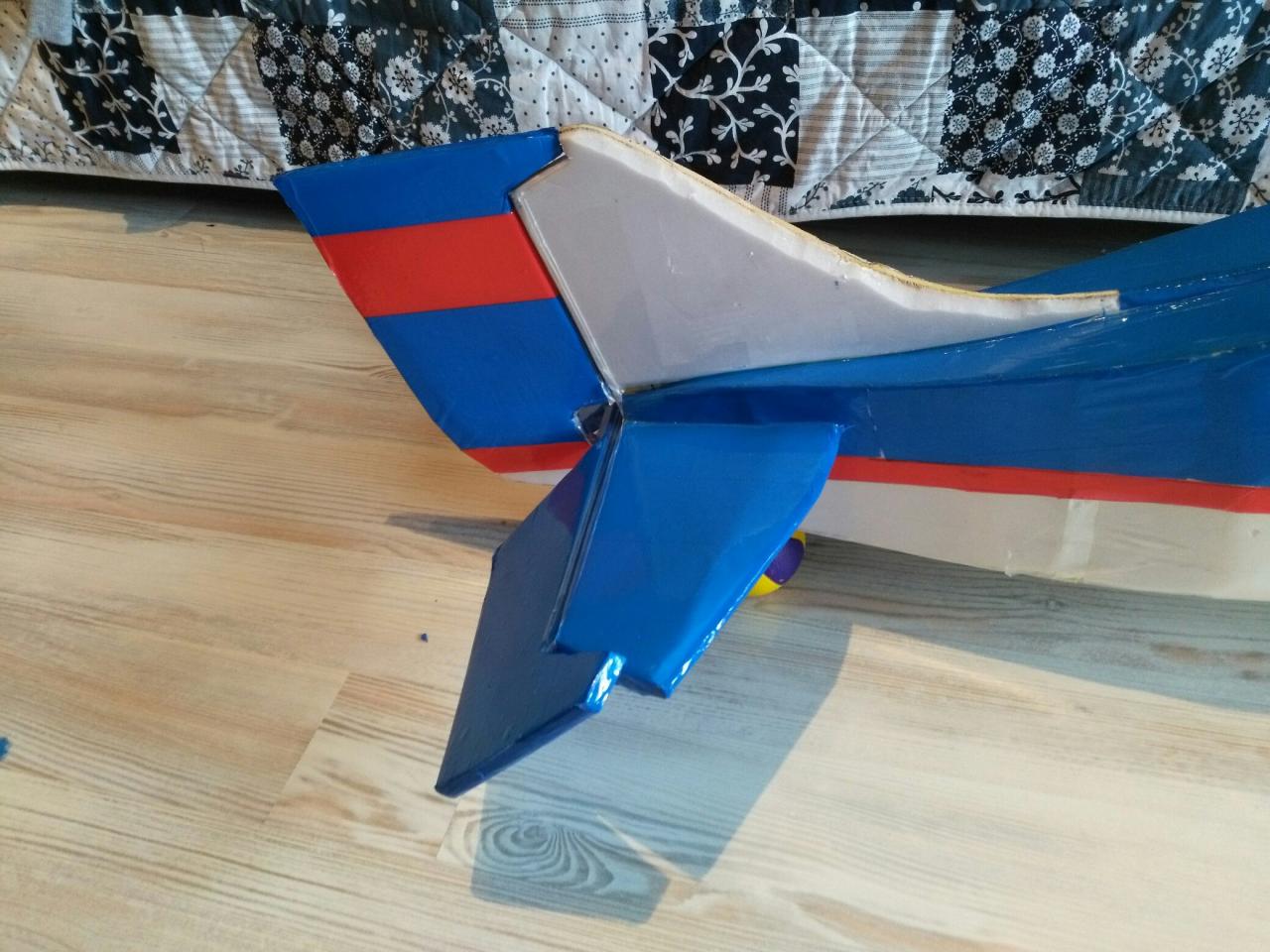

С такими рулями высоты перемычка между ними не поможет. Однозначно сразу делай тягу РВ раздвоенную (вилкой). Так, чтоб на каждую половинку РВ свой кабанчик поставить. Иначе - не видать тебе прямой копийной петли.
#85 Vovka8
Vovka8
  • 297 сообщений
Отправлено 03 Sep 2017 - 15:34
Да-да, буду делать именно так :)
+ внутри руля каркас жесткости, от скручивания.
раздвоенная тяга будет самое то, что доктор прописал :)

Рули как на пилотажке. )) но думаю и каркаса в внутри хватит. У меня на ехтре 155 см р.в. был соеденен такой же перемычкой с каркасом внутри. А из чего сделаны у вас рули то?
#87 Vovka8
Vovka8
  • 297 сообщений
Отправлено 03 Sep 2017 - 22:11
Из потолочки в 2 слоя и внутри каркас из реек что-то типа того, у руддера тоже что-то подобное. А по поводу геометрии да, на пилотажную похоже, но форма с оригинала :)
Жесткости должно хватить, тем более с двумя кабанчиками.

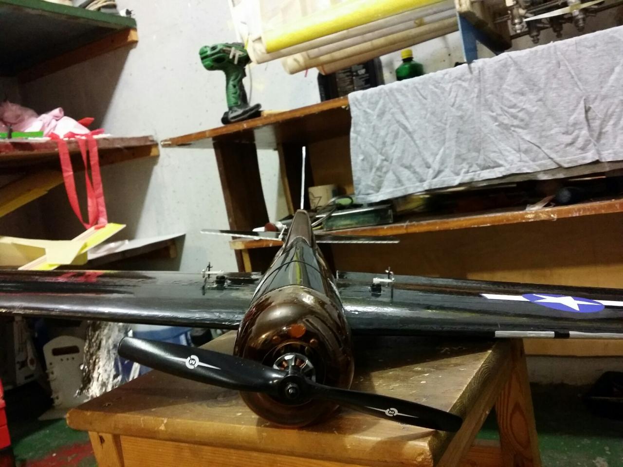

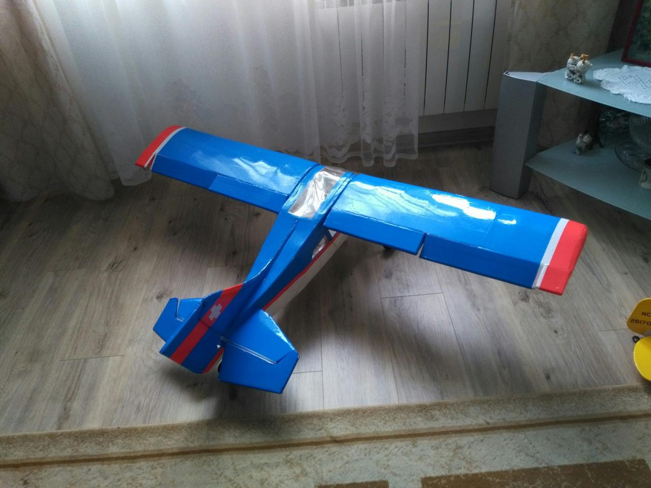

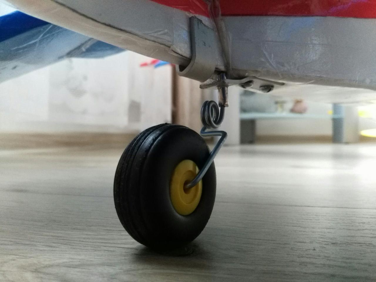

завтра будет (надеюсь) капот. Ну и так то можно сказать всё :) не считая декора, его тоже потихоньку прилажу.
На место хвостового колеса пригодилось основное от моего желтого пайпера :) в свое время при неудачном взлете потерял одно, поставил новую пару, а это валялось.
