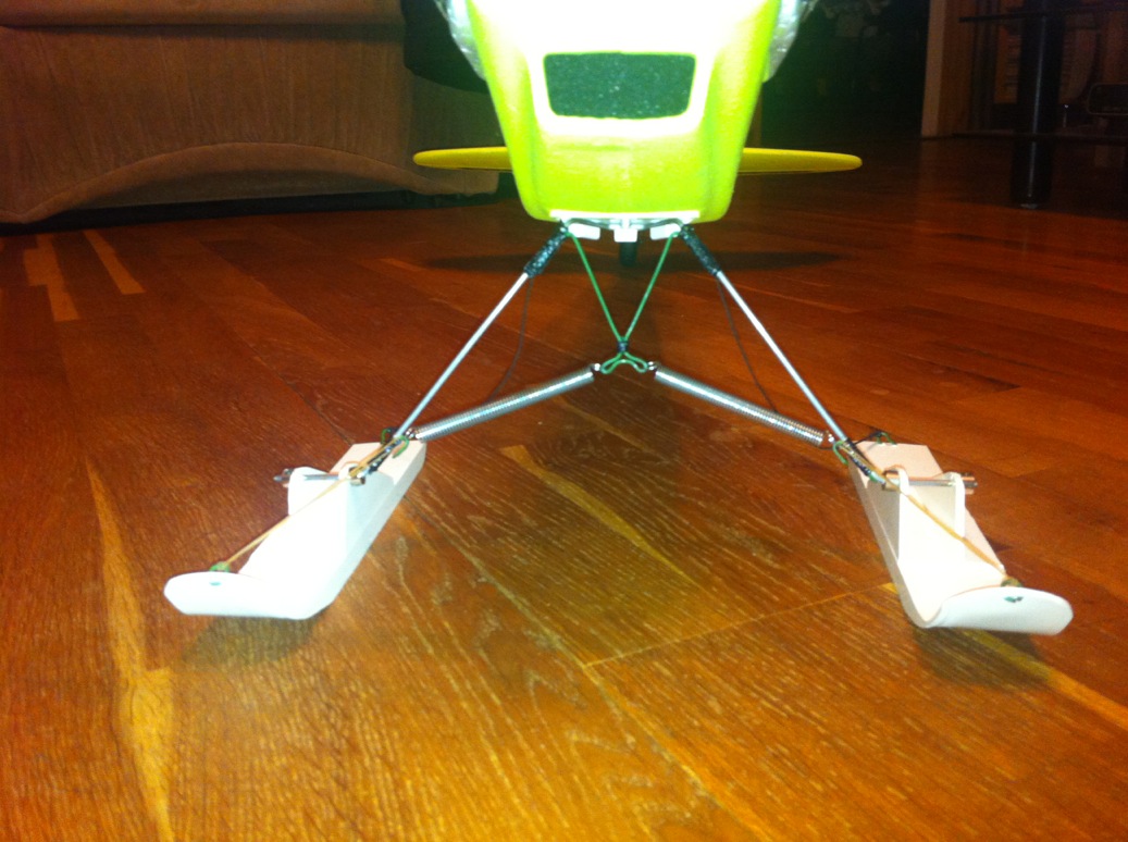

Полеты на лыжах привели к поломке растяжек на шасси. Переделал так -

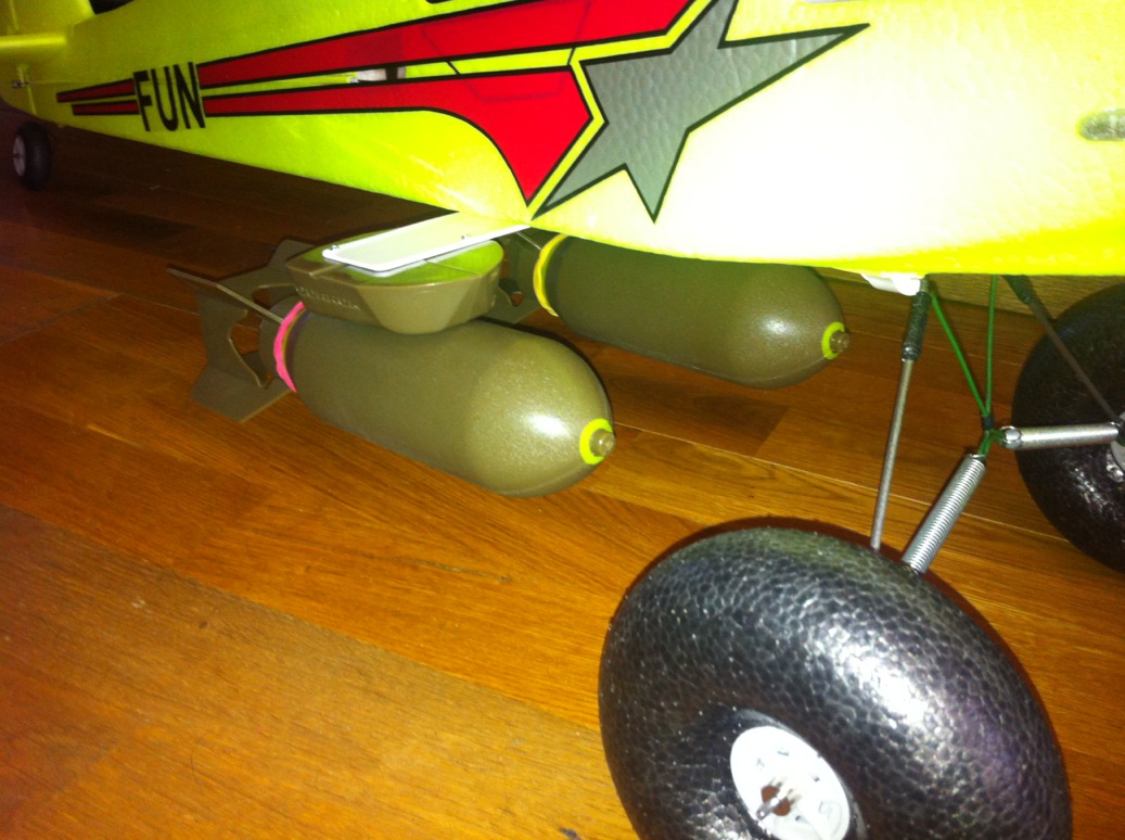

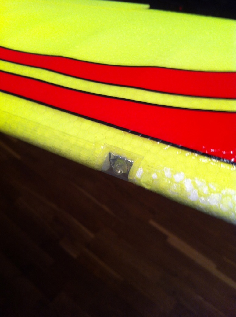

Отправлено 17 Feb 2013 - 09:56
Проводя мелкий ремонт после приземления в дерево :) переделал посадочную фару.
Отражатель сделал из алюминиевого скотча, колпак из крышки от сметаны :) Там такой пластик, что СА его не взял, приклеил моментом "для обуви"
